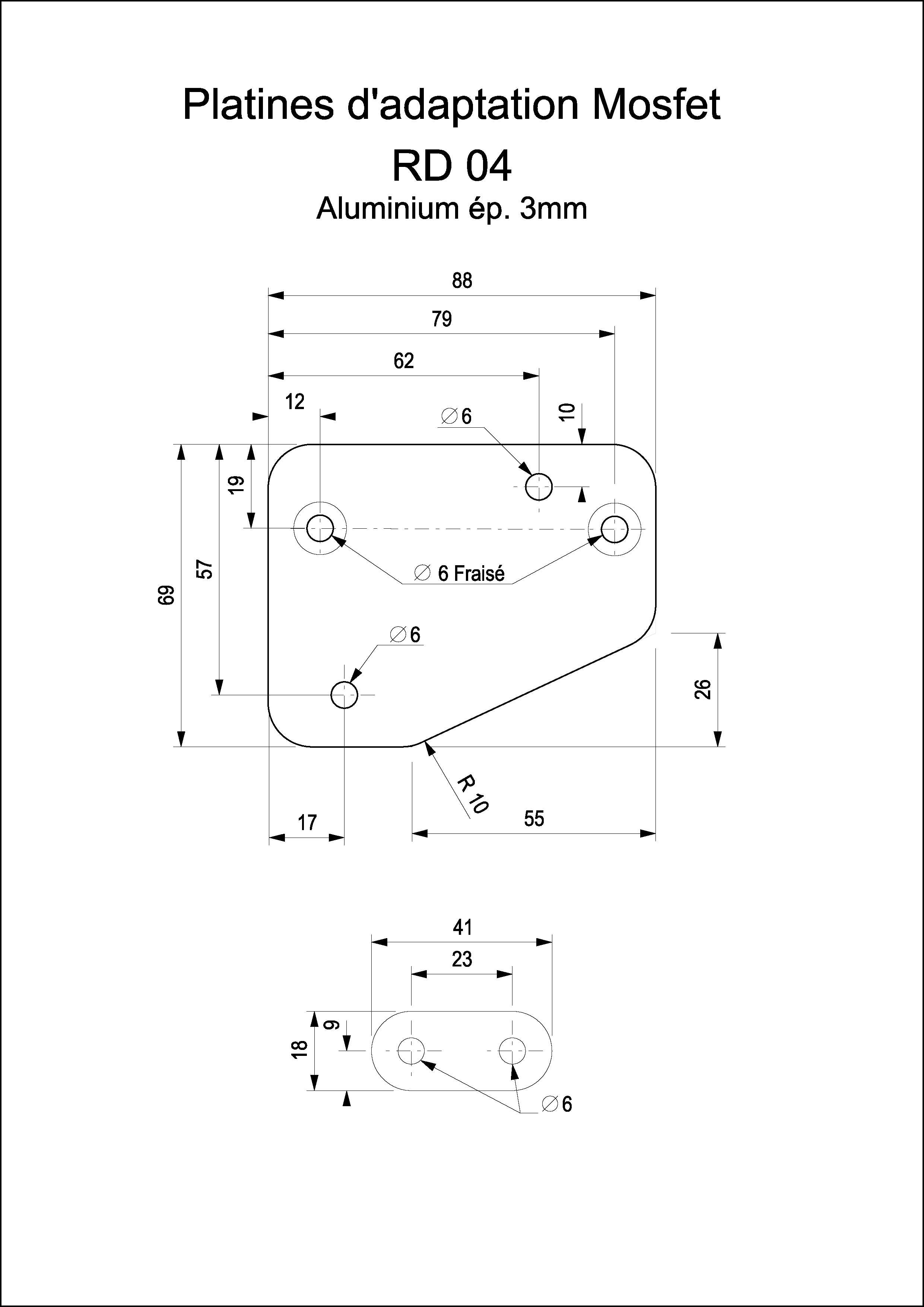

Je viens d'installer un RR mosfet sur ma RD04, je vous partage le plan des platines que j'ai réalisées pour l'adapter à ma moto.
La petite platine sert à décaler le vase d'expansion pour libérer un peu de place.
Je n'ai pas pensé à faire de photo au montage.
Pour la visserie, j'ai pris de l'inox en A4-70. La platine se fixe au cadre avec des vis FHC M6x20.
Pour le reste, j'ai utilisé des vis TBHC M6 avec des écrous à embases crantées.

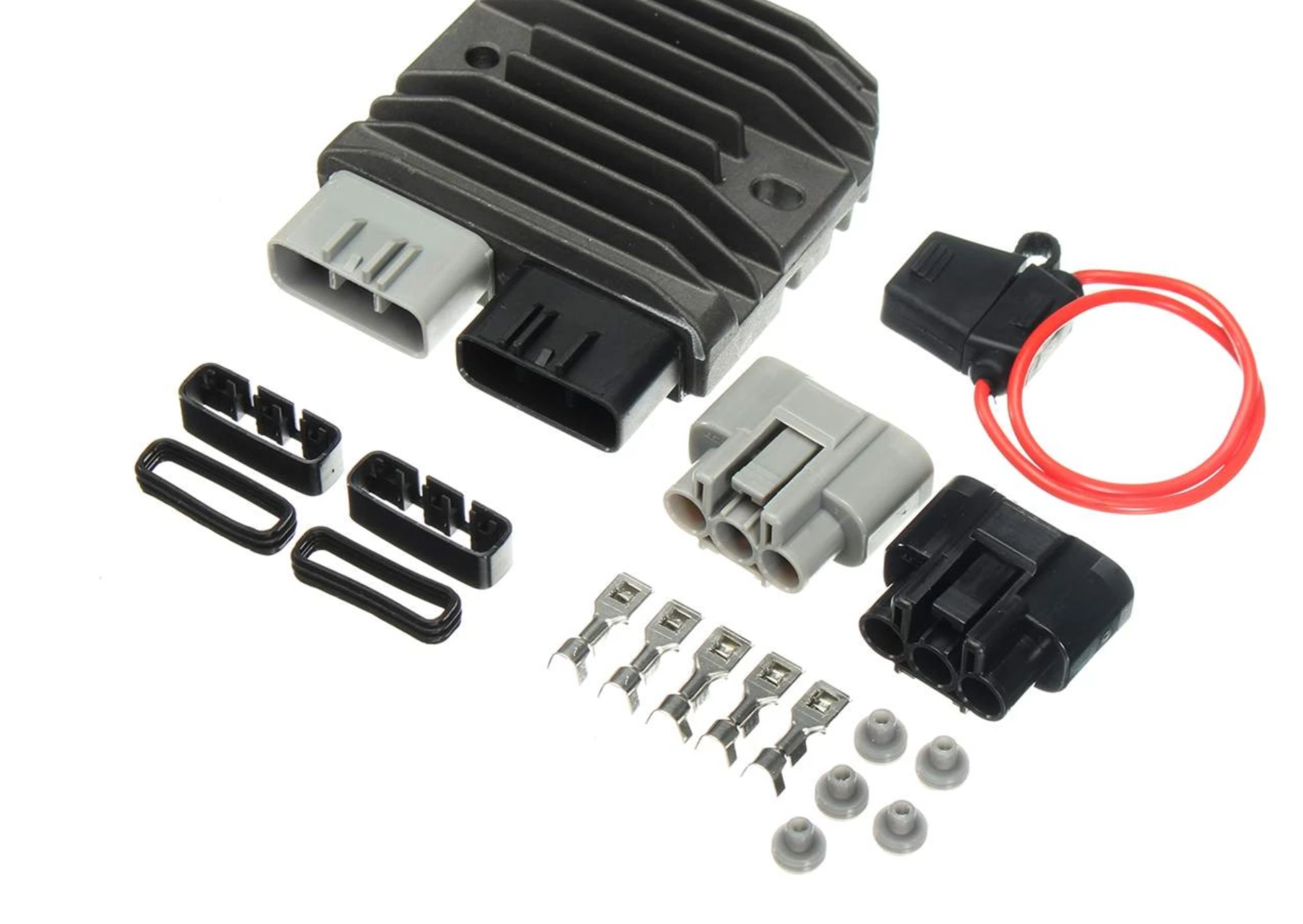

Bonjour a tous,
Je viens de recevoir le mofset de chez motoblouz. Pour l alim j aurais aimé me reprendre sur la connectique ronde d origine comme déjà effectué par certain. Je pourrais me servir de celle de mon ancien régul mais j aimerais le conserver en dépannage (que ce soit pour moi ou pour une personne du site en galère). Y en a t il parmis vous ayant un vieux régul HS pour récupérer sa connectique ronde avec câbles (le plus de longueur possible, coupé au ras du régul)??
D avance merci.
D avance merci.
- Messages : 7408
- A remercié : 41 fois
- A été remercié : 42 fois
Re: [TUTO] Montage Mosfet
Il suffit d'extraire les cosses de ton ancien connecteur, de sertir de nouvelles cosses faston au bout des fils de ton régul., et de ré-enquiller celles-ci dans la plasturgie.
Pour sortir les cosses des connecteurs il existe des outils d'extraction. Pour ma part un petit outil bricolé maison a suffit.
