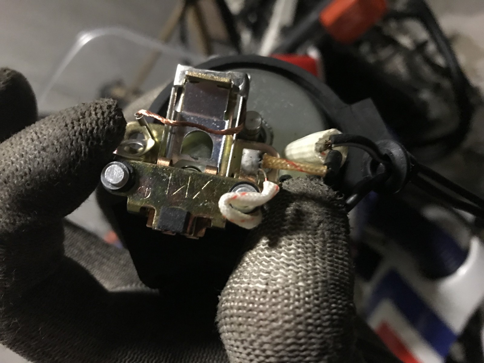

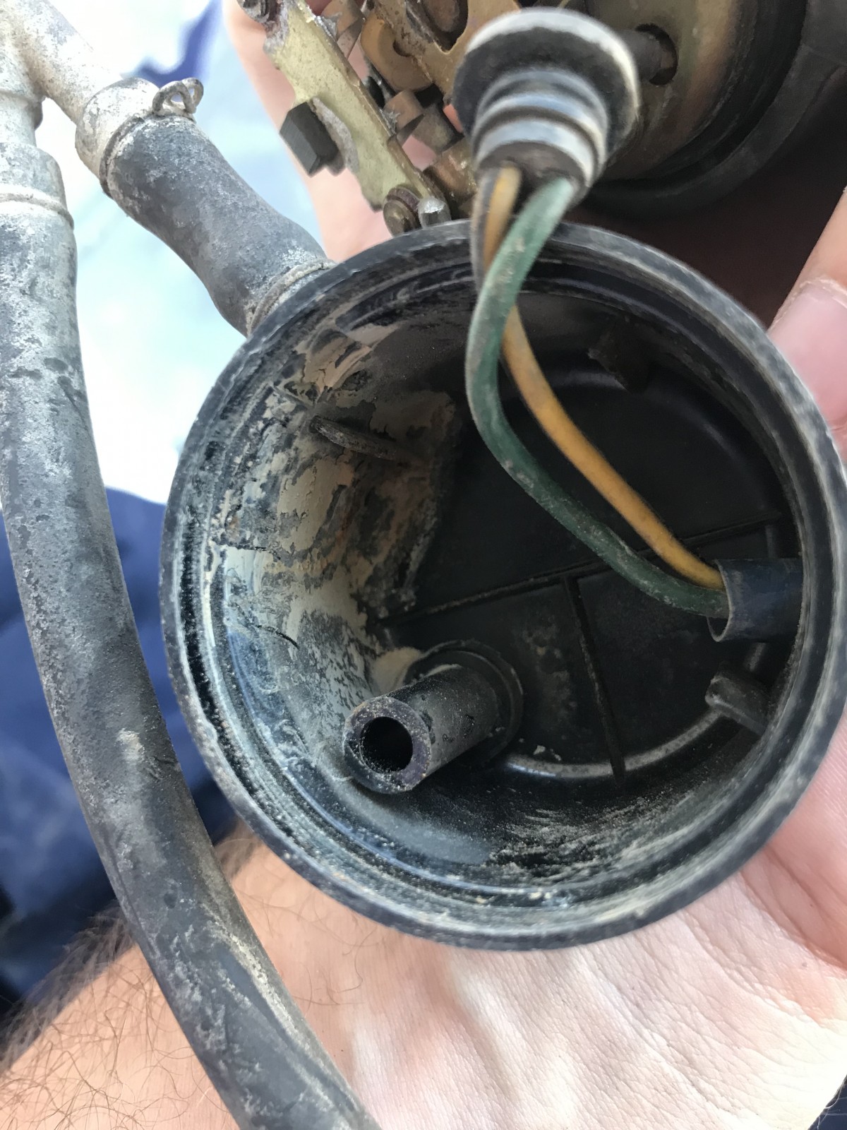

Pour faire un rapide suivi, j'ai démonté ma pompe à carburant ( en démontant presque entièrement mon filtre a air pour y accéder.. )
Il y des trace d'oxydations blanche au niveau des connectiques et un genre de poudre orange et de la boue.. a l'intérieur du capuchon noir (je ne suis pas sur d'être clair alors j'ai fais des photos !)
Je viens de commander ma nouvelle pompe je ferais un suivi sur le remontage !

Re: RD03 ne démarre plus à la suite d'une chute
Ta pompe n'est pas pas fonctionnelle, car le linguet n'est plus dans la rainure de l'axe du noyau. Voir la flèche.
D'autre part vu l'état d'oxydation il y a de forte chance que le noyau soit bloqué. Sauf si elle a continuer à servir après la noyade.

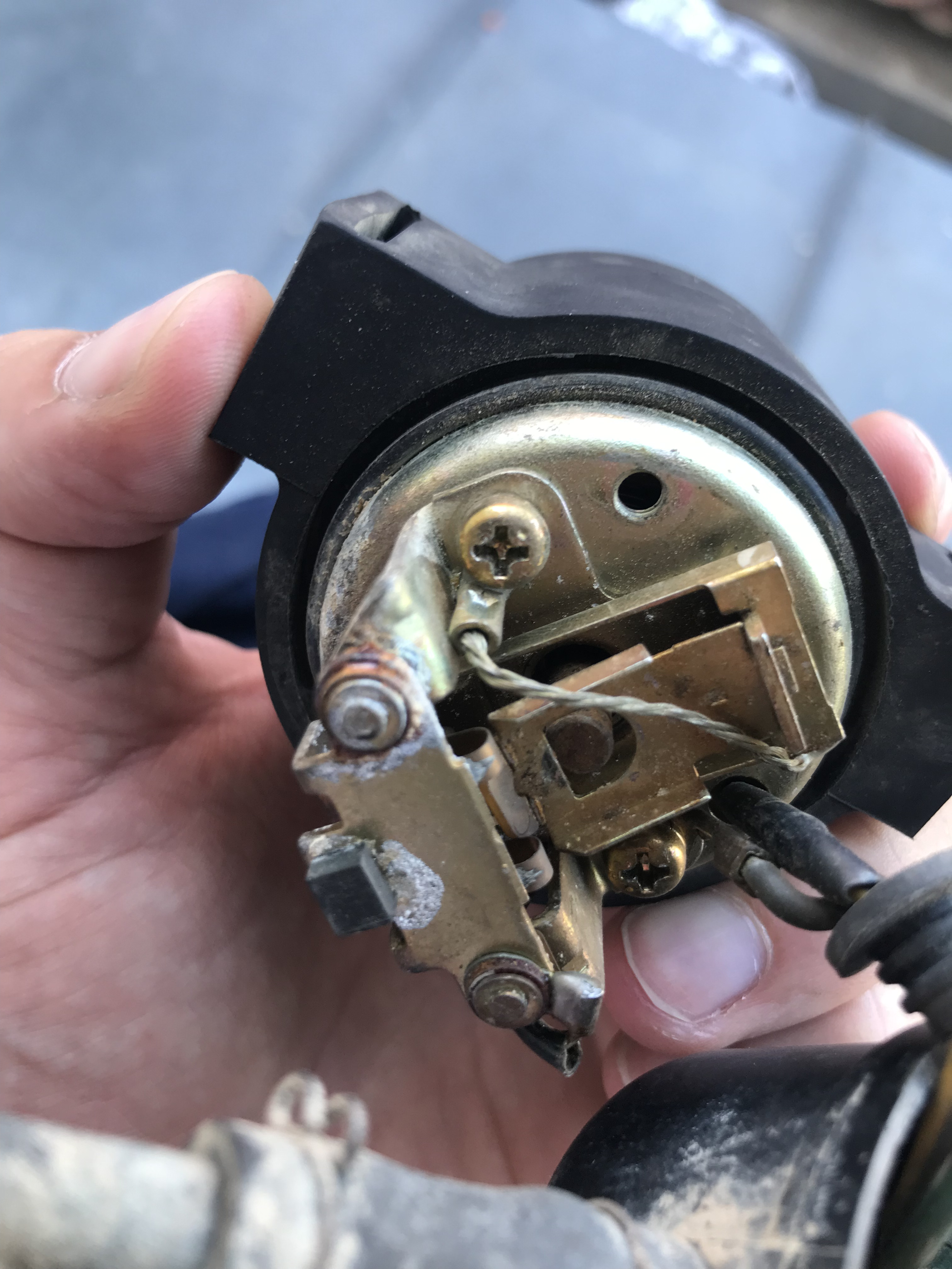

Ba en faite je crois qu'il n'y avait même pas de joint....Guiguy56 a écrit : 04 sept. 2022, 09:53 L’essence goûtait côté contact électrique![]()
Peut-être un joint interne qui a lâché![]()
J'ai ouvert la pompe et je n'ai pas trouvé de joint ( voir photo)
