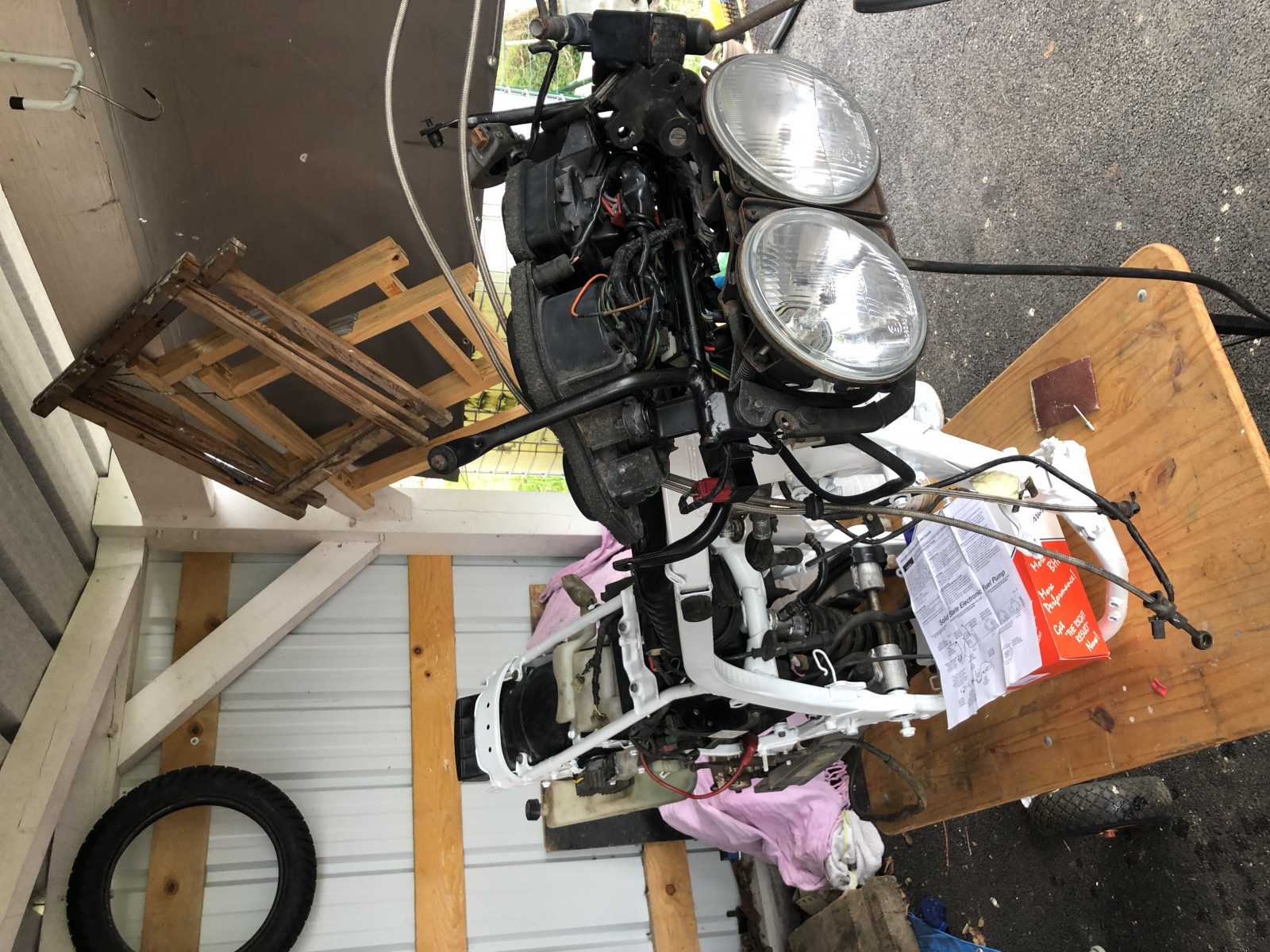

Rebonjour à tous,
Pas beaucoup de temps à accorder à la RD04 en ce moment parce que trop de chantier en cours d’ailleurs ça commence à chanter à la maison 🤣🤣🤣
Voici quelques photos de l’avancement
Mauvaise nouvelle la pompe à essence est morte voilà aussi pourquoi j’avais tant de mal à la démarrer hors problème électrique.

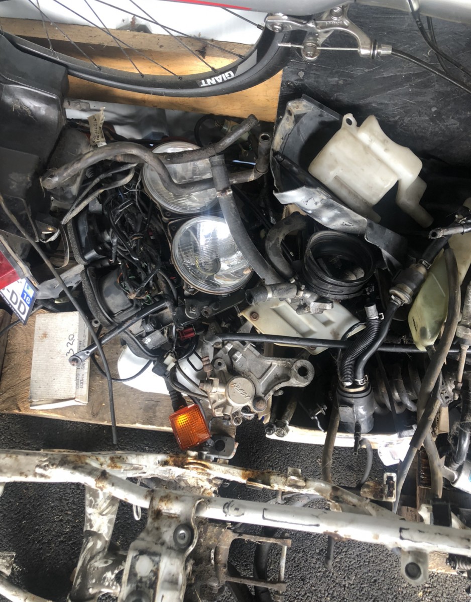

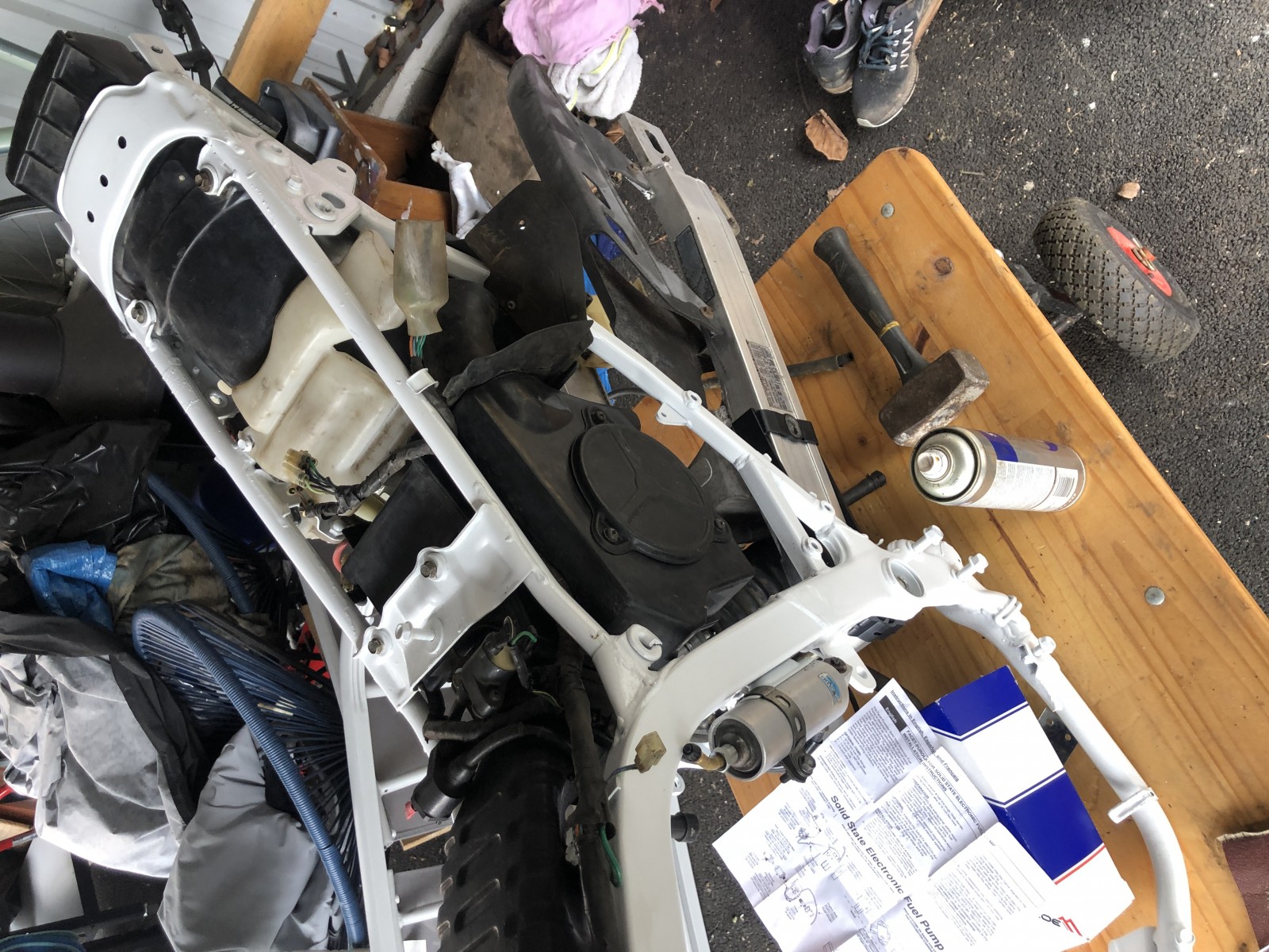

#31 Message par Maxrd07 » 01 nov. 2021, 16:50
A première vue on partait de loin, mais finalement elle a bien ses 50000km. Les prises de mesures sur les tendeurs de chaînes sont de 4 à l’avant et 3,5 à l’arrière.
L’intérieur eSt nickel le jeu au soupape était correct.
Finalement une pompe à essence, un kit de joint moteur, un joint de colostrat et prévoir un ecrou car la fixation moteur a l’avant a laché.
Nettoyage des pièces diverses et du circuit de refroidissement.
J’ai pris des devoirs pour cette semaine, étrier avant et arrière à refaire plus, les joint carbu!
Voilà ça avance mais pas aussi vite que j’aimerais faute d’être à côté de la moto la semaine :/

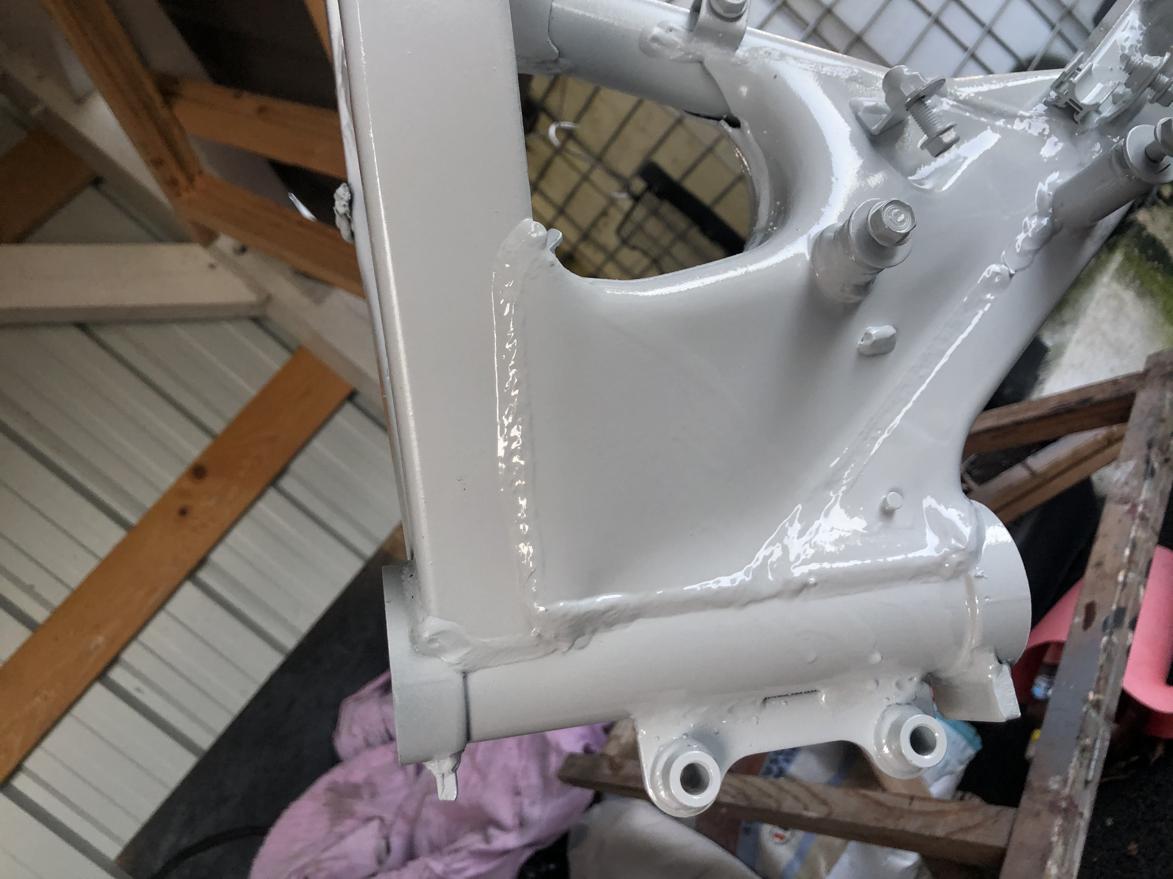

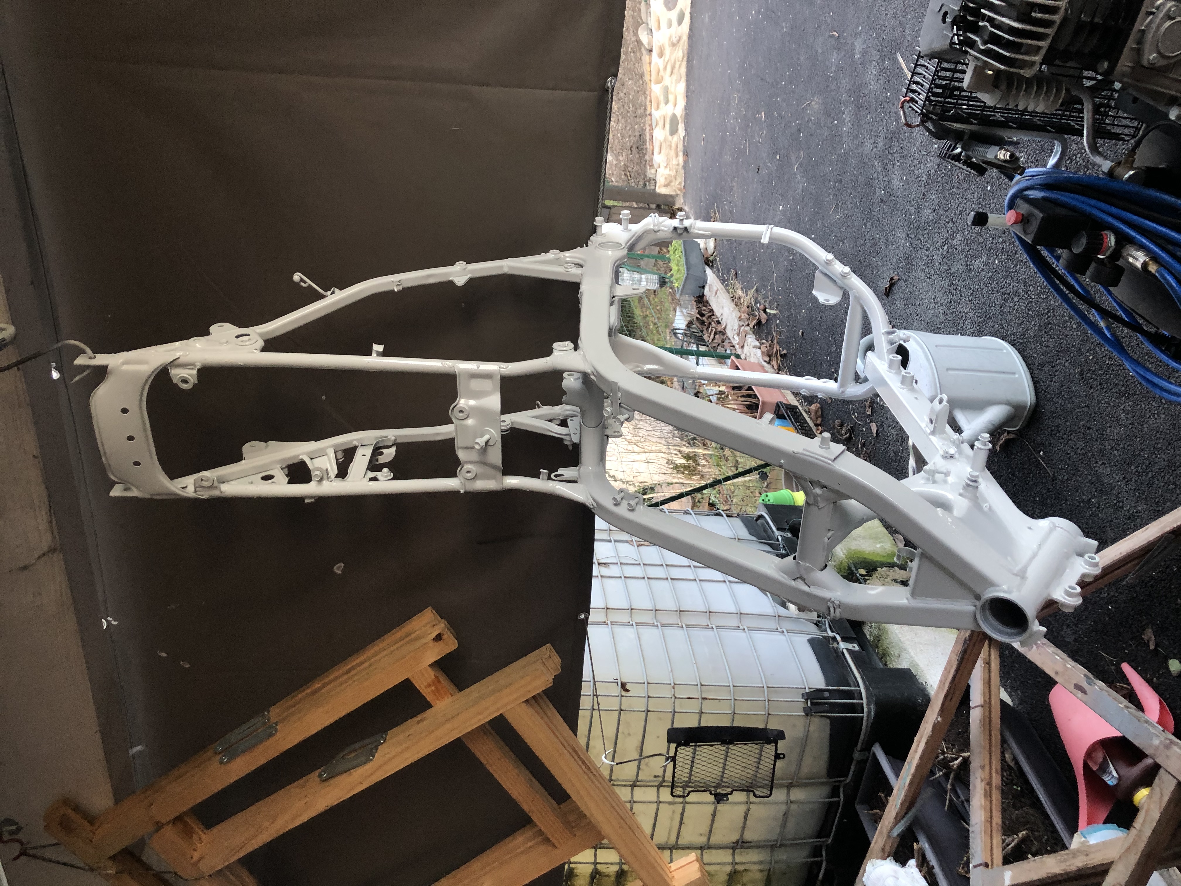

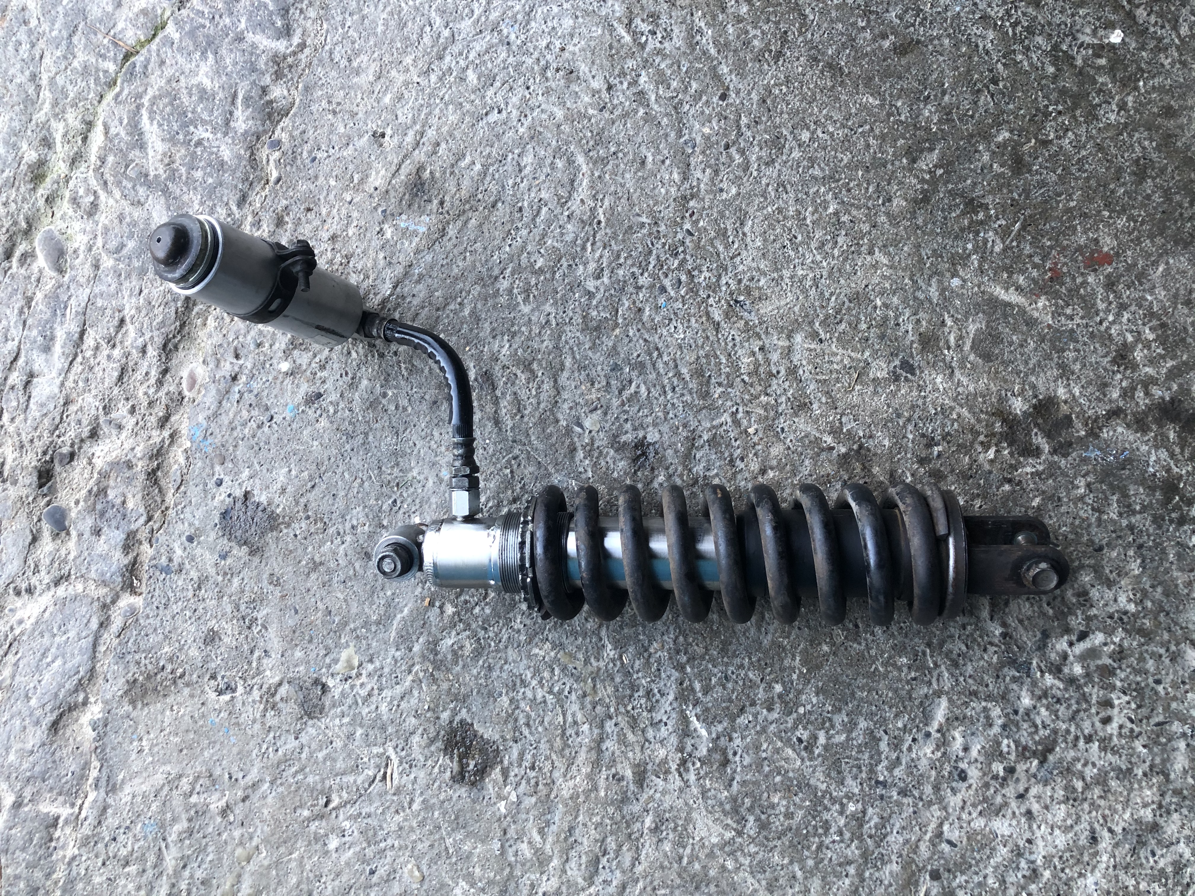

J’ai repris ce week-end avec le cadre et l’amortisseur arrière!
Pour le cadre: sablage / 1 couche d’appret / 2 couches de blanc
Pour l’amortisseur j’ai suivis le tuto du forum et rien à dire çmais se fait tout seul 🙌🏻
Me reste juste à monter la valve pour solder le point!

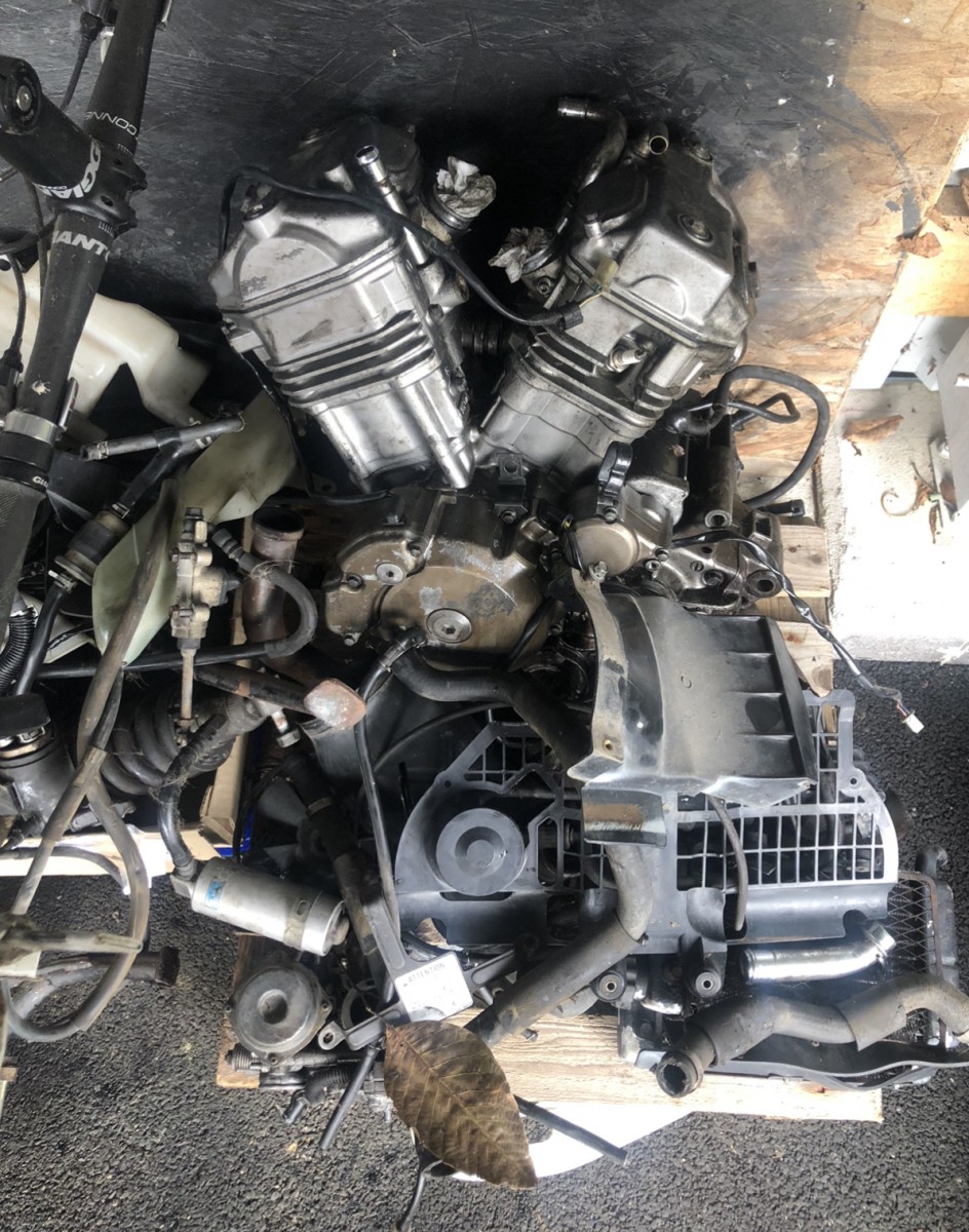

#40 Message par Maxrd07 » 24 janv. 2022, 11:47
@Emile effectivement avec le moteur c’est mieux c’est d’ailleurs la partie la plus difficile maintenant je dois en trouver un! D’ailleurs si des mecs du forum ont ça 🙌🏻🙌🏻🙌🏻
C’est une sortie de grange 20ans sans moteur 🤣
Re: Remise en route RD04
#41 Message par Guiguy56 » 24 janv. 2022, 14:09
Maxrd07 a écrit : 24 janv. 2022, 11:47 @Emile effectivement avec le moteur c’est mieux c’est d’ailleurs la partie la plus difficile maintenant je dois en trouver un! D’ailleurs si des mecs du forum ont ça 🙌🏻🙌🏻🙌🏻
Je ne sais pas encore si je vais garder ma XLRM, mais j'aurais un moteur de dispo dans quelque temps, soit celui qui tourne actuellement dans la XLRM mais avec culasse fissuré, ou un moteur de XLLM (rouge) que je termine de restaurer avec culasse restauré chez Gonin.

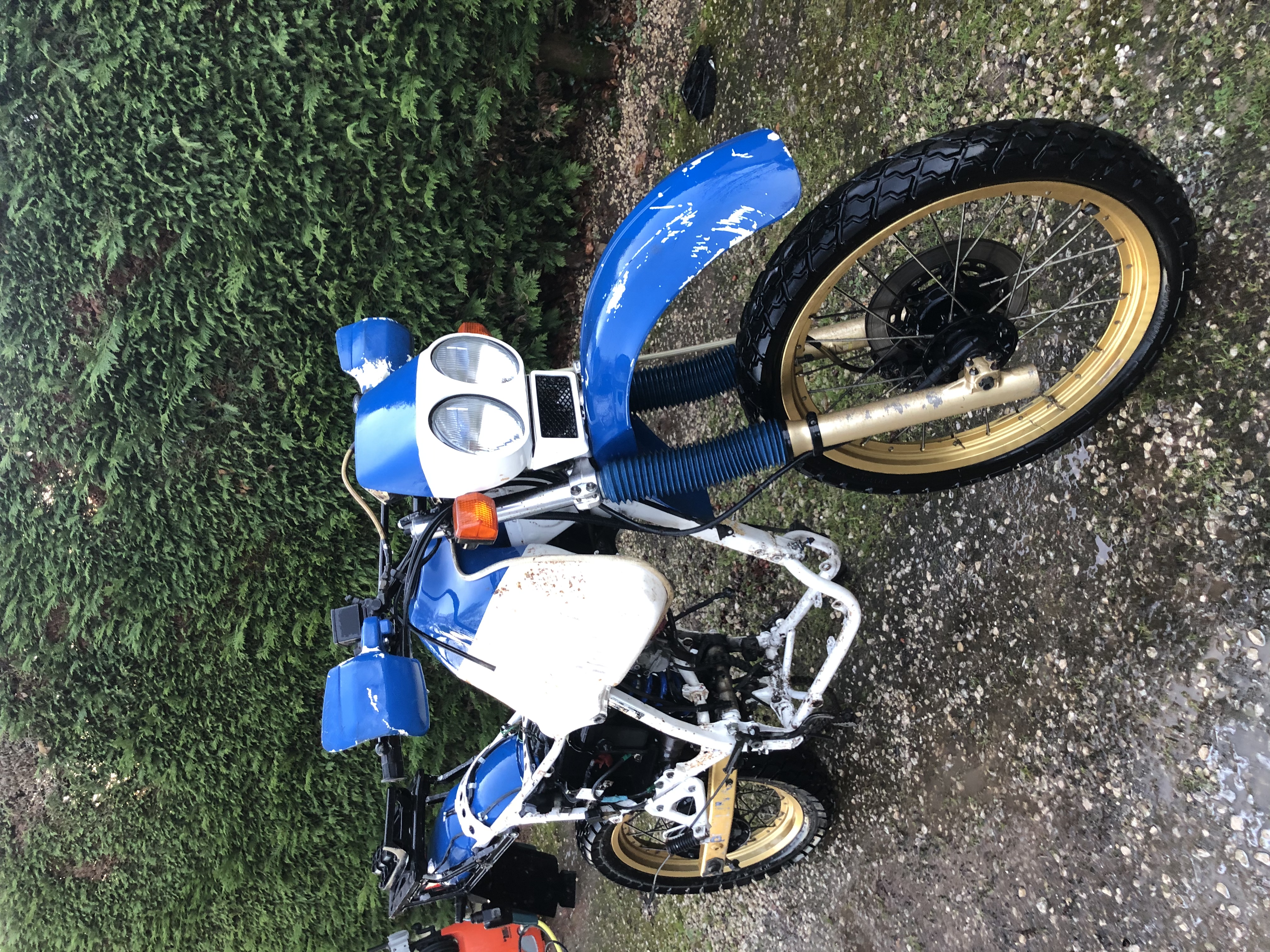

#50 Message par Maxrd07 » 17 août 2022, 20:32
Petite dépoussiérage de post 🤣
Après presque un an car l’achat date de novembre voici la petite RD04 sur pâtes!
Je vais poster une petite vidéo sur le groupe ATOC!
Du coup partie cycle tout est neuf, côté moteur après ouverture il a bien ses 50K km et il respire la jeunesse!
Côté suspensions tout est reconditionné avec clapets à l’avant et modif de pression de charge à l’arrière!
Le côté esthétique ne sera pas touché sauf un coup de polis et une couche de vernis prévu cet hiver!
Je veux qu’elle garde sa robe qui fait son histoire!
Elle attaquera les trip d’ici 2/3 semaines 🙌🏻🙌🏻🙌🏻
