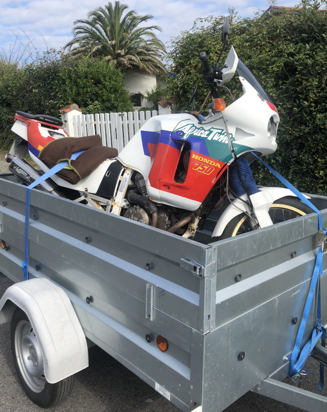

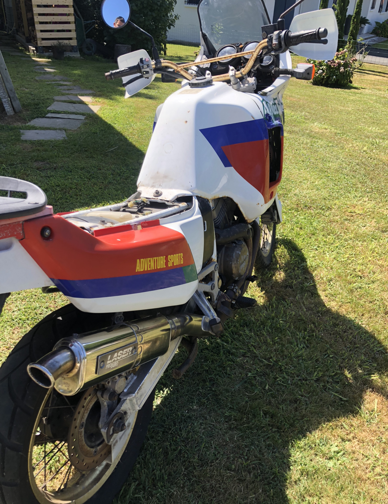

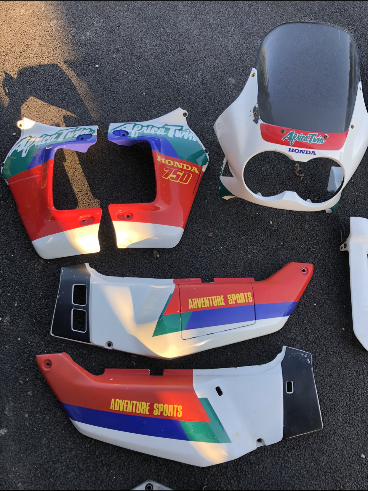

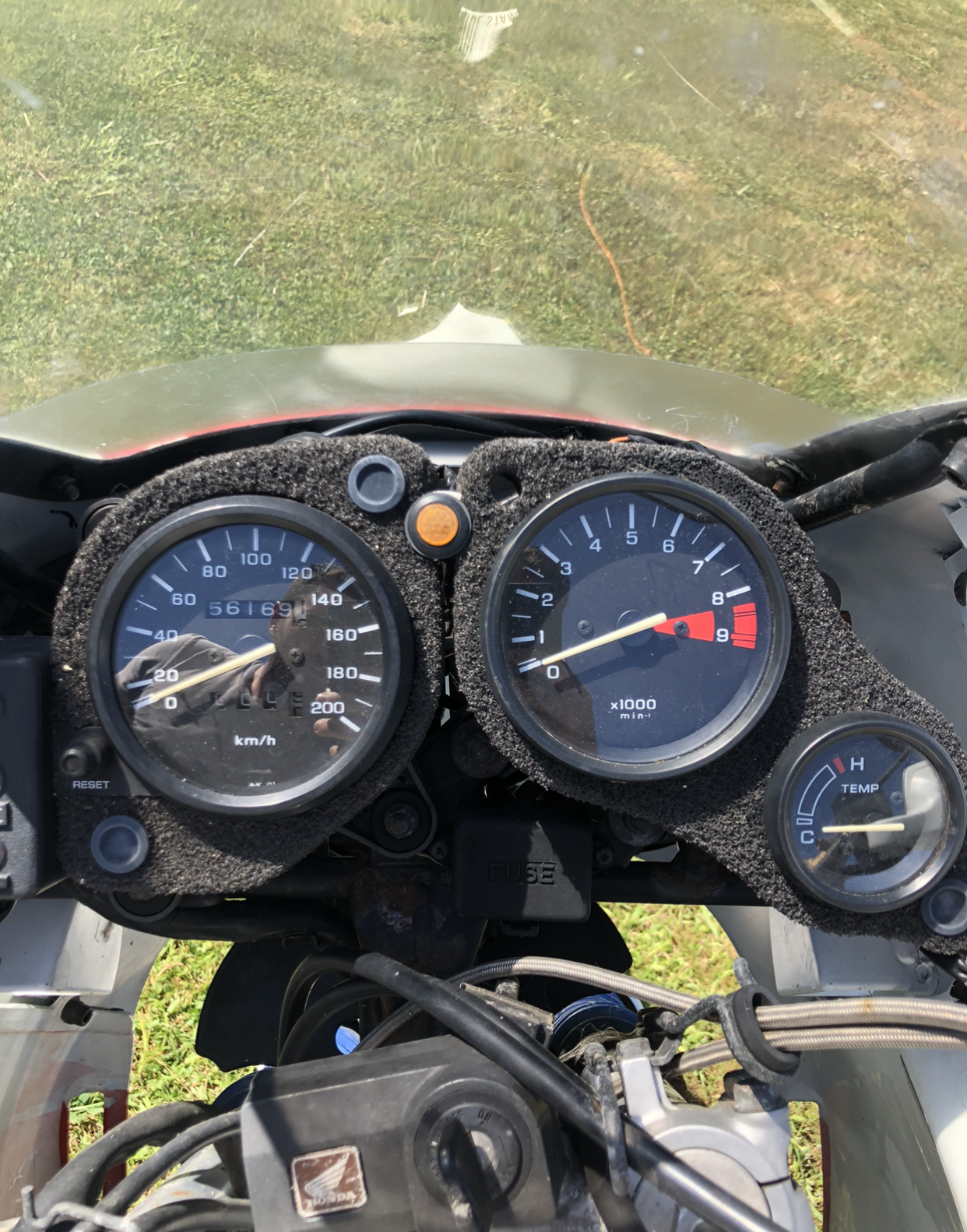

Petit craquage du dimanche ayant loupé la messe je me devais de faire une BA! Voilà donc une RD04 (advanture sport) de 90 avec 56000km d’origines sauvée....
Pour la description, il manque batterie et CDI donc pas pu l’essayer. Le moteur tourne à la main, la boîte fonctionne jusqu’à la 5ème, elle est complète quoi.
A oui non le vrai problème, pas de carte grise.
Quelqu’un a ça en stock?
Voilà quelque photo
Voilà quelque photo

Pas mal du tout

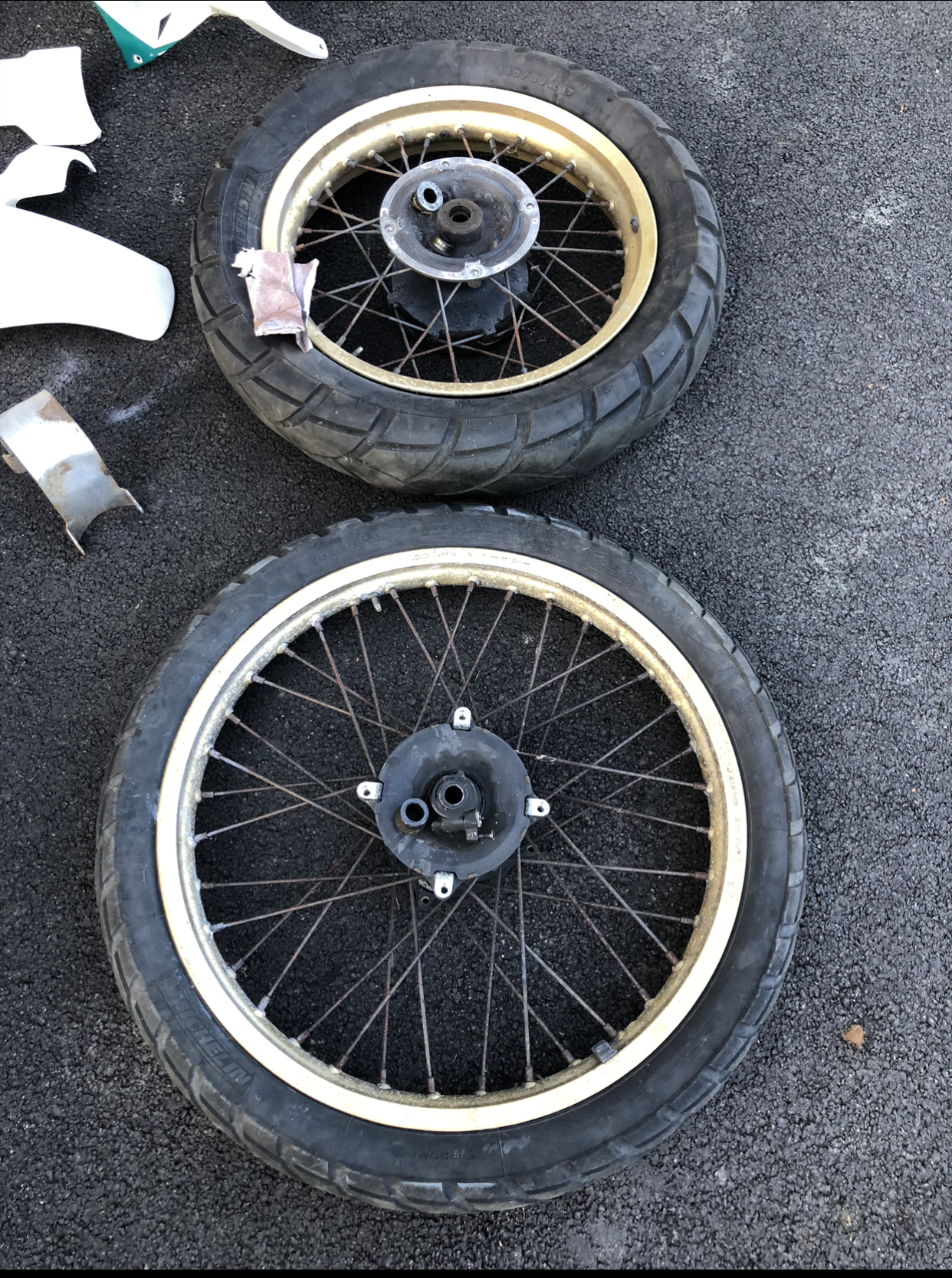

PAIRE DE JANTES ( l’avant est morte l’arrière est ok, j’hésite à passer en 18)

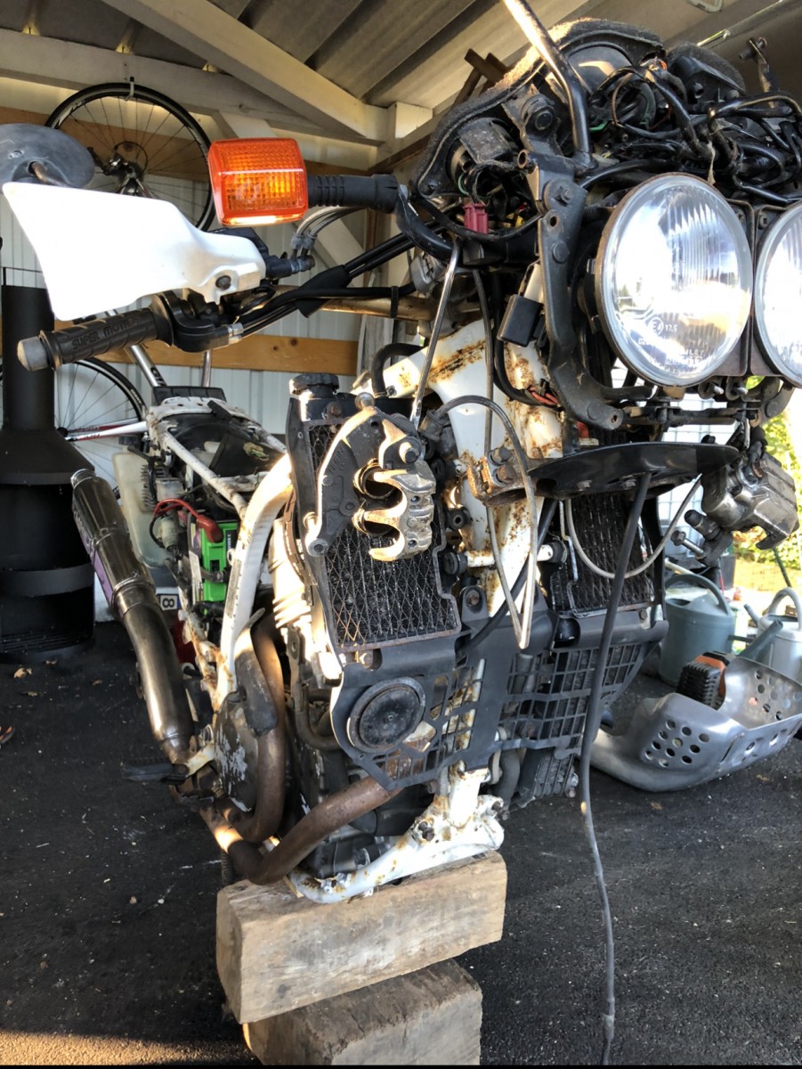

Bonsoir à tous,

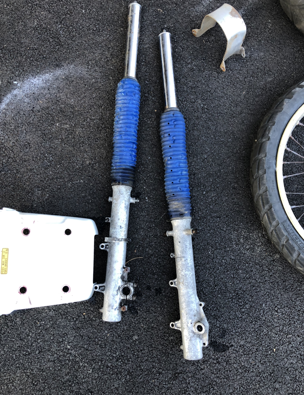

Petite avancée pour moi cet aprem et voici l’état actuel Au niveau des carénages ils sont pas trop mal et je compte les laisser dans leurs jus. Petites Reno des plastiques et vernis sur l’ensemble! Pour La Fourche révision à prévoir avec montage des clapets de @stefter des réceptions. Sablage et peintures. Pour les jantes, sablages Thermolaquage ça sera un jeu pour les sorties TT Objectifs du soir on tombe le bras oscillants et l’amortisseur.
Petite question j’ai de l’essence, j’ai un CDI qui marche une batterie neuve, le démarreur se lance mais rien...
Une idée?
Une idée?
