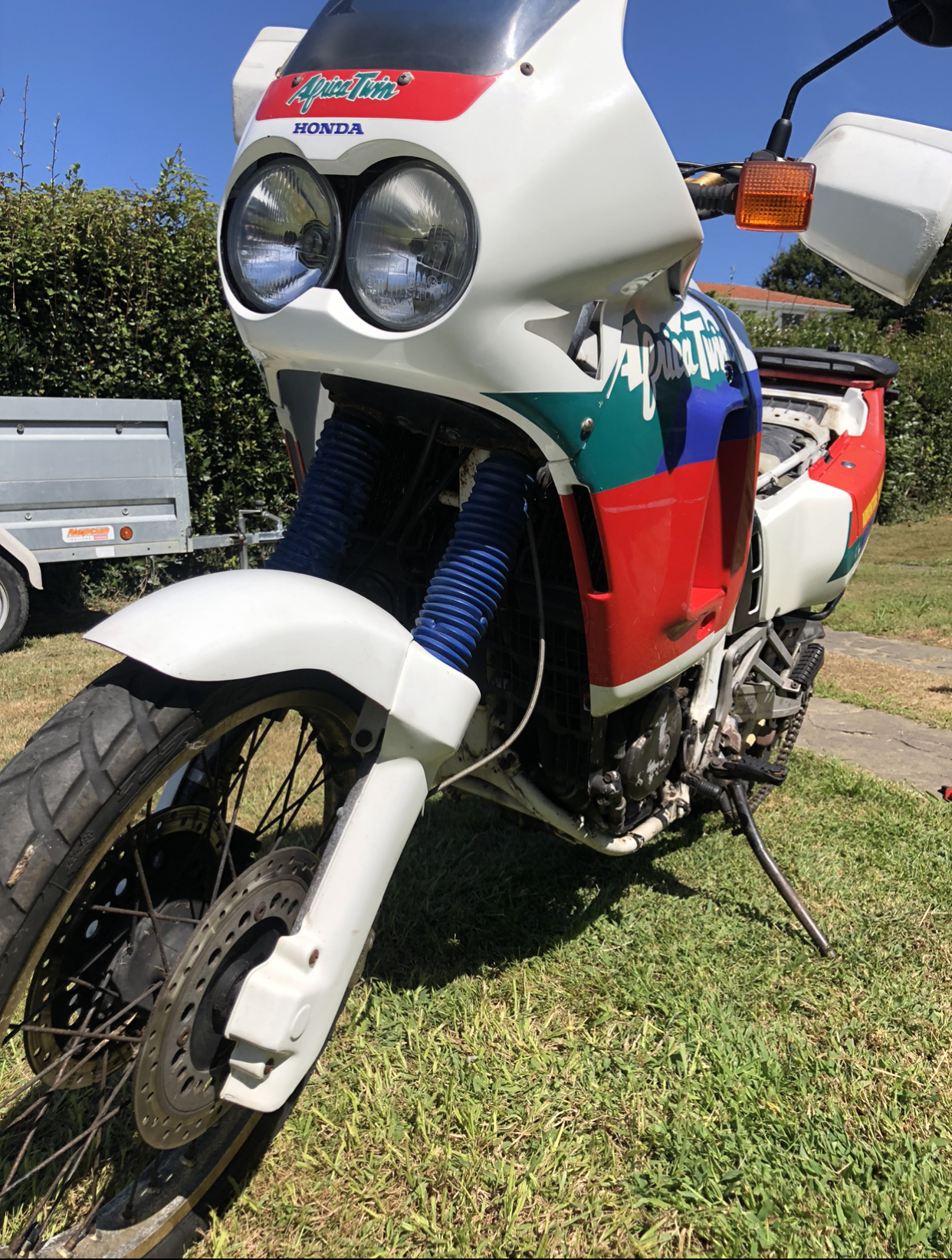

Petit craquage du dimanche ayant loupé la messe je me devais de faire une BA! Voilà donc une RD04 (advanture sport) de 90 avec 56000km d’origines sauvée....
Pour la description, il manque batterie et CDI donc pas pu l’essayer. Le moteur tourne à la main, la boîte fonctionne jusqu’à la 5ème, elle est complète quoi.
A oui non le vrai problème, pas de carte grise.
Quelqu’un a ça en stock?
Voilà quelque photo
Voilà quelque photo

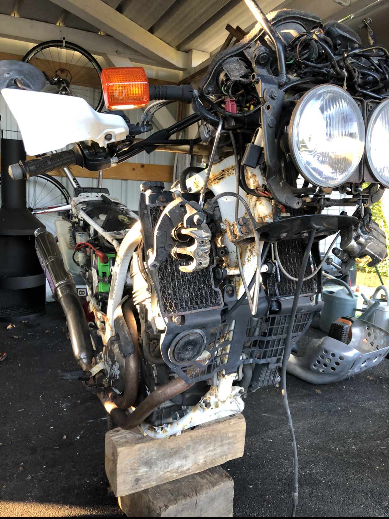

Bonsoir à tous,
Petite avancée pour moi cet aprem et voici l’état actuel Au niveau des carénages ils sont pas trop mal et je compte les laisser dans leurs jus. Petites Reno des plastiques et vernis sur l’ensemble! Pour La Fourche révision à prévoir avec montage des clapets de @stefter des réceptions. Sablage et peintures. Pour les jantes, sablages Thermolaquage ça sera un jeu pour les sorties TT Objectifs du soir on tombe le bras oscillants et l’amortisseur.
Petite question j’ai de l’essence, j’ai un CDI qui marche une batterie neuve, le démarreur se lance mais rien...
Une idée?
Une idée?

Tu as de l'étincelle aux bougies ?Maxrd07 a écrit : 17 sept. 2021, 19:54 Petite question j’ai de l’essence, j’ai un CDI qui marche une batterie neuve, le démarreur se lance mais rien...
Une idée?

@Marcopolo merde j’ai oublié de le préciser NON pas d’étincelles :/

Coupe-circuit contrôlé ?

Re: HELP recherche aide et pièces RD04
Les branchement d’une faisceau on l’ai propre demain je vérifierais entre chaque borne ou le jus s’arrête!
@Marcopolo comment le contrôler?

Le coupe circuit est bien sur ON ou n'est pas HS ?

@Tartosucre le coupe circuit est bien sûr ON.

Étrange étrange. Sur tes photos il me semble voir une 04Maxrd07 a écrit : 17 sept. 2021, 22:37 @Tartosucre le coupe circuit est bien sûr ON.

Fait le contrôle de fonctionnement des sécurités de démarrage en les débranchant au connecteur et en contrôlant au multimètre.
- bouton ON/OFF
- sécurité de béquille
Remplacement du fusible IGN, un défaut interne (fissure) peut le rendre HS, j’ai déjà eu de problème et j’ai mis du temps à m’en apercevoir
Vu l’état du cadre
, contrôle les masses du faisceau et des bobines d’allumage.
Voilà, à toi de jouer et annonce nous une bonne nouvelle pour la fin de journée
Ah, j’oubliais, contrôle le faisceau des capteurs d’allumage et le connecteur.

Pour le coupe-contact, en position ON (ou RUN) les 2 fils doivent être passant (court-circuit), en position OFF les 2 fils sont coupés.Maxrd07 a écrit : 17 sept. 2021, 21:22 Les branchement d’une faisceau on l’ai propre demain je vérifierais entre chaque borne ou le jus s’arrête!
Il faut aussi contrôler :
contacteur de point-mort (si ton voyant de point mort s'allume, alors il est OK)
contacteur d'embrayage
contacteur de béquille
Enfin sur RD04, il y a 2 diodes dans le faisceau électrique qui participent à la logique de démarrage.

VICTOIRE.
Elle pete, alors c’est jolie car elle n’avais pas tourné depuis longtemps mais suffisamment pour attaquer le reste.
Programme=> boire une bière
Ensuite on classe et on fais la liste des choses à changer.
D’ici fin du mois dépose du moteur et check de l’ensemble.
