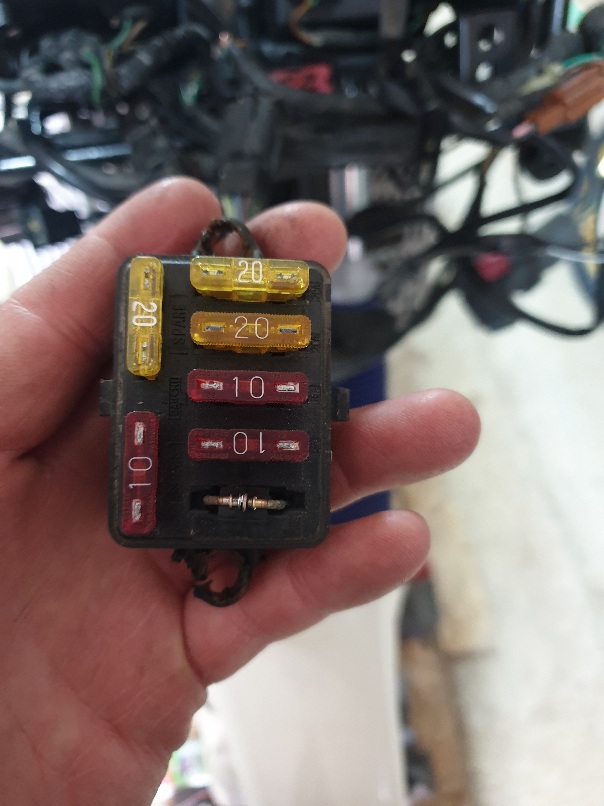

Bon a chaque fois que je branche la fiche des sondes,
Je claque la diode de la boîte à fusible
§dehors

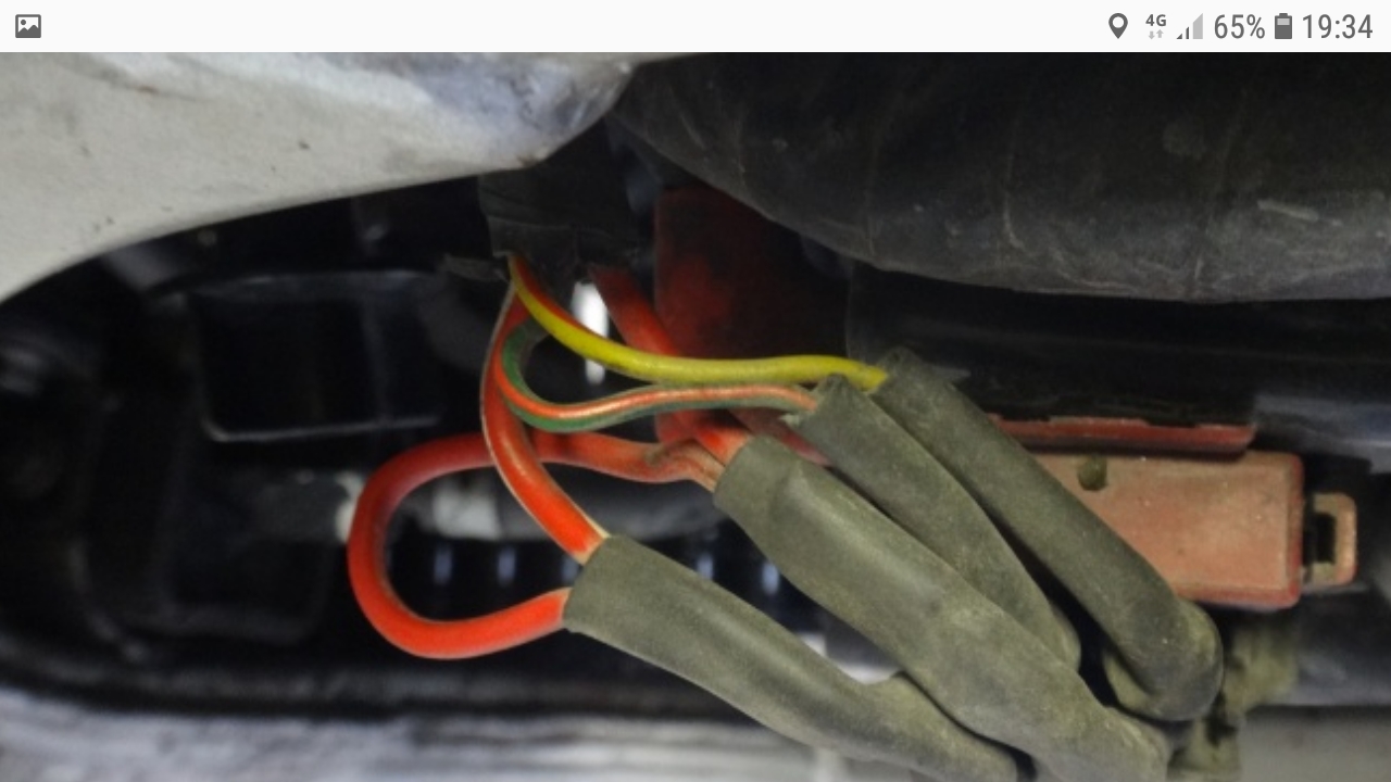

#37 Message par Dudu.13 » 02 mai 2021, 19:37
regardes là :
c'est sur une 07 ,
les 04 suis pas sur que ce soit pareil
viewtopic.php?f=20&t=6669&hilit=relais+ ... 88#p179254

Cirdec a écrit : 02 mai 2021, 20:43 Tu a réalisé un pontage entre les 2 gros rouge, pour quel raison?
c'est décrit dans le lien

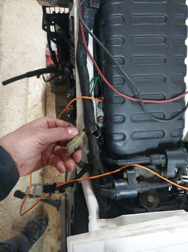

Hier soir, en contrôlant ma fiche de régulateur, quelle ne fut pas ma surprise :shock:
Je crois bien avoir évité une panne de justesse..

Thiéfaine a écrit : 20 août 2022, 15:46 Hier soir, en contrôlant ma fiche de régulateur, quelle ne fut pas ma surprise :shock:
Je file chez Casto pour un fer à souder
Salut
C'est fréquent...
Tant que tu y es va inspecter la connexion du relais de démarreur, sous le cache rouge. Tout le courant passe par là ;)
