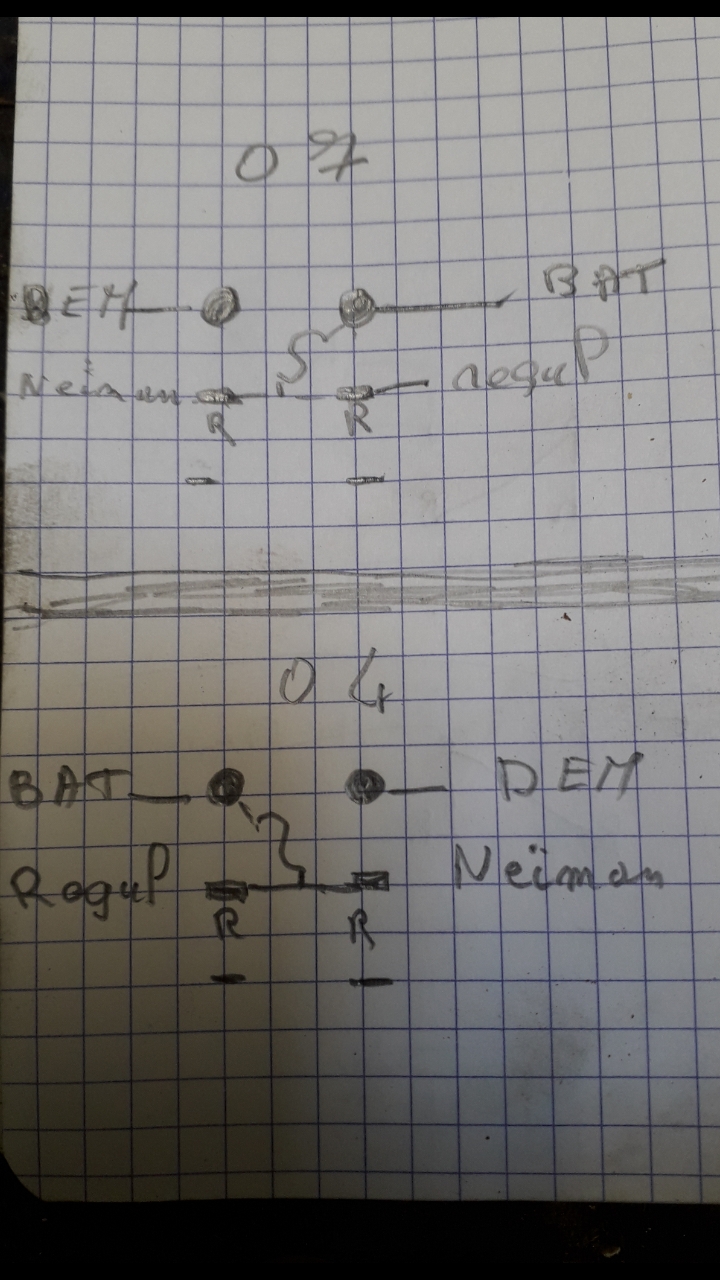

Re: Problème électrique rd04 🆘️
#4 Message par Dudu.13 » 29 avr. 2021, 14:10
"relais de démarreur neuf "
gaffe ceux de 04 ont un brachement different des 07
ils se ressemblent mais §nul
tu devrais essayer avec le vieux
controles aussi les fiches plates fem dans la prise rouge
vert de gris / charbonnage / desserage
"après peinture "
controles bien les masses
( empilement de fils verts sous le reservoir )
#6 Message par Dudu.13 » 29 avr. 2021, 14:48
j'insiste , testes le relais de démarreur !
les 2 fils petits rouges doivent etre en continuité avec une des grosses bornes ( via le fusible principal)
celle qui va à la batterie

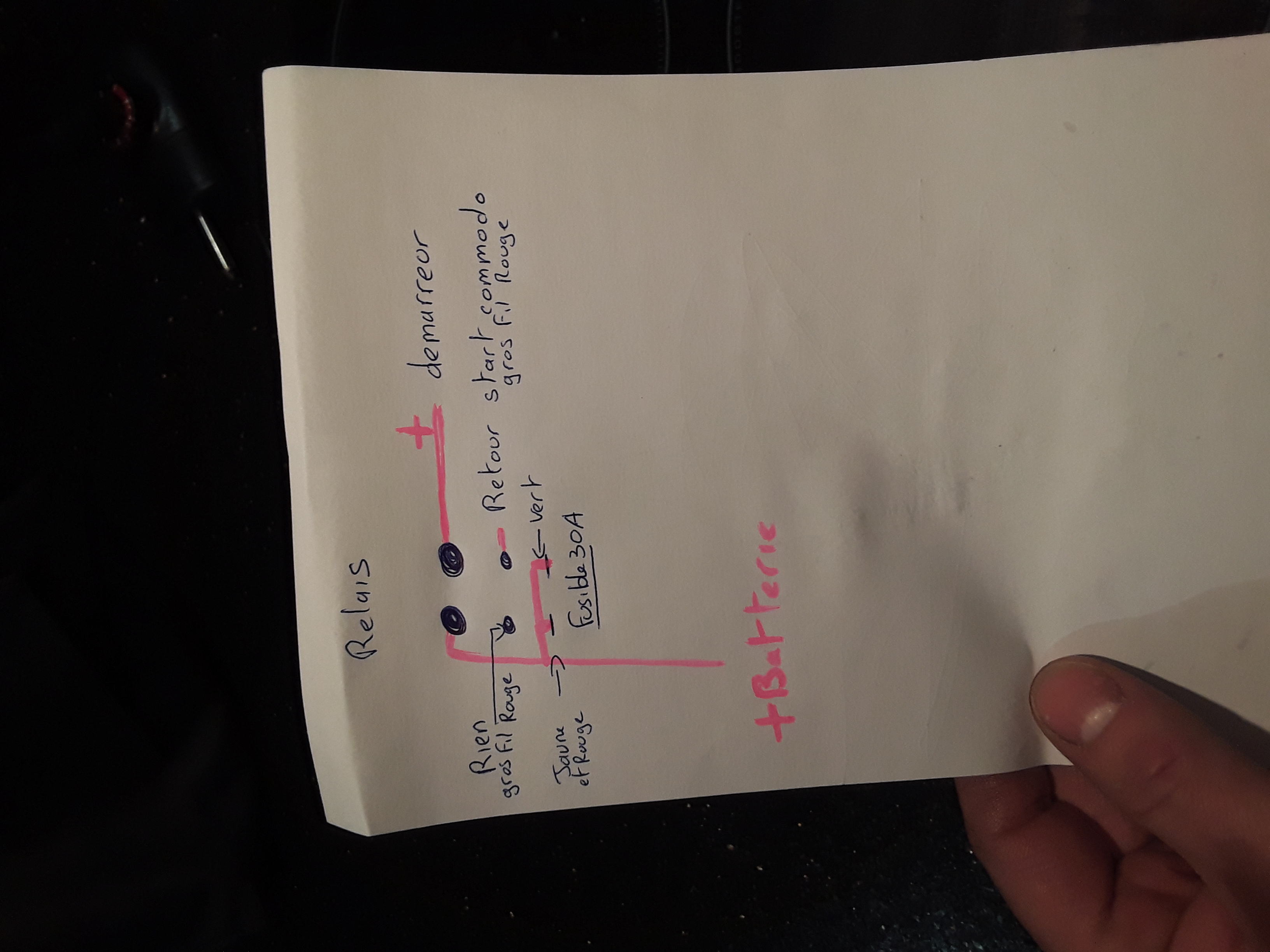

#8 Message par Cirdec » 29 avr. 2021, 15:25
Actuellement le montage et comme ceci de tete
§dehors

#9 Message par Cirdec » 29 avr. 2021, 15:29
Ok je vais essayer de teste le vieux relais a 18h,
Pense tu que ce problème électrique pourrait venir que de cela?
Car le neiman pour l instant même debranche donne le même résultat de masse ou je ne sais pas quoi
§dehors

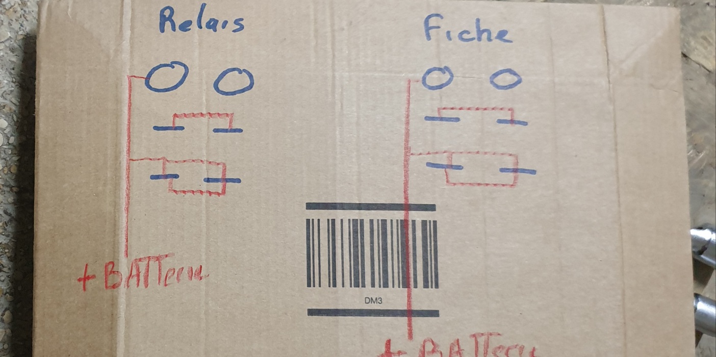

#12 Message par Dudu.13 » 29 avr. 2021, 15:51
si le relais n'est pas le bon , il n'y a aucune alimentation au neïman ,
ou si ! par des retours ce qui fait des lumieres faibles
Messages : 9231
A remercié : 55 fois
A été remercié : 45 fois
#13 Message par Dudu.13 » 29 avr. 2021, 16:58
de memoire !
desolé pour le torchon :oops:

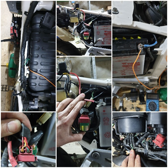

Voici des photos du montage
§dehors

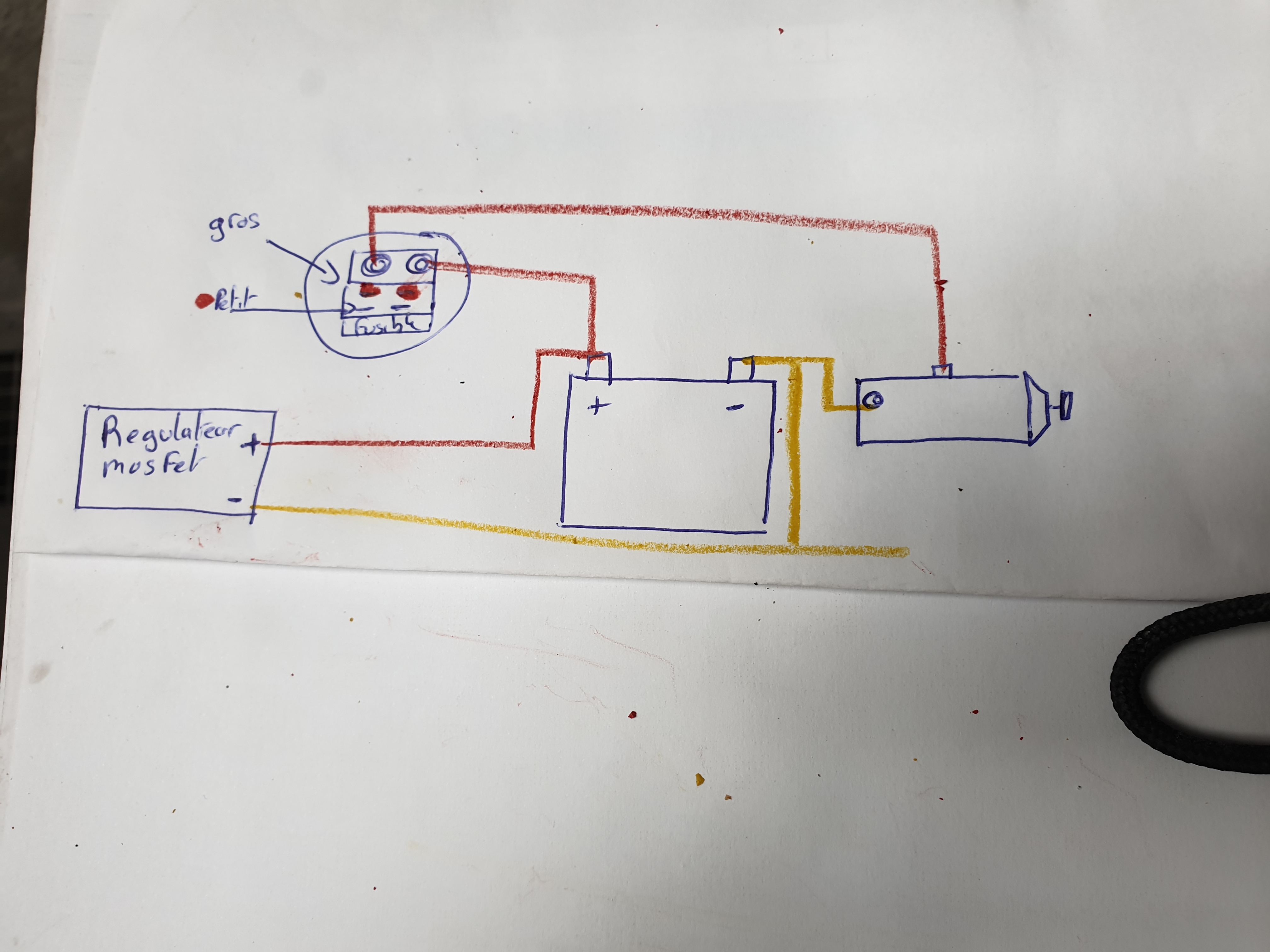

#23 Message par Cirdec » 01 mai 2021, 22:35
Voilà l alimentation du relais
§dehors
#24 Message par TiTi » 01 mai 2021, 22:36
Le vert/rouge est une masse indirecte qui passe par la chaîne de sécurité.
