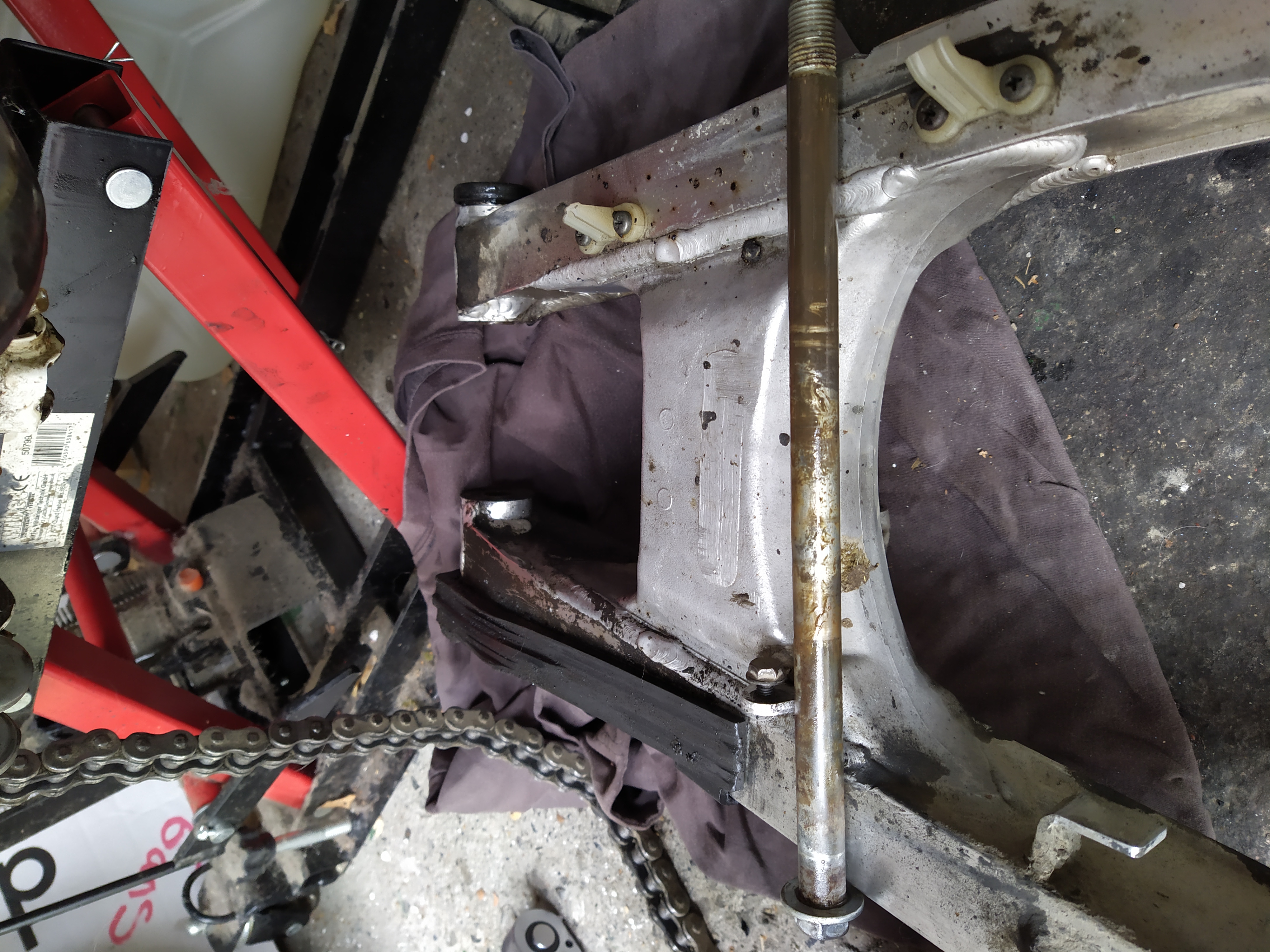

Bonne nouvelle ! mon axe de bras n'est pas grippé §2eme
Il est sorti sans forcé, la graisse d'origine sur l'axe est devenue liquide couleur marron, il était pile le temps de le démonter pour faire l'entretien. (mémo 65000 kms pour une moto bien conservé)
La dépose se fait très facilement, un plaisir de bosser sur Honda.
L'extrémité intérieur de mes deux entretoises sont légèrement oxydées sans gravité, l'emplacement correspond je pense au niveau des jointures entre le cadre et le bras oscillant.
Il est possible du coup qu'en laissant trainer l'axe se soude avec ces entretoises à ce niveau.
Concernant les joints spi, j'ai bien envie de les remplacer, ils sont dur en surface, les lèvres elles sont encore souples. On les trouve chez 123 roulements mais finalement pas beaucoup moins cher que chez Honda.

"Paraît "propre :roll:
Vu que c'est démonté, profites-en pour nettoyer tes cages et les aiguilles et remonter avec de la graisse épaisse ;)

Concernant mes entretoises et roulements de biellette, s'était quazi plus lubrifié à l'intérieur, j'ai une ou deux entretoises qui sont légèrement marquées (au niveau des joints spi et comme légèrement polie par les aiguilles).
J'en ai profité pour peindre ma biellette car contrairement à ce qu'on pourrait croire elle est en fer et non en alu. Elle sera donc bien protégée de la rouille...
Les joints spi d'origines sont quant a eux encore en bon état, pas nécessaire de les remplacer.
