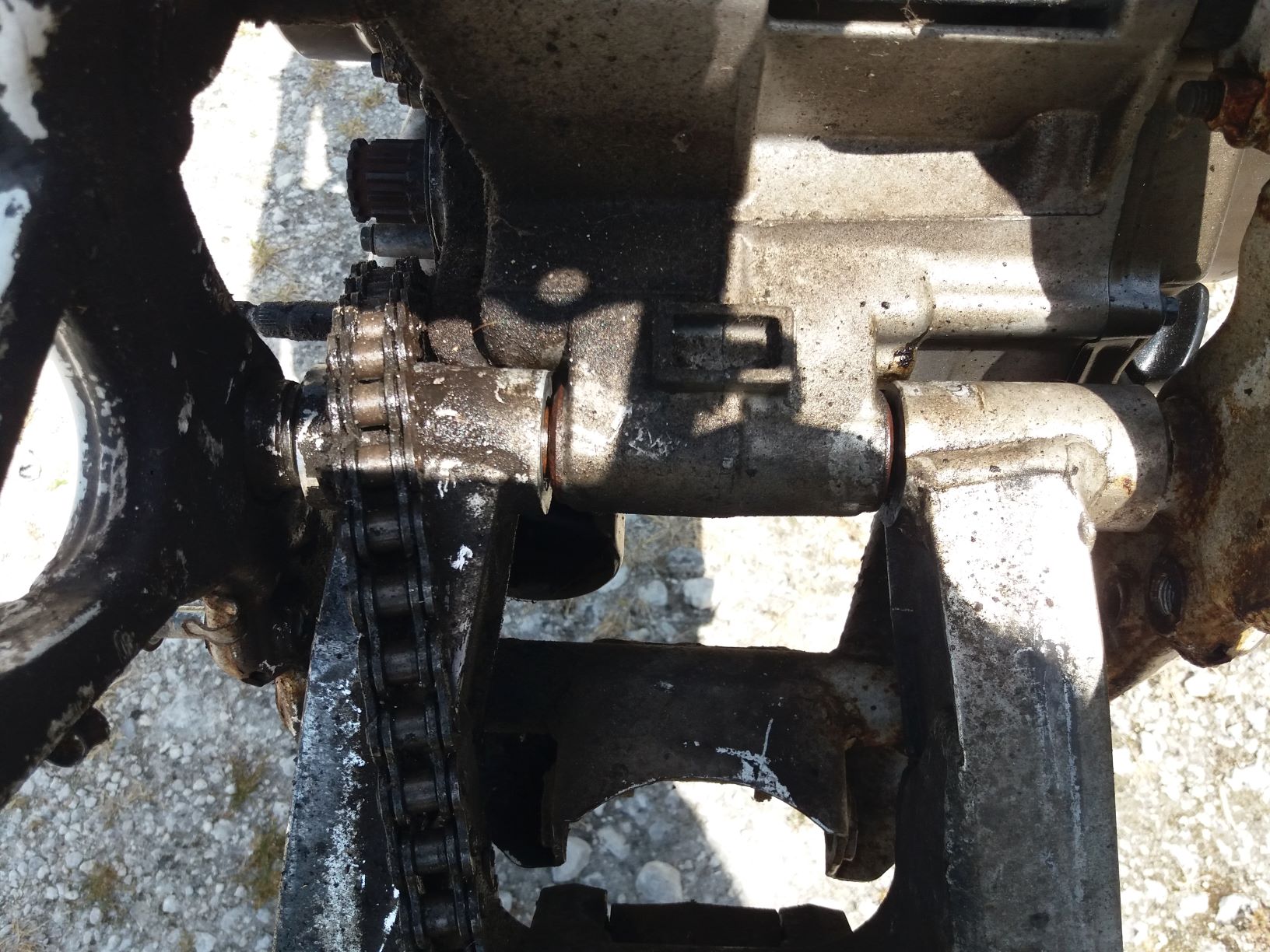

Et quelques photos pour illustrer le chantier.
Bon vu que je suis un véritable modèle de patience §kna j'ai attaqué le martelage et après 1h30 de coup de masse,clé à choc pneumatique et WD 40 (je ne recevrai le transyl que dans quelques jours) sous le soleil §chaud §chaud je viens de perdre le round 1, pas 1 degré de rotation,pas un 1/100 ème de mouvement §non :cry:
je vais chercher la patience nécessaire §chinois avant de devenir dingue §roule

Faudrait essayer (délicatement) de faire bouger les entretoises dans le BO pour voir où ça coince.
Après disqueuse, disque FIN sans toucher le cadre ni le BO (les entretoises moins grave).

#20 Message par LeFuret » 03 juin 2020, 22:22
Ma patience a eu raison de moi ....et ma meuleuse de l'arbre grippé §bandit §bandit je l'ai pris par surprise §kna
je n'ai eu besoin que de couper aux 2 endroits indiqués par tes flèches Titi et j'ai pu sortir le moteur puis les morceaux grippés dans le bras oscillant. Bilan l'axe était bloqué à 2 endroits, dans l'entretoise de passage moteur côté droit et dans l'entretoise de bras oscillant côté droit aussi :@ (la photo de l'arbre coupé est à l'envers)
Les morceaux d'axe sont sortis avec les entretoises et y sont "soudés" sévères par l'effet du temps et de la rouille :shock: ça m'a vacciné pour démonter régulièrement cet axe et en prendre soins.
J'ai un peu touché le bras oscillant côté droit mais rien de grave je pense, et les rouleaux des roulement à billes du bras sont nickel.
