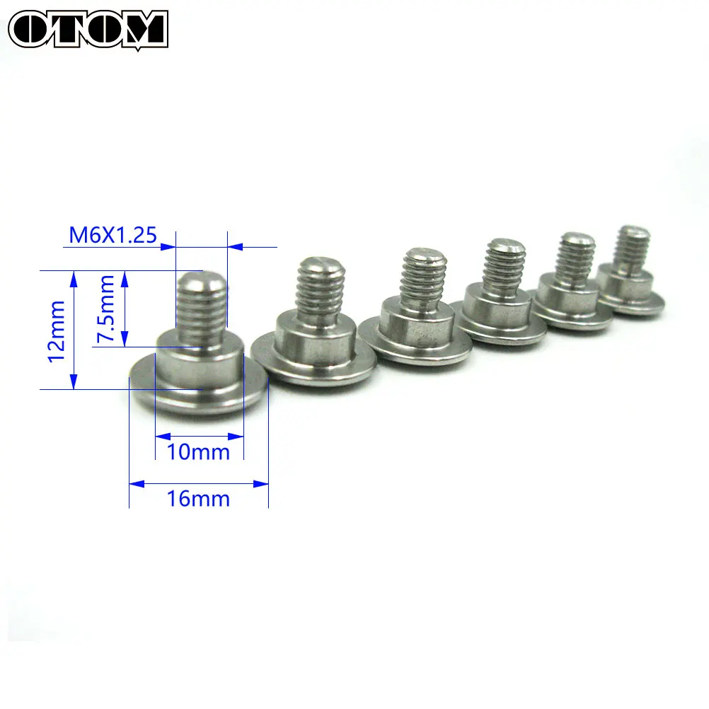

voici une vis realisée
pour les caches de ma DRZ
Re: Visserie de carénage ?
#44 Message par ObiOne » 30 mai 2021, 20:11
A remercié : 85 fois
#45 Message par Dudu.13 » 30 mai 2021, 20:18
gaffe 6 x 125 c'est pas le bon pas
il faut 6 au pas de 100
#46 Message par ObiOne » 31 mai 2021, 07:21
Bien vu... §super
Changement de pas, donc...
