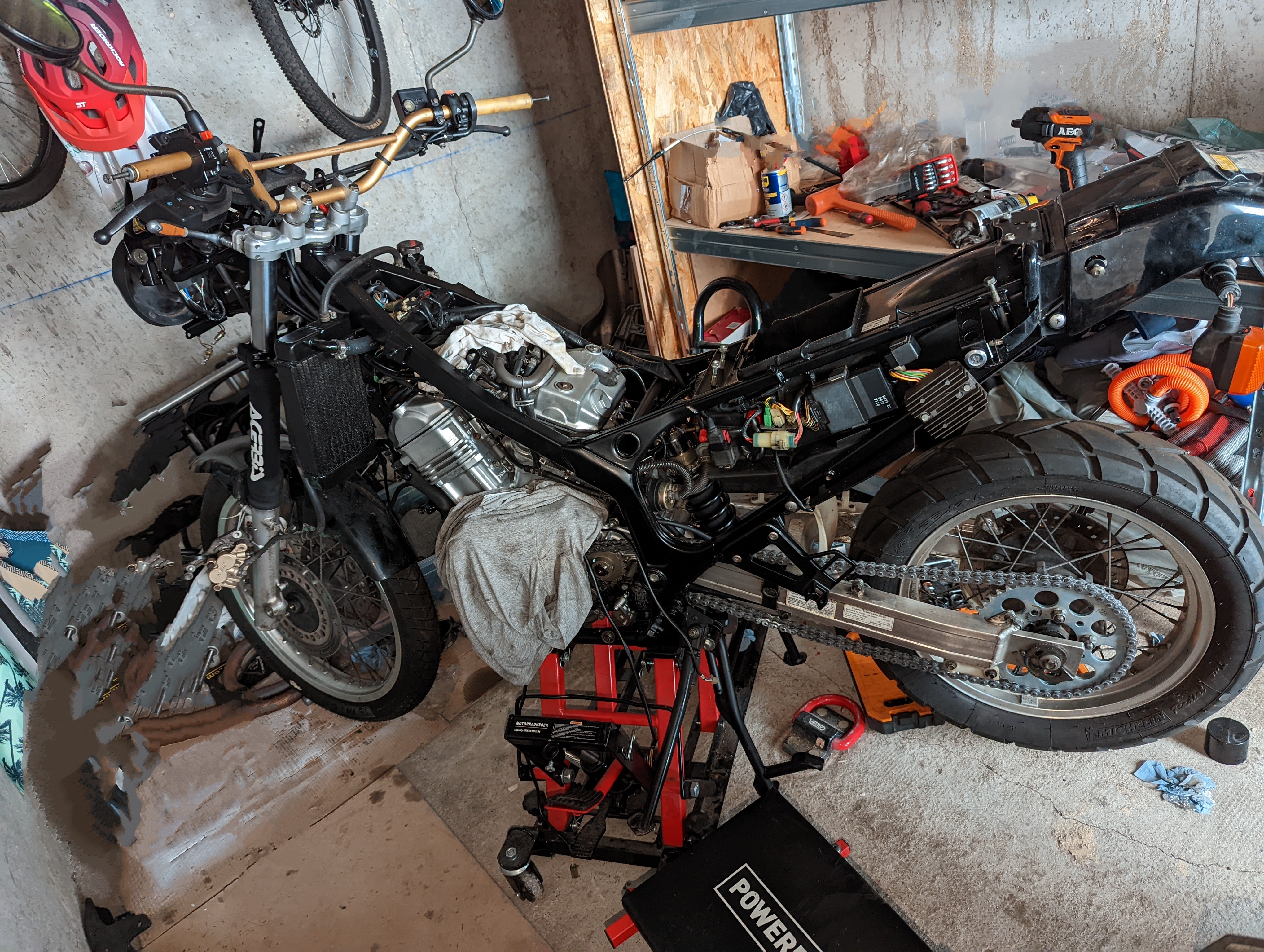

#178 Message par Kammiz » 25 juin 2022, 12:14
Ça y est c'est presque fini malgré le peu de dispos
J'ai masqué le bordel, la honte...
Tout est à sa place, je n'ai perdu qu'une vis d'étrier de frein avant, ce qui est, je trouve, une belle perf :lol:
Je ne sais pas ce qu'il s'est passé pour l'axe de roue arrière mais l'écrou est foiré, pourtant je ne serre, ni de desserre au pétard.
Sauriez vous si l'axe d'une RD04 serait compatible ?
Pour la vis d'étrier, ça devrait se trouver sur le net

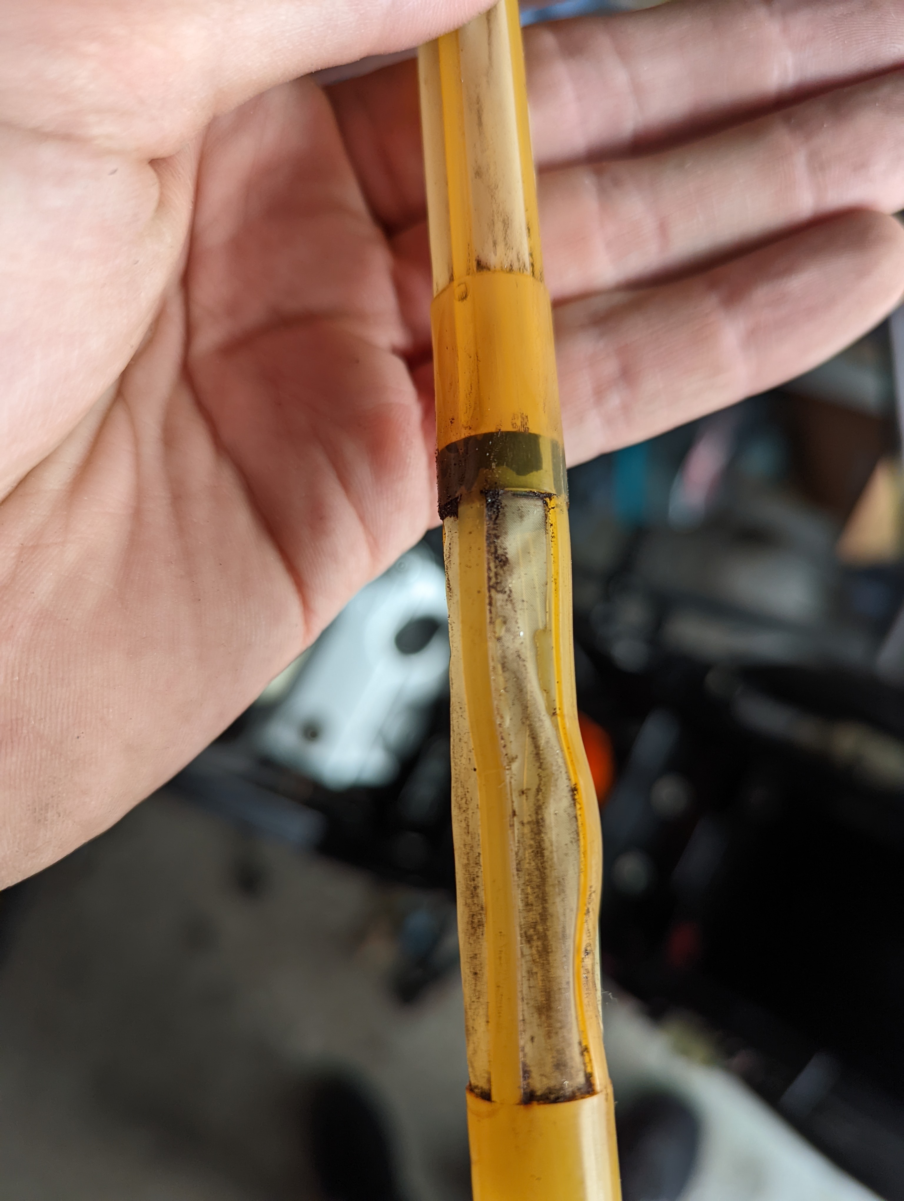

#190 Message par Kammiz » 07 juil. 2022, 14:51
Salut tout le monde !
Ça y est, elle a enfin démarrée, j'ai monté la vis de ralenti elle démarre à froid sans starter, ce qui est plutôt cool §super2
Avant le démontage, elle calait tout le temps à froid dès que j'enlevais le starter.
Mais en ayant mis 2 ou 3 petits coups d'accélération, elle avait du mal à redescendre au régime de ralenti ...
Il est prévu de faire une richesse et une synchro (je sais ce que pas mal pensent de ce point, mais je le ferai quand même).
En reprenant le réservoir, je me suis aperçu que j'avais oublié de vider l'essence de la réserve.
Le filtre était un peu crade, je l'ai passé sous l'eau, mais il est déformé sur le premier tiers.
Qu'est ce que vous en pensez ?
Re: Rénovation de ma RD07A
#191 Message par Dode38 » 07 juil. 2022, 15:26
Pas important pour le filtre, si il n'est pas déchiré ;)
#192 Message par Marcopolo » 07 juil. 2022, 19:30
S'il n'est pas trop refermé (section suffisante même si déformée) sur lui même ça peut aller.
