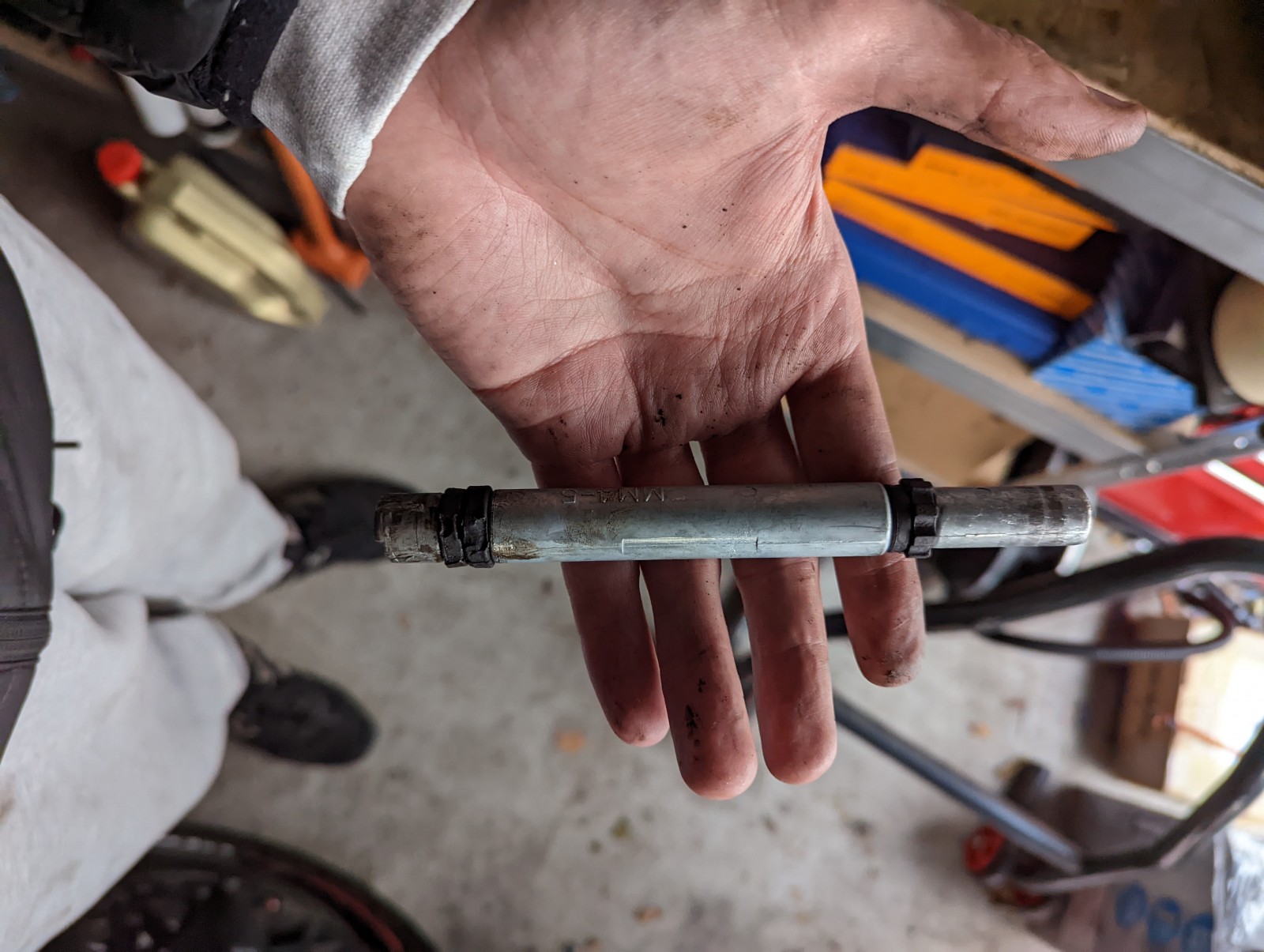

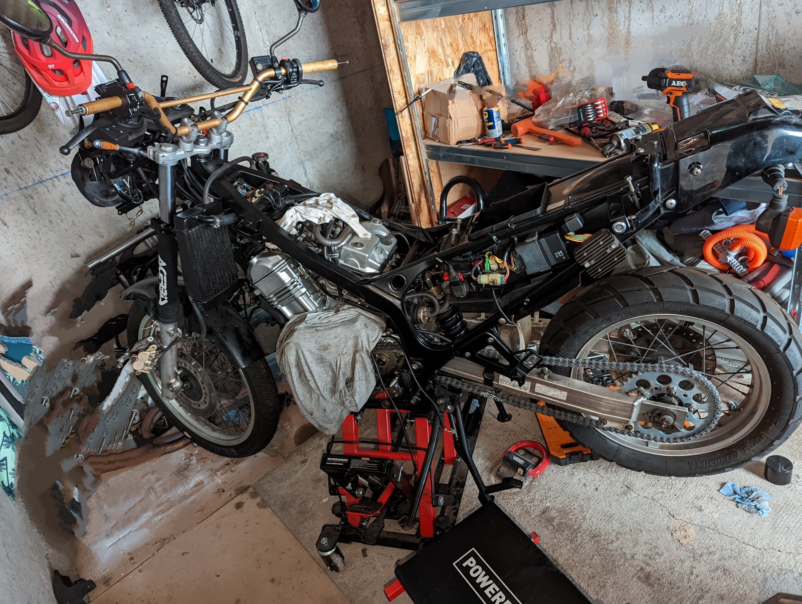

Ça y est c'est presque fini malgré le peu de dispos
Tout est à sa place, je n'ai perdu qu'une vis d'étrier de frein avant, ce qui est, je trouve, une belle perf
Je ne sais pas ce qu'il s'est passé pour l'axe de roue arrière mais l'écrou est foiré, pourtant je ne serre, ni de desserre au pétard.
Sauriez vous si l'axe d'une RD04 serait compatible ?
Pour la vis d'étrier, ça devrait se trouver sur le net

Après tout ce temps, malgré les galères, les doutes, l'arrivée d'un bébé, elle a eu le droit à son premier coup de démarreur

C'est quoi qui est foiré sur ton axe de roue AR, la vis ou l'écrou et les 2 ?
Tu peux donner les dimensions de la vis ...

L'écrou sûr.
L'axe a l'air amoché sur le premier filet, c'est peut être rattrapable : Il fait 298mm de long et 17 de diamètre sur la partie non filetée.

J'ai créé un sujet dans la section [Je Cherche]Dode38 a écrit : 27 juin 2022, 21:59 J'ai peut-être
Sinon, c'est qu'elle vis d'étrier qu'il te manque?
Ça va faire doublon
viewtopic.php?p=424258#p424258

Sinon, il y a cet outil, une lime/peigne pour filets, j’en ai rattrapé plusieurs grâce à ça
- ObiOne
- Grain de sable
- Messages : 5070
Re: Rénovation de ma RD07A
Si c'est le 6 pans de l'écrou qui est HS, tu coupes l'écrou en deux (radialement), tu pinces les deux 1/2 écrous en amont sur l'axe et tu desserres l'axe. Ca devrait redresser le filet dans le bon sens.
Pas sûr qu'un écrou standard aille, il me semble que l'axe est en petit pas.

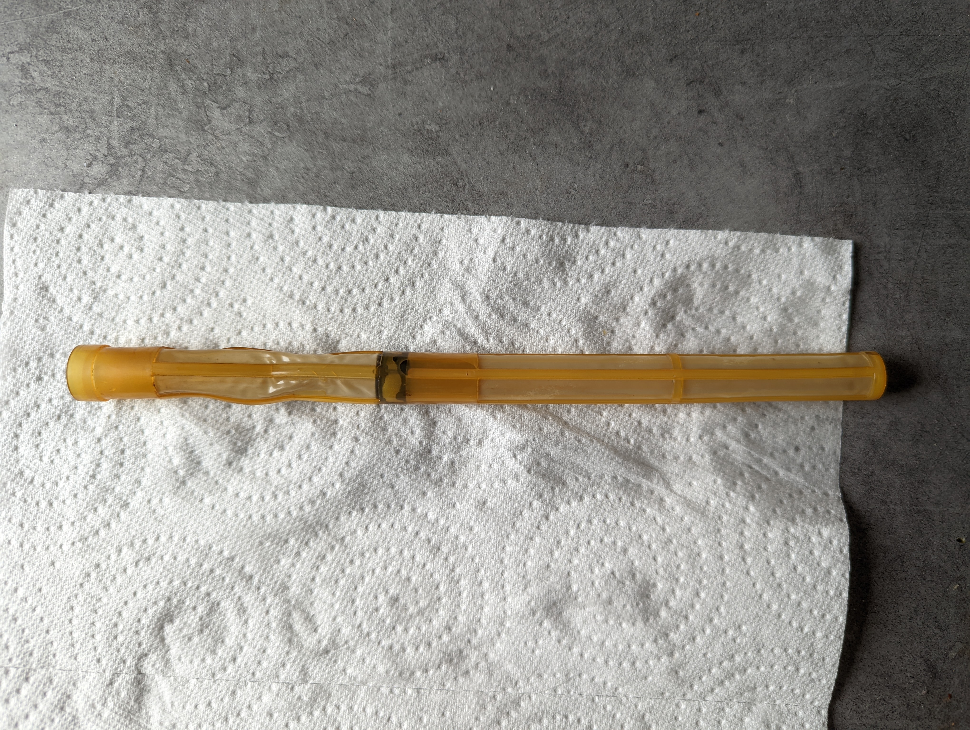

En reprenant le réservoir, je me suis aperçu que j'avais oublié de vider l'essence de la réserve.
Le filtre était un peu crade, je l'ai passé sous l'eau, mais il est déformé sur le premier tiers. Qu'est ce que vous en pensez ?

S'il n'est pas trop refermé (section suffisante même si déformée) sur lui même ça peut aller.

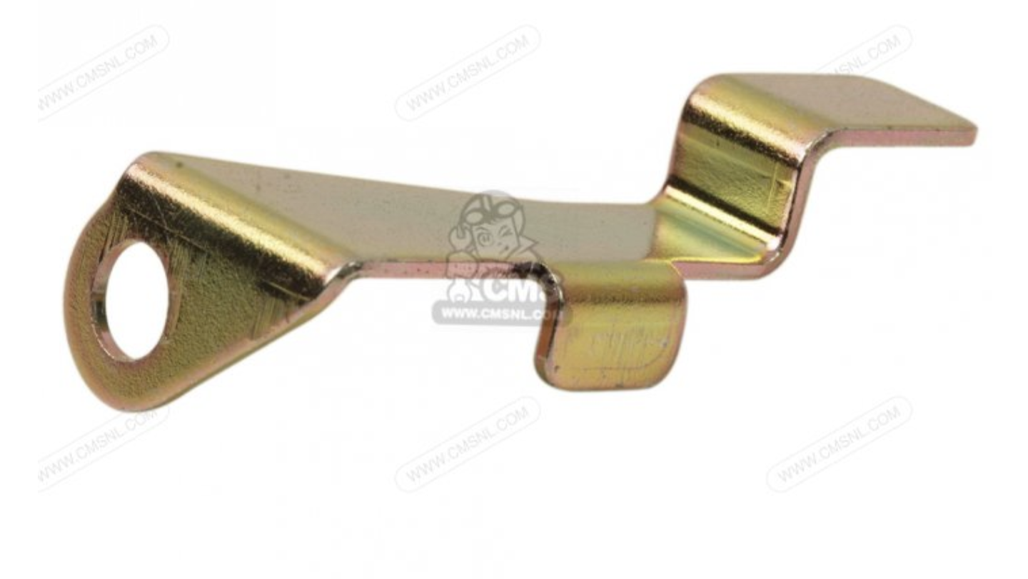

- cette pièce, qui est apparemment une agraphe de capteur de pression d'huile J'ai réussi à trouver sa position au niveau de la pompe à eau mais la vis passe par cette agraphe puis dans le cache plastique de PSB ? Si vous avez une photo je suis preneur car j'ai du mal à comprendre son utilité
