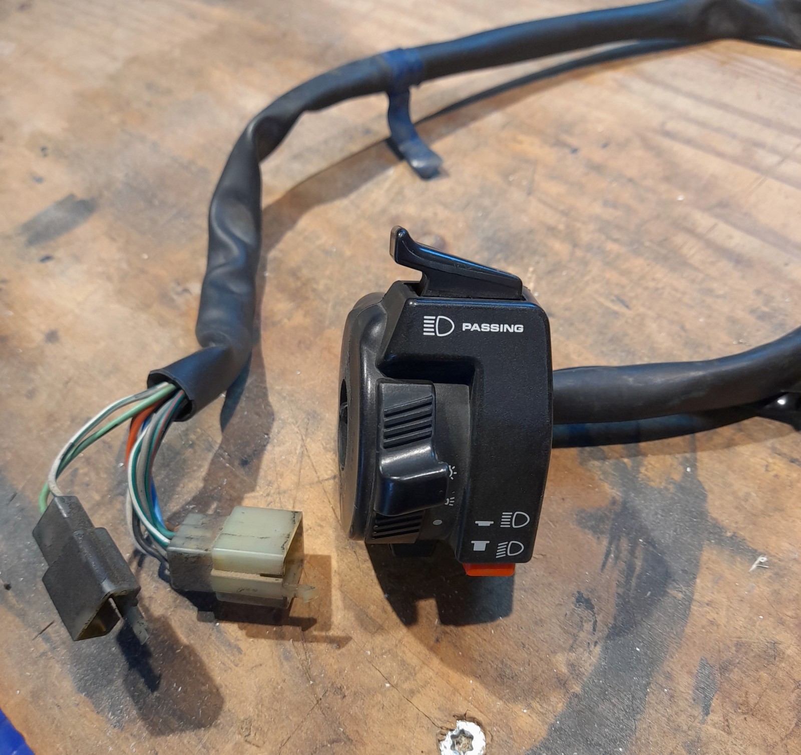

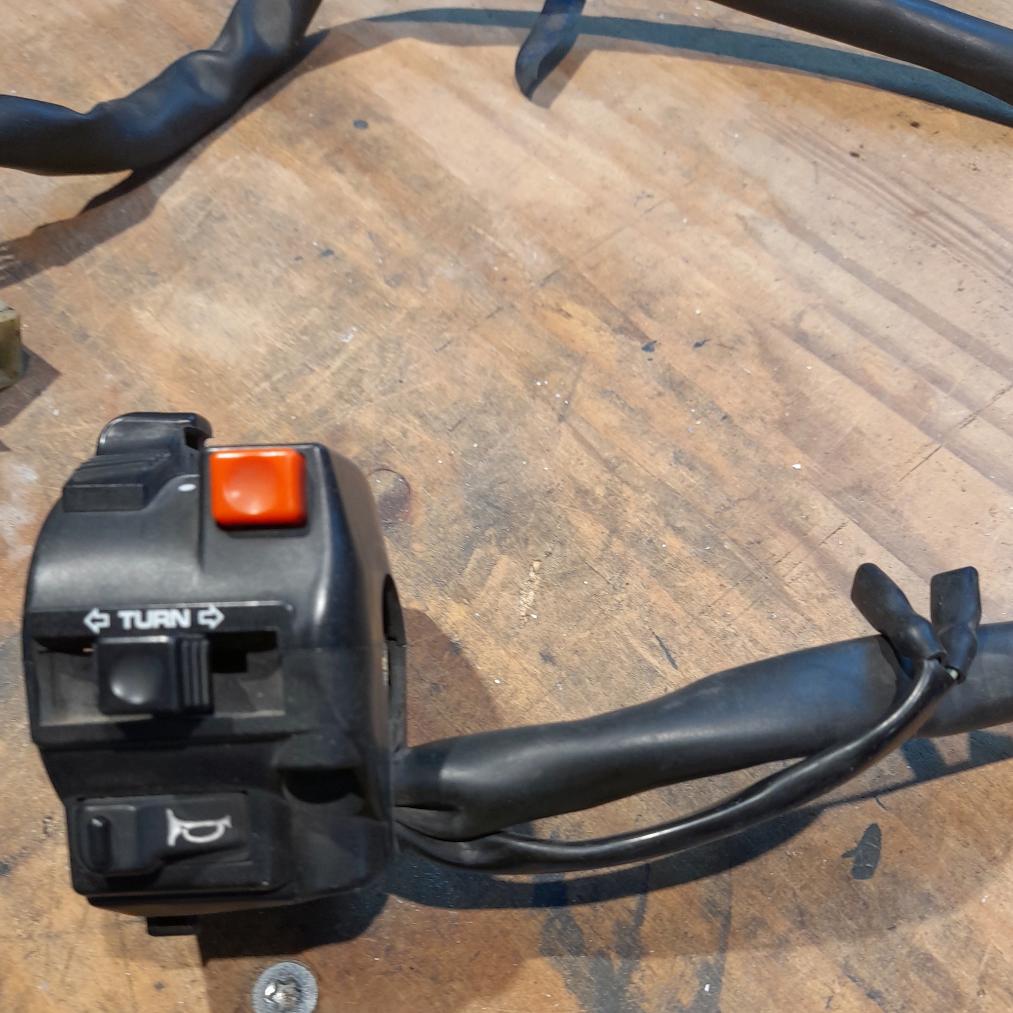

Bonjour les amis. Encre une fois j'ai besoin des lumières du groupe. Pour la deuxième fois le comodo gauche de ma rd07 présente les mêmes problèmes. Les clignotants mettent 3 jours à s'allumer ET le plein phare ne tient pas. J'avais eu le même problème il y a quelques années et commandé (je ne sais plus chez qui hélas) un comodo de remplacement. Le premier reçu avait les fils trop courts donc retour et le deuxième était ok et s'est monté sans soucis.
Quelques années plus tard retour des même problèmes de cligno ET de phare. Je recommande un comodo mais ce coup-ci non seulement le fil est trop court mais la sortie est femelle au lieu de male et il n'y a qu'un connecteur au lieu de deux. J'ai bien regardé mais sur internet je ne trouve aucune offre avec les deux connecteurs, c’est toujours le modèle 1 connecteur avec un témoin en plus et un petit fil solitaire.
Quelqu'un a t-il réussi à connecter ça avec celui d'origine ou quelqu'un a t-il un site ou on vend un comodo adaptable sans sortir la trousse d’électricien car dans ce domaine moins on bricole mieux ca marche. Merci de votre aide

Bonne nouvelle pour les clignotants ca remarche après nettoyage sévère. Par contre le bouton de plein phare ne reste pas bloqué en plein phare. J'ai regardé sur le comodo que j'avais eu avant (je garde les pièces cassées des fois que...) et il y a une petite pièces en plastic qui était cassé sur mon ancien comodo et qui, je le crains, à la même maladie sur celui que j'ai actuellement.

Pour les contacts de clignotants ça a effectivement un peu amélioré les choses (je dis bien un peu) mais mon soucis c'est le plein phare. Il y a une petite pièce en forme de U qui bloque en position plein phare et elle est cassée sur un coté. C'est de la micro pièce prévue pour casser et elle a bien rempli son rôle car je ne roule quasiment pas de nuit et donc son usage a ete peu fréquent. N'empêche c'est cassé et je ne vois pas comment réparer, c'est pourquoi je cherche à remplacer par du neuf ou de l'occas si quelqu'un a ça en magasin. Merci d'avance

La pièce de plein phare comporte des contacts métalliques inclus dans le fond ce qui la rend vraiment complexe à fabriquer même si je ne doute pas des compétences en 3 D des atociens. Picsou as tu trouvé le temps de regarder dans tes vieux cartons si tu avais quelques chose qui ressemble à ça ?
