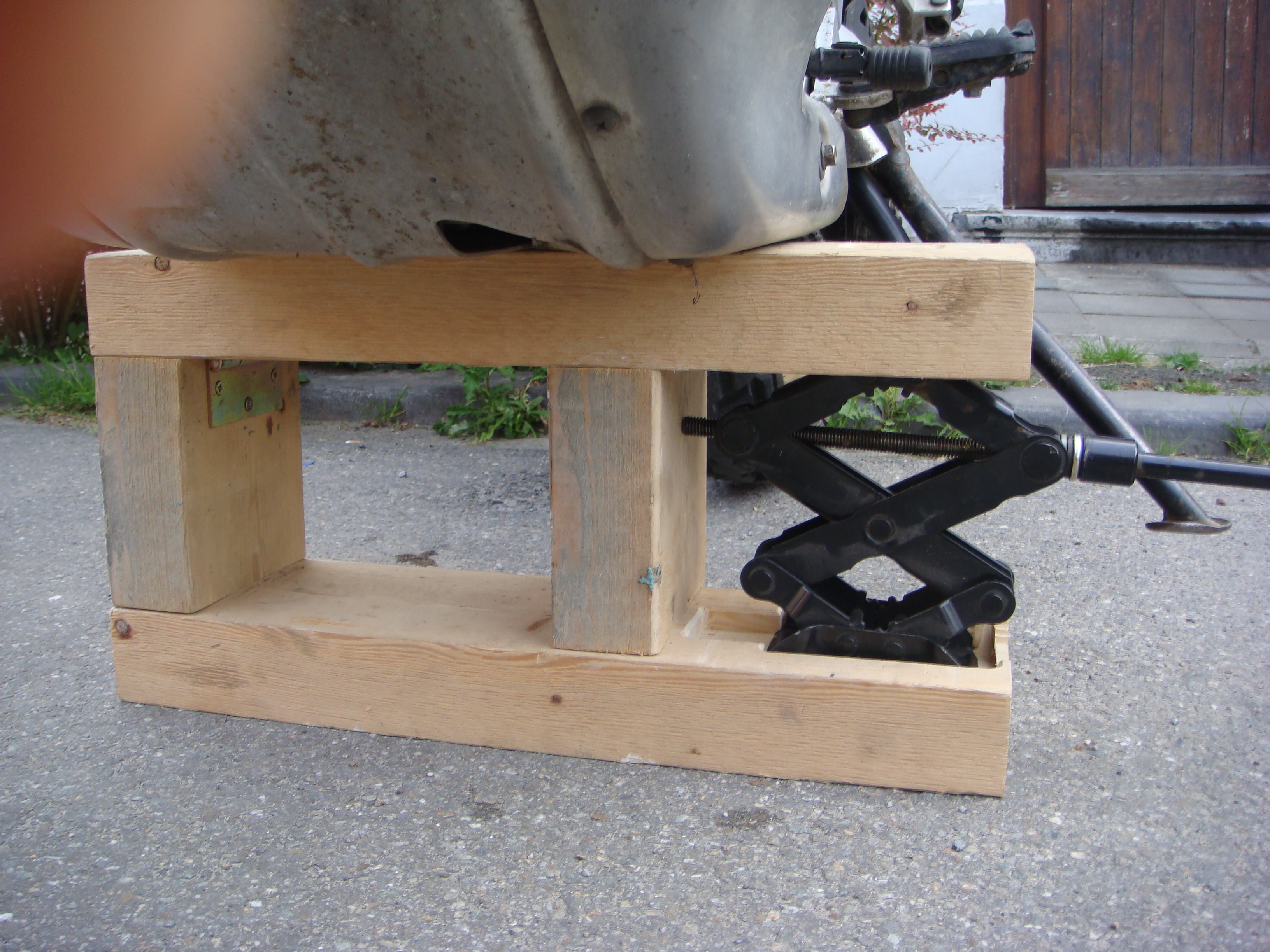

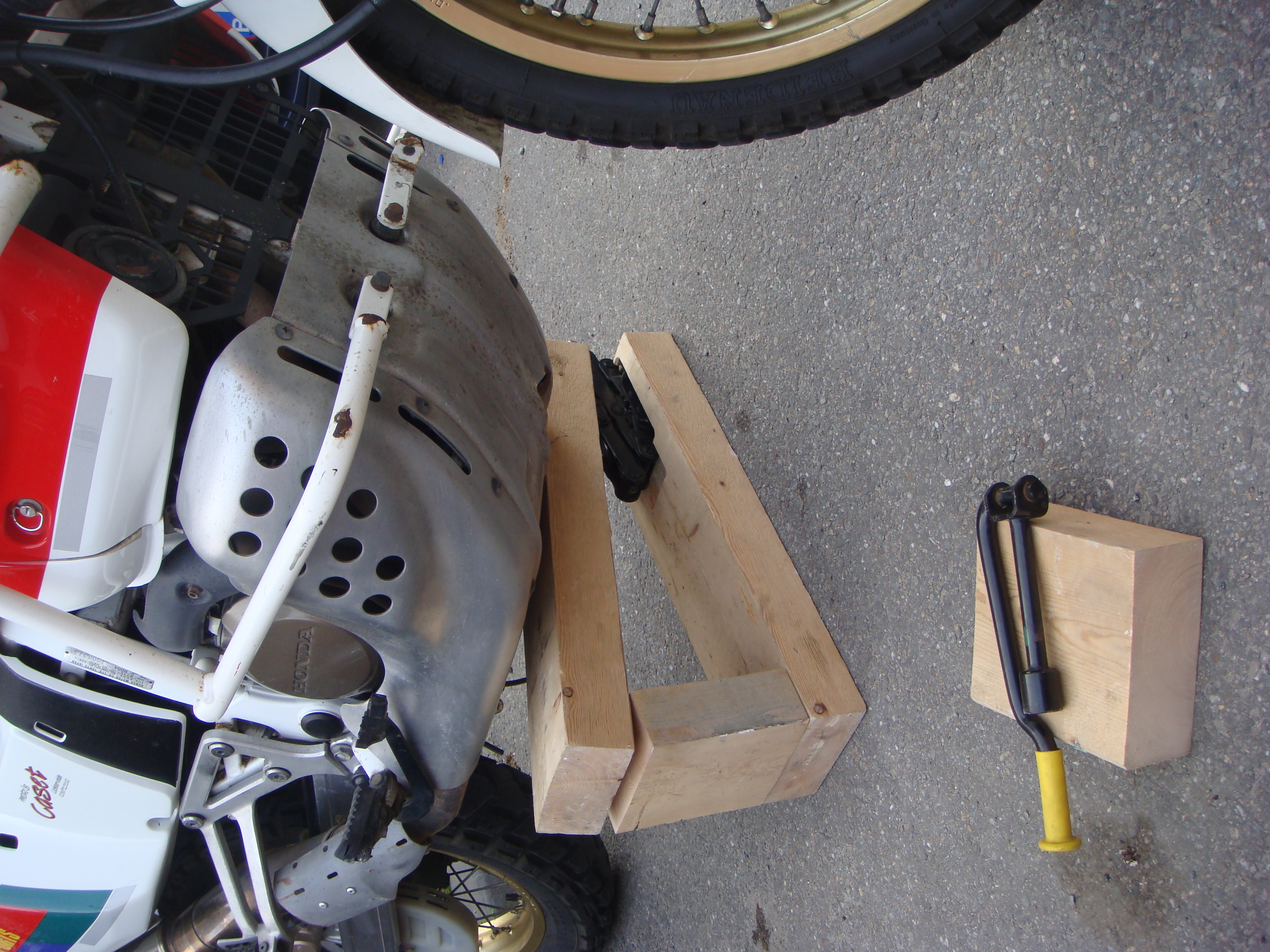

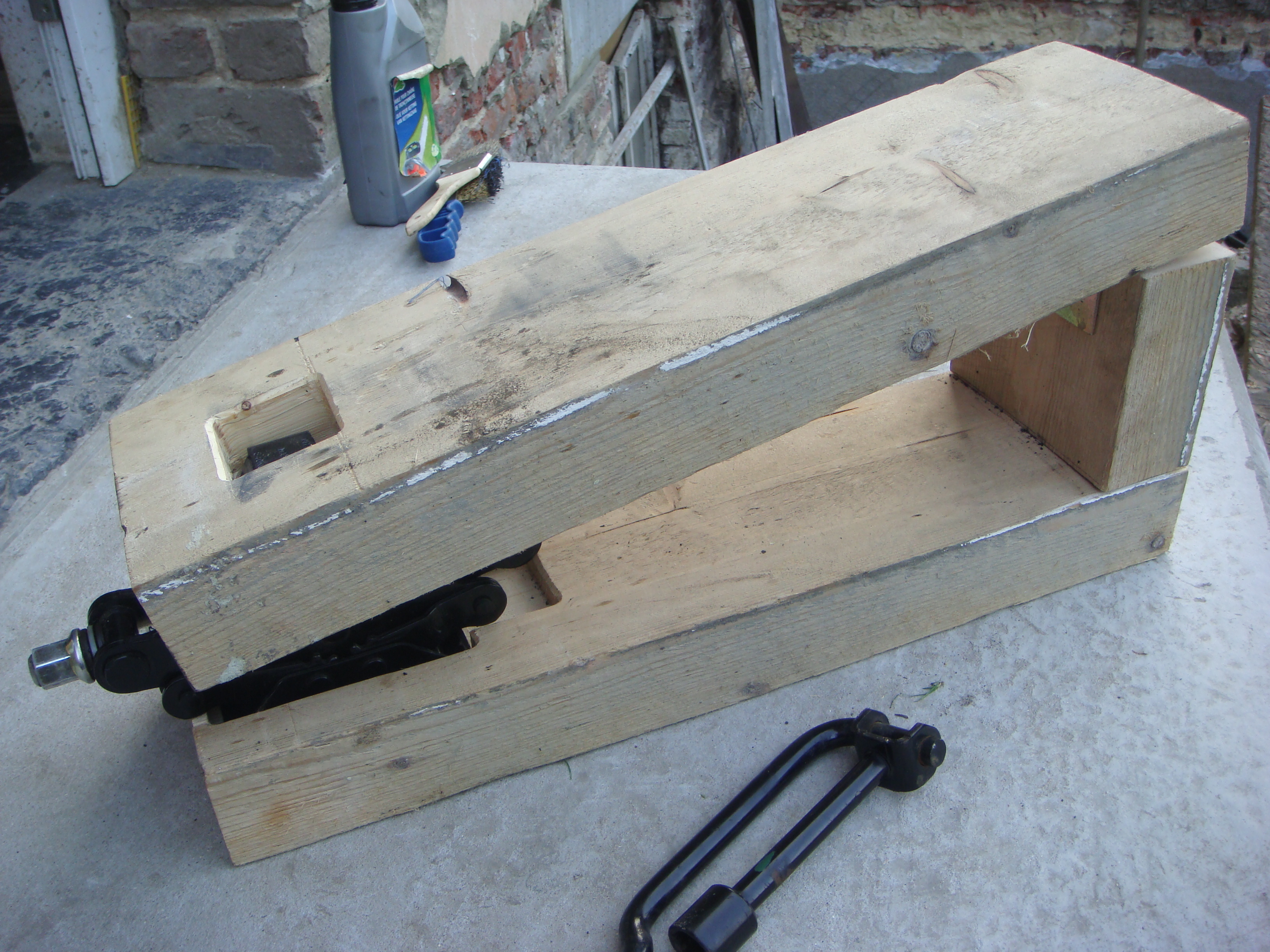

Jadis je m'étais fabriqué ceci avec 3 bouts de poutre, une cale en bois pour la sécurisation quand c'est levé, une charnière et un cric Renault.
Moins pratique qu'un vrai lève-moto, mais gratuit ou presque. Et ça me permettait d'enlever une ou deux roues sans soucis particulier de stabilité.

Re: Mettre son AT RD04 sur Cale
#16 Message par Tartosucre » 22 déc. 2022, 09:57
Merci pour le partage de ton ingénieux système Yarglll.
Par contre, j'ai souvent lu qu'il ne fallait pas prendre appui sur le sabot car cela pouvait abimer les points de fixation du sabot.

#17 Message par Yarglll » 22 déc. 2022, 14:06
Ah en effet, ça pourrait expliquer certains de mes soucis de démontage/remontage du sabot au niveau des vis à l'avant. Bien vu!
#18 Message par Marcopolo » 23 déc. 2022, 00:23
Oui, ne pas lever avec le sabot, sinon adieu la patte de fixation avant gauche qui finit fissurée puis cassée.
