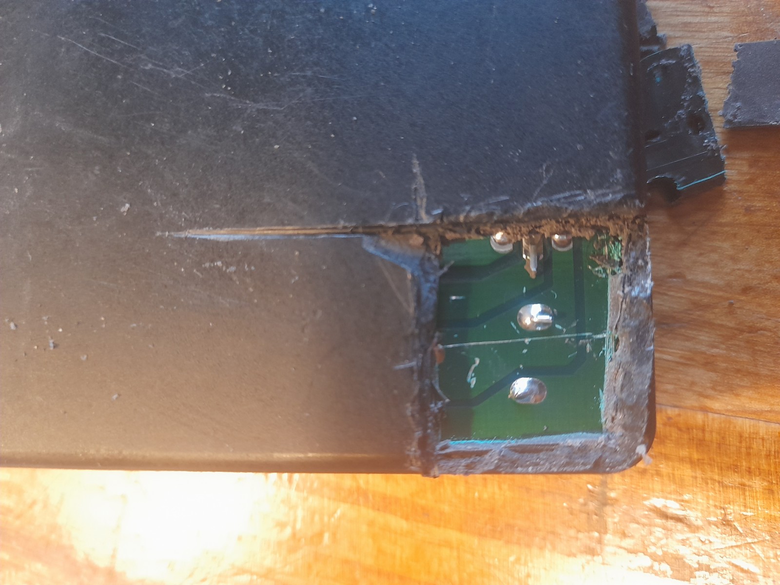

Je suis en train de changer les condos de mon cdi de mon africa rd04 750
J'ai pas noté en démontant le sens de la polarité des condos pour les remonter... quelqu'un peut m'aider ? Le moins vers la droite
Je les ai soudé comme sur la photo le - vers la droite
C'est bon comme ça docteur ?

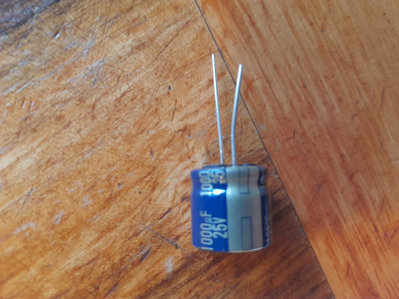

Une photo de l'autre côté
Et d'un condo

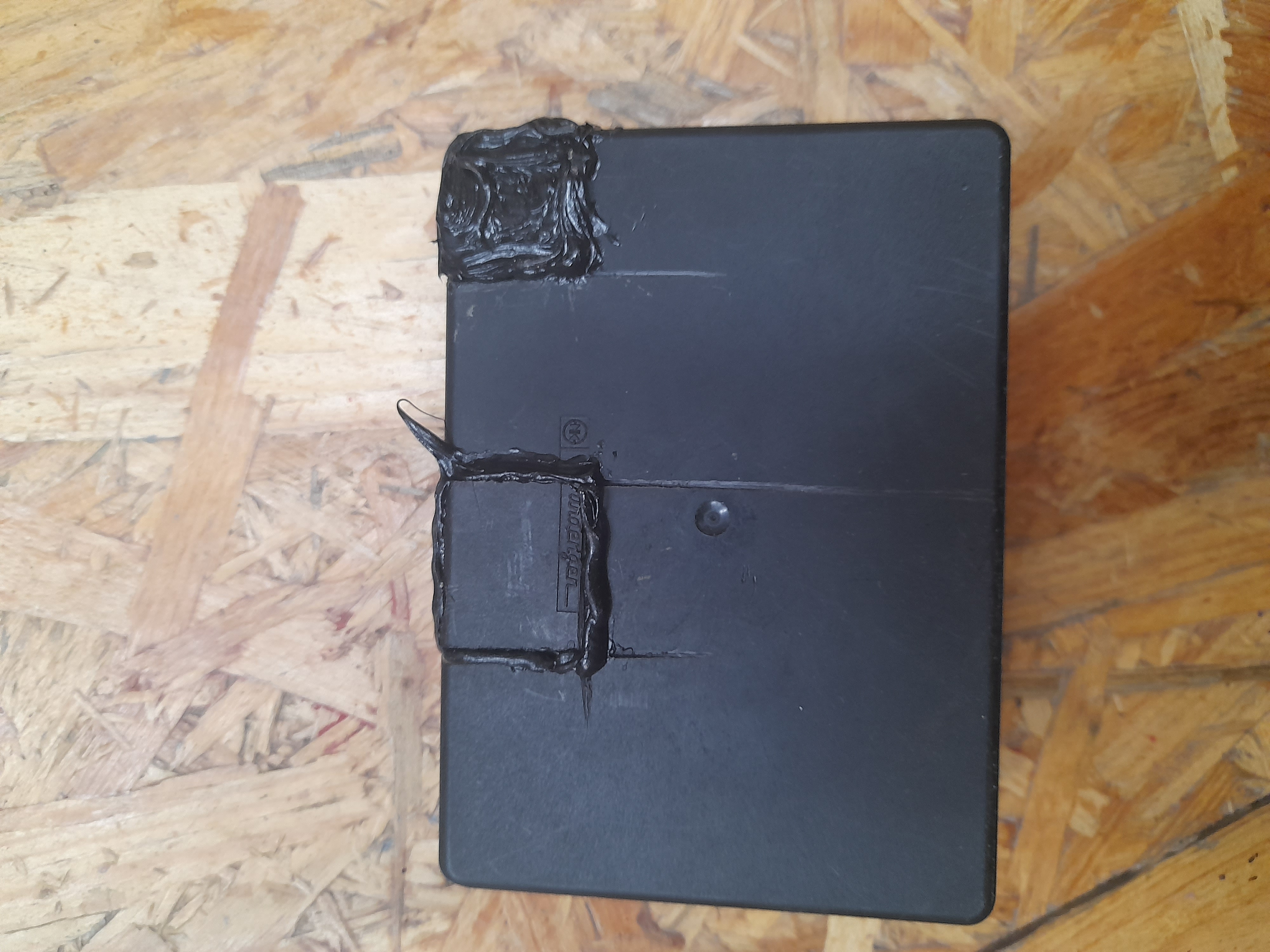

Et pour finir un coup de sikaflex 11fc noir pour isoler
J'ai fait un "talon" un peu en surépaisseur pour bien protéger les condos
Et voilà un cdi de sauvé :-)
