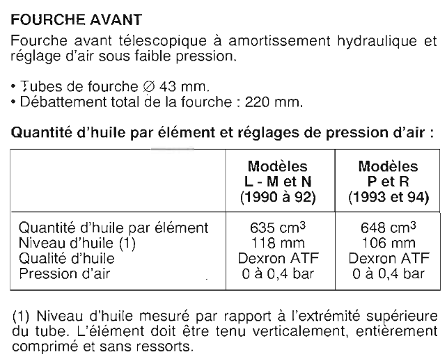

D'accord merci, donc là ils disent 635 cm3, donc je mets 615 cm3 ?
Screenshot 2023-01-23 at 13.06.39.png (78.67 Kio) Vu 1513 fois
Re: Ressorts fourche RD04
#17 Message par TiTi » 23 janv. 2023, 14:41
Oui. Et tu contrôle par la hauteur (qui reste la même).
Attention : avec le clapet en place faut pomper doucement en mettant l'huile pour qu'elle descende !

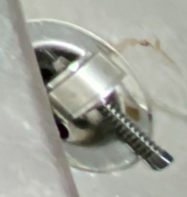

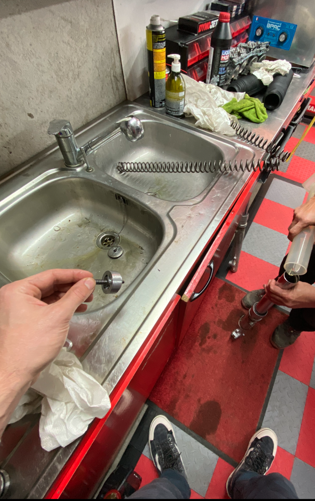

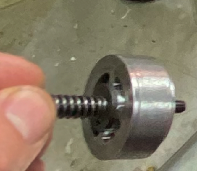

Ah je ne savais pas qu'il y avait deux ressorts ... quand j'ai démonté la fourche il y en avait un de 4 cm je dirais. Je peux commander l'autre ressort à Stefter ? haha §bise
Pour l'huile j'ai mis de la liqui moly 15
Screenshot 2023-01-24 at 13.30.15.png (604.05 Kio) Vu 1461 fois
Screenshot 2023-01-24 at 13.30.20.png (587.61 Kio) Vu 1461 fois
Messages : 6119
A été remercié : 20 fois
#22 Message par Stefter » 24 janv. 2023, 13:43
Les kits sont livrés , avec ces 2 ressorts plus ferme en plus...si tu les a perdus....m'enfin essai déjà comme ça le setting est déjà pas mal , si tu trouves trop souple je dois pouvoir te trouve une paire de dure..
