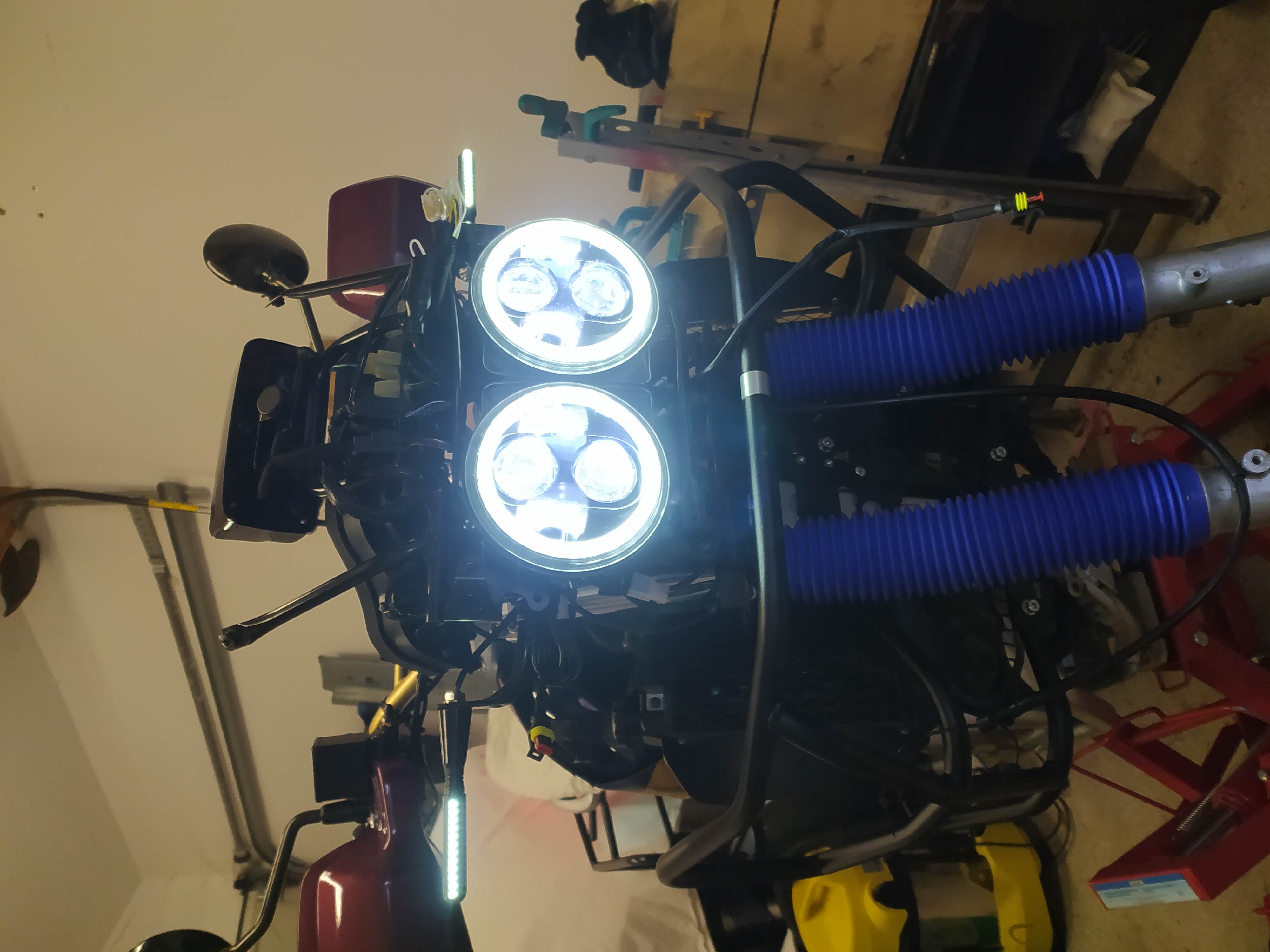

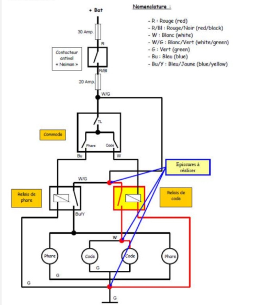

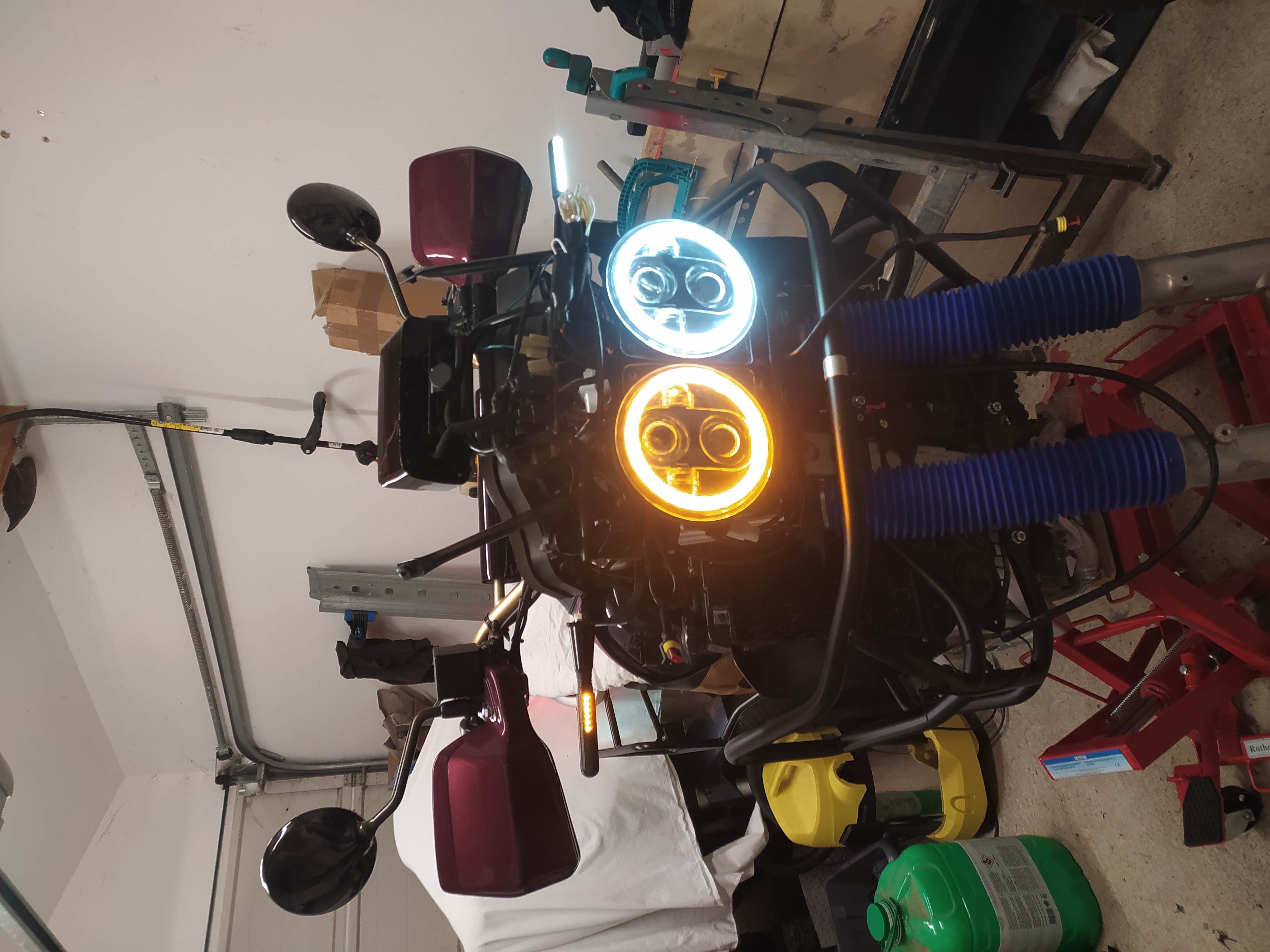

Et voilà en une belle après-midi enneigé, j'ai installé mes nouveaux phares led (que les puristes se calment, je n'ai pas sacrifié mes phares d'origine pour un retour en arrière possible §chaise )
J'ai tt d'abord suivi le tuto de Tanxane donc je n'ai rien a vous expliquer.
J'ai également modifié le circuit d'éclairage pour avoir les veilleuses et les codes sur les 2 phares (comme sur les rd07a)
J'ai trouvé les feux pour 22,56e l'unité sur Aliexpress
Je peux même y intégrer les clignotants
L'éclairage est super fort c'est impressionnant !!!

#83 Message par Tanxane » 21 janv. 2021, 10:40
Ils sont chouettes, ça donne quoi comme faisceau de lumière ?
All-might
Piste carrossable
Piste carrossable
Messages : 615
Enregistré le : 12 oct. 2020, 17:28
Département : 01 Ain
Localisation : Bourg en bresse
Âge : 37
Re: Greffe de Phares à LED
#84 Message par All-might » 21 janv. 2021, 11:02
Étant en pleine rénovation/révision de la moto je n'ai pas encore pu rouler avec, j'ai simplement fait les tests et réglages en étant face à ma porte de garage.
Un faisceau bien large et bien droit pour les feux de croisement (parfait pour ne pas éblouir ceux d'en face) et super puissant pour les plein phare.
Ça a l'air de beaucoup éclairer, je ferais un retour après avoir roulé de nuit.

As-tu eu l'occasion de tester ton double optique LED depuis janvier ? Je vais à minima passer ma RD03 en double code/double phare et je me pose la question de passer en LED pour avoir un truc qui crache (RAID de nuit envisagé).
Merci d'avance pour ton retour ;)
All-might
Piste carrossable
Piste carrossable
Messages : 615
Âge : 37
#86 Message par All-might » 23 déc. 2021, 11:27
Bonjour
Aloes oui j'ai pu tester et wouhaaaa ça crache!!!!
Même mes feux additionnels sont superflus, il faut bien regler les phares mais c'est super impressionnant la portée et la luminosité que tu gagnes!!!!
Vraiment je recommande cette modification pour rouler la nuit

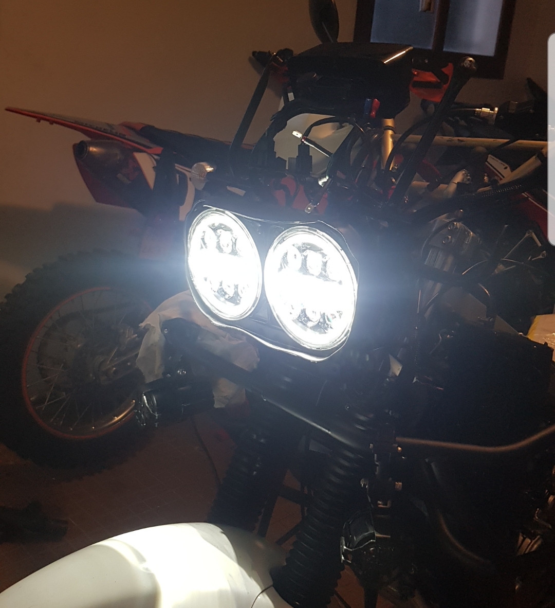

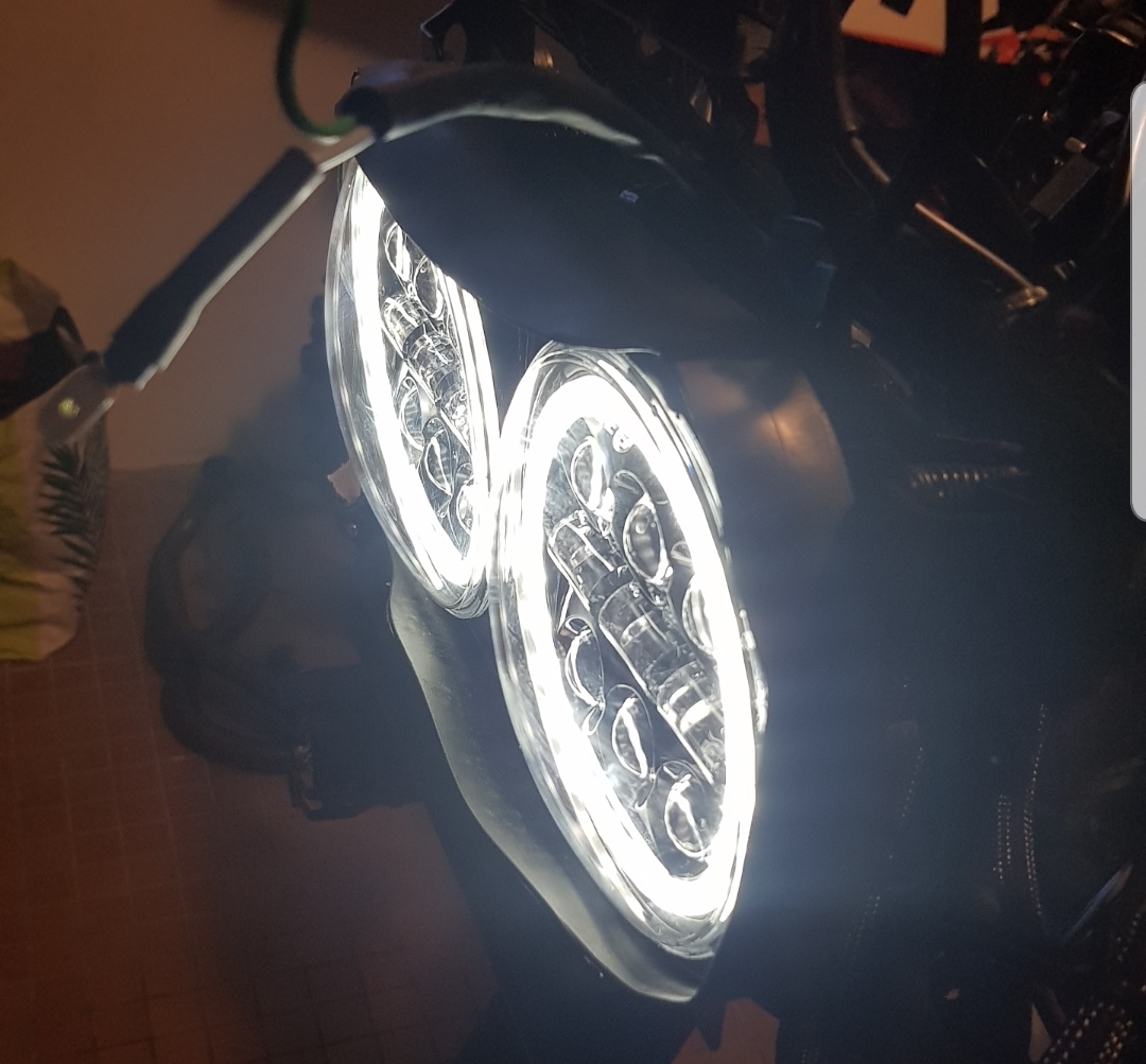

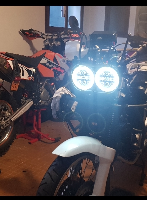

#98 Message par Bak à douch' » 23 janv. 2023, 18:18
Pas mal avancé ces derniers jours sur le remontage de ma titine.
Voilà comment redonner un bon coup de jeune à une RD07.
Et ne vous inquiétez pas, le faisceau n'a pas été modifié, les phares sont montés sur une pièce cassée que j'ai redressé et je peux tout remettre d'origine si besoin (enfin... avec quelques heures de travail tout de même...)
