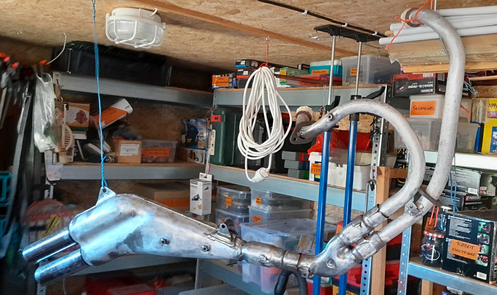

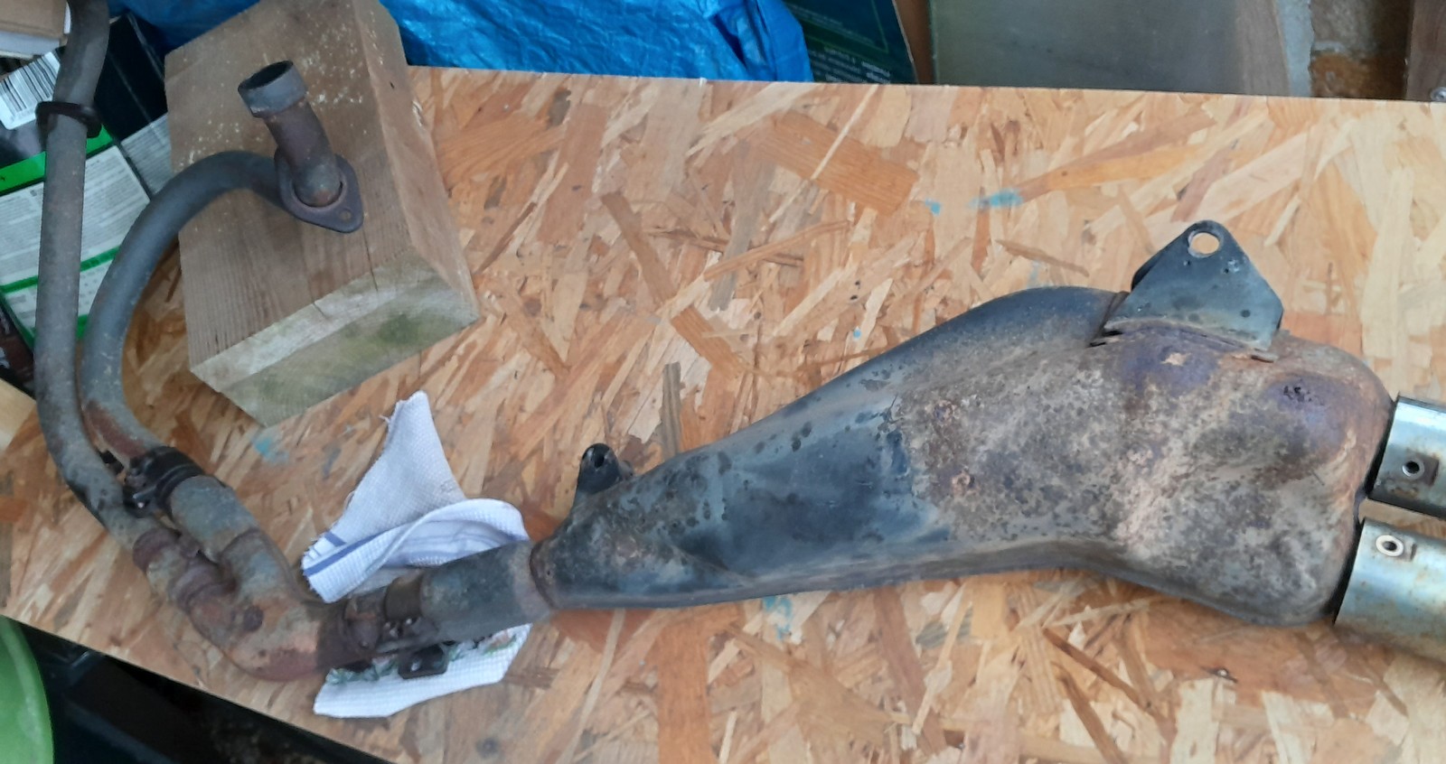

J’ai commencé à m’attaquer à la ligne d’échappement toute corrodée.
Après démontage et décapage, le fer est à blanc et je ne vois aucune rouille perforante. §super
A ce stade, deux choses me turlupinent :
- Je n’ai pas encore réussi à retirer les deux couvercles en inox sur la queue de l’échappement alors que j’ai forcé (comme un âne). Tant qu’à repeindre, ce serait dommage de ne pas faire les bouts, mais j’ai peur d’abimer ces couvercles en forçant davantage.
- Je ne sais pas quelle peinture haute température acheter et s’il en existe de bonnes qui ne nécessitent pas de cuisson.

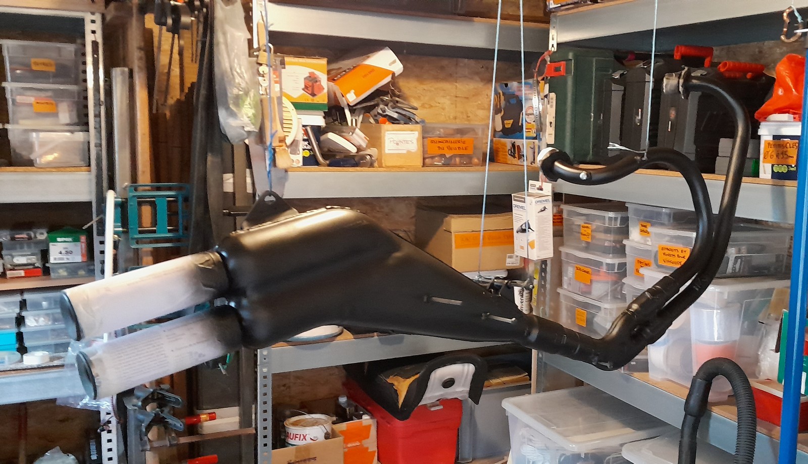

Il y a eu un peu de boulot sur le pot d'échappement (décapage, peinture, remontage), sans toucher aux couvercles en inox que je n'ai pas réussi à retirer.

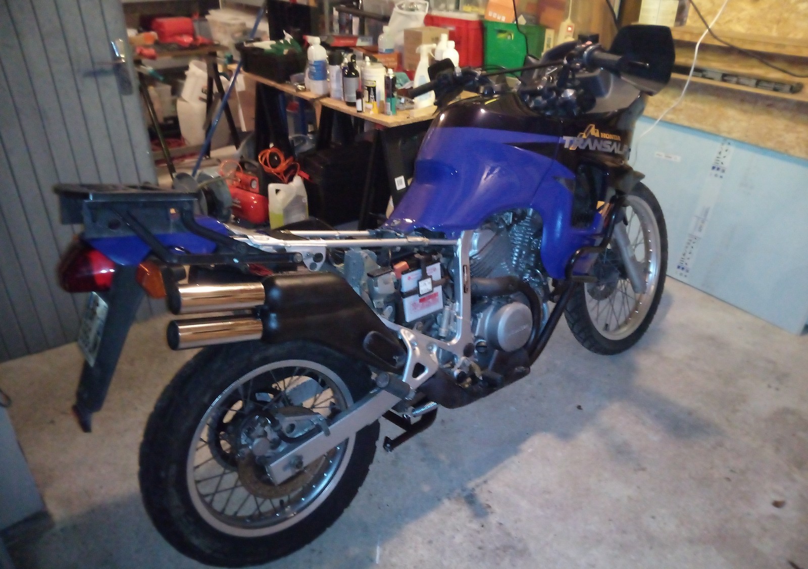

Le remontage est fini mais j'ai un souci d'étrier de frein avant avec piston rouillé/grippé.
J'ai d'autres chantiers en cours et celui de la moto finit par prendre du retard.
Je préférerais confier ce travail au mécanicien mais il est à 20 bornes.
Même si dans le Joe Bar Team "le premier qui freine est un lâche", je ne me sens pas de faire la distance sans toucher le levier...
Je ne sais pas encore si je m'attèle seul au problème de frein ou si je loue une remorque.
Elle n'a donc malheureusement pas encore re-gouté au bitume pour l'instant.

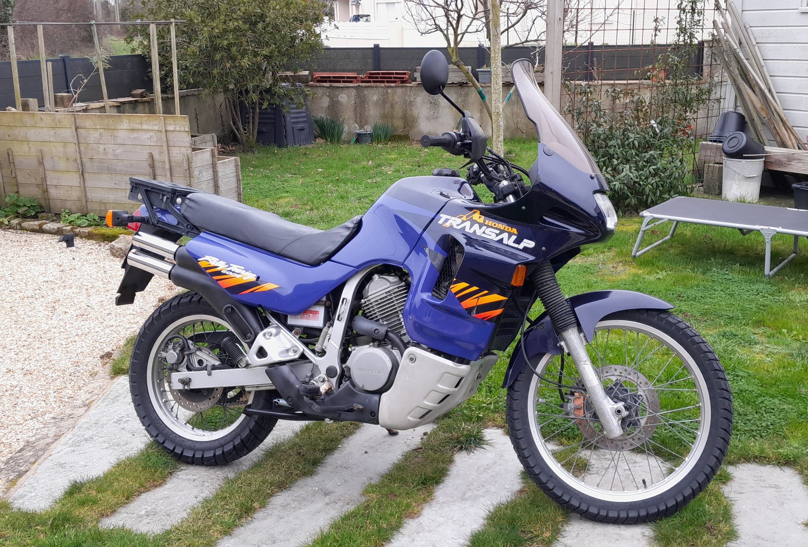

La remise en service touche à sa fin.
Il ne manque plus que des crash bars, mais ce n’est plus en stock chez HD.
Les anciens (d'origine inconnue) sont bien abimés mais je vais probablement les remettre en attendant.
Heavy Duties devrait m’envoyer un mail quand ce sera de nouveau disponible…
Si cela n’arrive pas, je m’orienterai alors peut-être sur des Heed.
Je ne suis pas 100% satisfait de ma réfection de la selle, mais je vais maintenant d'abord prendre le temps de rouler avant de me remettre peut-être sur ce chantier.
Premiers tours de roue ce matin… vraiment que du bonheur.
En tout cas le site est une mine d'info et vos conseils m’ont bien aidé.
Je vous remercie tous (Dani 56 en particulier).

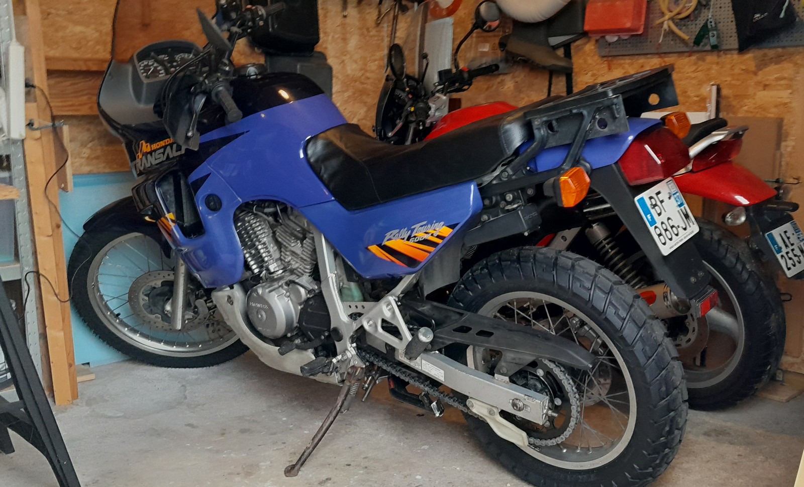

Euh... Une petite photo côté droit ?? §hein
Rem56
Messages : 14
Enregistré le : 19 sept. 2022, 22:29
Localisation : DAMGAN
Re: La Transalp PD06 de Rem56
#12 Message par Rem56 » 05 févr. 2023, 12:03
Suite à la demande de Titi, une vue de l'autre coté, rangée à coté de sa copine.
