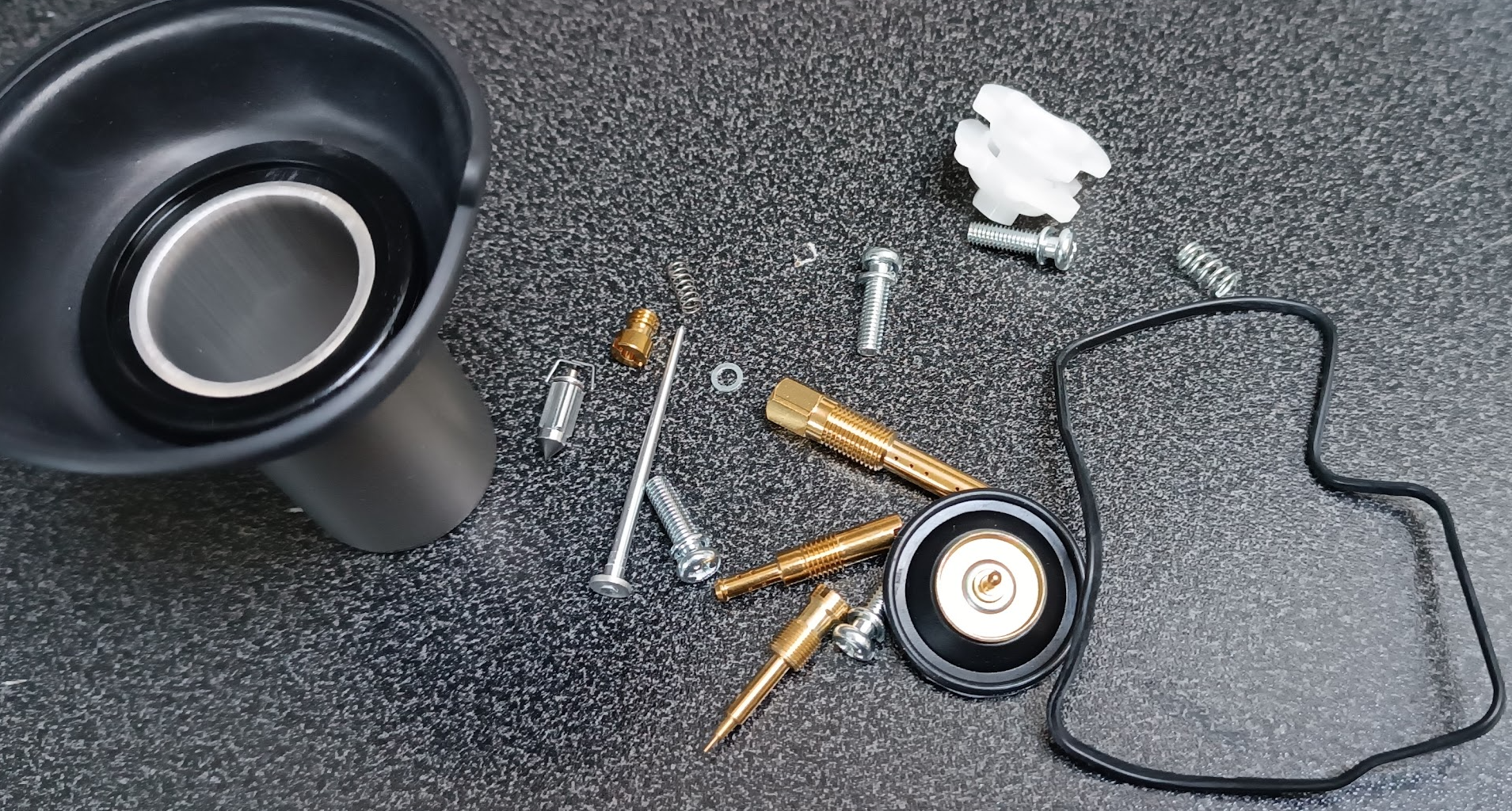

- Vérif des carbus (passés au bac à ultrasons, réfectionnés, les membranes sont impeccables)

Tu démontes les carburateurs, et tu vérifies avec soin les membranes, ainsi que le circuit de passage du carburant, et pas de prise d'air sur les manchons.
Reste le passage aux ultras son.
Il existe des kit de rénovation des carburateurs.

@Zolive38 tout ça est déjà fait, les carbus sont passés aux ultrasons, tout a été vérifié. J'avais monté un kit réfection (gicleurs, pointeau, siège de pointeau..) que j'ai dégagé pour remettre les pièces d'origine nettoyées. Les membranes sont niquel, bien étanches, et les manchons sont neufs origine Honda

Le bac ultra son ce n'est pas la référence en matière de nettoyage de carburateurs si ce dernier n'est pas de la qualité ! perso j'opterai pour la méthode "old school", soit une bombe clean carb (attention aux joints), un compresseur (soufflette), des câbles de vélo pour les conduits.
Avant un nettoyage carbu dans les règles, je vérifierai toutes les masses, les diodes, les fusibles au niveau du relais de démarreur, et j'alternerai le régulateur par un autre qui est sûr de fonctionner.
Bien sûr je remplace les pipes d'admissions par des neuves

@Thiéfaine C'est un bac professionnel, et vu le nombre de carbus que je lui ai passé, si ça ne faisait pas le travail correctement je l'aurais déjà remarqué aha
Le carbu est niquel.
Et si ça venait du carbu en lui même, ça tournerait aussi mal à froid qu'à chaud..

Tu as vérifié les membranes de reprise (les petites sur les côtés) ?

J'avais vérifié les membranes de reprise lorsque j'avais passé les carbus au bac, mais je ne les ai pas contrôlées depuis. Je jetterais un œil. En revanche jr ne sais pas si elles pourraient expliquer un soucis uniquement à chaud ?
