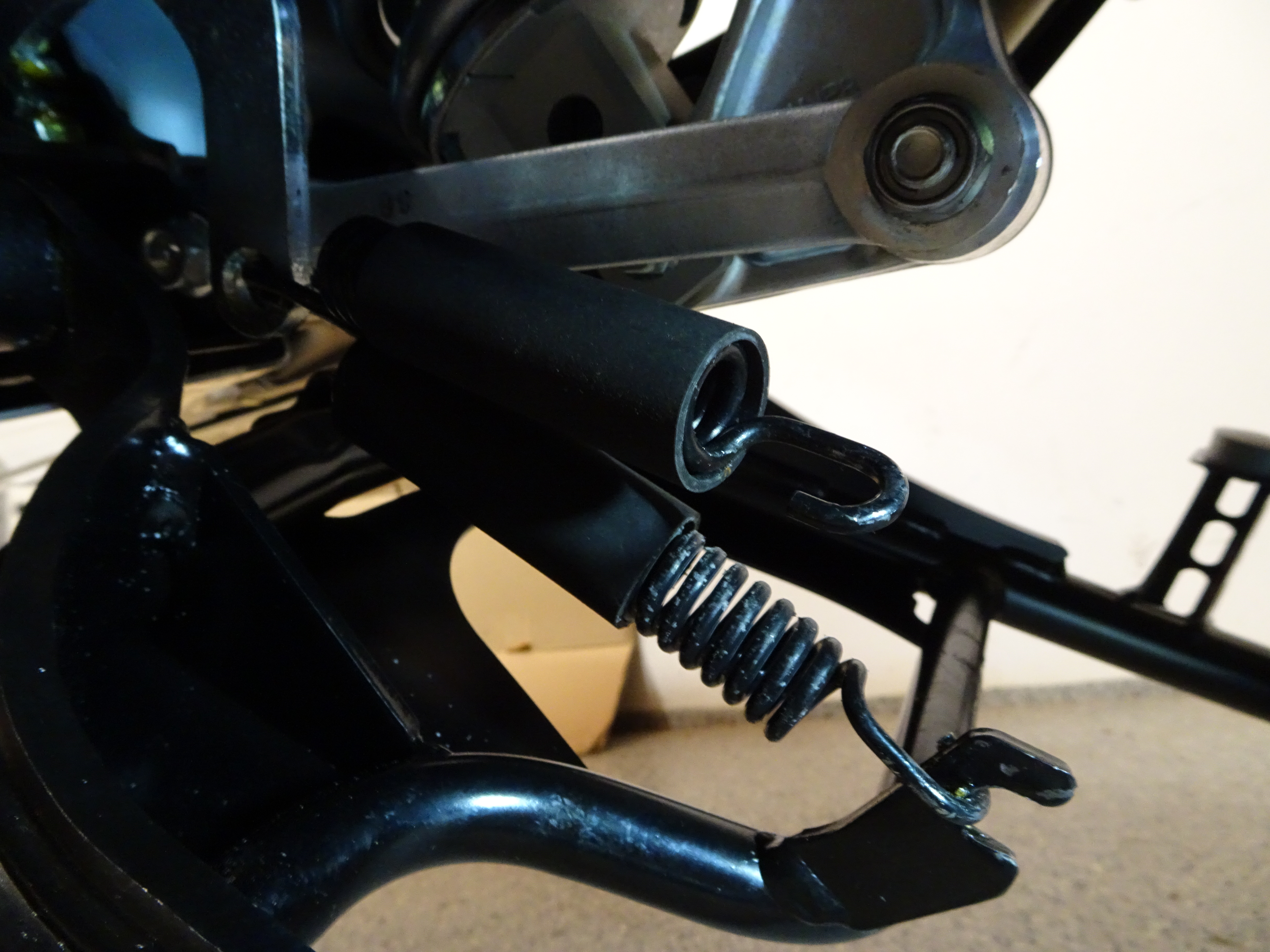

Bonsoir,j'ai un soucis pour le montage de la béquille centrale ( modèle HONDA) de mon ATAS 2023.
J'ai réussi à monter le premier ressort en prenant appuis sur le crochet du bas.
Avez vous un conseil pour le montage du deuxième ressort car je n'y arrive pas , je ne peux pas prendre appui dans le crochet du bas car le ressort et dans l'autre sens.
Merci.

Mettre la moto sur la béquille centrale, puis seulement placer les ressorts (avec la méthode gros tournevis dans un petit anneau de fil de fer ou de corde (diamètre de l'anneau : 3cm))

Béquille relevée ! C'est là que les ressorts sont le moins tendus !

Une astuce qui marche toujours pour augmenter la longueur du ressort pour son installation,
il faut inserrer des petites rondelles en force entre plusieurs spires, le plus possible, çà a pour effet d'allonger le ressort et de permettre sa mise en place sans risque.
une fois que le ressort est mis, le simple fait de manoeuvrer la bequille fais tomber les rondelles, et le tour est joué !!

J'ai eu le même problème, j'ai réussi assez facilement en mettant la moto sur la centrale et en tirant le ressort avec une tige et un grand bras de levier. Pour la tige, j'ai pris une grande clé Torx en L dans laquelle j'ai passé le ressort et pour le bras de levier une grande clé à bougie.

Le ressort fixé aux rayons de la roue arrière : J'ai fait avancer la moto pour tendre le ressort et posé la béquille dessus, puis reculer et le ressort est venu en place tout seul.
