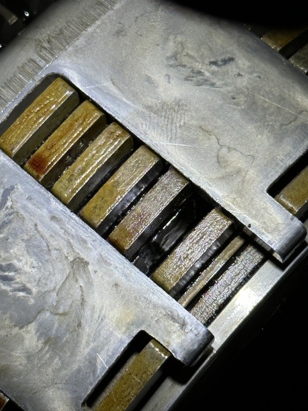

Helloooo!
J'ai eu un contre temps et je n'ai pas pu travailler sur ma moto et le temps dehors étais pas ouf (la vie de ne pas avoir de hangar)
J'ai pu m'exécuter aujourd'hui et j'ai constaté que les disques étaient un peu collés, et que l'huile était noir (on avait pas nettoyer l'ancienne huile dans le moteur quand on avait mis la nouvelle)
Par ailleurs aussi j'ai vu qu'il y avait un petit jeu sur l'engrenage pour l'huile?, et je ne sais pas si c'est normal....
Je n'ai pas pu démonter l'embrayage complètement, car je n'ai pas de clé à choc et je ne sais pas trop comment m'y prendre. Mais j'ai essayer de décoller les plaquettes d'embrayages entres elles avec un tourne vis plat et de voir si ça marchera comme ça...
les garnitures ont l'air ok de l'extérieur,
la couleur des disques à l'extérieur est elle normale?
Je viens de tomber malade, mais je passe un peu de temps sur ma moto pour la rendre opérationnelle quand je suis guéri
Merci à vous

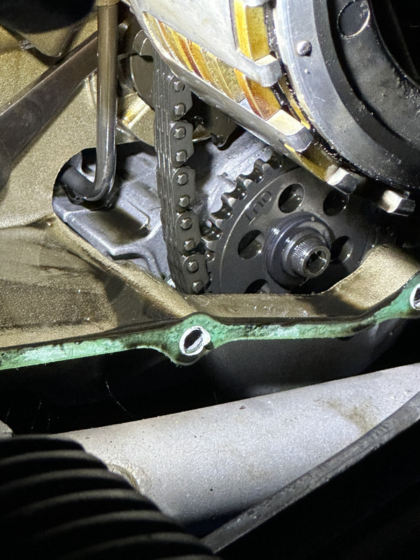

Re: Bruits embrayage claquement & impossible de passer 1ere RD07A
Ta chaîne de pompe à huile est morte !!
Ça y est je sais ce qui se passe !
Ça vient de m'arriver...
Le plateau de pression n'est pas en place. Il faut chercher la position où les cannelures rentrent dans celles du fond de cloche.
A faire sans les disques et mettre un repère sur la cloche et le plateau pour bien les aligner ensuite.
Oh lala encore! haha
je m'en vais commander tout ça... juste la chaine ou tu penses que je devrai contrôler un peu plus loin? j'ai peur qu'il y ait une grosse douille plus loin!
Oula, je ne vois pas comment je vais faire çaTiTi a écrit : 30 avr. 2023, 19:48 Ça y est je sais ce qui se passe !
le plateau de pression est dans le fond de cloche et pas derrière?
Tu penses que les disques ont l'air ok je pourrai m'en passer de nouvelles pour un temps?
Quand tu parles de cannelures, c'est les disquettes entres?
Merci de tes conseils je n'aurai jamais vu les soucis au vu de mon expérience

Tu penses que c'est vraiment un pb de plateau de pression? ça se deregle comme ça ou par usure?
pour la chaine de pression d'huile je n'arrive pas a voir ou elle gaffe elle doit être tendue?
Tu as la cloche #2 ("Volant") puis le disque de pression #9 (avec les colonettes) puis (en oubliant les disques) le "Centrage d'embrayage" #4.
5 positions possibles sur les colonettes de ce dernier. Il faut repérer celle où ses cannelures rentrent dans celles du disque de pression.
Comment repères tu qu'elle est hs ?
Essaie de la tirer vers le petit tuyau à gauche. Elle doit rester à bonne distance.
Une bonne distance serait combien de millimètres de la chaine vers le tuyau?
Donc pour résumer mon moteur se couperai par les colonnettes du disque de pression ne sont pas alignés au centrage d'embrayage ou se sont désaxés naturellement par arrêt prolongé ? :'(
Euh non, ça empêche l'embrayage de fonctionner.

On a enlevé les disques garni et normaux, aucuns soucis, aucunes marque nulle part sauf les garnitures qui sont encrassés et ont une couleur marron (qui me semble de la rouille).
On a refait le montage avec les nouveaux disques dans le bon sens, tout était ok, les 2 anneaux au début et tout le reste, aucunes marques.
On a regardé derrière le volant et rien d'anormal visuellement, mais vu que quelqu'un a pété le matage, on a une appréhension des futures pannes qui pourrais se passer dans l'embrayage
Bref on remonte et on met les nouveaux ressorts, d'ailleurs je sais pas si c'est mal, mais j'ai remarqué qu'ils étaient méga dur, et ce sont ceux d'une RM250 Suzuki. par sécurité j'ai mesuré et les ressorts étaient de même taille... donc je me soucis pas je remonte le tout...
