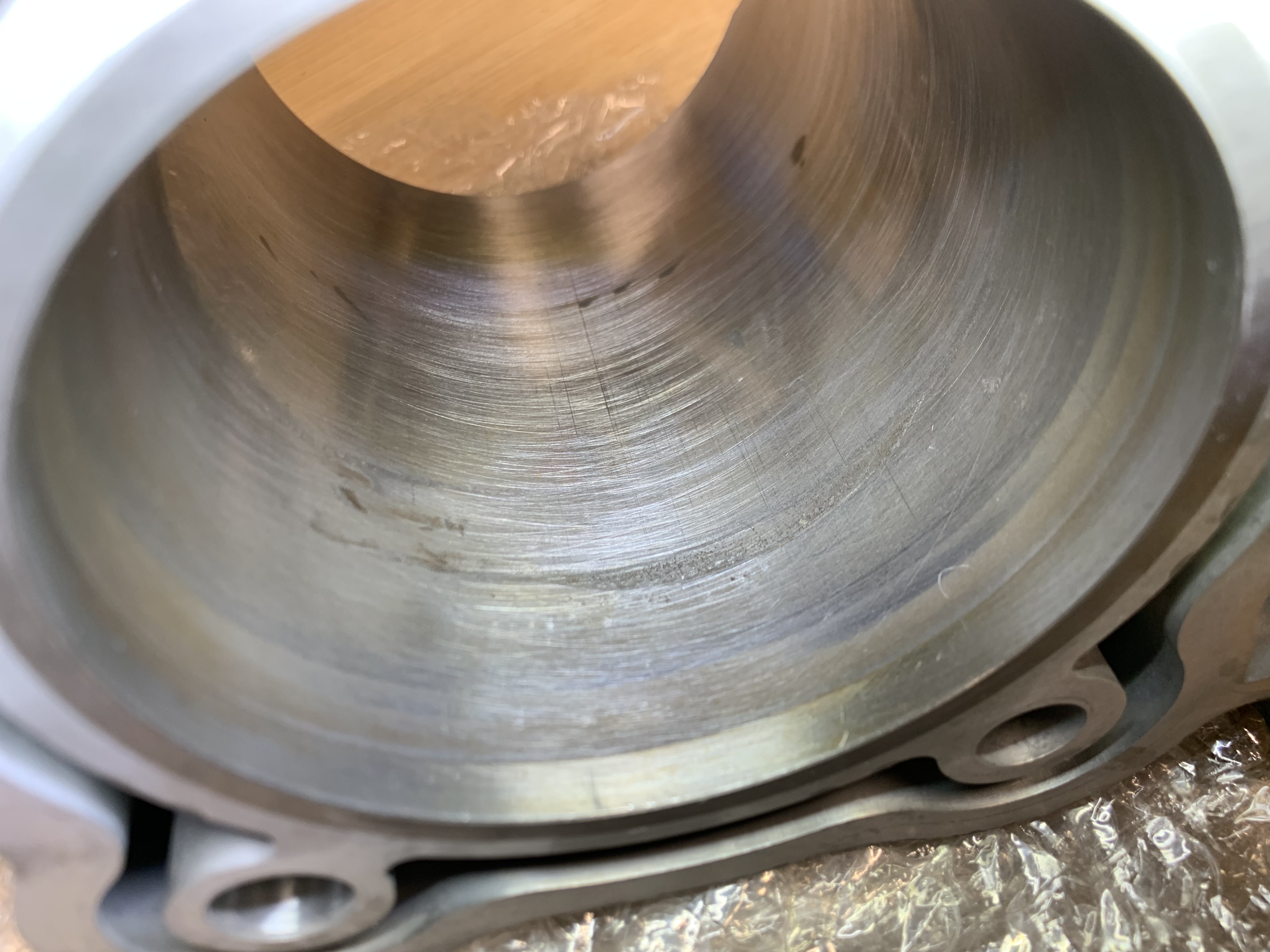

Oui c'est toujours dommage dans l'absolu, c'est surtout dommage sur un mono-cylindre car dans sa vie il peut nécessiter plusieurs réalésage (2 voir 3), sur un bi-cylindre un réalésage c'est déjà rare sachant que certains vont jusque 200 000 kms et plus en origine.Dudu.13 a écrit : 09 mai 2023, 07:08 il est dommage de passer à la dernière côte directement
après si besoin c'est cuit
Après sur une casse genre serrage effectivement. Je ne ne vois pas trop pourquoi le mécano veut passer en +0.50, il y a des traces profondes sur les cylindres ?
usure ça m'étonnerait de devoir passer en +0.50 ...

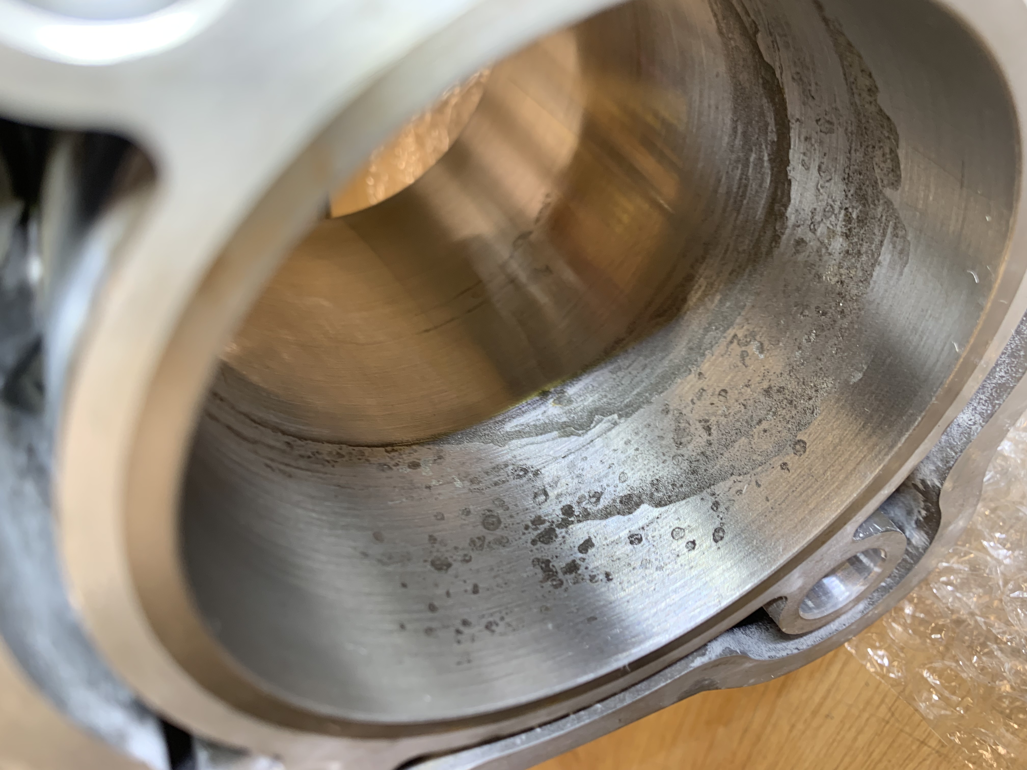

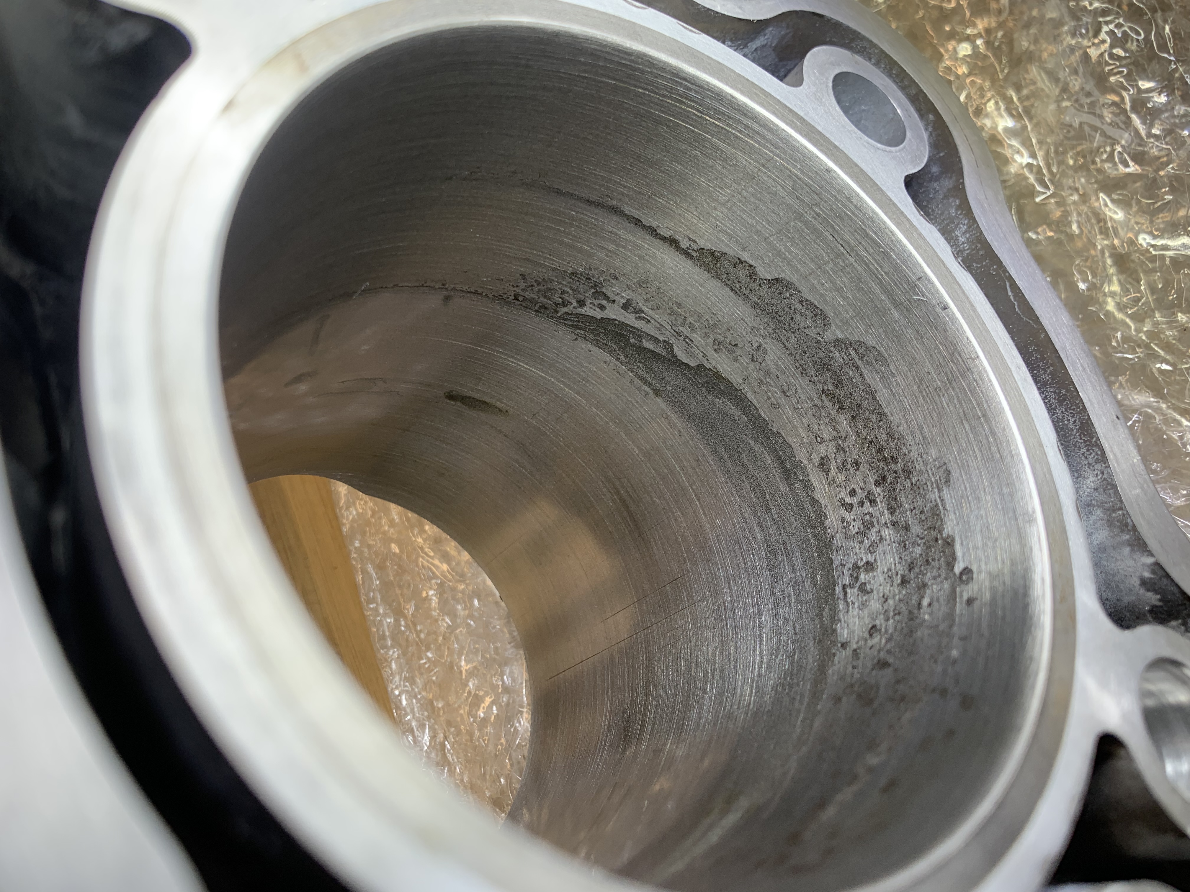

Pour être précis voici des photos du cylindre arrière qui est vraiment marqué par un arrêt très prolongé je pense.

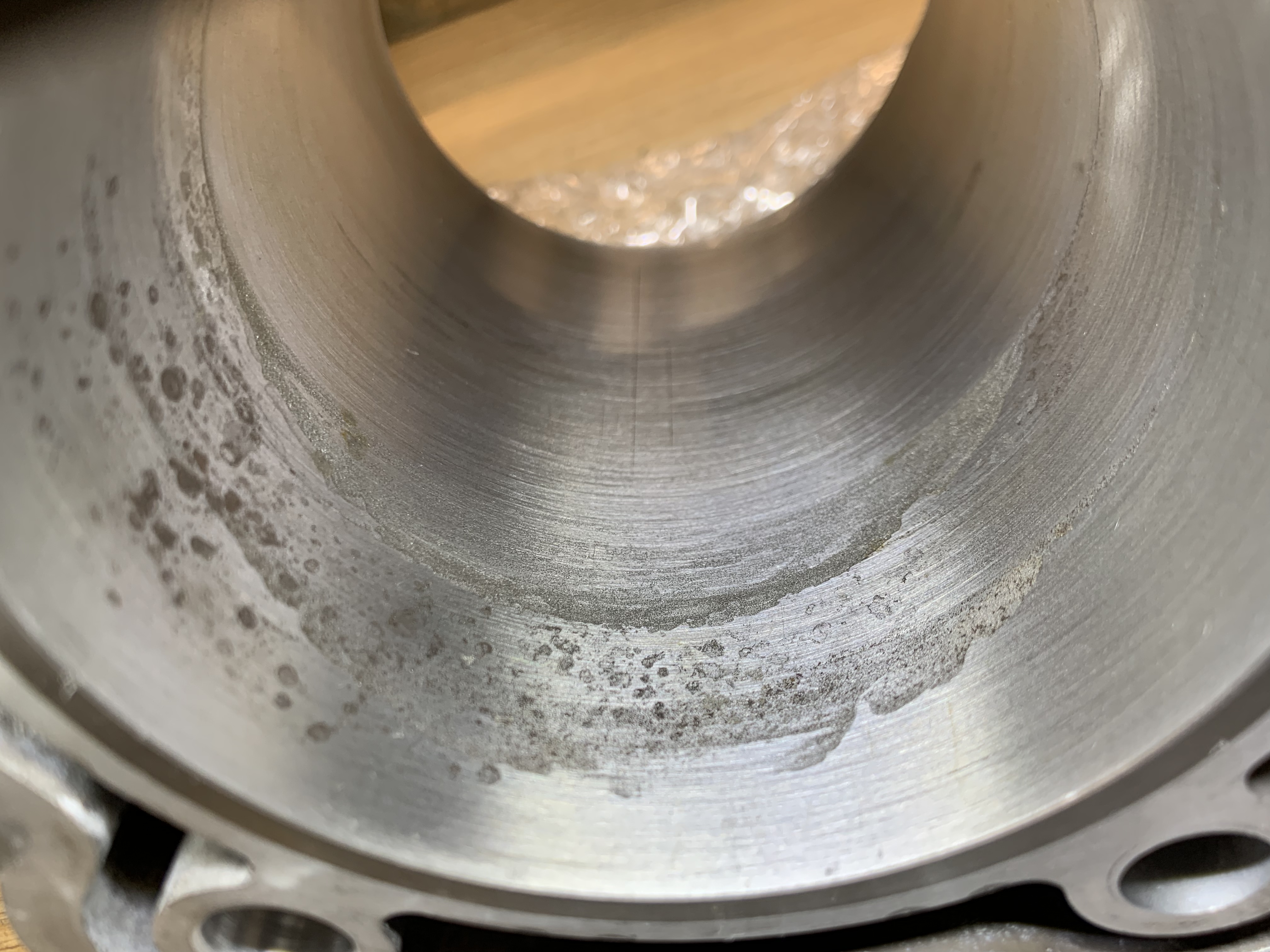

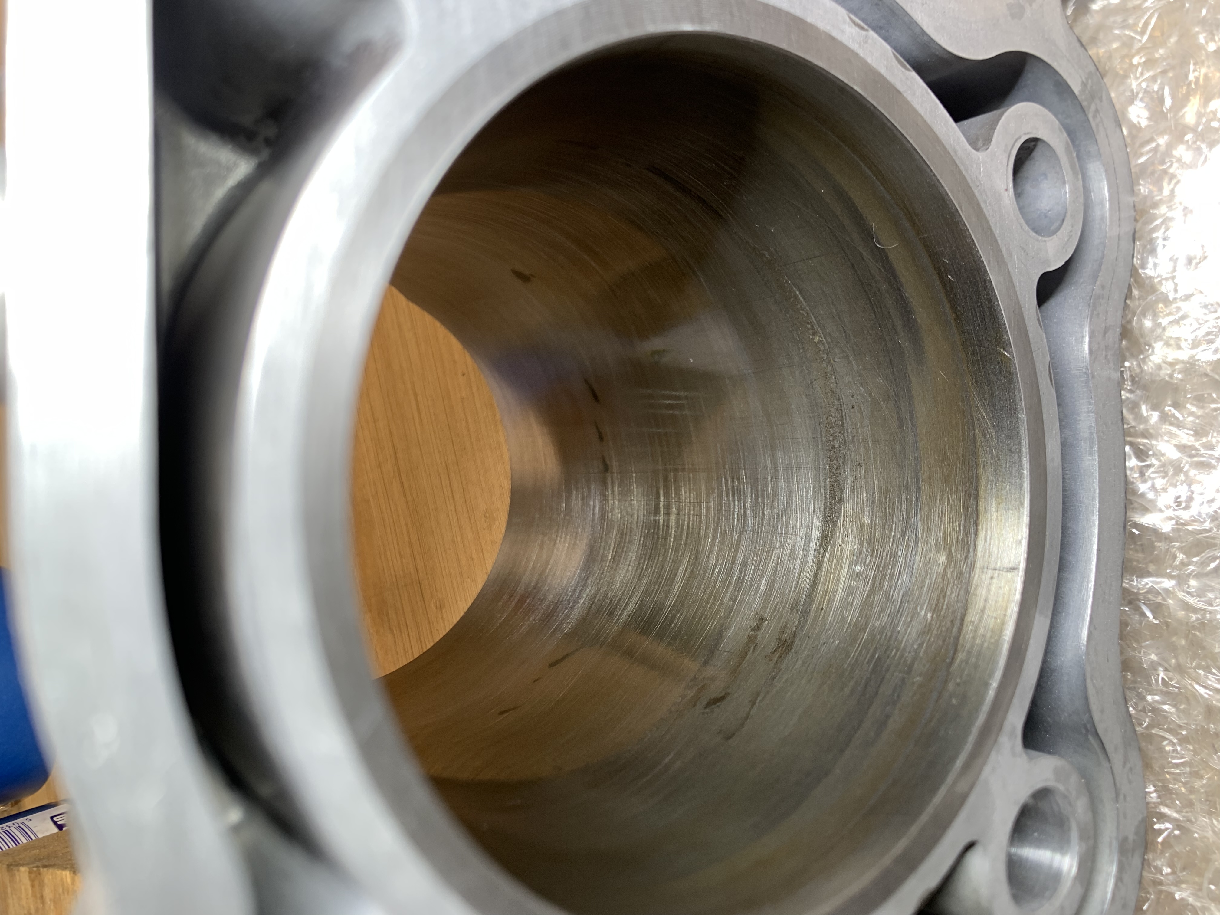

Voici des photos du cylindre avant qui est correct il me semble par rapport à l’autre. Le realeseur ne veut pas le faire à 0,25 car il dit qu’il pourra pas ajuster correctement le piston. !!

Pour être précis, il faut faire une métrologie, on ne peut pas te faire un diagnostic fiable à partir d'une photo, et le rectifieur non plus.
Ou alors trouver un ensemble cylindre/piston AR d'occasion en bon état. C'est souvent bien moins onéreux.

Je voulais dire « pour illustrer « je sais bien qu’on ne peut pas juger sur des photos. En tout cas merci de prendre le temps de me répondre.Marcopolo a écrit : 09 mai 2023, 21:21Pour être précis, il faut faire une métrologie, on ne peut pas te faire un diagnostic fiable à partir d'une photo, et le rectifieur non plus.
Je pense effectivement me tourner vers un cylindre d’occasion sachant que j’ai un jeu neuf dé segments

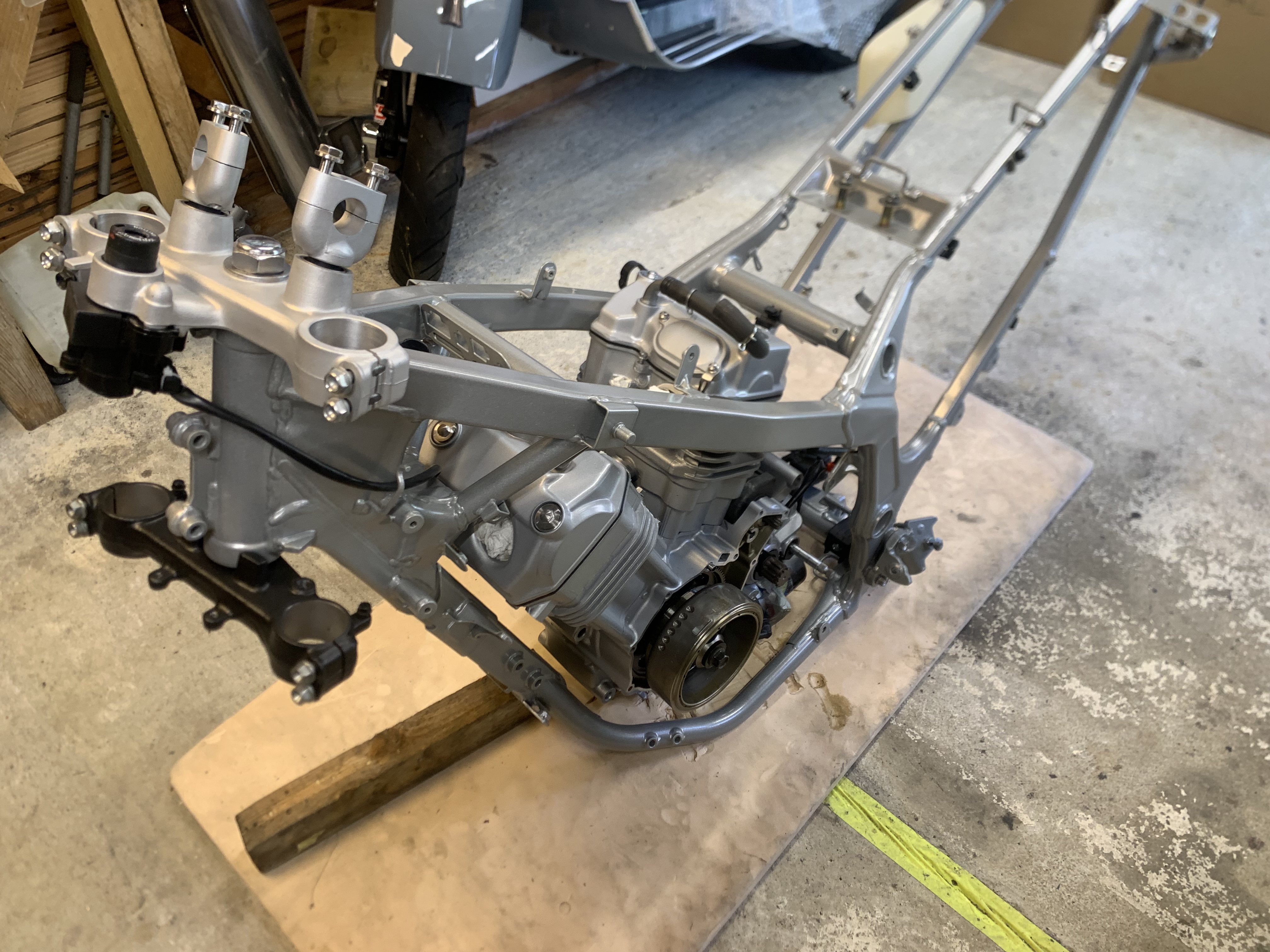

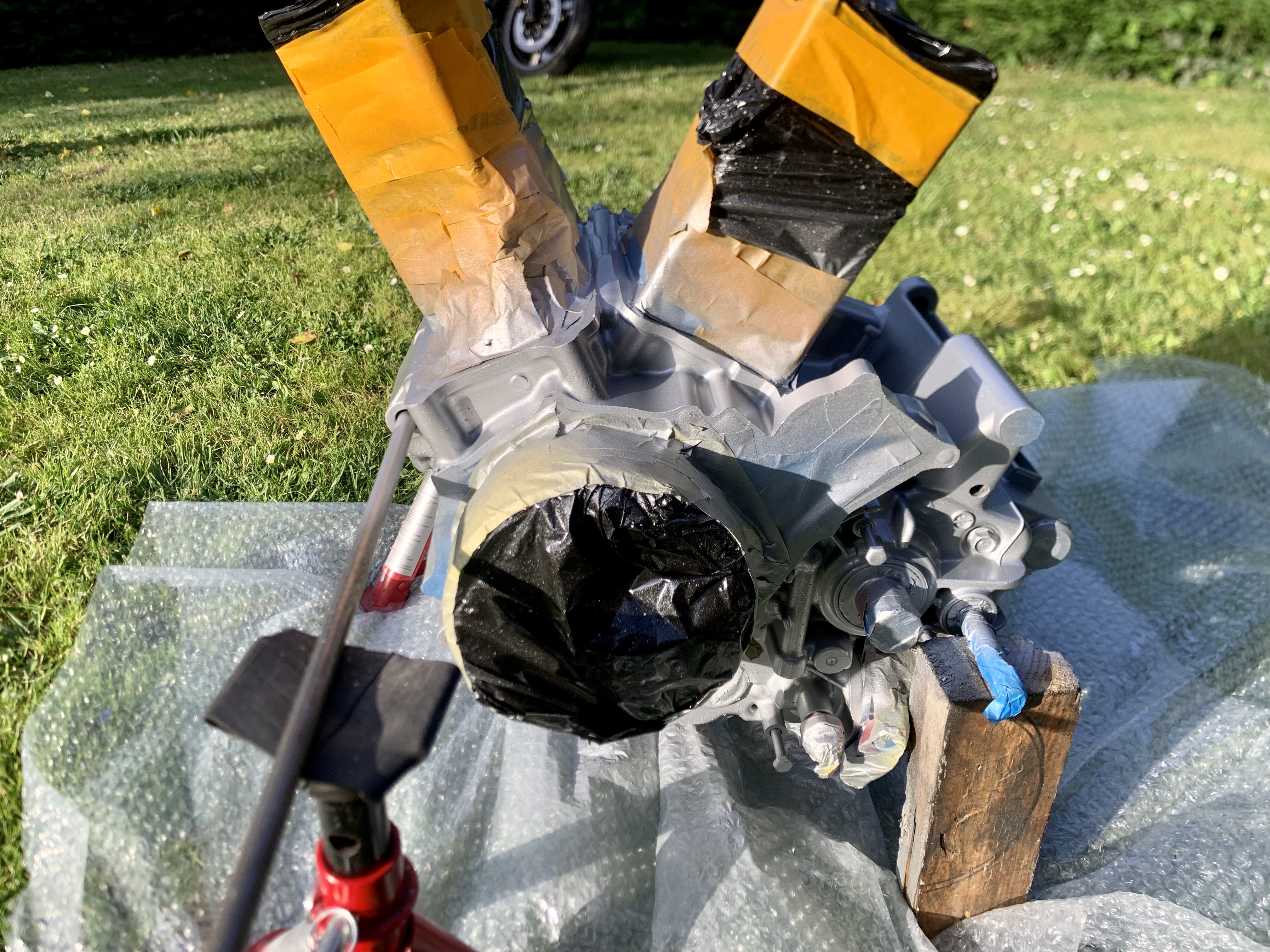

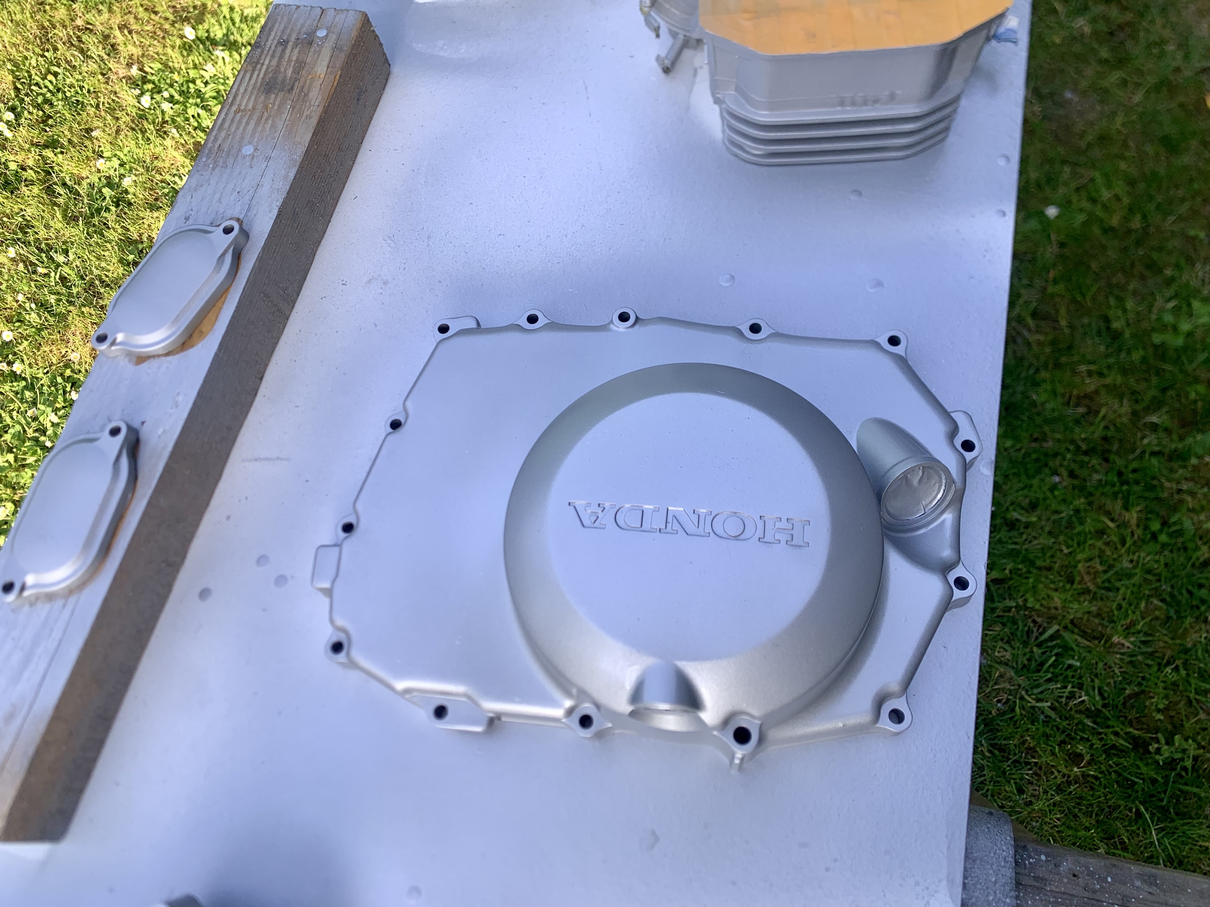

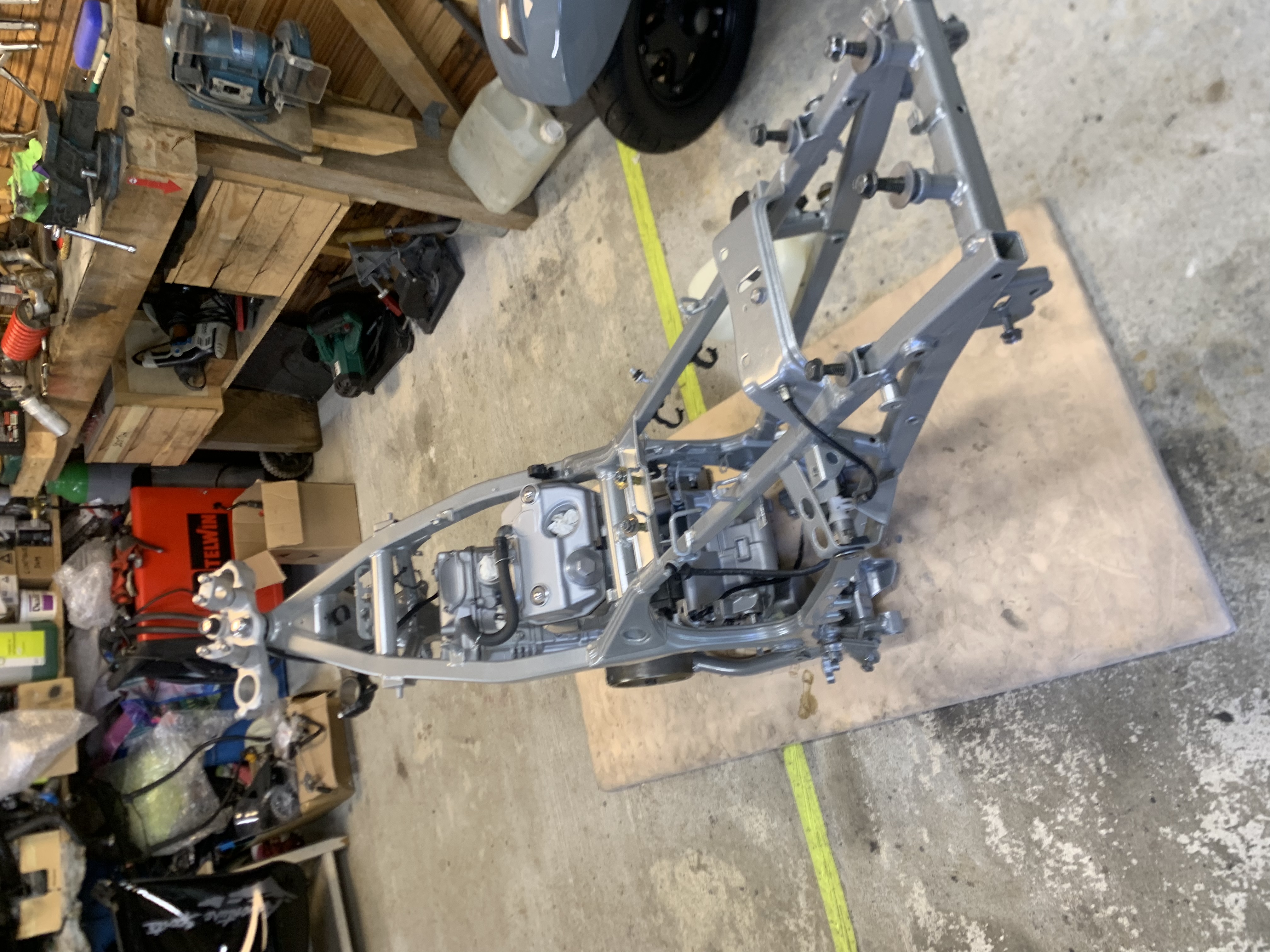

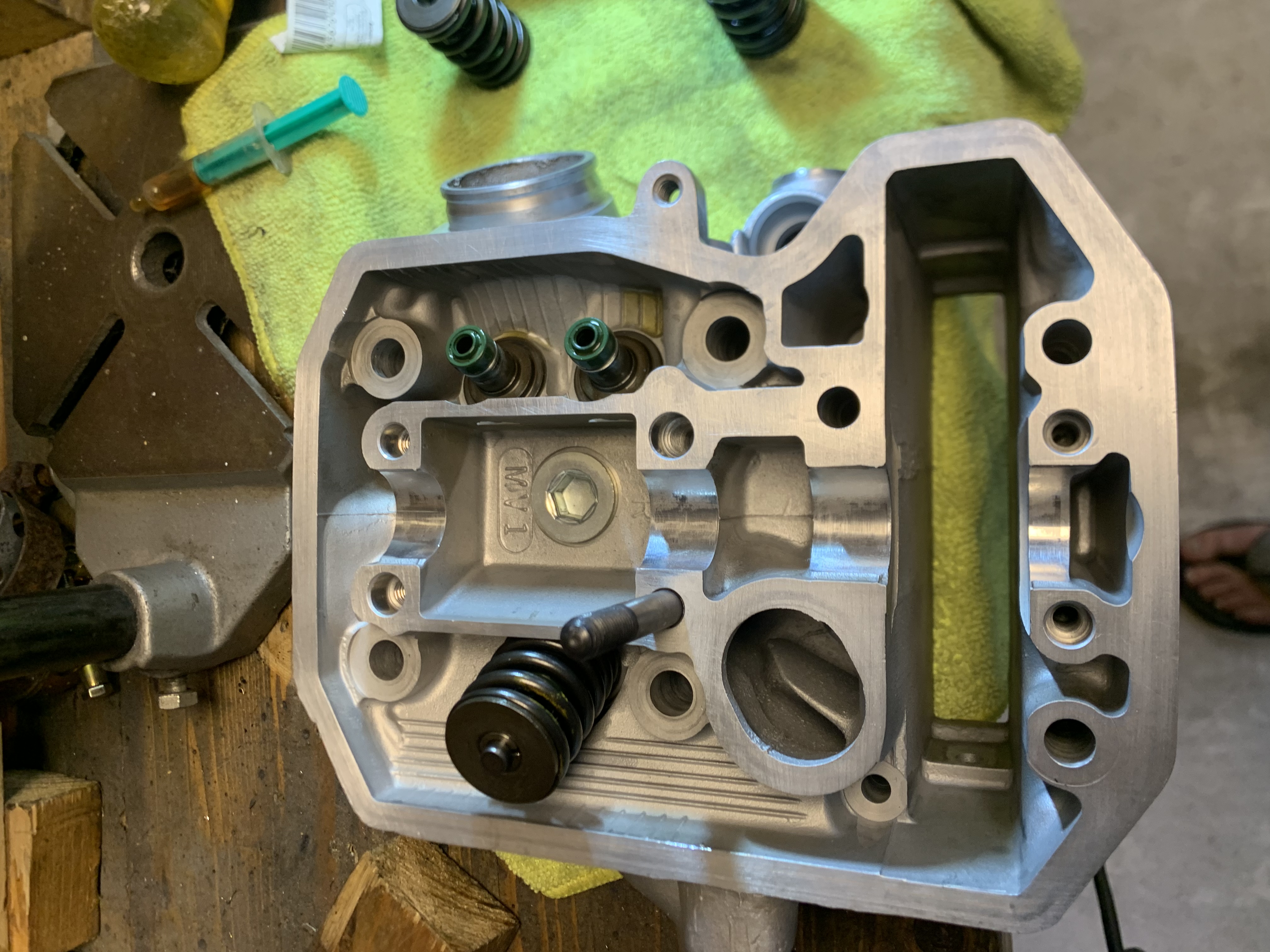

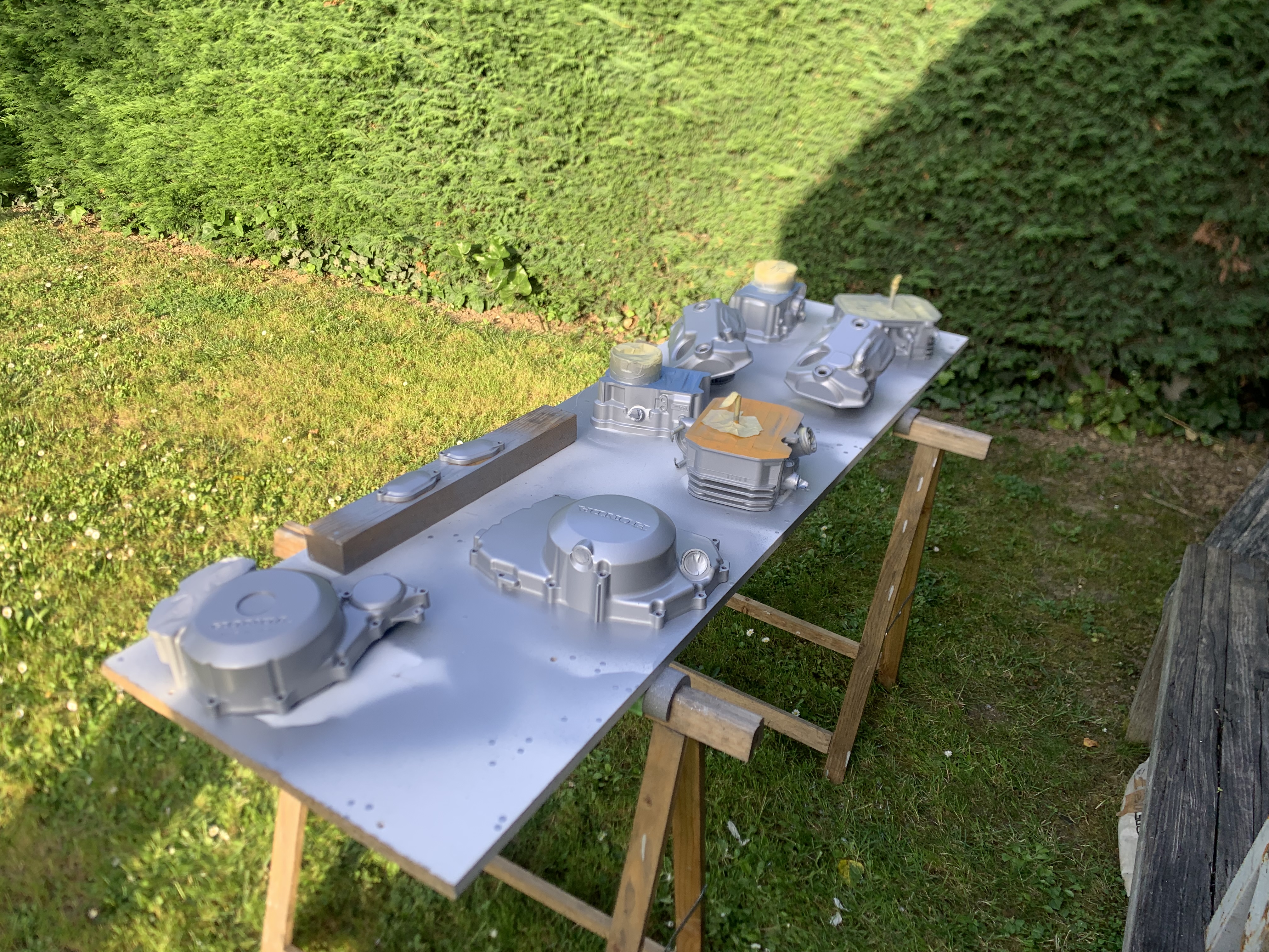

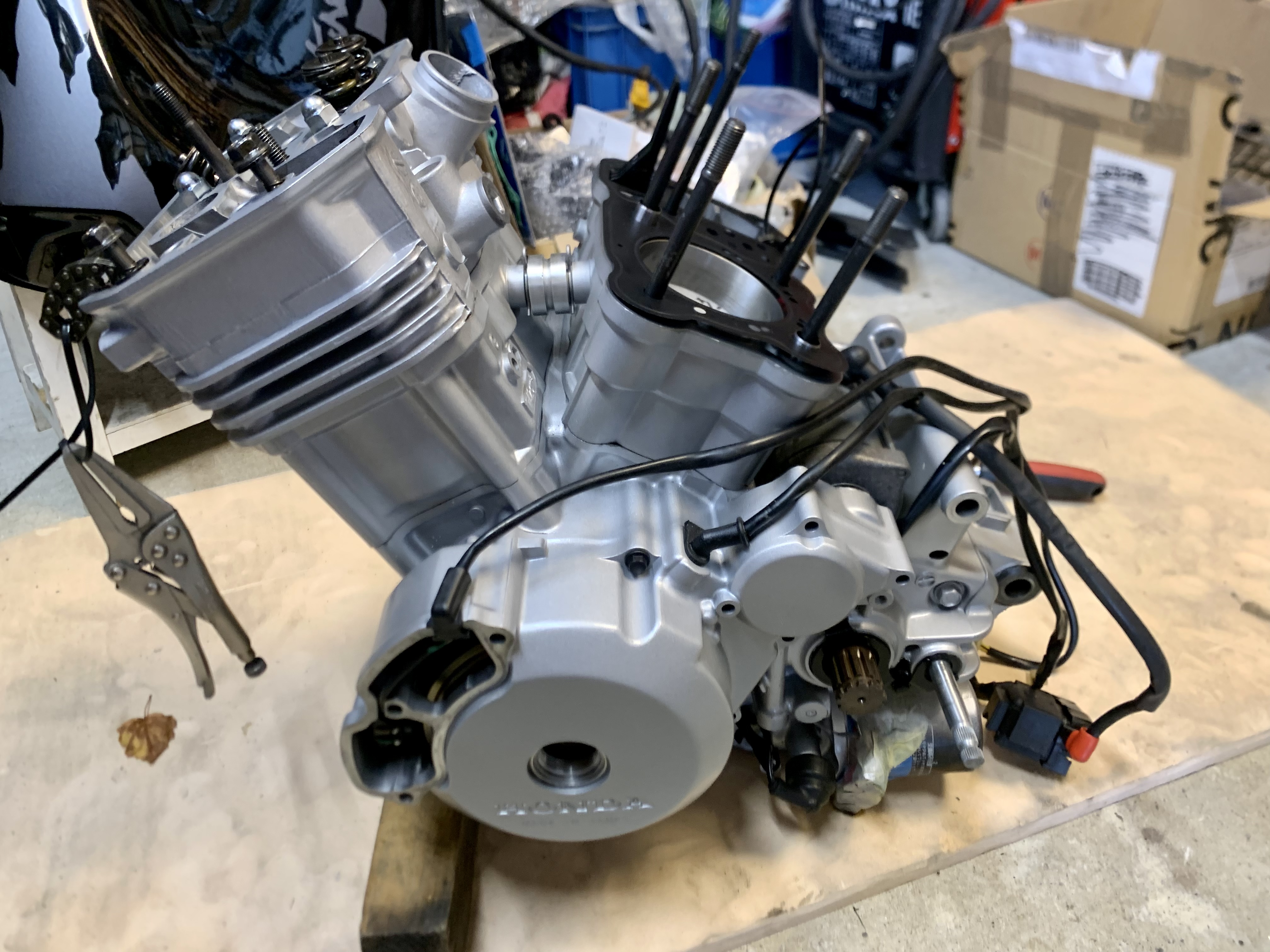

Remontage moteur fait avec des cylindres et pistons d’un moteur avec 49000 km. Métrologie faite. RAS. segments neufs, déglaçage. Changements des joints de queue de soupapes avec rodage. Tous les joints neuf / peinture RESTOM spéciale moteur.
Moteur remis dans le cadre. Je vous joins quelques photos. Ça avance.
