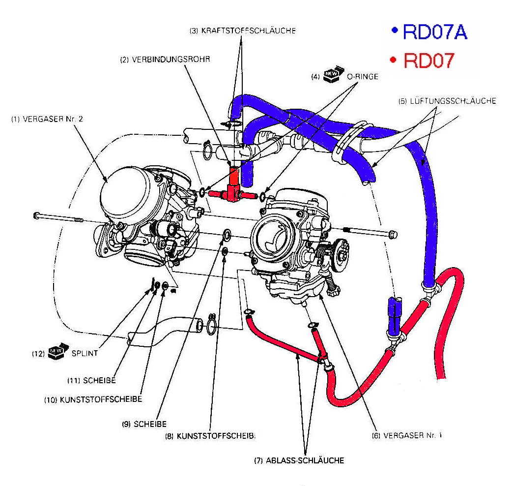

#11 Message par Marcopolo » 11 juil. 2023, 07:42
Il ne faut pas tirer de conclusions hâtives, vérifie déjà si les tuyaux sont bien à leur place.
Je pense qu'il est important que la "ligne en rouge" soit en pente douce vers l'arrière et que ça ne remonte pas.

#12 Message par Emile » 11 juil. 2023, 07:50
Idéalement faut que le rouge soit toujours en pente pour éviter que d l'essence stagne on est d'accord?

Yes chez moi c'est certain c'est pas smooth,.
Je pense remettre à l'origine ça sera ptet plus facile à faire ici

#14 Message par Emile » 11 juil. 2023, 08:08
Modif faites.
J'avais une des durites bouchées en plus... 😬

En tous cas faut déjà que je trouve exactement comme se doit être d'origine a mise à l'air.
Là j'ai les 1 mises à l'air ensemble, puis un Y avec 2 mises à l'air, une de chaque côté. D'origine je crois que s'est un truc comme ça, mais j'aimerai savoir exactement où elles sont supposées aller ces mises à l'air.
