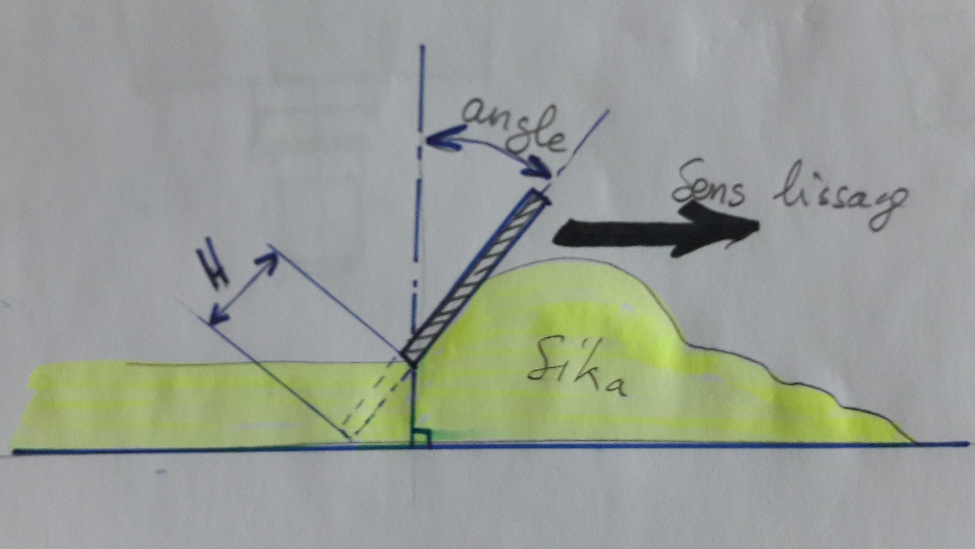

Pour la couleur j'ai fait avec ce que j'ai trouvé au brico du coin.
Au final le joint est moins épais que l'espace visible sur la photo. Tout simplement parce que la photo a été prise avec la carte bien perpendiculaire à la jante, alors que pour étaler le joint elle est inclinée.
Incliner la carte pour gérer l'épaisseur :

Si tu inclines la carte pour le lissage, tu augmentes l'épaisseur de la couche de pâte sans pouvoir d'ailleurs la contrôler précisément!

Non, non ... plus on l'incline plus l'épaisseur diminue. ;-)
D'ailleurs si on l'incline trop, le fond du profil vient toucher la tête des rayons.
Ça se gère assez facilement et la roue est très bien équilibrée. Il faut tenir la carte d'une main fermement appuyée au fond et de l'autre main on fait tourner la jante.
Mais effectivement si la jante est fixe et qu'on essaye de faire le lissage en déplaçant la carte, alors l'angle varie et ça fait des vagues.

#256 Message par TiTi » 06 nov. 2019, 17:46
Si la carte appuie au fond ça diminue l'épaisseur. Si elle s'appuie sur les côtés oui ça augmente l'épaisseur !

#257 Message par Capdefra » 07 nov. 2019, 21:52
TiTi a écrit : 06 nov. 2019, 17:46 Si la carte appuie au fond ça diminue l'épaisseur. Si elle s'appuie sur les côtés oui ça augmente l'épaisseur !
Effectivement, tu as raison ! J'étais parti d'une seule hypothèse avec la carte en appui sur les côtés uniquement.

#259 Message par Clod » 07 nov. 2019, 22:57
Capdefra a écrit : 07 nov. 2019, 21:52
Ok, je comprends mieux.
En fait pour bien appuyer sur le cordon pateux, il faut mettre les doigts au centre de la carte. Du coup les côtés de la carte se tordent et la carte descend plus profondément dans le fond de la jante.

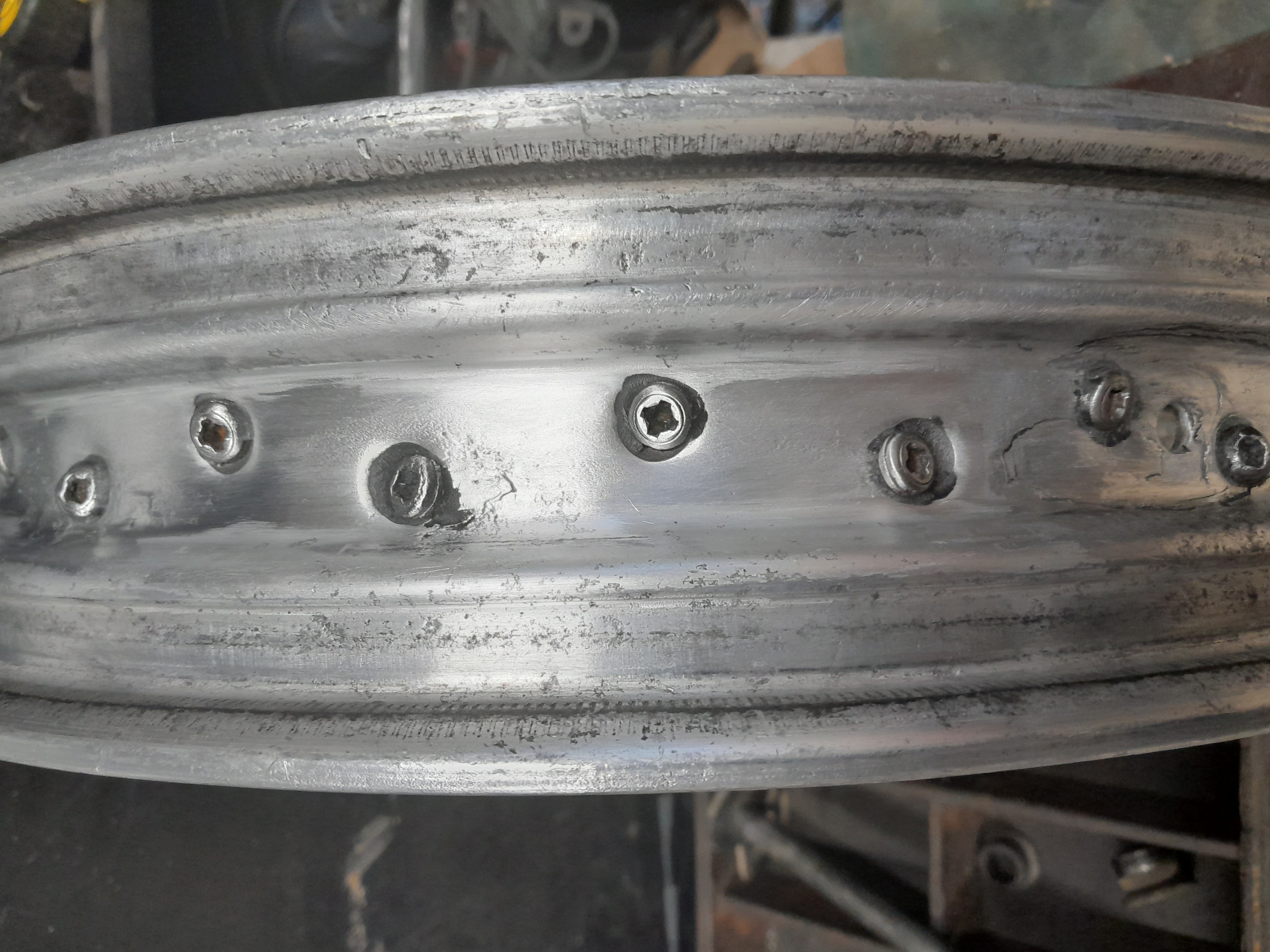

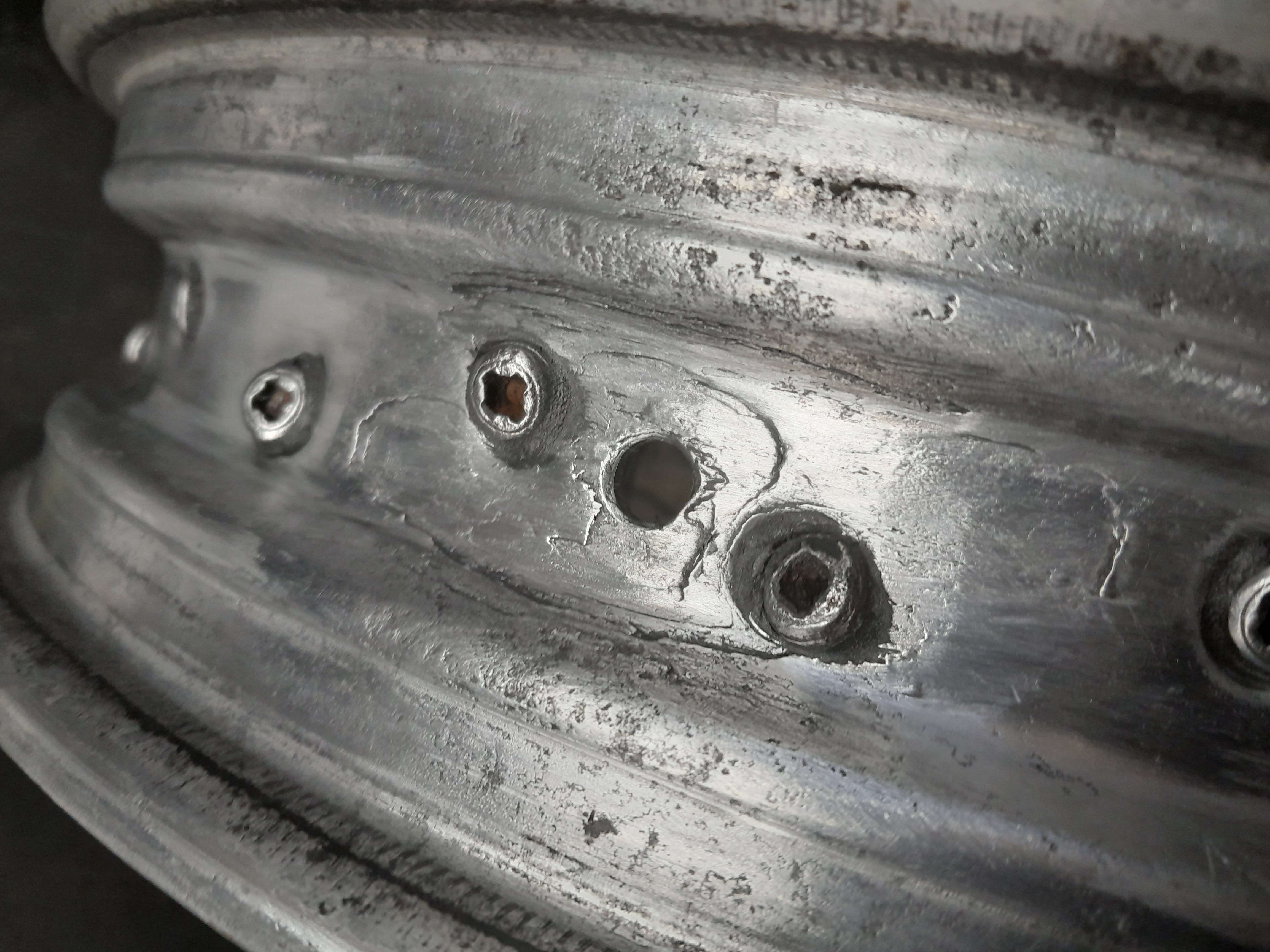

#261 Message par Dudu.13 » 14 mai 2022, 08:54
et j'en trouve maintenant chaque fois un peu plus à chaque changement de pneu
je pense à une reaction chimique de l'alu §hein
un peu comme dans les radiateurs alu de chauffage central ,
qui au contact de l'eau sans produit adapté dégagent du gaz et rendent les tuyauteries bruyantes

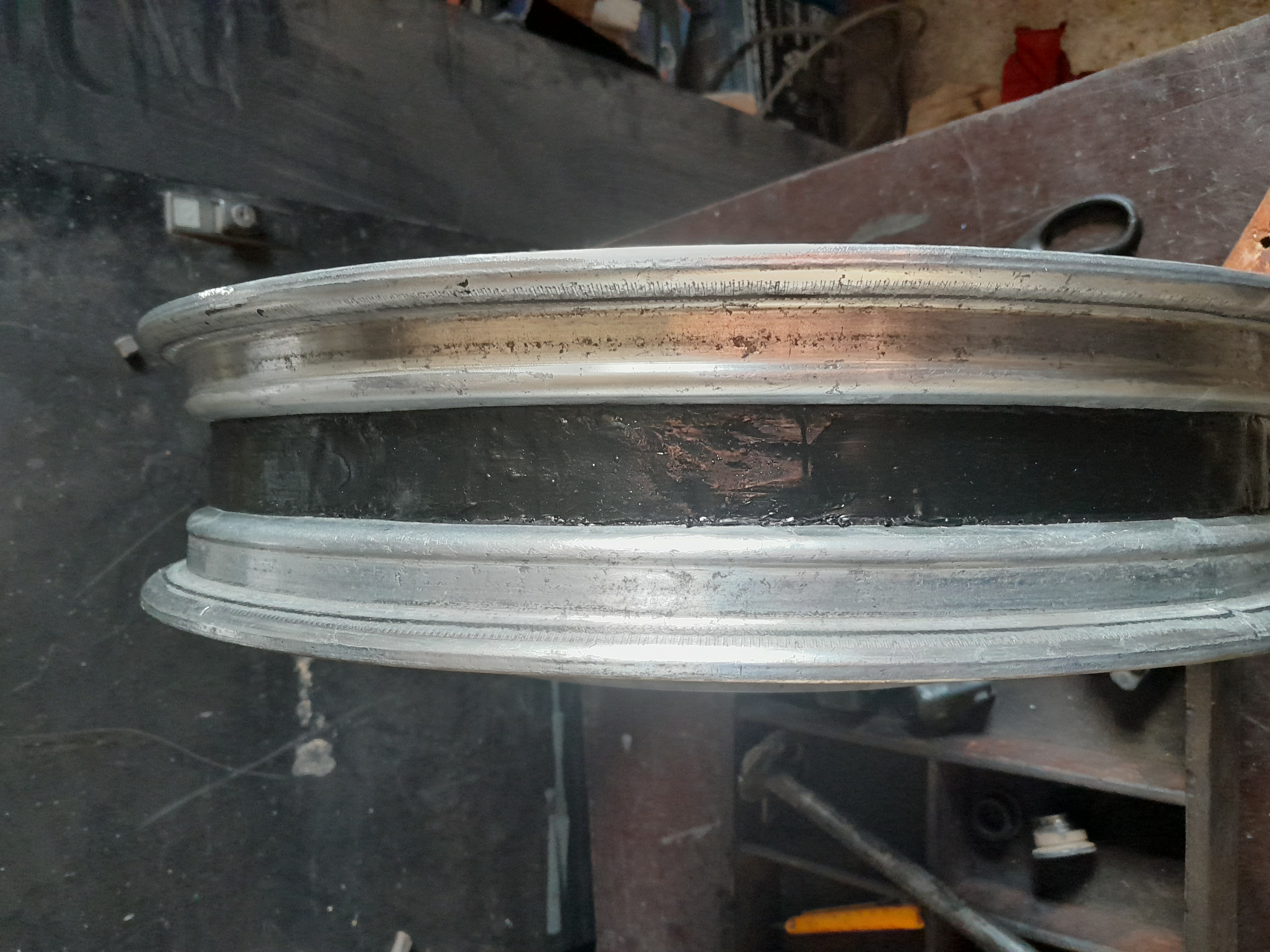

#267 Message par Dudu.13 » 10 sept. 2023, 09:09
§coucou
comme dit haut mon Sica etait devenu un peu mou , commençait à pèguer ,
j'avais peur de le déchirer avec un demonte pneu ,
et ses bossages ( genre bulles emprisonnées ) m'inquietaient ,
je l'ai donc viré avec une petite spatule + brosse rotative nylon §chaud
pour ceux qui étaient inquiets pour le risque de condensation et de corrosion sous le Sica , §hein
tout était bien sec !
et les têtes de rayon qui étaient rouillées et que j'avais brossé avant son application étaient encore brillantes
aucune évolution de la dégradation de ma jante qui n'était pas tres jolie ,
surtout à la valve
( classique )
j'ai donc recommencé l'operation avec de la colle à pare brise !
c'est plus epais que le Sica ,
ça se travaille et se lisse plus difficilement ,
mais ça seche et durci plus rapidement §super
je l'ai fait hier soir et ce matin c'est bien sec et très ferme ,
alors qu'avec le Sica j'avais été obligé d'attendre plusieurs jours
bon vais remonter mon K60 et vérifier l'étanchéité , en esperant que 🤞

#273 Message par Dudu.13 » 10 sept. 2023, 14:13
bon sinon moi j'ai fait ma connerie :oops:
j'ai laissé ma jante au soleil histoire de parfaire le séchage ,
le mastic à gonflé avec la chaleur vu qu'il n'y avait pas la contre pression de l'air
ça fuit d'un rayon :@
suis bon pour recommencer :@

#274 Message par Dudu.13 » 10 sept. 2023, 19:28
Quasimoto a écrit : 07 nov. 2019, 22:21 J'ai fait un gros cordon que j'ai vaguement écrasé de mes jolis doigts. C'est incontestablement moins régulier/élégant mais farpaitement opérationnel.
tu as donc les bosses des têtes de rayons recouvertes mais apparentes ?
c'est mieux pour le montage des pneus !
car les couvrir complètement avec une cale ne serait ce que d'un millimètre ,
ça fait un fond de jante d'environ 5 mm

#275 Message par Quasimoto » 10 sept. 2023, 19:40
Pas de rayon apparent. Mais pas de soucis lors du montage du pneu .
