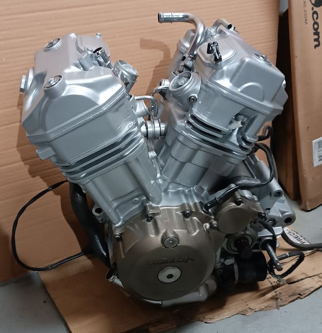

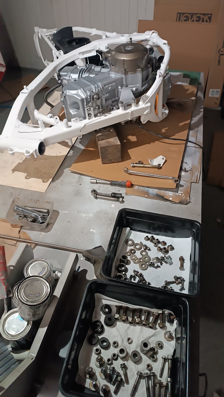

Le moteur attend de retourner dans le cadre

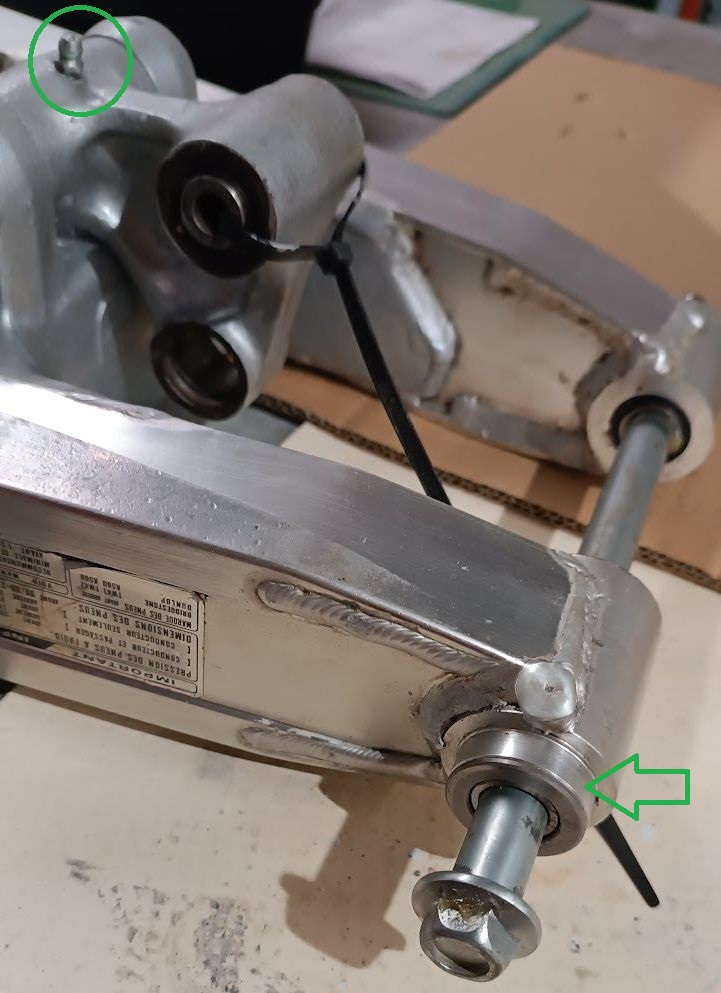

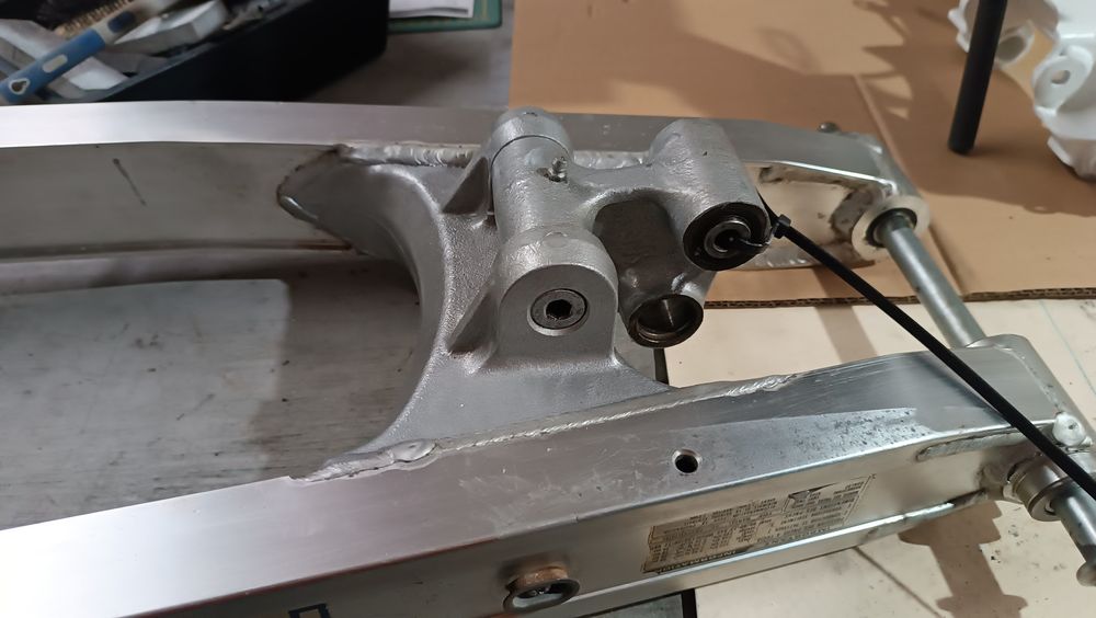

J'ai révisé le basculeur, mais impossible de le séparer du bras oscillant (au marteau, en chauffant, avec le visseuse choc, au dégrippant etc...)
Comme les roulements de cet axe semblent ok, j'ai percé et j'ai monté un graisseur, puis j'ai injecté de la graisse)
Par contre, Il y a un roulement hs celui relié à l'amortisseur donc en commande.
Et il manque les caches poussière du bras oscillant.

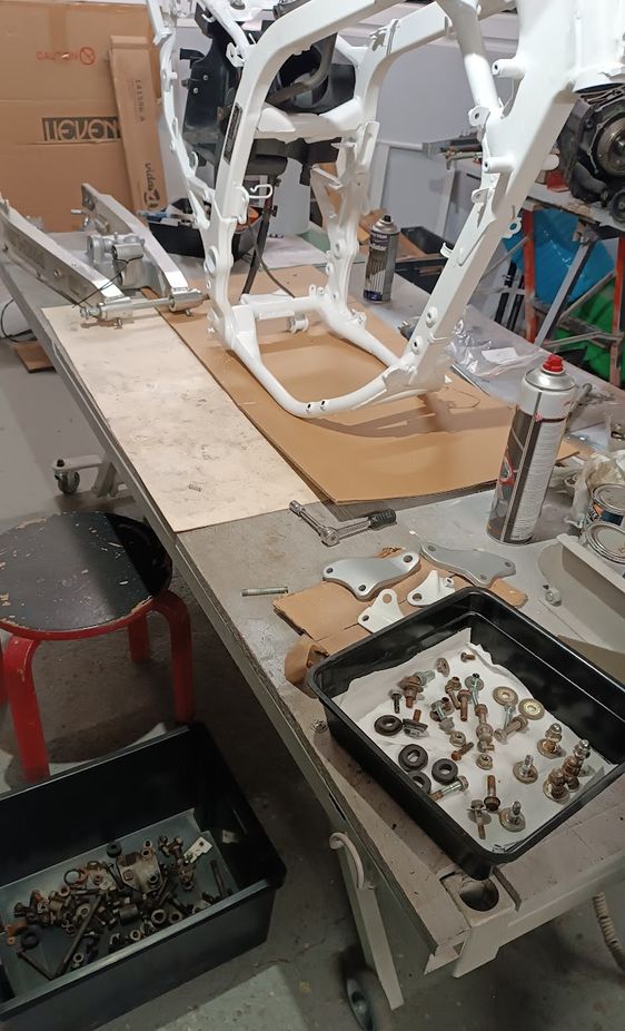

La visserie est en vrac donc je galère un peu, heureusement j'ai ma Transalp à coté pour vérifier, néanmoins beaucoup de corrosion.

Je ne sais pas si je remets le moteur en place, car il manque les caches poussières sur le bras

Tu peux mettre le moteur sans le bras.
A ta place, j'insisterais pour le démontage du basculeur...Si tu ne le fais pas maintenant, c'est un problème assuré à terme. Ca va un peu à l'encontre de l'esprit de ton projet.

Oui, je remonte le moteur sans le bras, il me reste comme solution pour extraire l'axe, ma petite presse de 7 tonnes, c'est peut être pas assez, A suivre...Jimmy73sa a écrit : 17 nov. 2023, 09:29 Tu peux mettre le moteur sans le bras.

En voyant la visserie, si tu veux leur donner un coup de propre, tu peux utiliser de la peinture alu-zinc (en spray), par contre l’aspect est mat.
Sinon, il me semble que chez Restom il fond de la peinture spéciale visseries.
Si tu fais juste un brossage, la rouille va vite revenir.

Oui j'ai une bombe de peinture Alu Zinc, j'ai fait le brossage aujourd'hui (5h pour l'ensemble de la visserie), il reste à passer un coup de bombeGuiguy56 a écrit : 17 nov. 2023, 21:40![]()

J'ai un doute Olivier, tu parles de quel axe, si c'est la liaison basculeur/BO, c'est une vis pas un axe.Zolive38 a écrit : 17 nov. 2023, 21:00... il me reste comme solution pour extraire l'axe, ma petite presse de 7 tonnes, c'est peut être pas assez, A suivre...Jimmy73sa a écrit : 17 nov. 2023, 09:29 Tu peux mettre le moteur sans le bras.

c'est la pièce 23, j'ai ôté l'écrou mais je pensais quelle n'était pas vissé dans le bras.Marcopolo a écrit : 17 nov. 2023, 22:00

Oups, oui c'est bien la n°23 à laquelle je pensais aussi, mais j'avais oublié qu'il y avait un écrou, je pensais que c'est taraudé dans le BO.
Oublie ma précédente question.
Du coup la vis tourne sur elle-même une fois l'écrou enlevé, ou elle est bloquée en rotation aussi ?

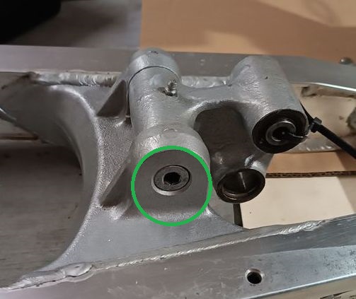

Oui, l'écrou n'est pas bloqué, c'est l'axe.
Je viens de refaire un essai de déblocage, avec une douille Allen et un rallonge de 1m, j'ai cassé la clé Allen. Donc j'abandonne, les roulements à rouleaux semblent en bon état, et avec le graisseur j'ai chassé la vieille graisse pour de la neuve.

Ah ben mince, ouais à part la presse, il n'y a pas d'autre solution.

Si le basculeur tourne librement, qui plus est sans jeu, avec le graisseur que tu as installé c'est parfait.

J'ai chauffé au décapeur thermique (c'est peut être insuffisant) sans résultat, j'ai peur de chauffer au chalumeau .

Un petit coup de chalumeau et bon coup de choc thermique avec une bombe de froid aux 2 extrémités de la vis.

C'est fait d’aluminium ou d'acier ?
Si chalumeau , il vaudrait mieux de l'acier.

Oui BO alu, chauffer avec un chalumeau gaz, pas acétylene
Mais, bon vu que c'est tout propre, tout peint, laisse comme ça.
