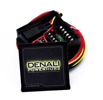

ce genre de chose que tu cherches?
https://www.aliexpress.us/item/32568047 ... pt=glo2usa
https://www.amazon.fr/Kriogor-Fusibles- ... =8-37&th=1
sinon plus cher chez Denali

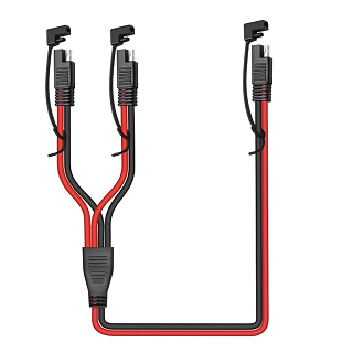

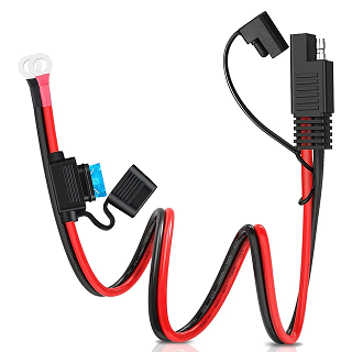

Salut Jeff,
Je pense comprendre ce que tu souhaites faire , mais attention !
Il faut obligatoirement installer une (ou plusieurs) protection par fusible juste après la batterie, au risque d'un beau court circuit ou incendie sur la moto ...
Pour déterminer le calibre du fusible et la section des fils , cela se calcule facilement ...
Voila un exemple ce que j'ai sur ma moto :
- un connecteur batterie / porte fusible / connecteur SAE
- un Y diviseur pour les besoins de mes accessoires ....
Montage [50%].jpg (18.17 Kio) Vu 1744 fois
Fusible - SAE.png (69.67 Kio) Vu 1744 fois
https://fr.aliexpress.com/item/10050049 ... pt=glo2fra

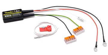

J'ai installé ça il y a qlq mois et tu n'es même pas obligé de tirer un + après contact ça le fait tout seul...
C'est pas donné mais super simple ;)
https://ixtem-moto.com/Module-d-aliment ... 68595.html

Je ne connaissais pas , oui effectivement l'idée des modes de fonctionnements est bonne , avec 16A dispo , mais le prix fait mal 69€ ! :(
168595-1-large_default-Module-d-alimentation-Healtech-ThunderBox-TB-U01-16A_p168595.jpg
168595-1-large_default-Module-d-alimentation-Healtech-ThunderBox-TB-U01-16A_p168595.jpg (16.64 Kio) Vu 1732 fois
Messages : 4230
Re: boite de connection des +
#10 Message par Quasimoto » 02 déc. 2023, 19:45
4,3€ par ampère !

Salut Jeff,
Merci Duduche,
je ne savais pas que cela existait.
En ce qui me concerne,c'est un branchement permanent avec chaque ligne protégée par un fusible, je cherche juste à éviter les accumulations de cosses sur la batterie.
Encore merci pour ta réponse.

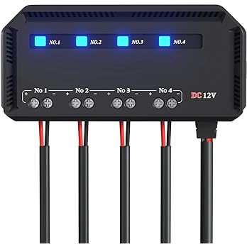

salut, j'ai monté ce genre de boitier, ça fonctionne bien.
https://www.amazon.fr/Fusible-ENDARK-Fu ... r_hp_atf_m
