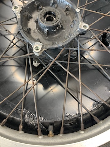

Je vous mets une photo de la roue avant démontage, à priori le rayon en forte tension doit bien aller là...
Vos conseils et remarques sont evidemment les bienvenus

Re: Remplacement jante avant pd10
Pour que je comprenne, sur la photo, une fois le moyeu posé sur table, les trous du haut sur le moyeu doivent accueillir les rayons les plus courts ou les plus longs ?
- Messages : 7568
- A remercié : 56 fois
- A été remercié : 70 fois
- Âge : 67
Je dirais les plus longs puisqu'ils sont plus obliques, mais je n'ai pas de roue de PD10 sous les yeux pour te confirmer.

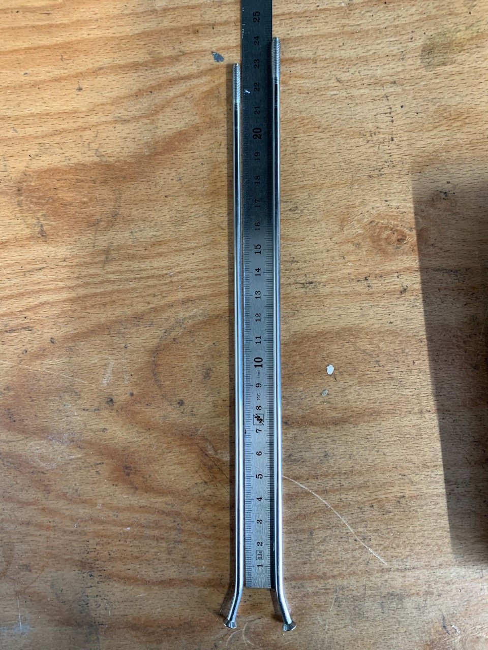

Le mesure telle que préconisée par le vendeur donne des mesures bien différentes que les 242mm et252mm attendus.
Cela confirme le sentiment d avoir reçu des rayons millésimes 1992-1996
En espérant que cela fasse bouger le vendeur.

Demande du vendeur
" faut les mesurer intérieur du coude et la longueur devrais correspondre à l'entreprise BIKE PART
donc pas un problème de longueur ."

petite mise à jour de mon problème de rayonnage de roue avant.
Mon mécano a décidé de commander deux rayons directement chez Honda afin d'avoir les rayons de référence et effectivement ceux-ci sont bien différents de ceux reçus dans ma commande macadam2roues !!
Mon mécano s'était entendu au téléphone avec le vendeur qu'une fois les rayons Honda récupérés il me referait des rayons basés sur ceux de Honda. Quelle ne fut pas sa surprise au téléphone quand le vendeur lui a le plus normalement du monde suggéré de passer les mauvais rayons dans l'étau pour récupérer l'angle des rayons Honda car les longueurs étaient plutôt identiques ! Ok ben on peut dire que 30 ans de métier dans le rayon et rien à battre des clients ! Bref fuyez macadam2 roues et surtout si vous voulez des rayons post 1996 !
J'ai donc contacté Seurat qui au final était au même tarif environ 100 euros livrés. Bien qu'ayant mentionné les caractéristiques de ma moto, je reçois des rayons pour transalp mono disque .... En échangeant au téléphone avec le commercial de chez Seurat, je comprends qu'ils n'ont pas les mesures pour les rayons post 1996 donc double disque. La différence avec l'autre abruti et qu'il ne me prend pas de haut et semble vraiment volontaire pour régler le problème en me proposant de refaire mes rayons à partir des Honda en ma possession ou alors en lui envoyant jante et moyeu. J'ai privilégié la solution d'envoi de rayons Honda. Une semaine a passé et les nouveaux rayons se montent sur la jante que je devrai récupérer d'ici peu.
A cause d'un abruti campant sur son expérience, j'ai perdu presque 5 mois de roulage,la bonne nouvelle est que Seurat dispose désormais des mesures pour rayons honda transalp roue avant double disque en espérant que leur tarif reste identique soit presque deux fois moins cher que les origines Honda.
