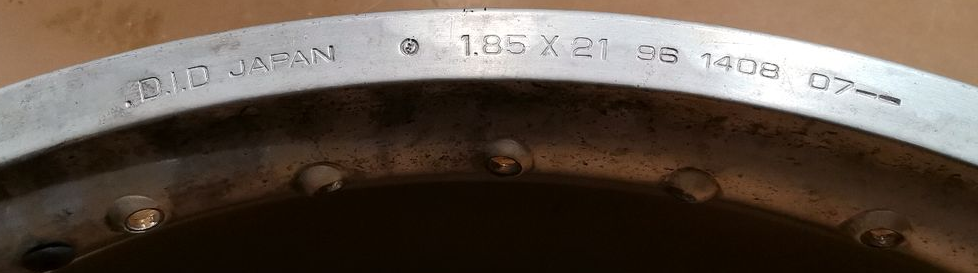

#9 Message par Sc29 » 01 mai 2023, 17:28
Ma jante origine est elle aussi DID Japan, j'ai donc fait affaire.
Me reste donc à acheter un jeu de rayon que j'ai vu sur Macadam2roues et faire rayonner par un professionnel.
L'état de la jante mérite un petit coup d'entretien. J'envisage de mettre un coup d'apprêt antirouille coté fond de jante après avoir enlevé les traces d'oxydation.
Par contre la partie visible de la jante quelle peinture faut-il mettre ? Il y a un code couleur spécifique ou est-ce le même code couleur que le cadre ?

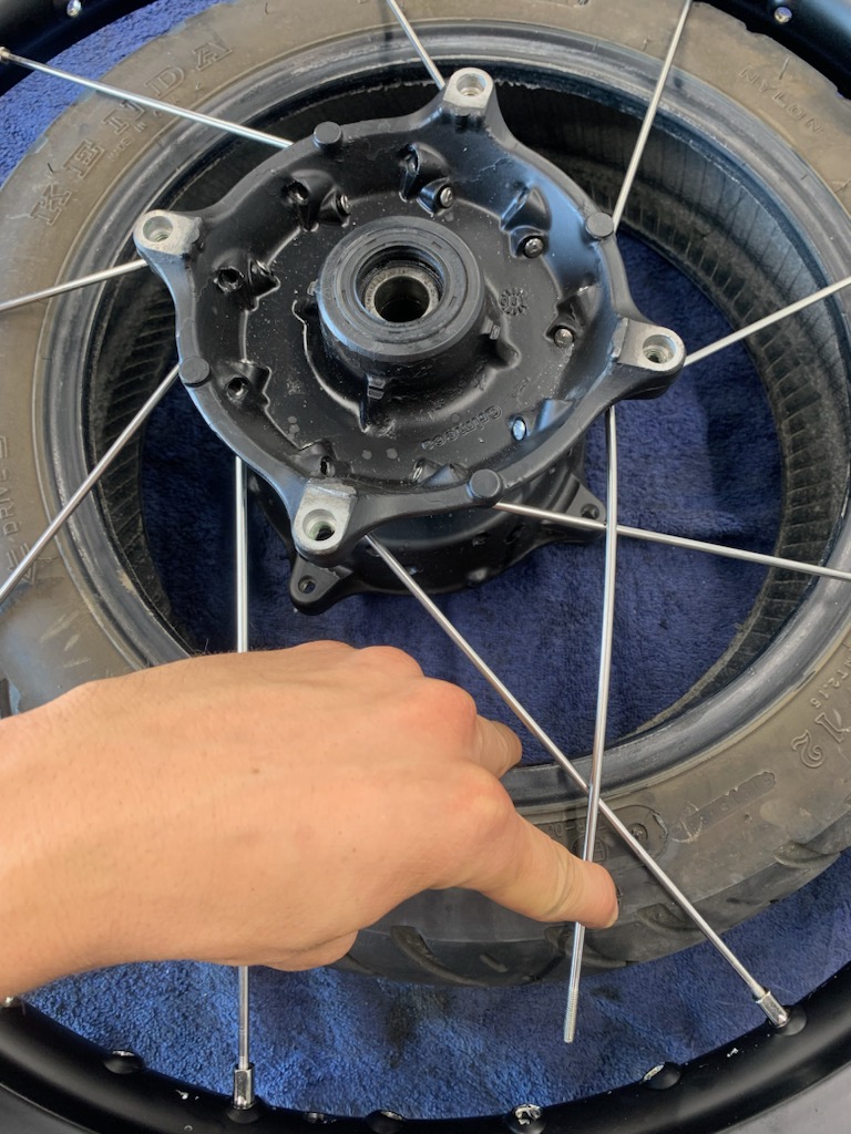

#22 Message par Sc29 » 07 sept. 2023, 15:59
Pour info je pose une photo de la tentative de montage avec le jeu de rayons fourni par macadam2roues et pour lequel selon le vendeur il n'y a aucun problème avec les transalp.
Messages : 7399
Re: Remplacement jante avant pd10
#23 Message par Marcopolo » 07 sept. 2023, 16:07
Tu es sûr de ton croisement ?
Sc29
Messages : 102
Enregistré le : 29 mars 2019, 11:30
Localisation : Rennes
#24 Message par Sc29 » 07 sept. 2023, 16:13
Photo prise par le mécano en charge de mon rayonnage donc je dois me fier à son expertise. Il a pris des photos de la roue avant démontage pour remonter à l'identique.
#25 Message par TiTi » 07 sept. 2023, 17:07
Je pense aussi qu'il y a une erreur de position là !
