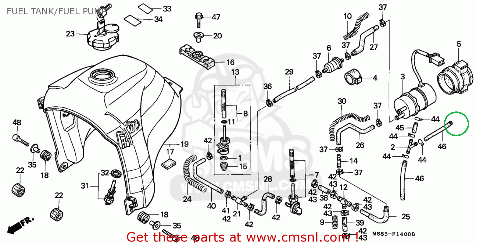

#214 Message par Zolive38 » 21 déc. 2023, 22:02
J'ai refait le circuit d'essence avec de nouvelles durites achetées au mètre, en suivant ce plan
J'ai une question concernant la durite 46 fixé sur le raccord "Y", où est elle raccordée? avec les évents du carburateur ? bizarre §heu

#215 Message par Marcopolo » 21 déc. 2023, 23:51
La mise à l'air libre des carbus, c'est horizontal en haut, le long du cadre.
Messages : 23739
Re: Reconstruction RD03 Phénix
#216 Message par Dode38 » 22 déc. 2023, 09:02
Le bout entouré de vers sur la 46 n'est pas raccordé ;)
C'est une prise d'air pour faciliter l'évacuation des condensats

#217 Message par Zolive38 » 22 déc. 2023, 13:50
Dode38 a écrit : 22 déc. 2023, 09:02 Le bout entouré de vers sur la 46 n'est pas raccordé ;)
Et le 17 pareil, mise à l'air?
Effectivement, je trouvais bizarre de relier la mise à l'air du carbu avec l'évent de la pompe a essence, cela le semblait dangereux, d'envoyer éventuellement des vapeurs d'essence à cet endroit.

#218 Message par Dode38 » 22 déc. 2023, 13:55
Oui, pareil pour le 17.
