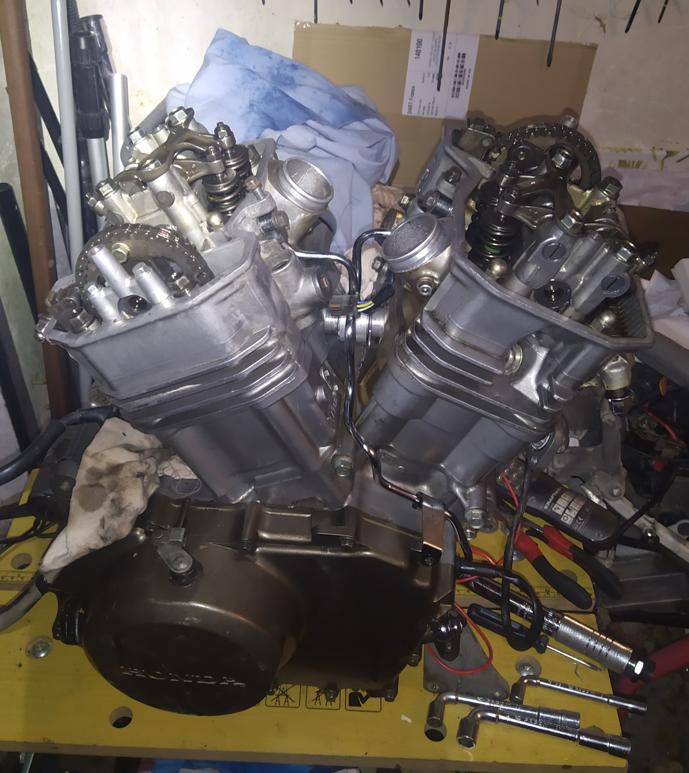

Re: RD03 : segmentation, joints de soupapes...

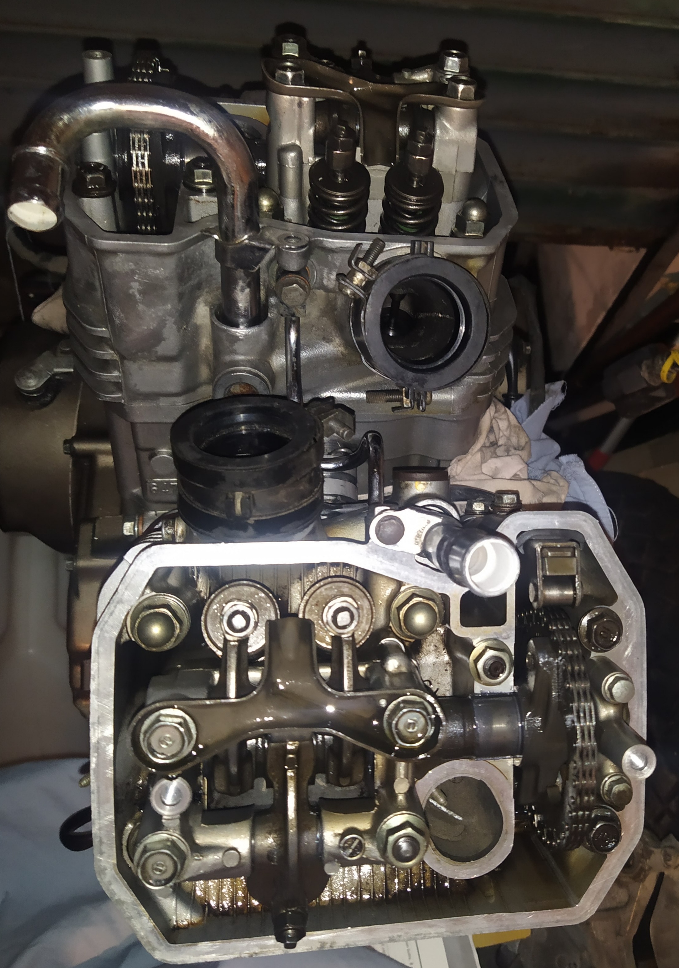

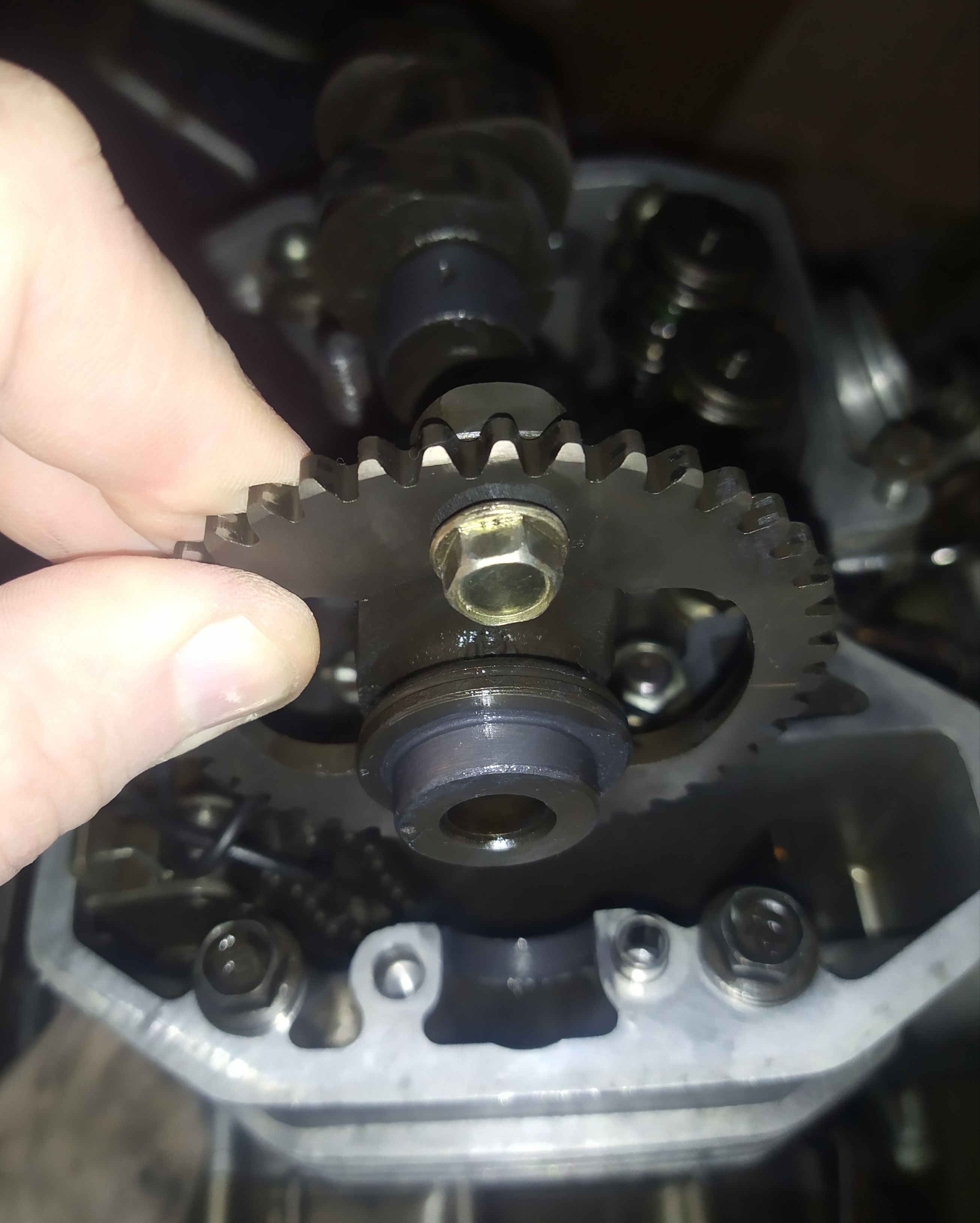

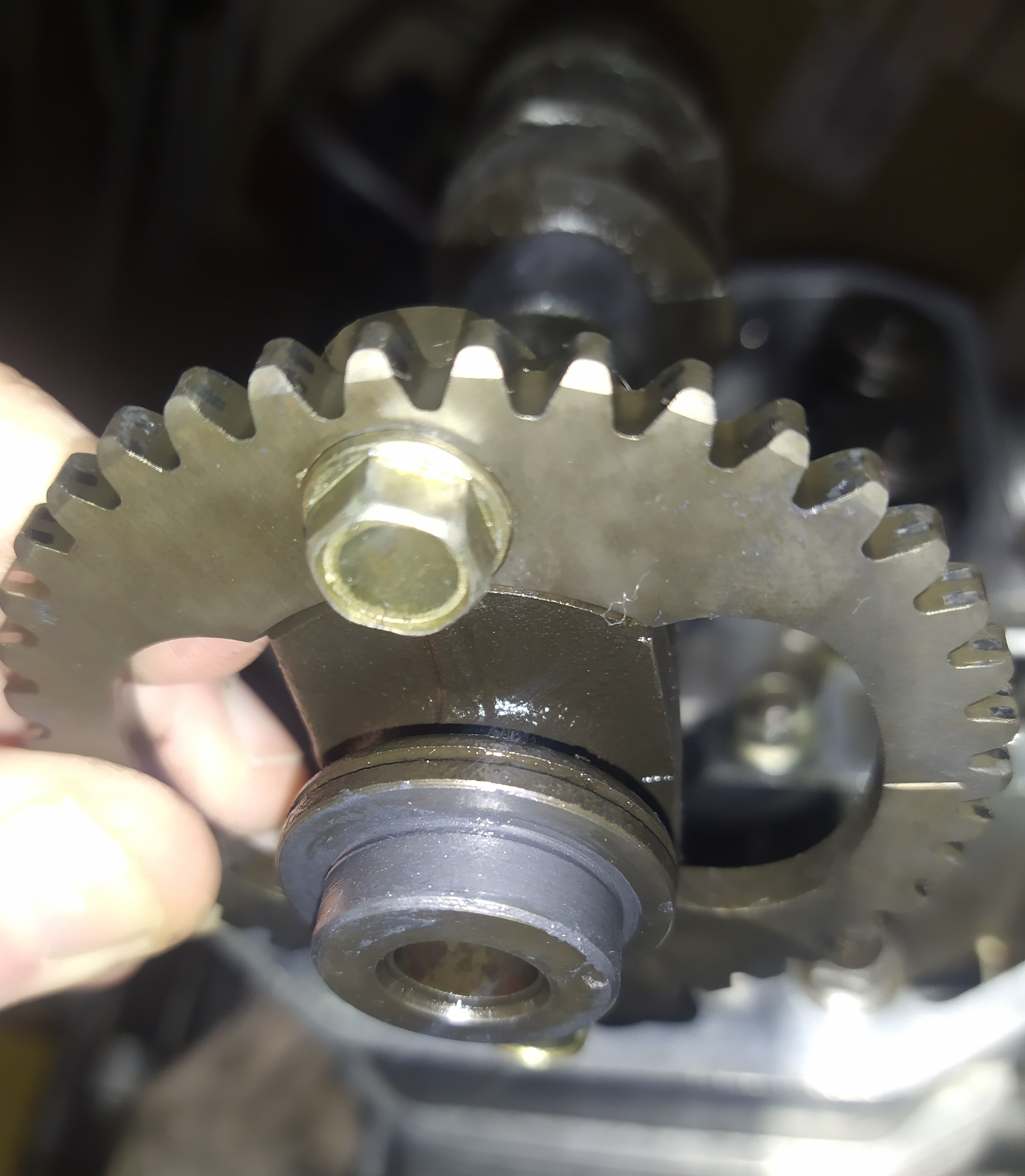

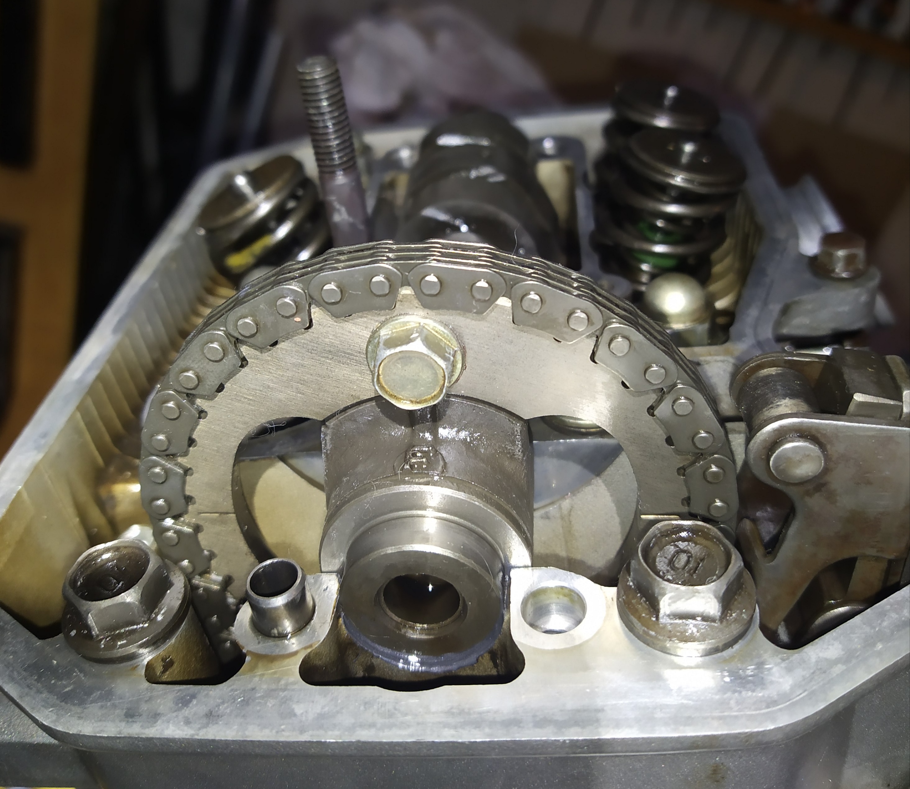

Donc j'ai arreté de me prendre la tête
J'ai positionné l'AAC sur la culasse arrière.
Avec une rotation de 232°, sens trigo, après le repère FT précédent.
Ce qui m'a étonné c'est - qu'à la différence de l'AAC pour l'Avant - ici la lettre R est à 180° du marquage vertical... Je pensais retrouver la même orientation pour le trait et pour la lettre que j'ai eu pour la culasse Avant. ... : J'ai respecté l'orientation des cames vers le bas après cette interrogation...
Ma crainte c'est d'avoir un calage à la mono
Ça fait drôle.... J'ai presque fini...
Quelques petits détails pour fermer...
J'ai fais tourner "à vide" 1/2 tours pour voir, ça semble fonctionner..
(Il me reste 9 tiges de plastigage, faudrait que je trouve 9 moteurs à refaire maintenant...

C'est bien, le plus dur est fait. Oui vérifier plusieurs le calage et aussi le jeu des culbus. C'est tellement plus facile à faire quand les couvercles sont démontés.
P.S. sur ta dernière photo, le témoin du tendeur arrière m'a l'air bizarre, comme-ci il n'était pas du tout ressorti. C'est peut-être la photo ...

après calage de la distri faut faire tourner à la main minimum 2 tours !
afin de faire un cycle complet , histoire de s'assurer qu'en cas de mauvais calage que les soupapes
ne viennent pas toucher le piston

- Pour le plastigage, c'est vrai que la trace laissée sur l'AAC lui même était moins "hors limite" il me semble. Rassurant? bon, en tout cas, j'ai remonté comme ça....
j'ai pris le rouge étant donné les tolérances demandées dans la doc d'atelier.
Stop "les noeuds au cerveau"
- j'ai pas encore fait le jeu aux culbus en effet, et clairement plus simple "ouvert" c'est clair !
- le tendeur..
j'ai mesuré en effet c'est qu'à 3/4mm...j'étais à même pas 5mm avant d'ouvrir. Je vais regarder ça de plus près, réappuyer dessus aussi pour voir si ça bouge...
- Et je vais surtout revérifier le calage ! Avec qqs tours de vilo !!
- Et en effet, j'espère que le plus dur est fait !!!
- Faudra remonter le bloc dans le cadre !!
. Je verrai aux vacances de Février ça !
MERCI à TOUS les gars !!
- le tendeur..

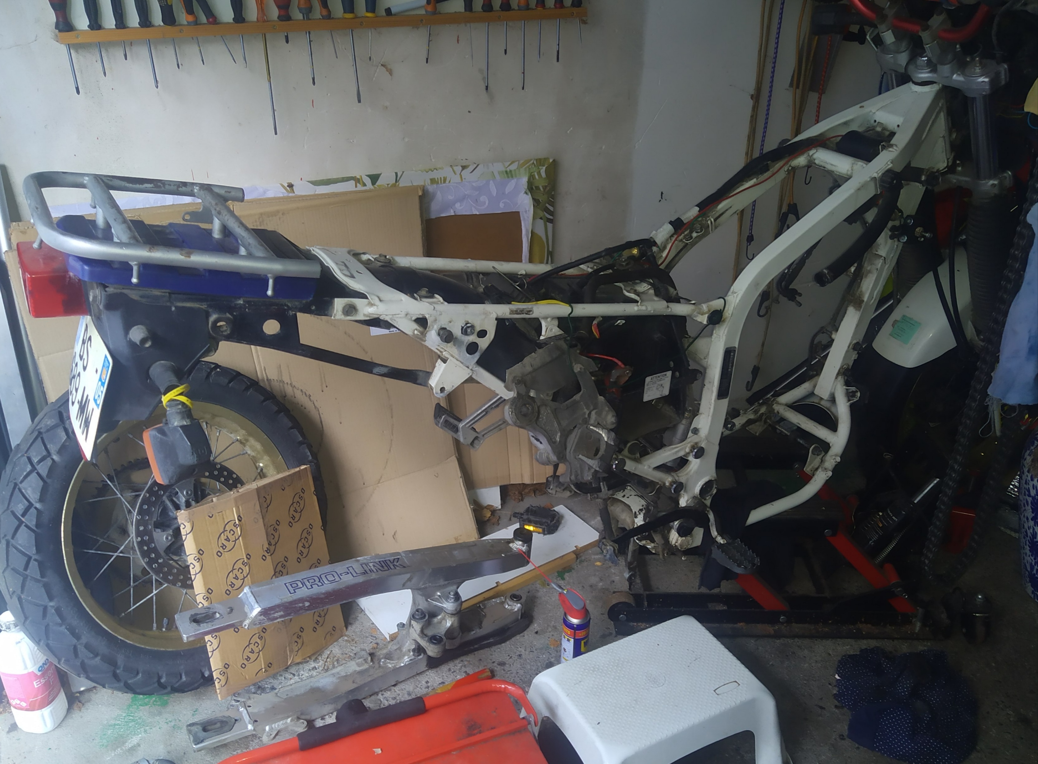

pour le remontage, j'ai vu faire "à l'envers" : mettre le moteur "par terre", sur des cales quoi, couché à l'horizontale et glisser le cadre dessus ; peut-être moins galère que de porter le moteur pour le glisser dans le cadre ... tu verras
si je retrouve la vidéo, évidemment

sinon se bricoler un plateau sur un cric rouleur et
ça va très bien
ça va très bien

Oui, j'ai remonté mon moteur couché sur le flanc droit et passé le cadre protégé par des mousses de tuyau de chauffage dessus. après avoir mis en place l'axe de bras oscillant et quelques supports devant, j'ai relevé l'ensemble et fini le montage.
J'ai pu le faire seul et sans forcer.

de retour....

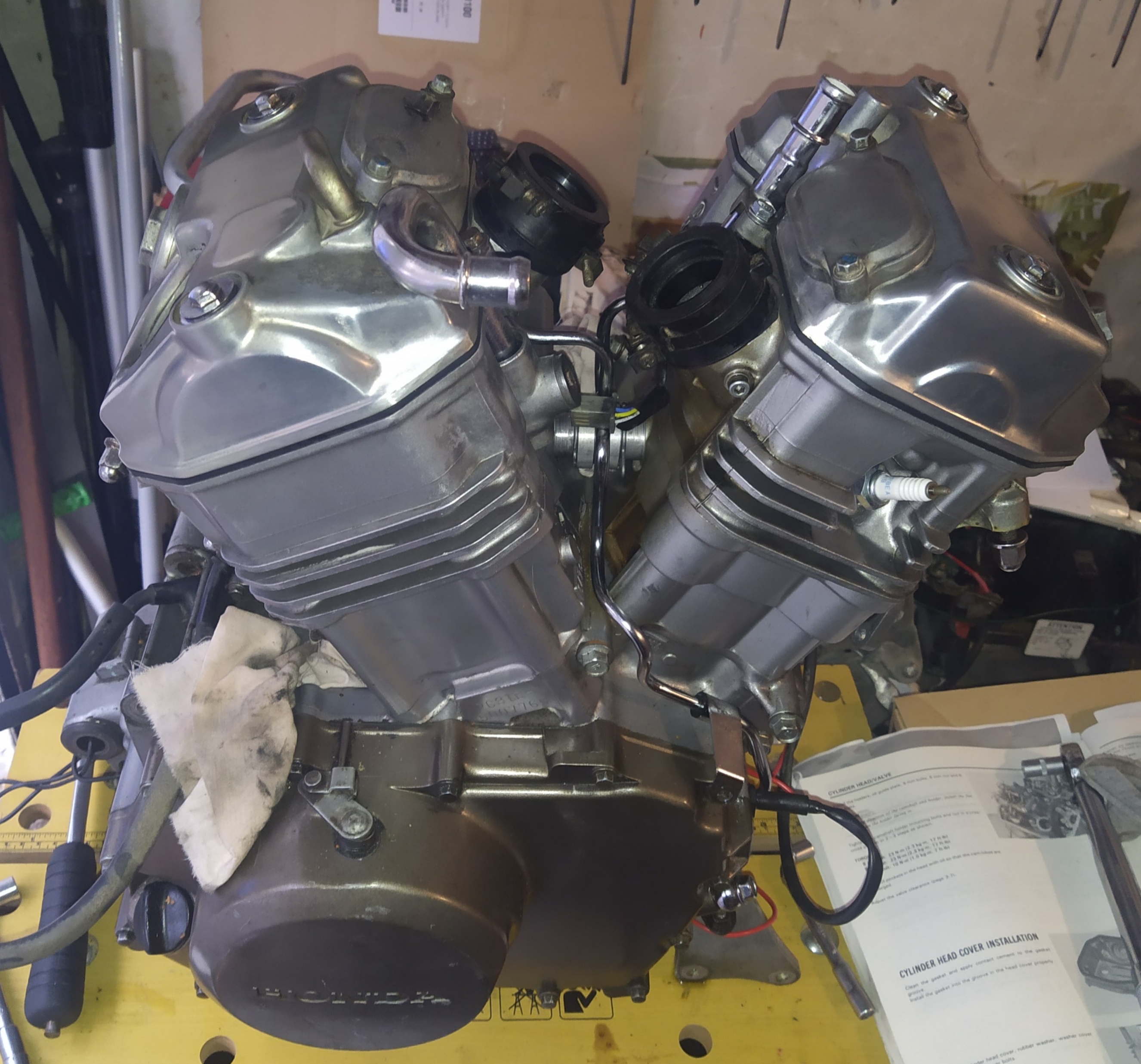

avec la semaine dernière :
remontage des joints/tuyaux rigides d'eau, pipes d'admission, et les réglages de jeu de soupapes : et là... ,
cette aprèm....
la dernière ligne droite, l'aboutissement.. que dis-je ! le Graal !!! :
y'a plus qu'à remonter..
. Pacotille !!
je crois que j'ai déjà remercié mais encore Merci les gars pour vos infos et commentaires !
cette aprèm....

Y'a pas , c'est tout simplement magnifique ! Bravo ...

Ah oui ça sent bon là
Vivement la suite

Tant qu'à y être...
Autant vérifier la chaîne. Je la pensais cuite mais après le nettoyage, dégraissage de l'APM ça semble bien.
Il me faut aussi faire gonfler à l'azote l'amortisseur que j'avais déjà refait. .
C'est pas demain que je roule...
Je changerai le pneu arrière aussi, et faut que je monte devant la roue que m'avait trouvé Marcopolo.plus saine que la mienne.
Je garderai la mienne pour la route...
Je vais regraisser le Y sous le bras oscillant. C'était difficile à refaire y'a 3-4 ans.... Vu où j'en suis, je vais regarder ça !
