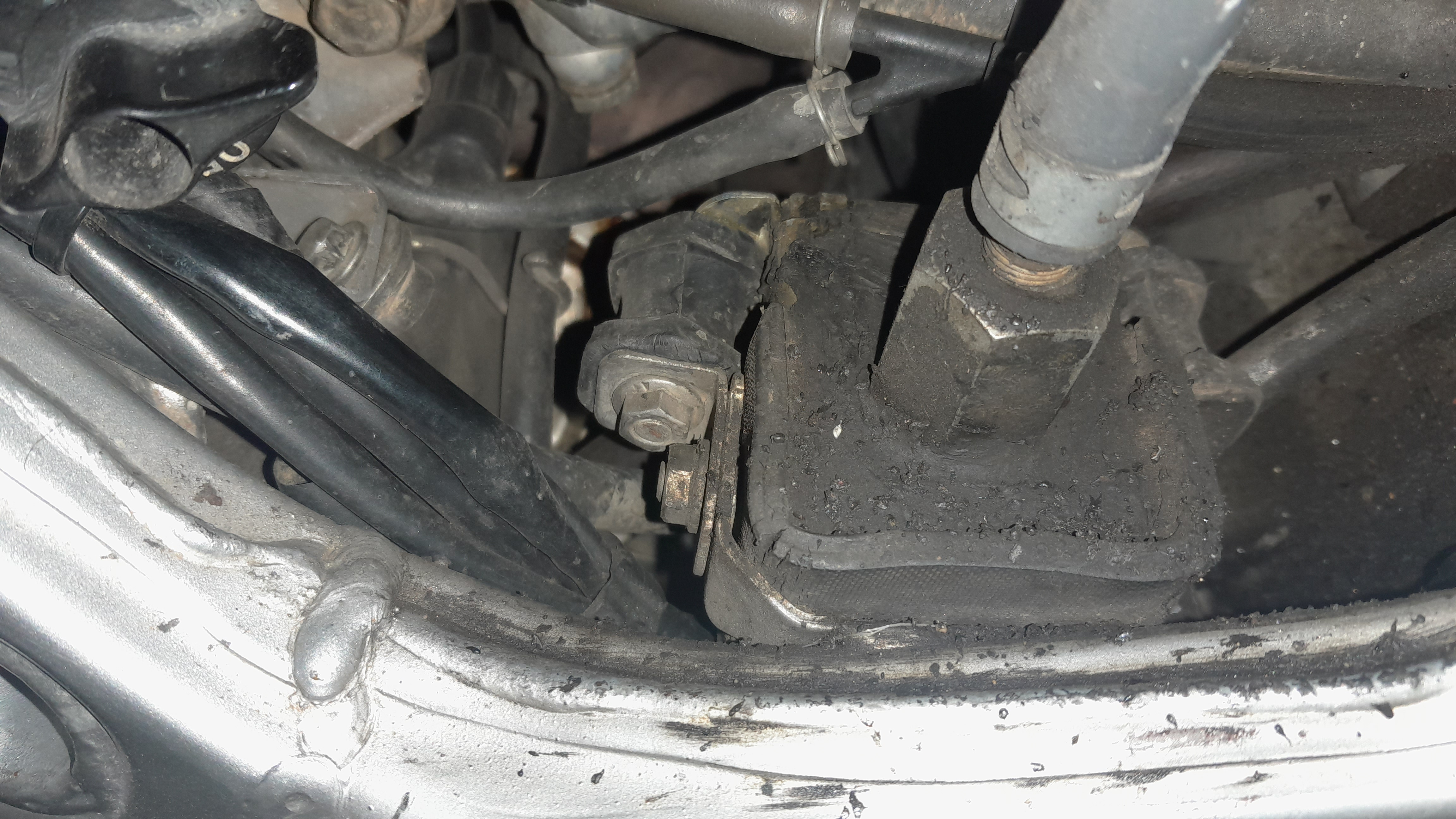

Re: TUTO Installation Pompe FACET
re
voici mon montage
voilà
- trouver 2 vis à TF de 6 x10 qui devraient juste araser les trous des pâtes du cadre , sans y passer à travers ,
le but c'est de les enfiler de l'int et que ça dépasse le moins possible à l'int
- faire 2 petites cornières ( en fer plat plié)
et percer près de l'angle , juste que l'écrou passe + 2 mm,
(une en haut et en bas bien sur )
et les fixer
- trouver 2 diabolos en caoutchouc de 6
( en pièces autos , tres courant , c'était monté sur les pot d'echappement de 4 L ),
mais faudra réduire leur long de filetage d'un côté.
et les fixer sur les cornières,
- récupérer un bout de tapis caoutchouc de 6 d'épaisseur et le plier en U ,
coincer la pompe dans ce U et la fixer avec les silent blocs !
comme ça la pompe sera montée sur silents blocs et toutes les vibrations seront filtrées !
( ça fait tres longtemps que j'ai fait ce montage et RAS )
peut etre il y a des montages plus simples ?
mais ça c'est testé et approuvé !
voici mon montage
voilà
et les fixer
