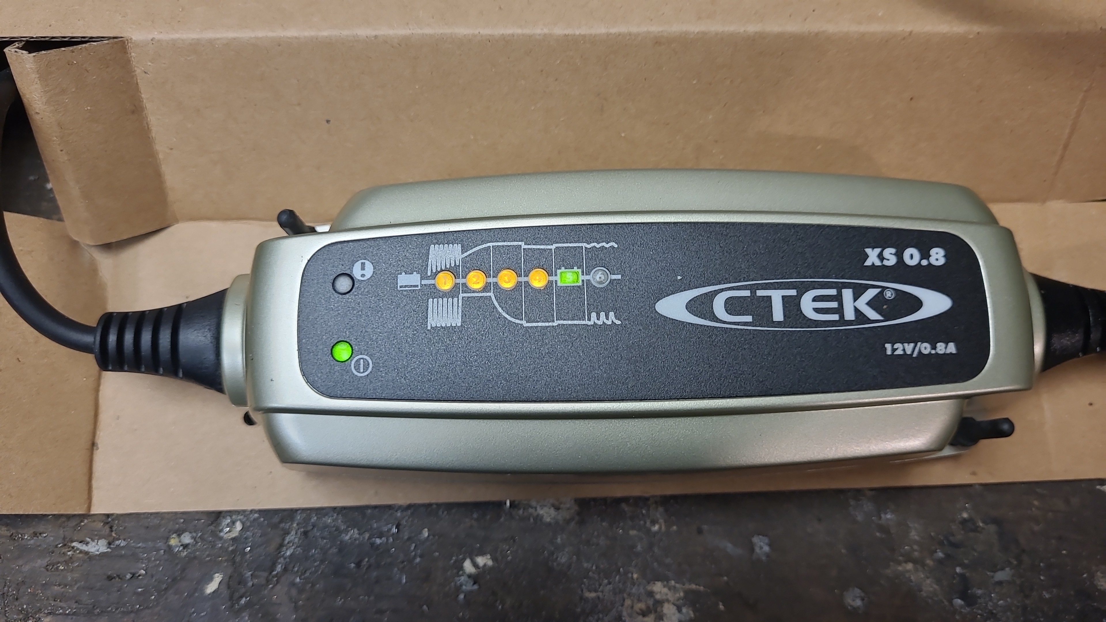

Hello la compagnie,
Hier j'ai reçu mon chargeur ctek 0.8. Je l'ai branché et après une très courte phase de désulfatage il a commencé la charge (à croire qu'il a considéré que la batterie n'était pas sulfatée ?). Cet am la tension est remontée à 14 volts et la cellule qui ne bouillait pas du tout commence doucement à frémir de quelques bulles... j'ai l'impression que le chargeur est en train de me la récupérer ? ... à suivre...
En parallèle j'ai commandé un optimate 4 qui vient d'arriver donc ce soir j'essaye sur l'autre batterie hs de rd03 qui affiche 2 volts... on verra bien...

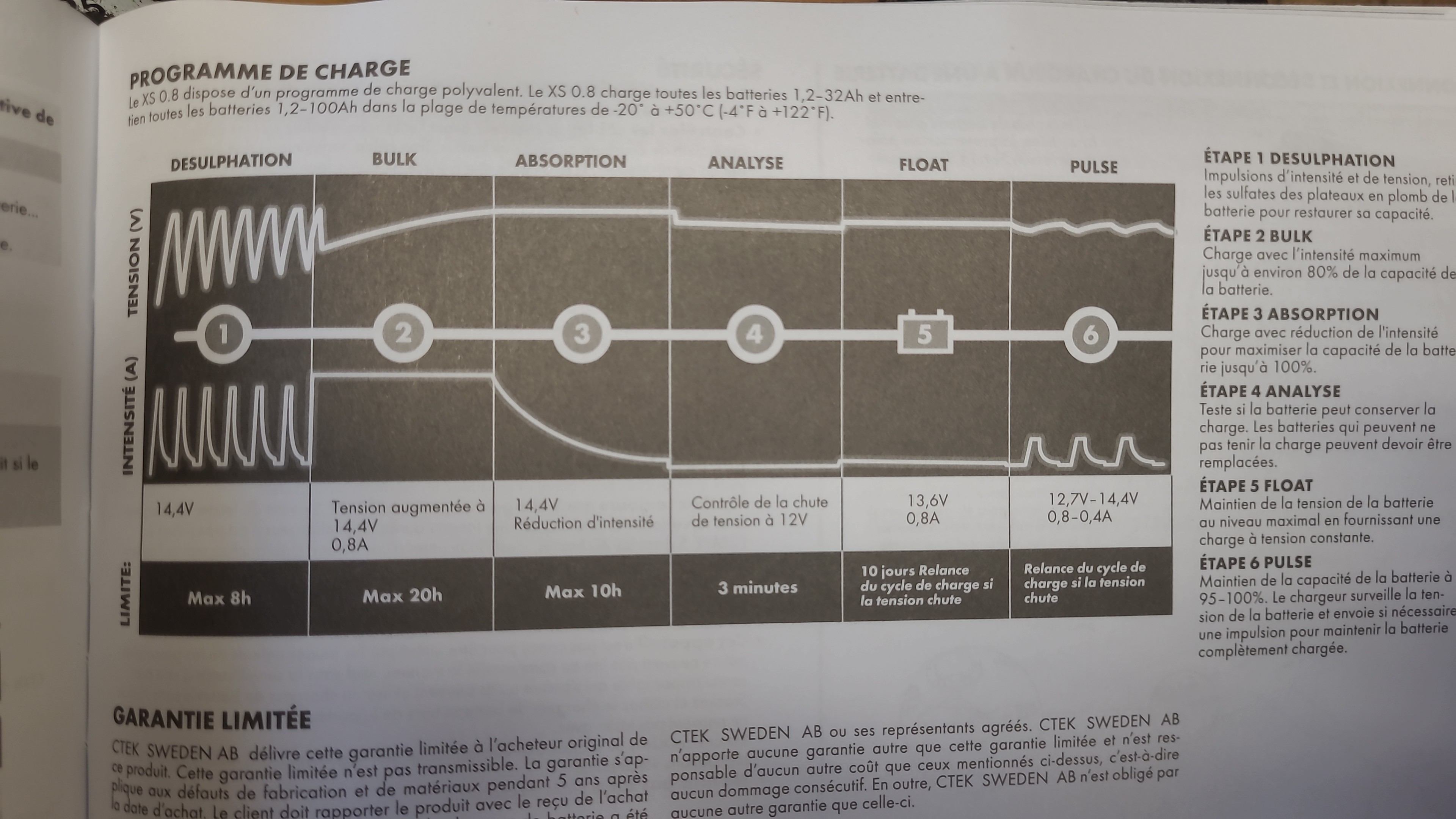

Voici le principe de charge du ctek 0.8

La phase décisive c'est celle après la phase max 10h qui suit celle max 20h qui suit celle max 8h, et là tu seras fixé

Oui c'est ca Marco
Ce soir elle a passé le test 4 et désormais au stade 5 donc chargée...
Demain soir en rentrant du bureau je ferai un essai de démarrage en remettant la batterie en place pour voir si elle a repris du poil de la bête...

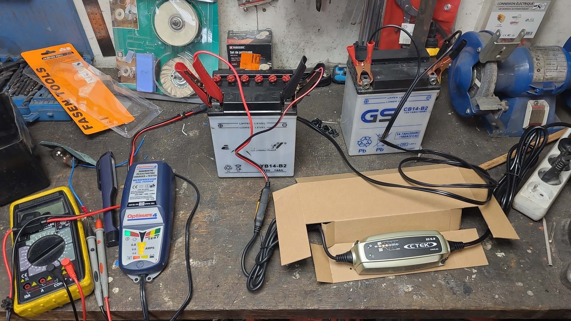

Pendant ce temps là, j'ai mis mon optimate 4 sur la batterie de ma rd03. Elle était restée depuis 1 an sans charge car elle ne tenait plus la charge. Elle indiquait ce soir 2 volts... j'ai branché mon optimate dessus et en ce moment le chargeur lui envoi des impulsions de 0,2a à 0,8a tout en maintenant 13v constant pour la récupérer... elle affiche 14 volts en fin de soirée... a voir demain.

Re: Batterie hs d’un coup ? Bizarre ?
Test ce soir :
Batterie de ma transalp à 13,8v. Je l’ai monté sur la moto pour vérifier l’intensité qu’elle avait récupéré et miracle ! La batterie est revenue à la vie. Plusieurs coups de démarreur et aucun problème.
Pour mémoire elle était descendue à 9v et 2 chargeurs intelligents avaient été utilisés sans aucun résultat. Ensuite 3 jours avec un chargeur ancien non intelligent. Rien à faire… le ctek a quant à lui réussi à récupérer cette batterie. Super chargeur donc…
L’autre batterie qui était à 2v est remontée à 12,7v avec le chargeur optimate 4 mais pas de puissance pour démarrer la moto. J’ai mis le ctek dessus pour voir…
Ce type de chargeur n’a donc absolument rien à voir avec les chargeur lambda que l’on trouve par ailleurs… c’est le jour et la nuit… 45€ Et garantie 5 ans… franchement je n’ai pas d’action chez eux mais si vous voulez un super chargeur pas trop cher allez y sans crainte…
