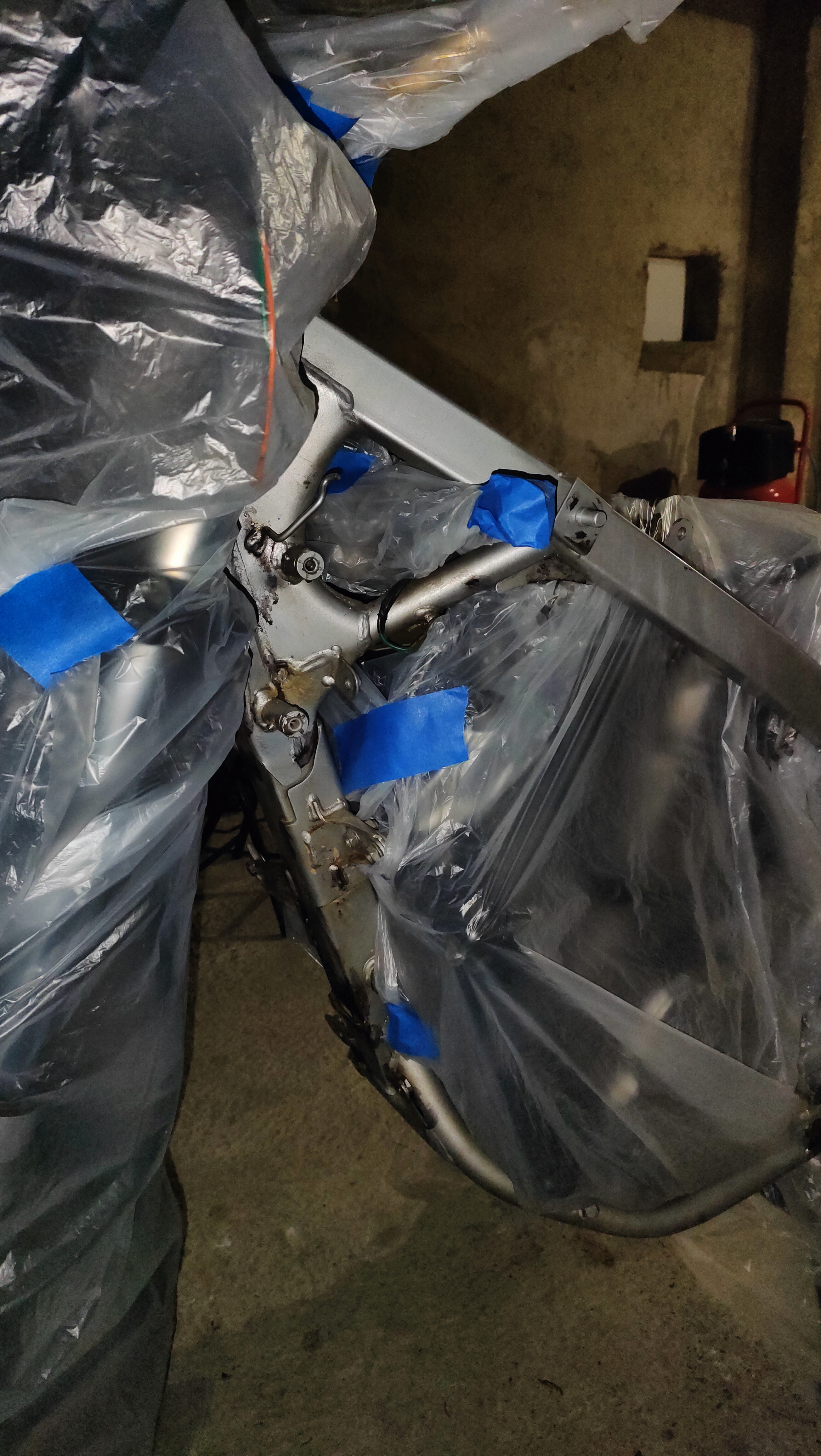

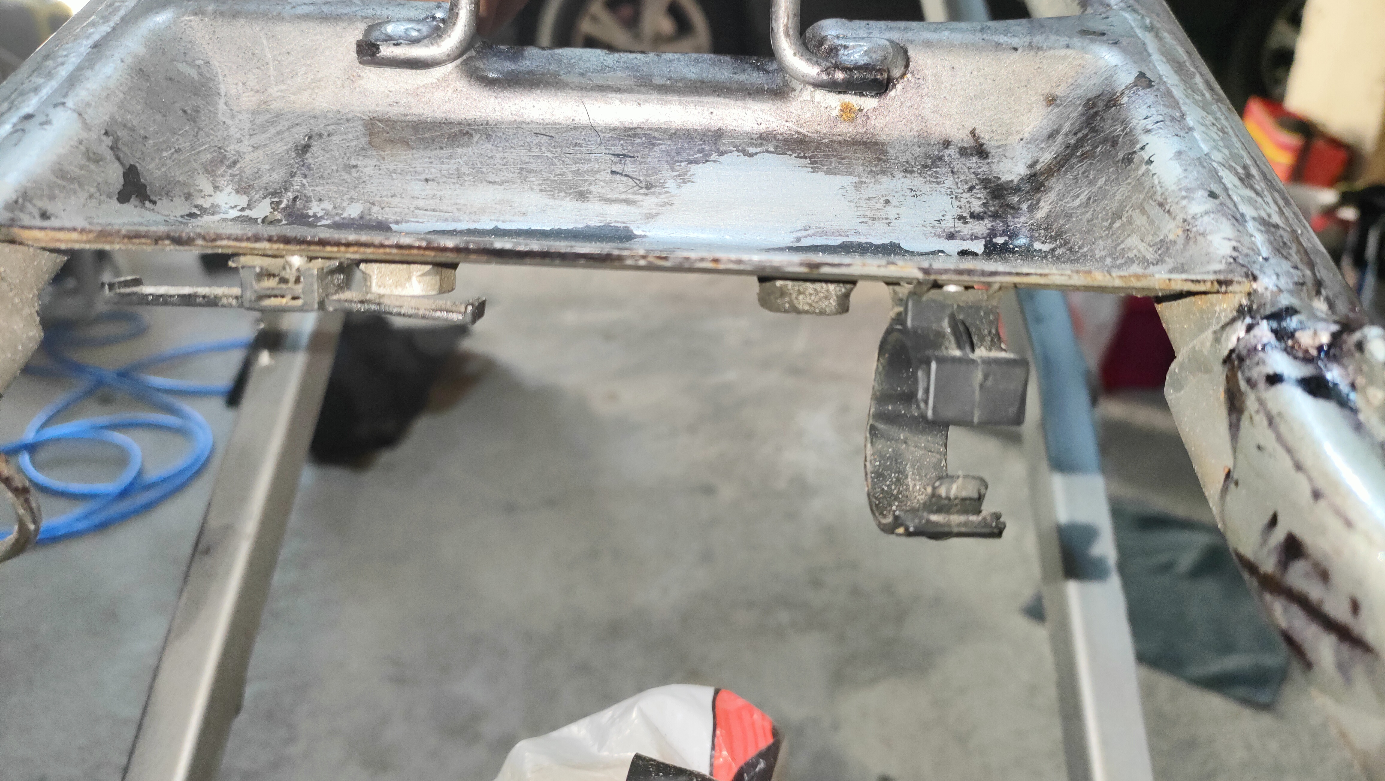

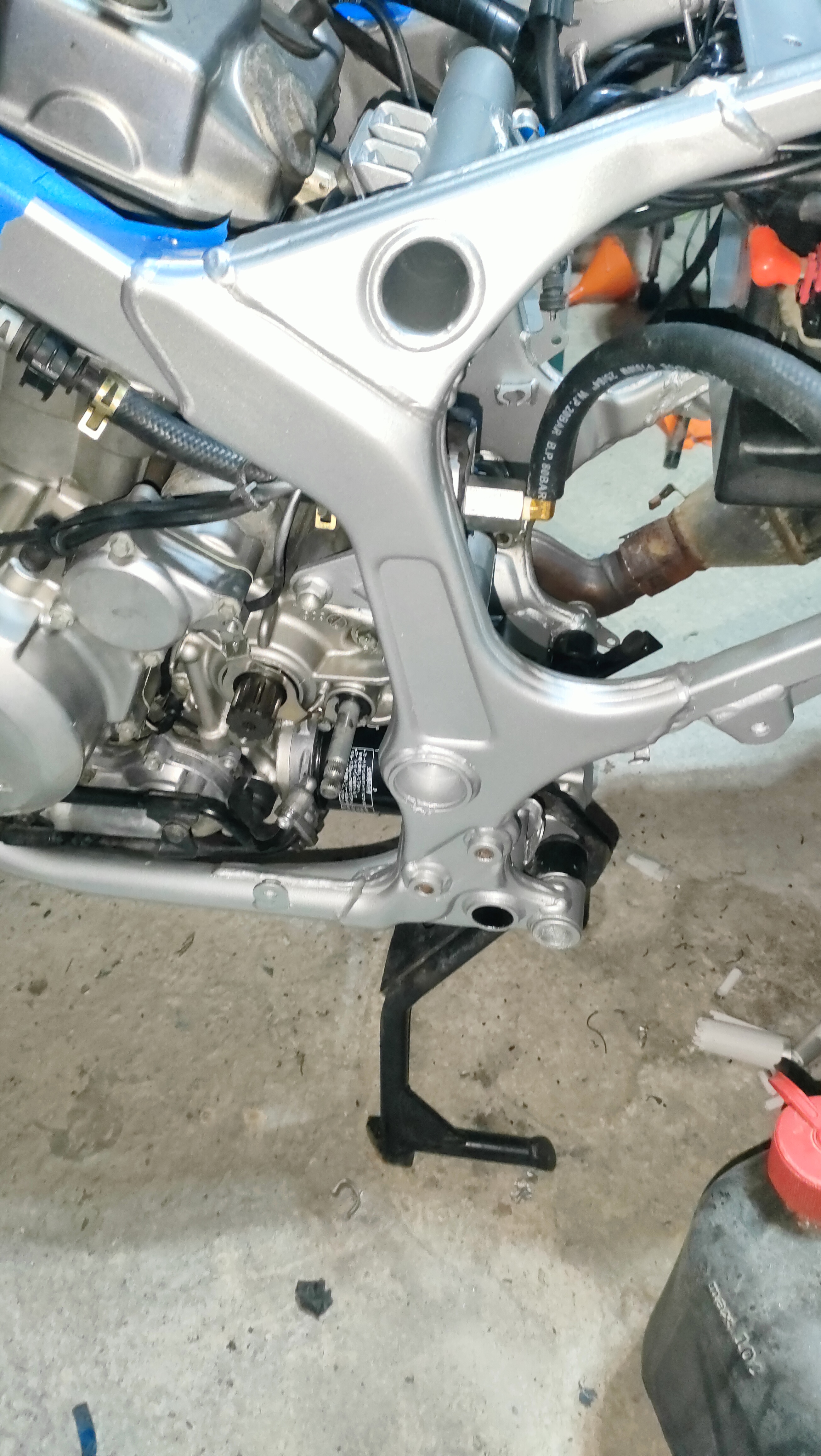

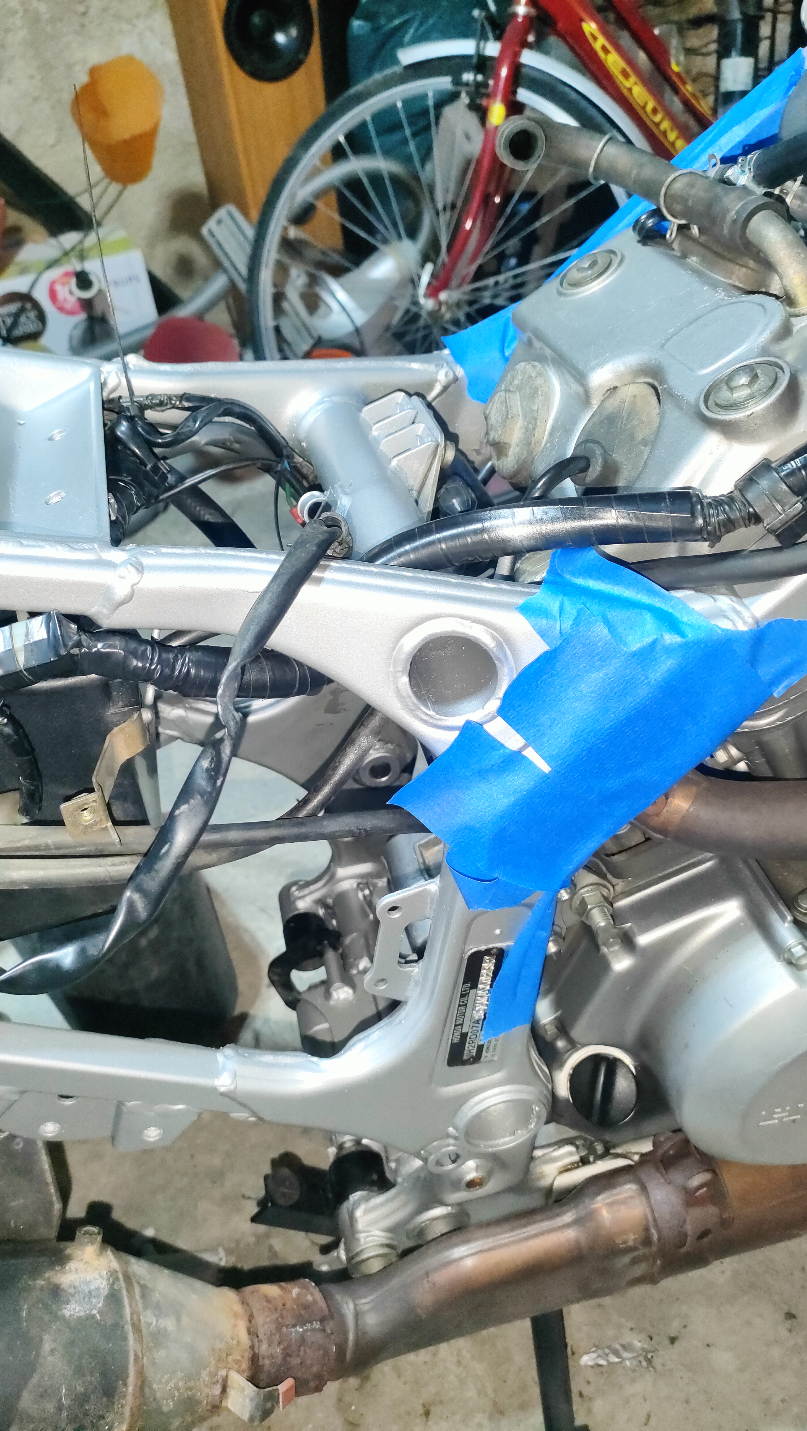

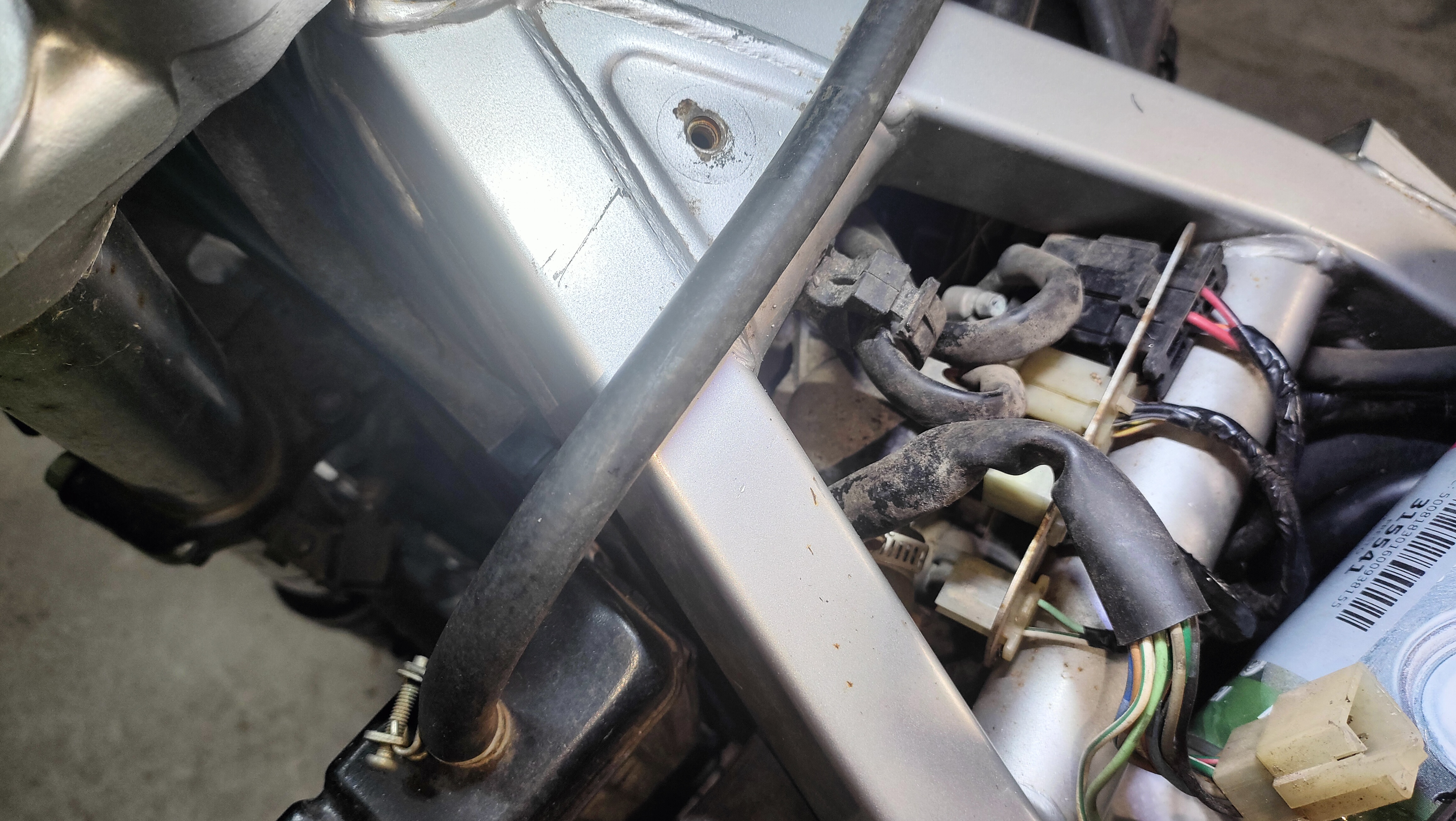

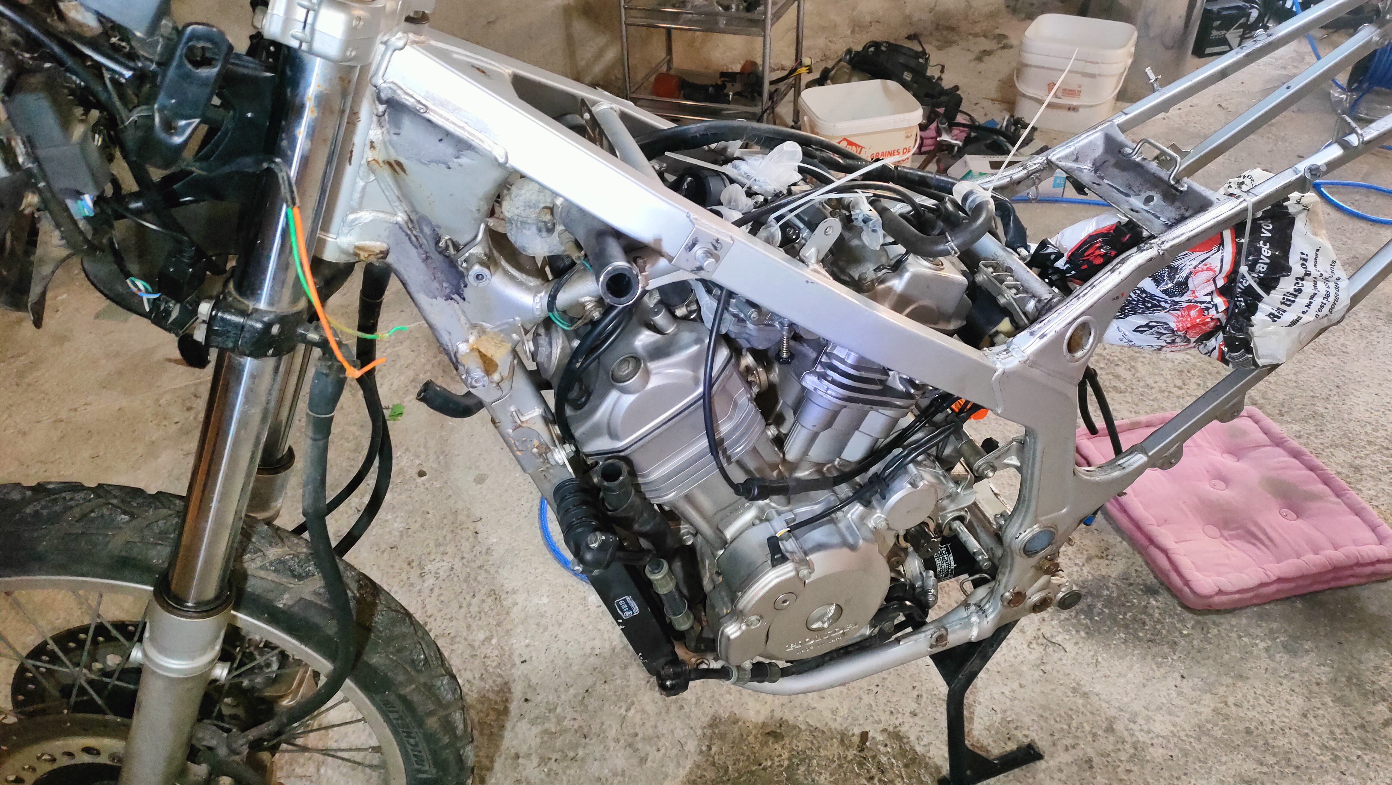

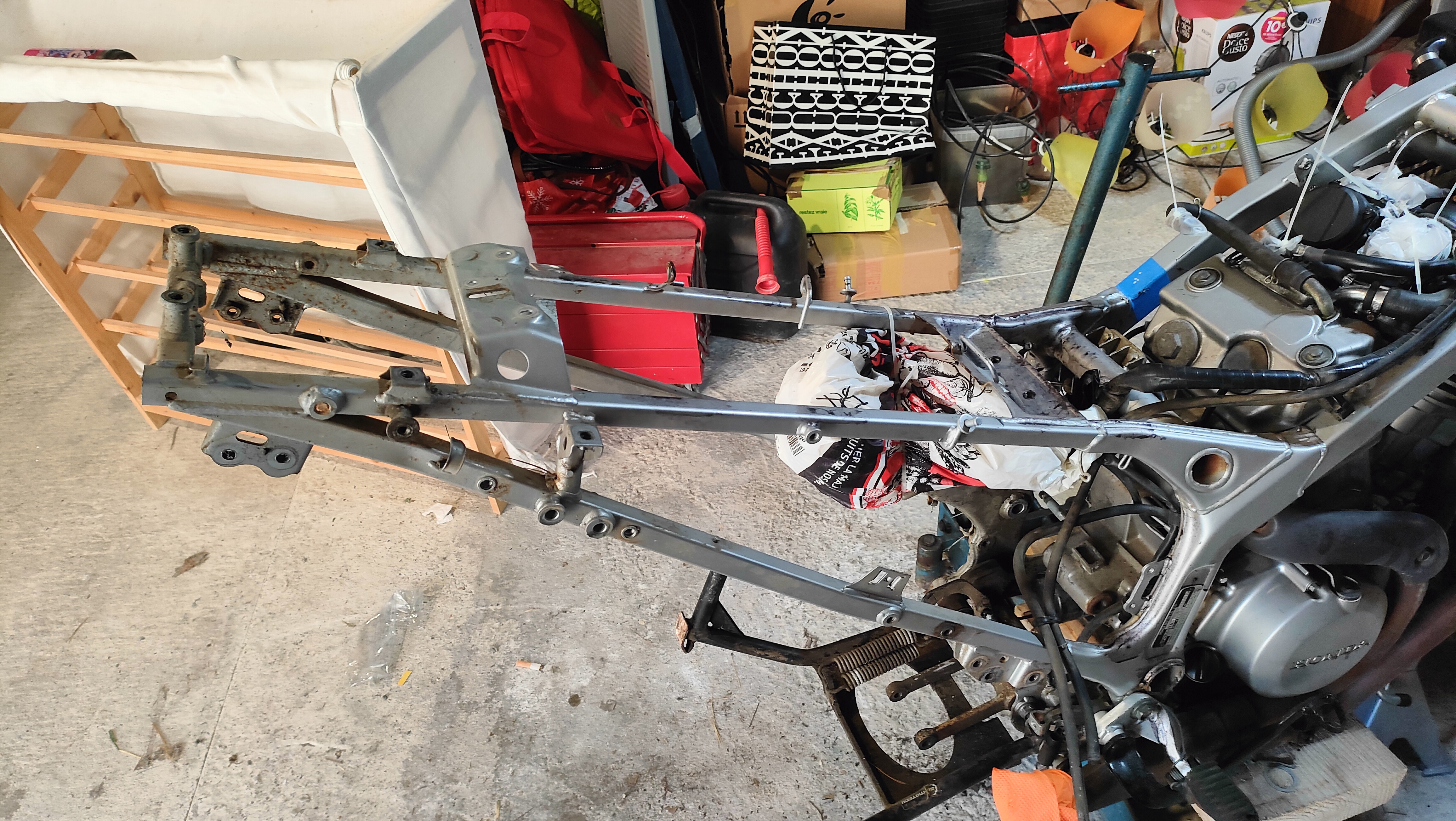

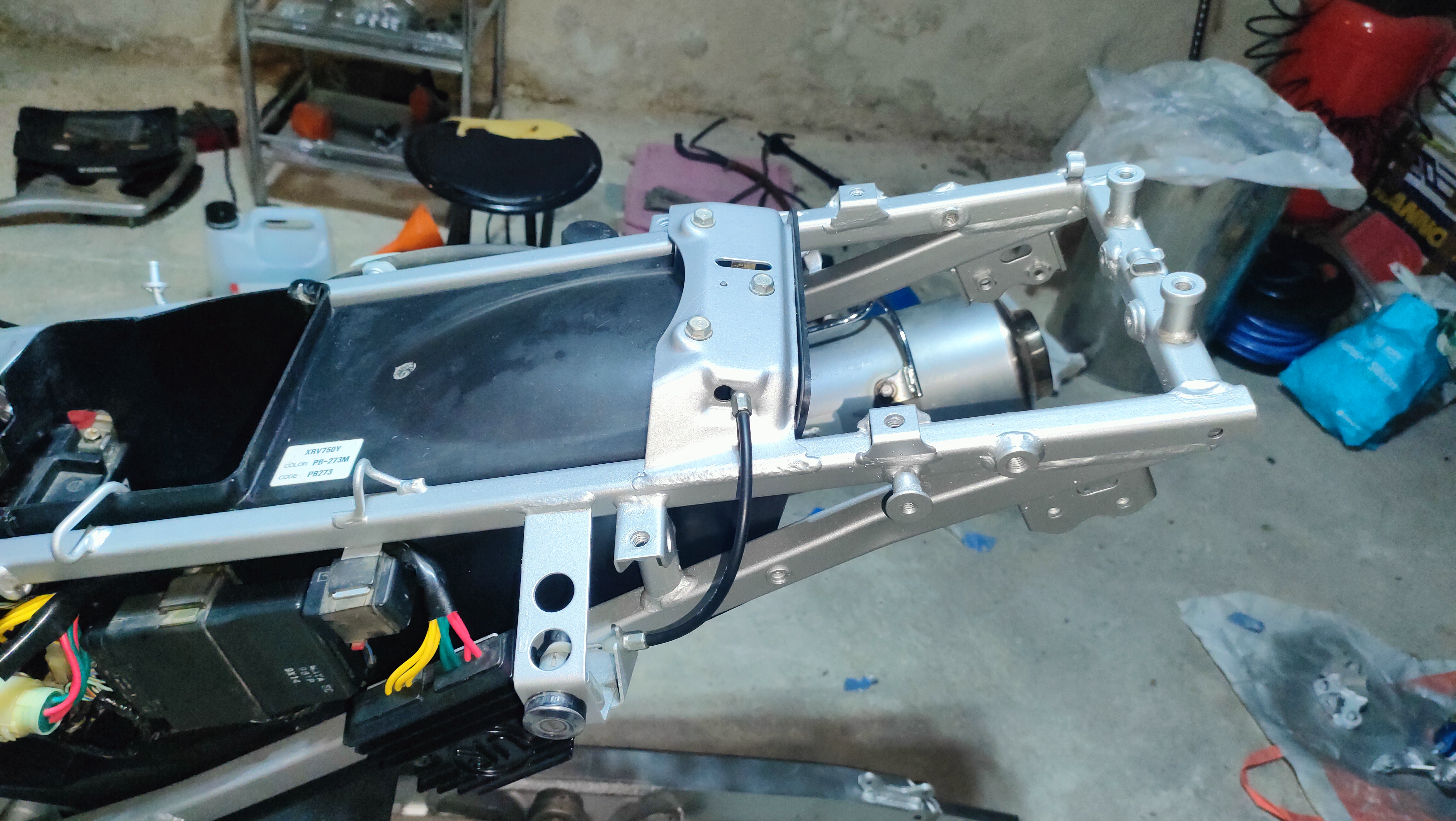

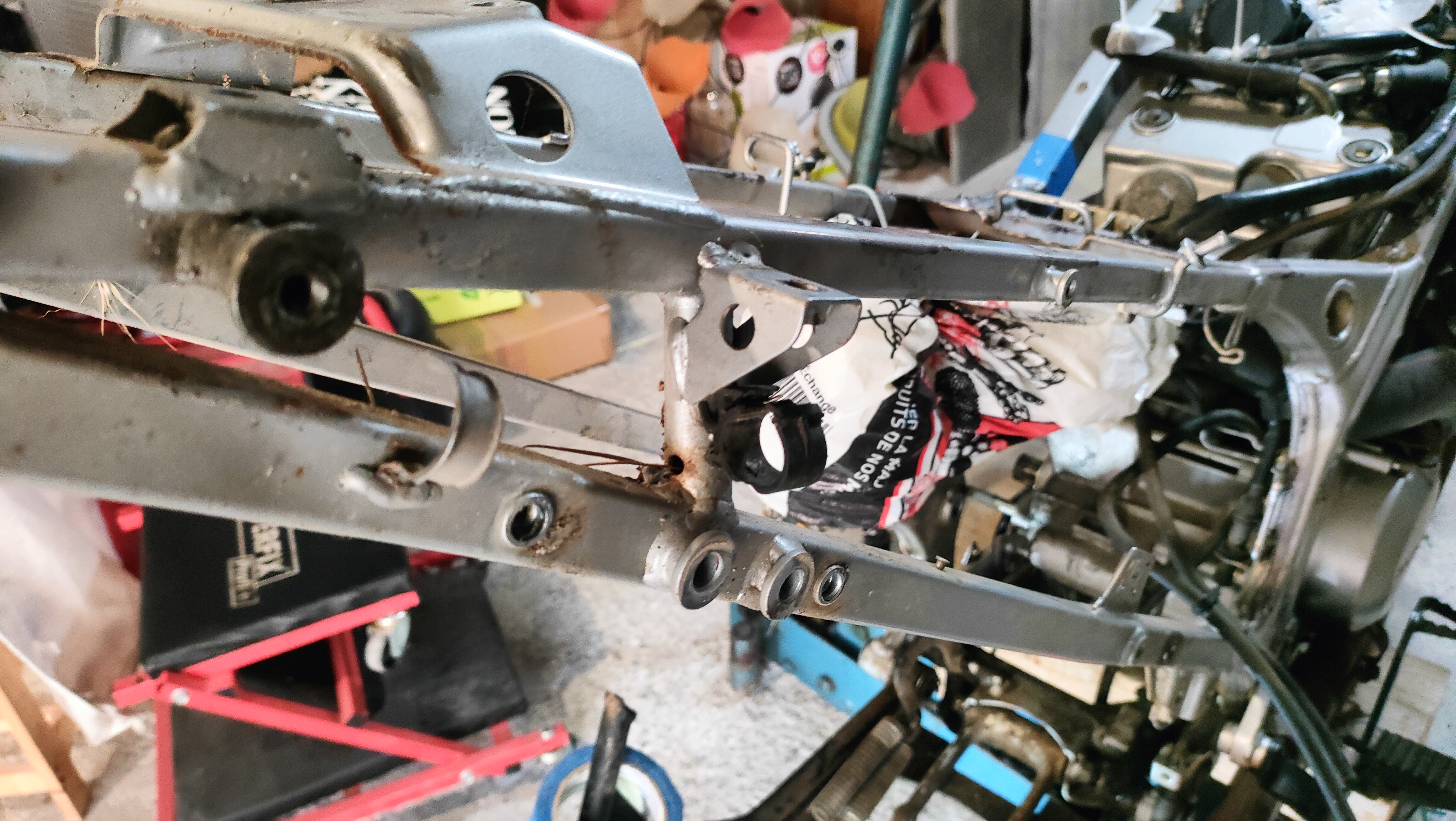

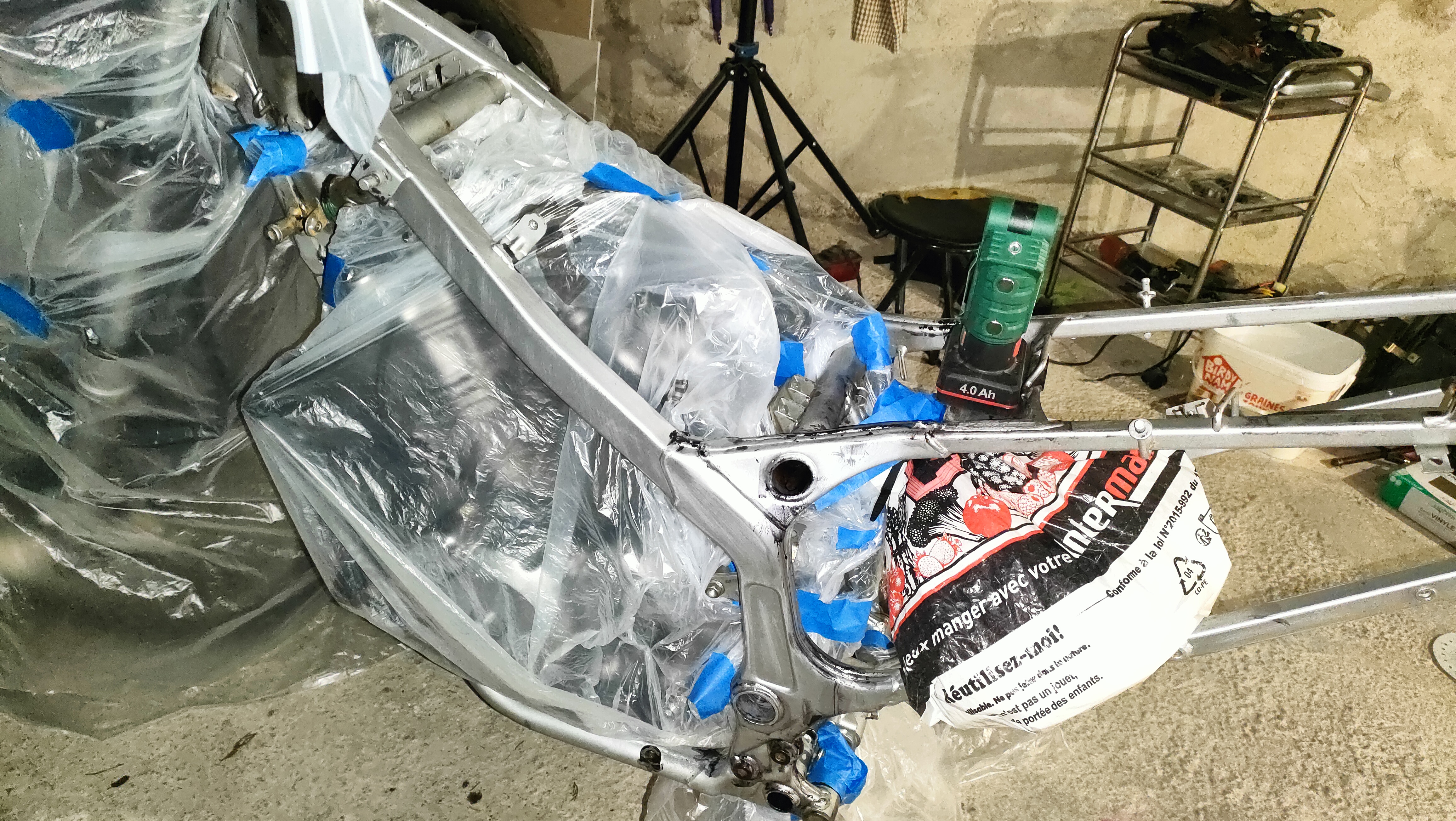

Bonjour à tous suites à mes déconvenues j'ai décidé de m'attaquer un un probleme plus facile a traiter ...la rouille du chassis... eh oui 5 ans dehors sous la pluie c est pas top donc je décide de tout démonter et je me retrouve avec ca!
Donc le classique karscher, poncage, brosse métallique, pour finir par traitement des points de rouille à la Férose, puis préparation pour peinture!
Et voila le résultat après passage de 4 couches de hammerite voici le résultat Au passage voici aussi le pignon de sortie de boite après nettoyage ca a l'air bon non?
Je ne suis pas mécontent du résultat pour 50€ de peintutre et un peu d huile de coude.
