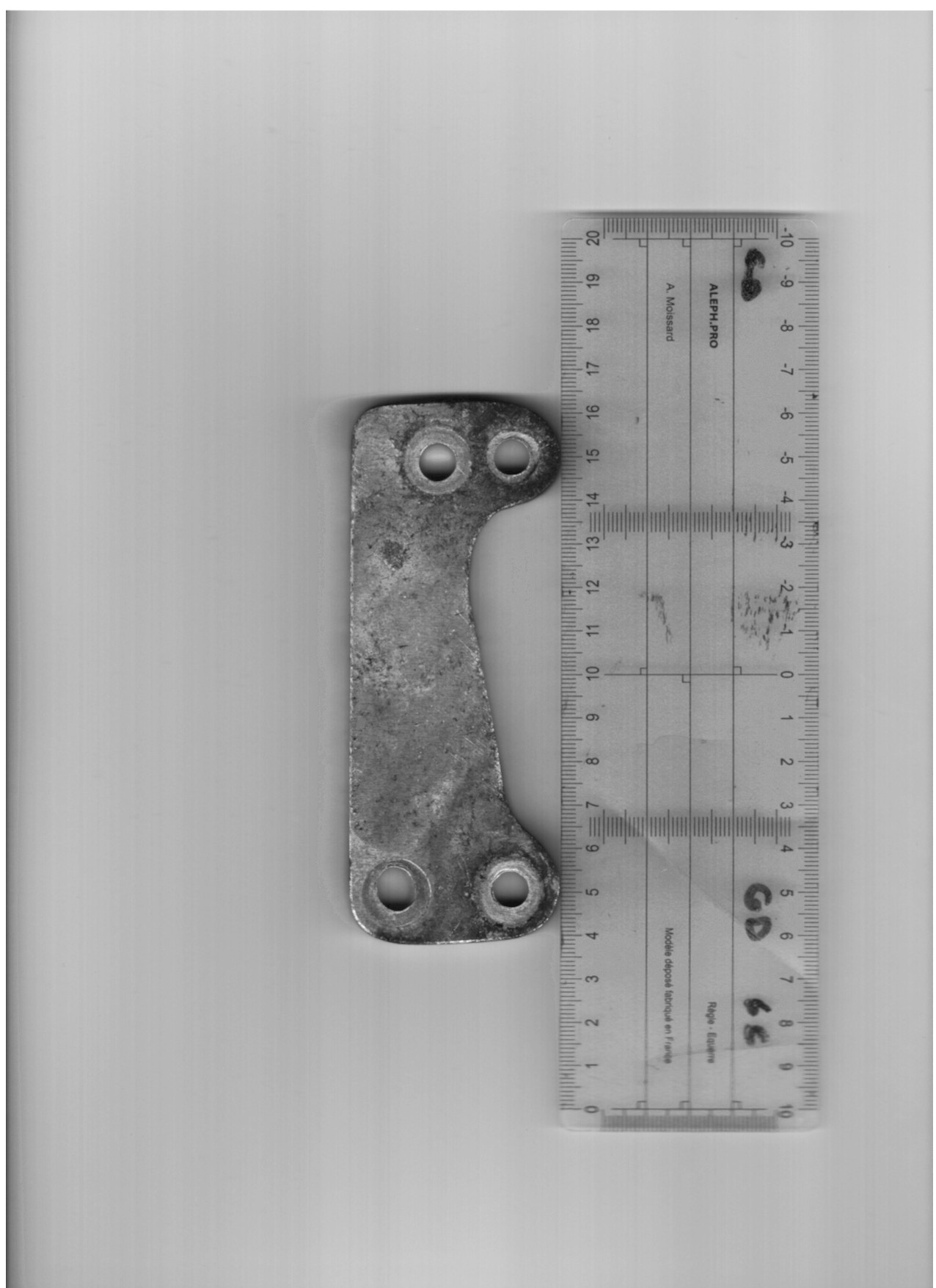

Alors voilà ce que j'ai pu faire
Dites moi si cela convient avant que je remonte le tout !
Pour information le disque est en 320

@Maverick69330 peux-tu m'envoyer les fichiers
320 mm à ben mince, je pensais avoir reconnu un disque Honda de RD03 ou équivalent

Pour compléter Épaisseur de la plaque 8mm
Longueur des colonnettes : 25mm

En modélisant, je viens de me rendre compte que ton étrier de frein est antérieur à 1991 et que du coup ce n'est pas le même entraxe de fixation
A partir de 1991 c'est 116 mm alors que le tien est dans les 99 mm (peux-tu prendre une dernière mesure sur le fourreau si ce n'est pas trop tard)
J'enregistre ce que j'ai fait mais pas sûr que ça va intéresser du monde ...

Pareil pour l'entraxe les étrier noir avec la X ont effectivement un entraxe différent....Marcopolo a écrit : 22 oct. 2023, 13:09![]()
En modélisant, je viens de me rendre compte que ton étrier de frein est antérieur à 1991 et que du coup ce n'est pas le même entraxe de fixation![]()
Pour en faire faire c'est pas forcément compliqué en découpe ça le fait bien, mais côté coût il faut voir, le nombre fera le prix...

C’est un disque de Pan European, c’est ce modèle que j’ai mis sur ma T@, il se fixe sur la jante d’origine T@ sans modif.Marcopolo a écrit : 22 oct. 2023, 11:39 320 mm à ben mince, je pensais avoir reconnu un disque Honda de RD03 ou équivalent
