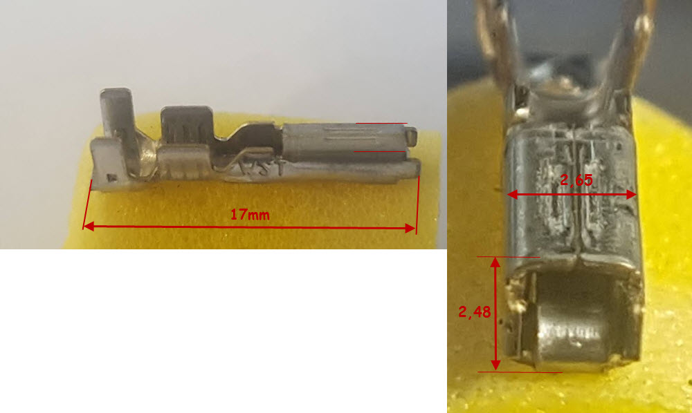

C'est quoi comme cosses?
Messages : 7468
A remercié : 23 fois
Re: Capteur TPS d'une Rd07a sur une RD04

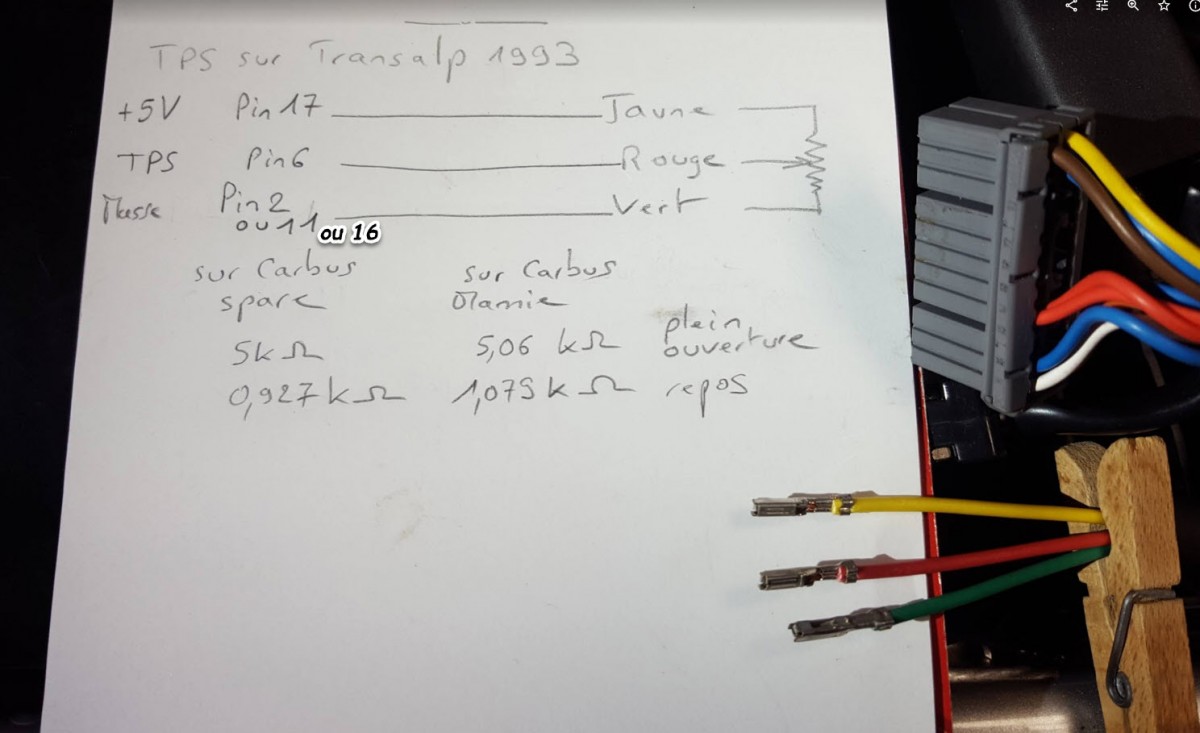

#34 Message par Mika Nari » 08 août 2022, 12:29
Picsou a écrit : 08 août 2022, 12:16 C'est quoi comme cosses?
on les aperçoit sur ces photos :
Cablage TPS sur connecteur Ignitech.jpg (104.76 Kio) Vu 2431 fois
A voir le nom exacte, @Marcopolo m'avait donné ce lien, https://fr.aliexpress.com/item/4000817984008.html
Messages : 7468
#35 Message par Mika Nari » 08 août 2022, 12:31
ah oui @TiTi avait fait les mesures :
cosse femelle connecteur boitier Ignitech.jpg (63.41 Kio) Vu 2430 fois

#36 Message par TiTi » 08 août 2022, 14:57
Moi ???
Messages : 7468
#37 Message par Mika Nari » 08 août 2022, 14:59
Oui sur transalpage 😁

#38 Message par Picsou » 08 août 2022, 19:43
Je regarderai fin de semaine, j’ai sans doute ces cosses mais pas le connecteur.
J’imagine que tu vas câbler sur l’existant.
Messages : 7468
#39 Message par Mika Nari » 08 août 2022, 20:07
Picsou a écrit : 08 août 2022, 19:43 Je regarderai fin de semaine, j’ai sans doute ces cosses mais pas le connecteur.
oui c'est pour insérer les 3 fils dans le connecteur de l'ignitech, si tu as, met au chaud :P

#42 Message par Marcopolo » 09 août 2022, 02:32
Mika Nari a écrit : 08 août 2022, 12:31 ah oui @TiTi avait fait les mesures :
C'est moi les photos des mesures ;)
