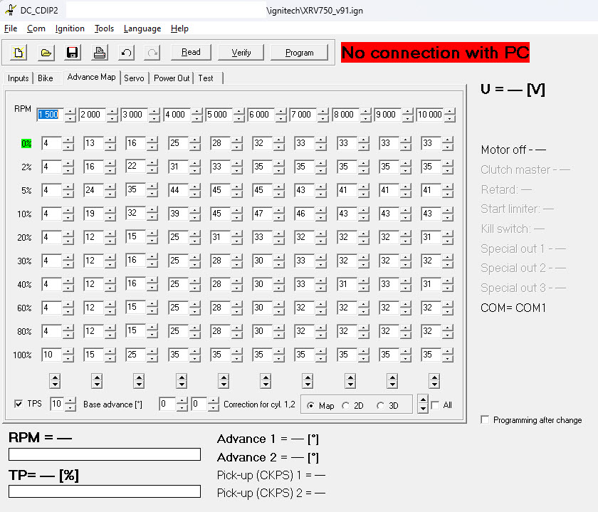

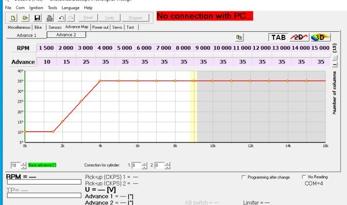

A propos de l'ignitech, je sais pas si ça a été déja abordé mais la courbe d'origine Ignitech est différente de celle de Honda.
Honda donne une avance maxi de 28° à 4500 t/min
Ignitech donne 35° dès 4000
#56 Message par TiTi » 28 avr. 2024, 14:17
Avec le TPS faut passer en 3D.
Et ça grimpe à 47°.

#57 Message par Marcopolo » 28 avr. 2024, 14:17
Gilles14 a écrit : 28 avr. 2024, 12:58 ...
Je crois que la courbe que tu montres c'est quand le TPS est ouvert à 100%
La totale en 3D avec prise en compte du % d'ouverture des papillons
Courbe d'avance à l'allumage Ignitech XRV750.jpg (149.03 Kio) Vu 1543 fois
