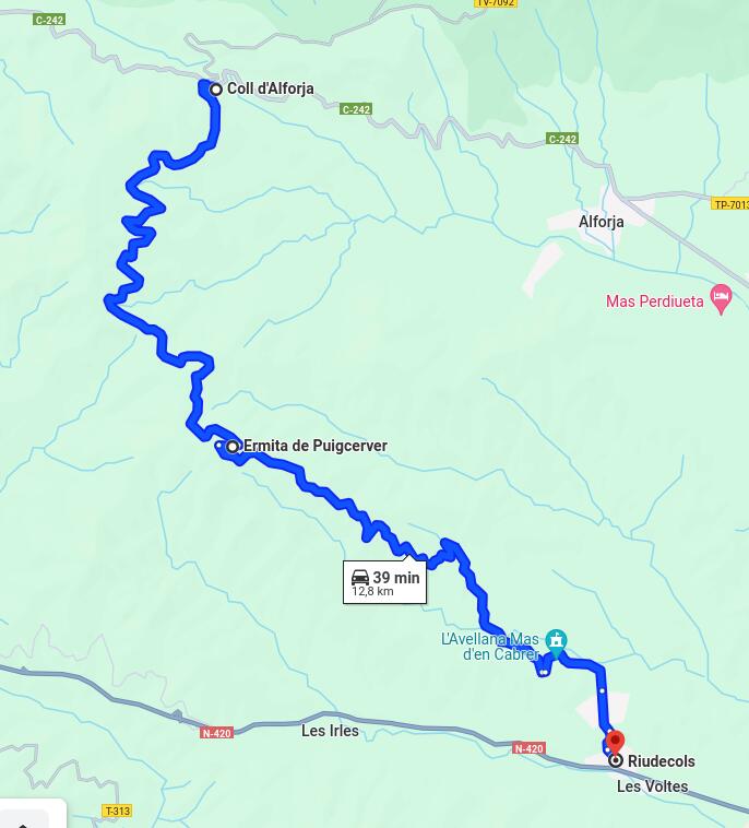

Il faut dire que le jour auparavant je suis allé faire quelques km sur piste cailleuse et pendante
et dans la desceinte la lumière T s'a allumé un couple ou trois fois. Toujours j'ai laissé l'accelerateur pour avoir de nouveau la normalité.
