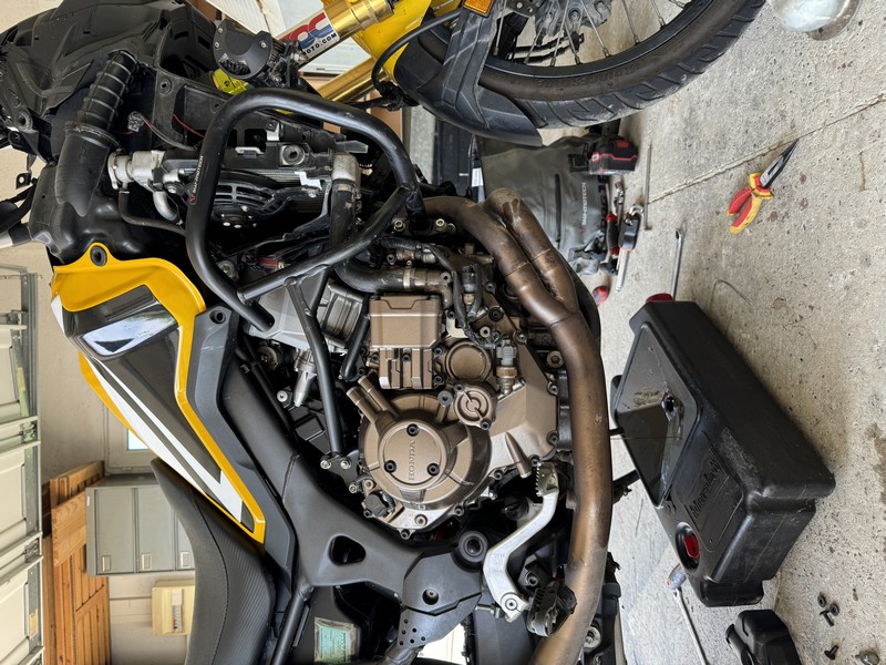

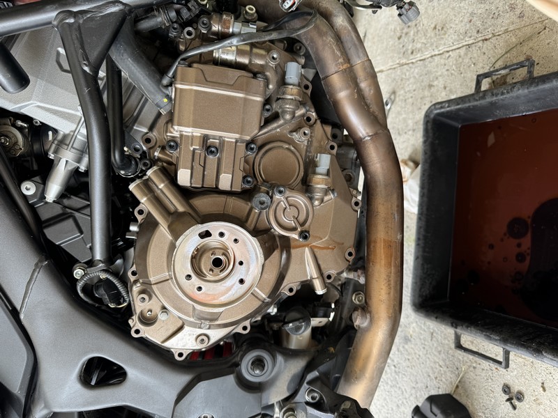

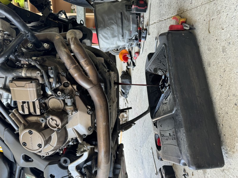

aller on vidange l'huile moteur et le refroidissement car la pompe à eux est dans le carter droit justement §doc

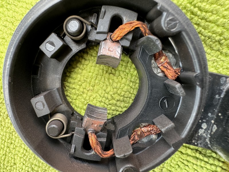

mais avant je décide de démonter le moteur du DCT, pour info c'est le cylindre noir en dessous à droite de la batterie :
Je l'ouvre pour voir l'état même si je ne saurait pas dire si ça semble OK ou pas, y a de la poussière noir et un peu usé mais bon je sais pas dire si c'est bon...
Aller on attaque le moteur :

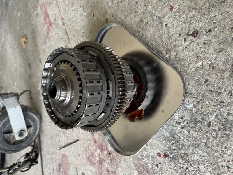

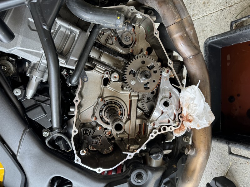

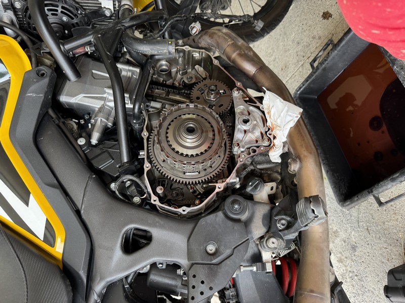

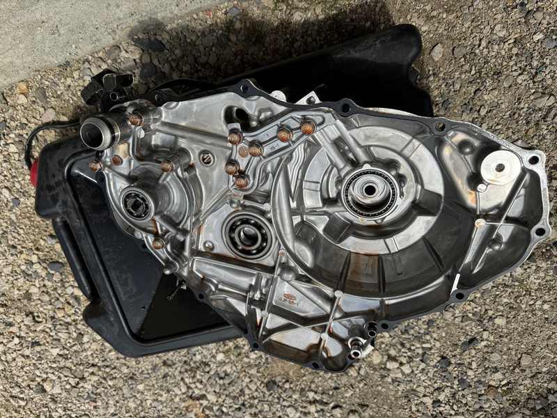

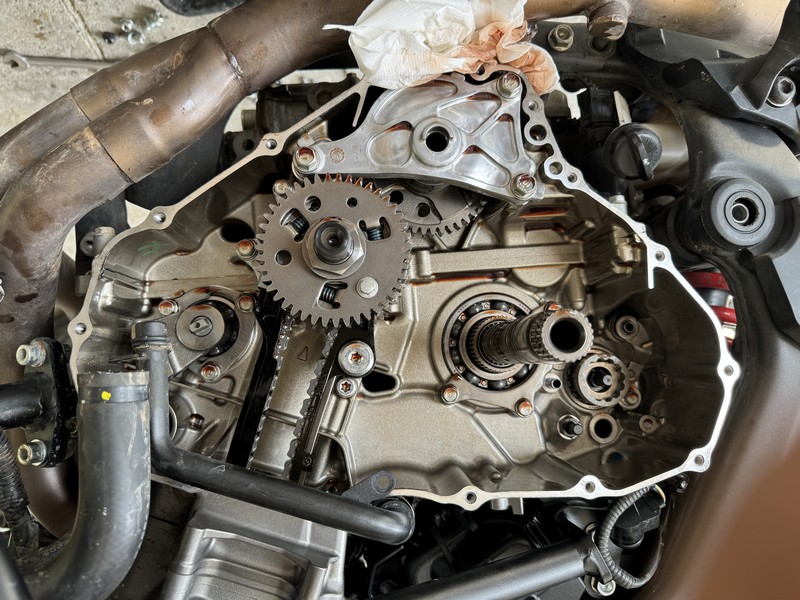

On enlève le systèmes de lubrification interne du double embrayage :
on sort le carter et on voit la beauté interne §pompom
et en regardant, il n'y a pas de gros écrous pour tenir l'embrayage !! c'est le carter qui tiens tout !
enfin oui et non pour sortir la double-cloque il faut jouer sur l'emgrenable double à droite et le bloquer avec une vis et tout sort tout seul §yah

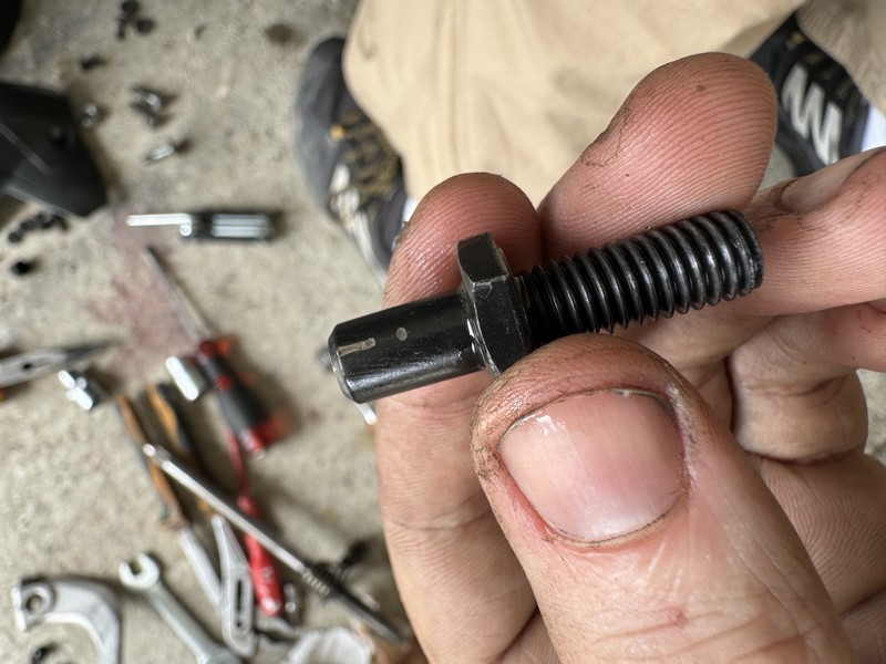

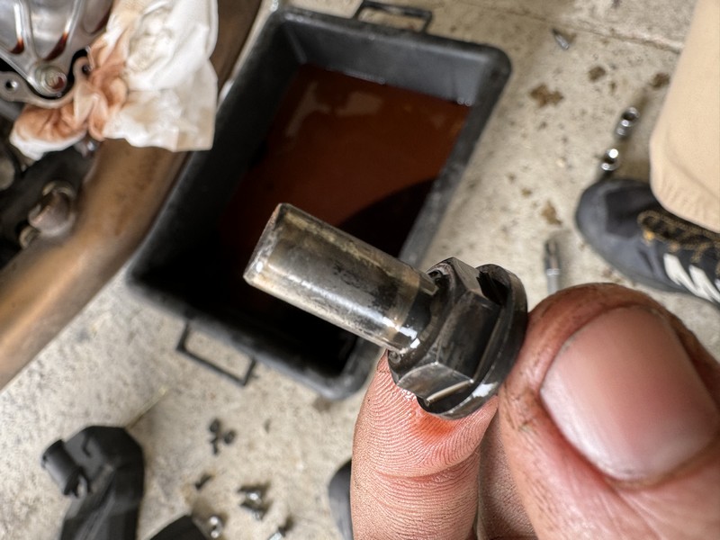

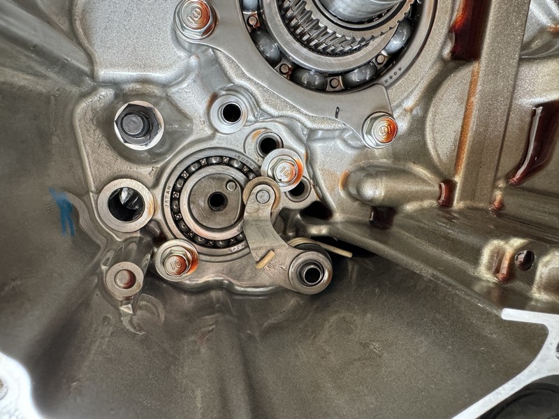

les pions sont en haut à gauche, je sort la tige qui traverse le moteur et qui va jusqu'au moteur DCT et je démonte les pions :
tout est OK §maxou
mince !!
donc je referme tout en ordre inverse et je verrais plus tard pour refaire le plein d"huile et liquide de refroidissement ...

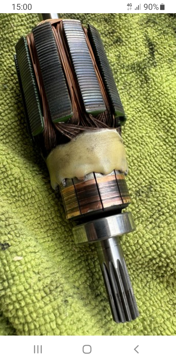

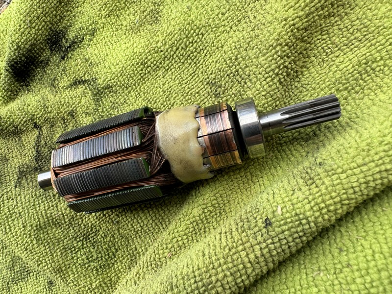

sinon c'est quoi ce plastique fondu très près du collecteur du rotor du moteur ?
bizarre §hein

Dudu.13 a écrit : 21 mai 2024, 14:24 §bravo
bizarre §hein
où ça ?

#258 Message par Dudu.13 » 21 mai 2024, 15:01
Screenshot_20240521-150032_Samsung Internet.jpg (636.62 Kio) Vu 3064 fois
pas très beau je trouve !

#259 Message par Dudu.13 » 21 mai 2024, 15:03
as tu contrôlé les paliers / roulements du moteur
qu'il n'aient pas de points durs ?
ou du jeu ? du ferait toucher le rotor contre le stator ?
Modifié en dernier par Dudu.13 le 21 mai 2024, 15:13, modifié 1 fois.
A remercié : 85 fois
Re: La mienne CRF1000 Jaune [DCT]
#260 Message par Dudu.13 » 21 mai 2024, 15:11
les enroulements ne sont pas très foncés,
il a pas l'air d'avoir chauffé ce moteur !
ce plastique à l'apparence fondu n'empêcherait il pas les charbons de descendre ?
tu dois pouvoir l'essayer sans le remonter non ?
Modifié en dernier par Dudu.13 le 21 mai 2024, 15:14, modifié 1 fois.

#261 Message par Mika Nari » 21 mai 2024, 15:13
Dudu.13 a écrit : 21 mai 2024, 15:01
aucune idée, la pièce est ainsi sur toute les images que j'ai trouvé et même sur celui de Greg que j'ai ouvert.
Et pas de jeux au moteur ou quoi que ce soit :)
Selon Honda y a eu des cas sur les NC700 d'une usure prématuré de cette pièce mais la ref n'as pas changé, donc pas d'évolution et c'est du bobinage si j'ai bien compris.
D'ailleurs @Picsou et @JLD80 qui touche en élec m'avait parlé lors de la GROK d'une possibilité de contrôlé ce truc, faudrait que je regarde ça si on me dit comment faire ?
#262 Message par Dudu.13 » 21 mai 2024, 15:22
" usure prématurée " §hein
mais ce serait quoi qui s'use ?
sinon peut être contrôler la résistance du collecteur a chaque enroulement
(diamétralement opposé )
mais bon les spécialistes te diront comment faire

#264 Message par Dudu.13 » 21 mai 2024, 15:36
sinon je je me trompe pas ?
ce moteur a un stator à aimants permanents !
j'ai eu souvent le cas sur des Trims de bateaux
où 1 ou les 2 aimants se décollent
( à vérifier ) !

Alors oui ca ce contrôle comme pour le rotor d'un démarreur, mais le truc qu'il t'arrive c'est a chaud donc plus compliquer de savoir si la dilatation provoque un " court circuit "
L'ensemble rotor charbon me semble encore correct mais ca mériterais un ponçage et nettoyage et tester chaque collecteur du rotor et que les spires ne soit pas couper.
Dans les années 80 ca ce fesais dans les garages , maintenant je sais pas qui peut faire ca

Je ne suis pas convaincu, je pense que le moteur forçait, et avec une batterie faible, de l'huile ancienne et ce pion qui est bizarrement usé, la vitesse ne passait pas dans les délais et la moto passait en défaut.

ImageJe sais pas si ça peut aider. C'est un vulgaire moteur électrique. J'ai eu y a pas longtemps un collègue du boulot qui avait un problème sur son démarreur de gsxr.
Le démarreur démonter et testé sur une batterie marchait normalement. Mais parfois bloqué ???
Il avait un jeu latéral. Et le corps du rotor touchait la carcasse et fonction du jeu. Et regardant sur bikes parts Suzuki y'a des rondelles de calages. Sur le sien y'en avait pas!!! J'ai donc rajouté des rondelles pour le dépanner.
C'est les pièces 7
Les rondelles qui manquaient en bout d'arbre.

Zolive38 a écrit : 21 mai 2024, 19:03 Je ne suis pas convaincu, je pense que le moteur forçait, et avec une batterie faible, de l'huile ancienne et ce pion qui est bizarrement usé, la vitesse ne passait pas dans les délais et la moto passait en défaut.
J'espère que tu as raison, avec le changement du moteur DCT.
Ce pion a la même marque à l’opposé et on voit bien que c’est là où les tiges s’appuient.
Je n’ai pas de photo car j’avais les mains pleine d’huile.
Mais sur des forums de nc700 y a eu des cas et de CRF aussi.
Certains ont nettoyé et poncer un peu mais ça tiens pas dans le temps.
Et le point commun c’est les fortes chaleurs.
Bref avec le moteur de @Bouc-roux ça a bien fonctionné tout le we de la GROK, donc ça semble être ça.
Mais hormis de trouver un expert qui puissent diagnostiquer et réparer je vais en acheter un…

tu peux soumettre à une boite qui fait des bobinages, y'a l'air d'y en avoir pas mal sur Lyon ... déjà ils te le testent, et ...
