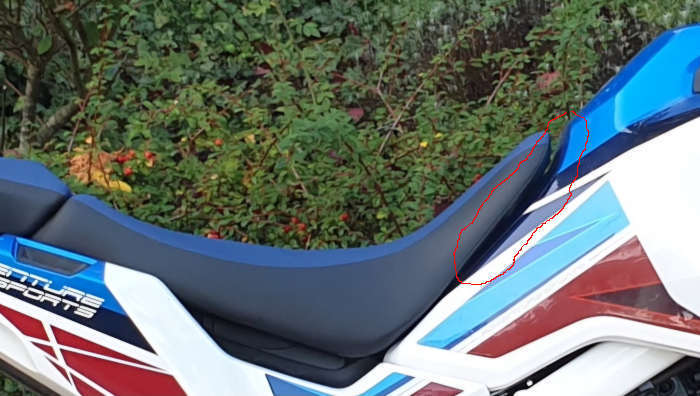

Mais il y a une 3ème raison pour laquelle j'envisage de changer :
il semblerait que ma selle d'origine ait subi une déformation
qui fait qu'elle ne vient plus correctement contre le réservoir (voir photo).
Je me demande si c'est arrivé après l'intervention du sellier
à qui je l'ai confiée il y a deux ans, pour une insertion de gel §hein §hein §hein
'me souviens plus trop... mais cette modif m'interdit
toute tentative de demander une prise/garantie à Honda :(

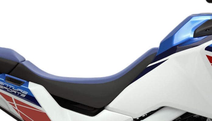

Quelqu'un a déjà vu ça (déformation d'une selle ?
ma photo ci-dessous n'est pas prise exactement sous le même angle que celle du catalogue en ligne au-dessus,
mais on voit bien le problème

comme si le dessus était trop tendu ... si tu dégrafes et re agrafes moins tendu ?
on m'a eu pris une selle qui "fuyait" - elle s"imprégnait d'eau quand il pleuvait et la redistillait le long de la jambe droite ensuite; c'était sur Varadero; plus récemment un pote en Transalp (750) avec une selle qui plissait , se l'est faite changer aussi.
si on te la prend en garantie tu vas perdre ton gel ; ils vont te faire un échange standart ... ;)
Robin 57

Zebulon a écrit : 11 juin 2024, 17:27 si on te la prend en garantie tu vas perdre ton gel ; ils vont te faire un échange standart ... ;)
ça me serait égal... mais tu crois vraiment qu'il vont accepter un échange?
ou plutôt refuser car quelqu'un d'autre a "re-touché" la selle §hein
maintenant... je pourrais avoir oublié :roll: ne rien dire et tenter le coup comme ça hein

çà ce tente, à mon avis, sans rien dire- sinon c'est sûr qu'ils refusent- et tu vois;
si tu mets une Briant te fais pas ch***, tu auras besoin du fond de selle ... ;)

Heu pas sur pour ta "déformation" , j'ai remis ma selle dernièrement un soir après avoir bricoler et quelques jours plus tard en la prenant ,j'ai remarqué la meme chose que toi sur l'avant et c'était juste parce que j'avais mal mis le cran du haut ..
Est elle bien dans son cran en haut la tienne ?

Oui elle est bien dans le bon cran, j'ai bien vérifié...
mais en y regardant de près, cette déformation a probablement été induite
par le sellier qui l'avait déshabillée puis rhabillée après insertion de gel.
On voit que son re-agraffage de la housse tord et relève légèrement l'extrémité de la selle et la mousse au bord .
Comme ça fait 2ans, je ne perds pas le temps à retourner le voir pour réclamation.
Hier, j'ai mis la selle en contrainte sur une planche, avec un serre-joint,
en corrigeant la torsion, puis j'ai bien chauffé le plastic au sèche cheveux.
Et ce matin au remontage, l'extrémité ainsi que les patins d'appui, ont bien retrouvé une meilleure forme
tout contre le réservoir.
Pour parfaire le décollement de la mousse sur les bords,
je l'ai mise sous tendeurs, une fois en place, pour bien ramener et rabattre la mousse sur le côté
contre la jointure avec le réservoir...
Je vous mets une tofe ce soir pour le résultat ;)

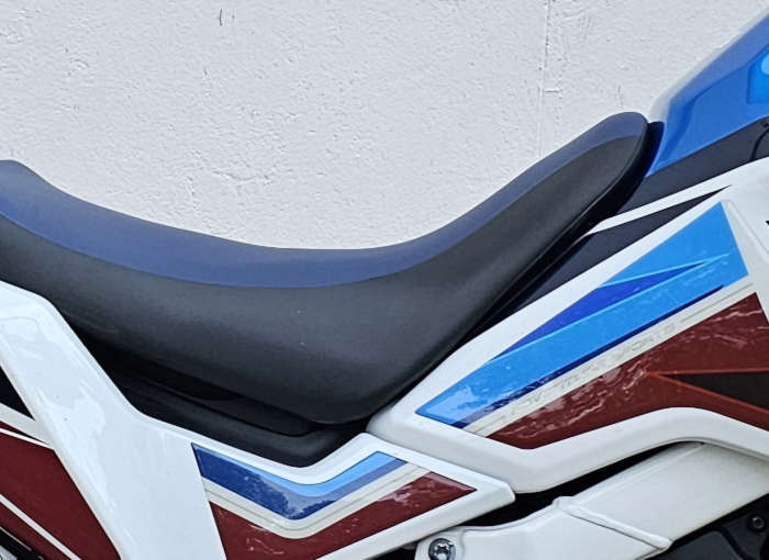

Zebulon a écrit : 11 juin 2024, 17:27 comme si le dessus était trop tendu ... si tu dégrafes et re agrafes moins tendu ?
si ma mise sous tendeur (voir ci-dessus) ne suffit pas,
c'est effectivement ce que j'essayerai, oui
le soir
Bon 'ben ce n'est pas parfait
mais c'est tout à fait acceptable
(l'ombre sur la photo fait un espace noir
mais avec la lumière c'est nettement moins voyant)
en tout cas les appuis avant sont bien en contact avec le reservoir 8-)
