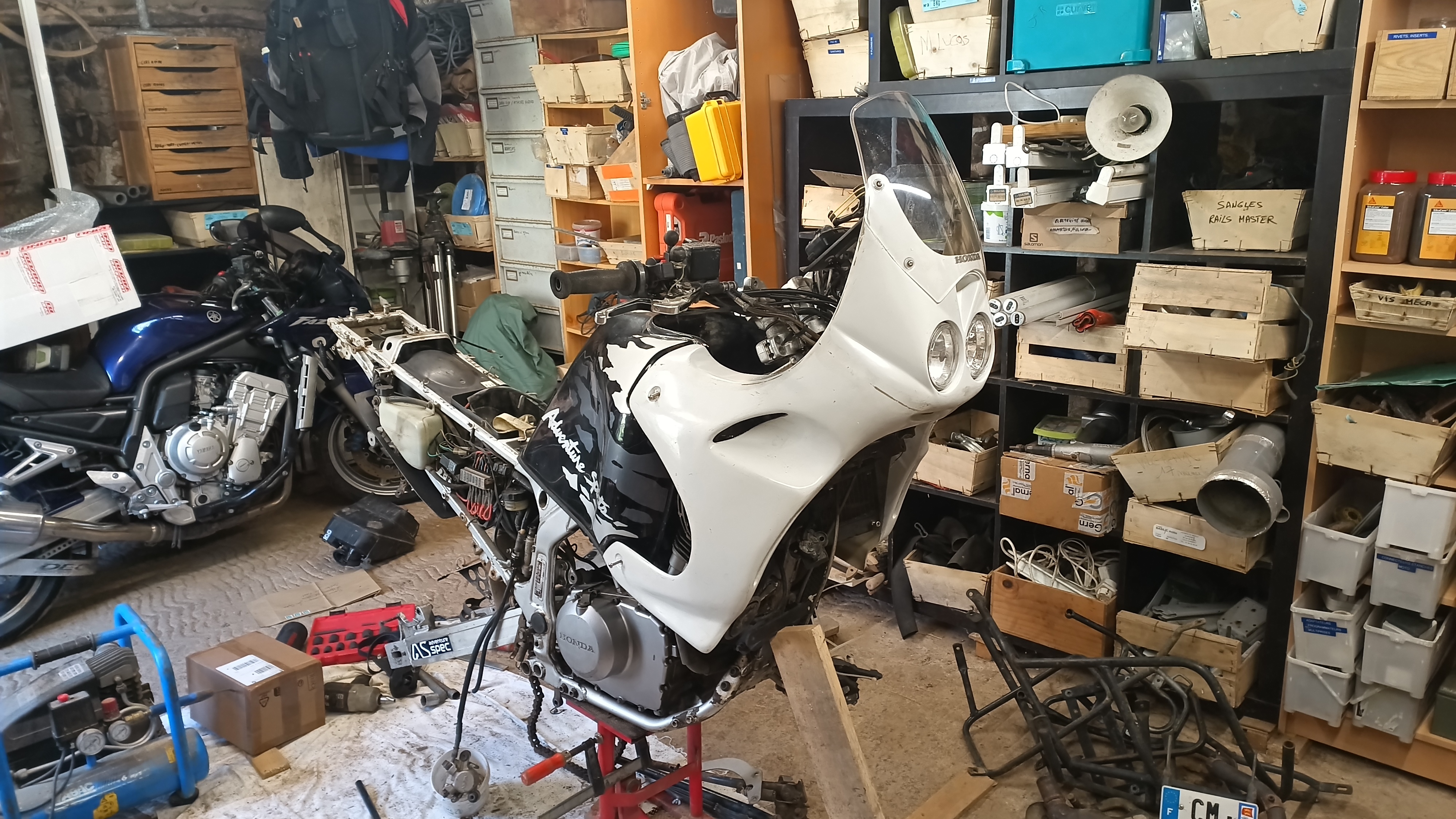

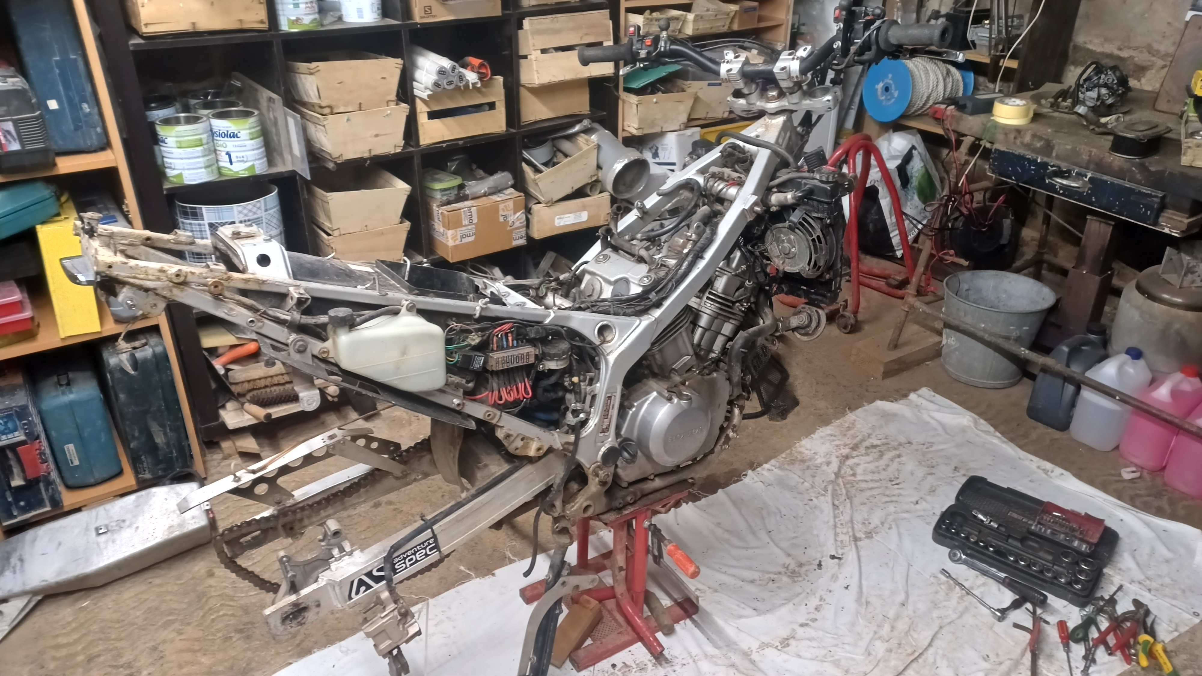

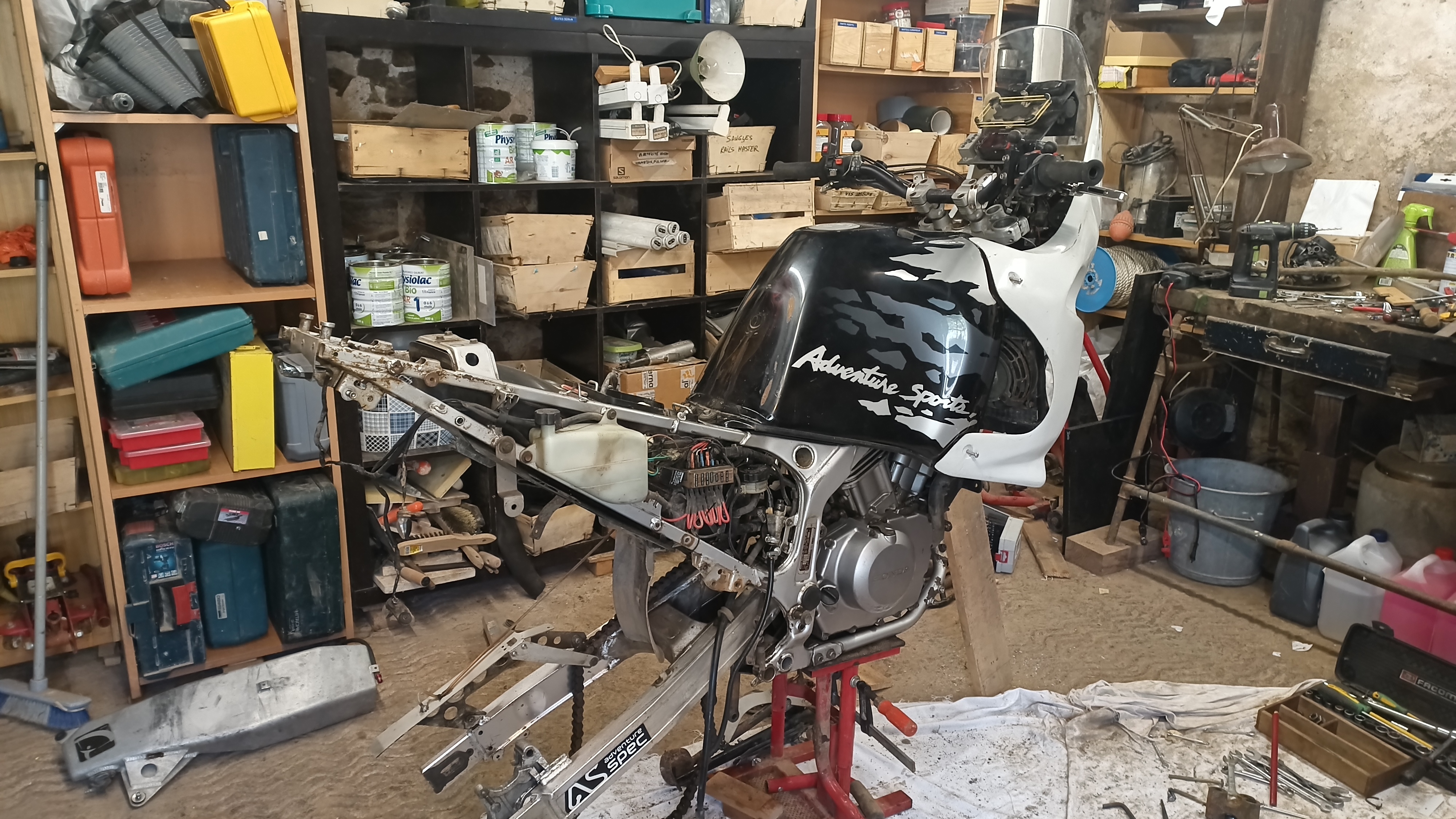

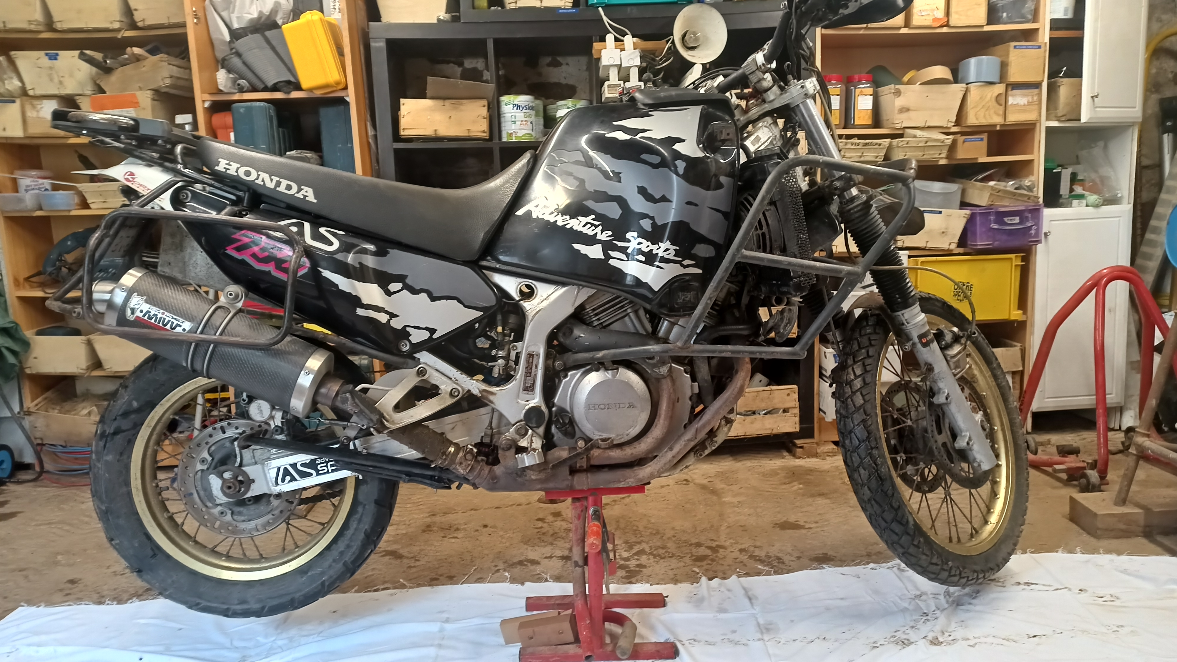

J'ai bien commencé à dénuder la moto.. ya du boulot mais rien de méchant.
Après
Après
Surtout du nettoyage, peinture, démontage complet des carbu et étriers de frein, et recalage complet du faisceaux électrique de la tête de fourche. D'ailleurs j'ai un paquet de fil qui doivent passer entre le cadre et la fourche. Avec les connecteurs c'était un peu juste mais ça le faisait (et ça me permettait de démonter la tête de fourche rapidement pour le transport en caisse, mais je n'ai au plus l'utilité). J'ai pensé récemment à utiliser des nappes telles qu'on en trouve dans les ordinateurs, mais avec une section de fil adaptée. Je verrai si je trouve ça!

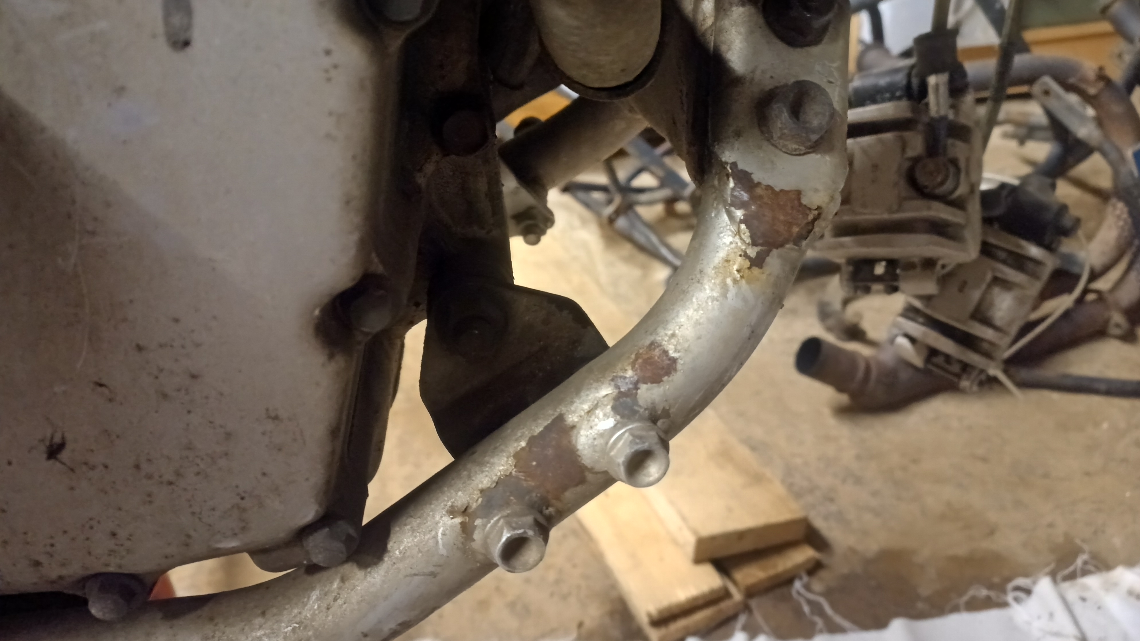

Pour l'échappement bien piqué, y a t'il un traitement idéal, ou simplement acide phosphorique+ peinture barbecue ? J'avais fais ça sur d'autre bécanes, ça avait bien tenu il me semble.
Rouille sur le cadre

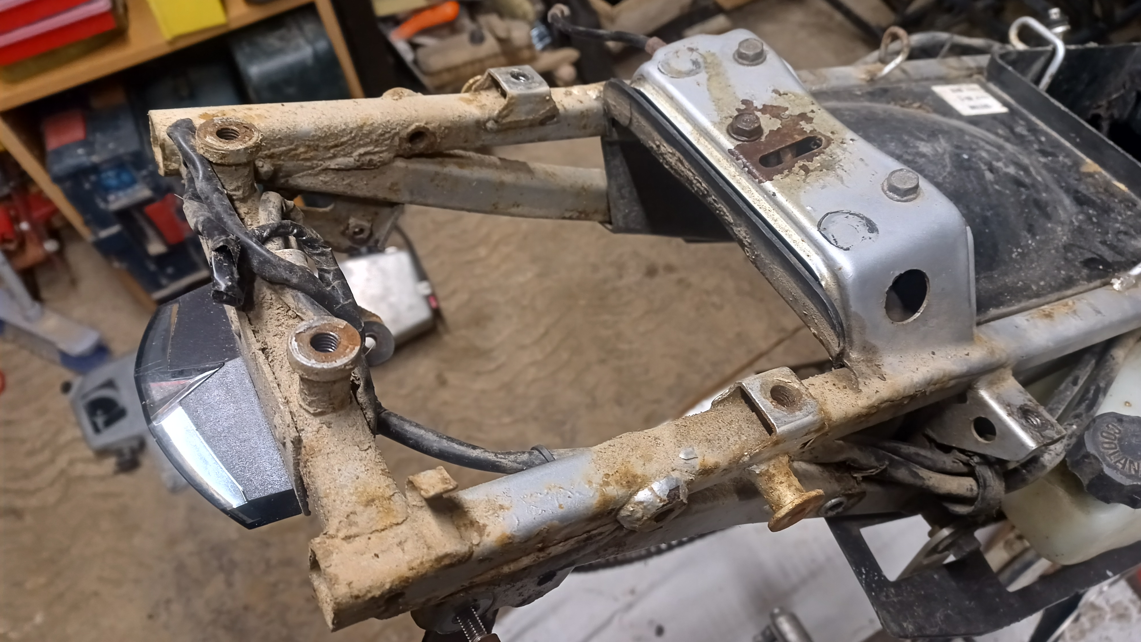

La boucle arrière a prit cher... Avec le rack et les porte bagage ce n'est pas souvent démonté!

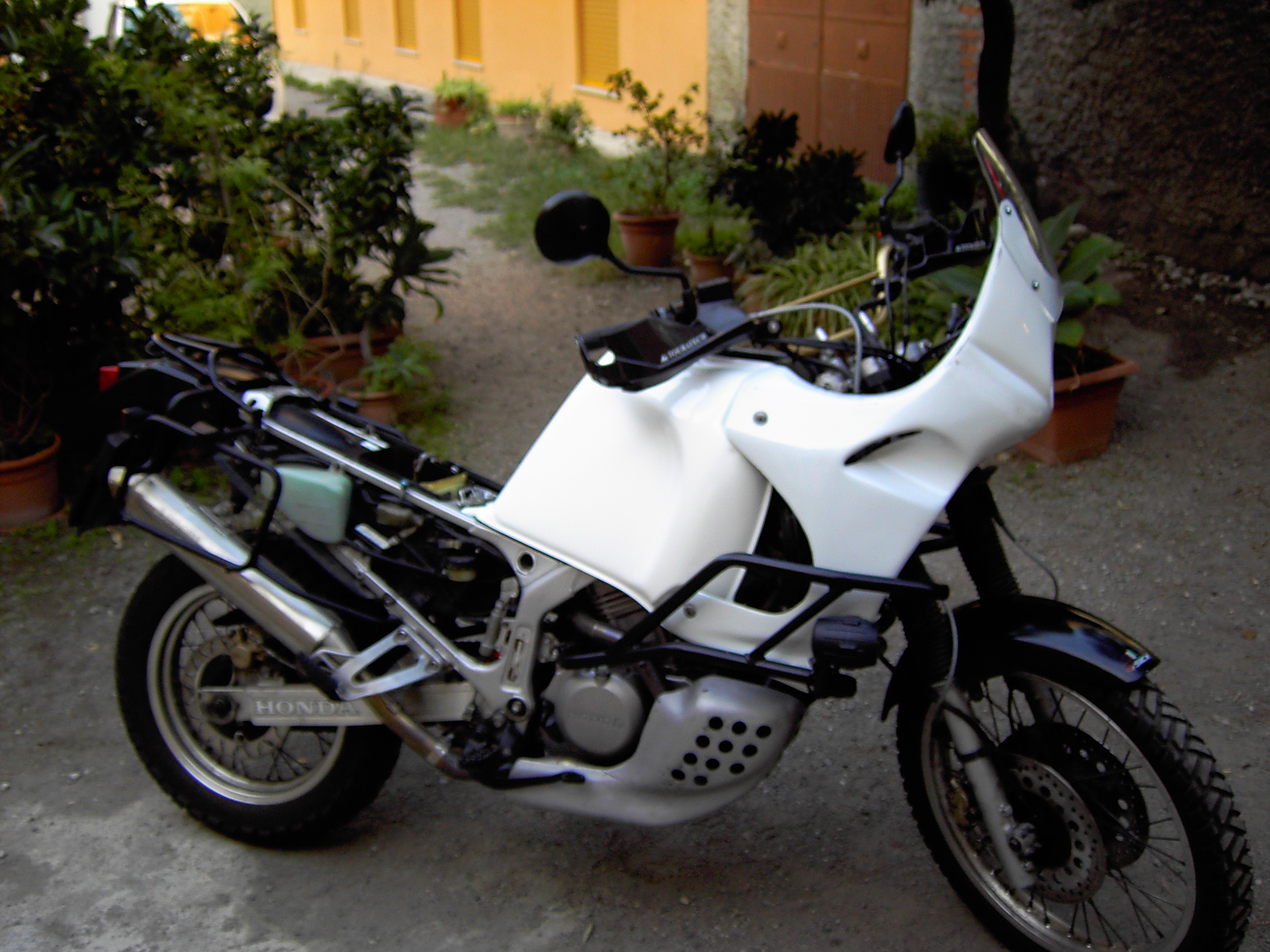

Sinon, savez vous s'il est toujours possible de trouver cette tête de fourche (boano je crois), qui ne semble plus dispo chez ruggedroad:
Avec la bulle transparente et les creux au niveau des phares. Je la trouve canon, alors que je n'ai jamais accroché avec les autres têtes de fourche boano..

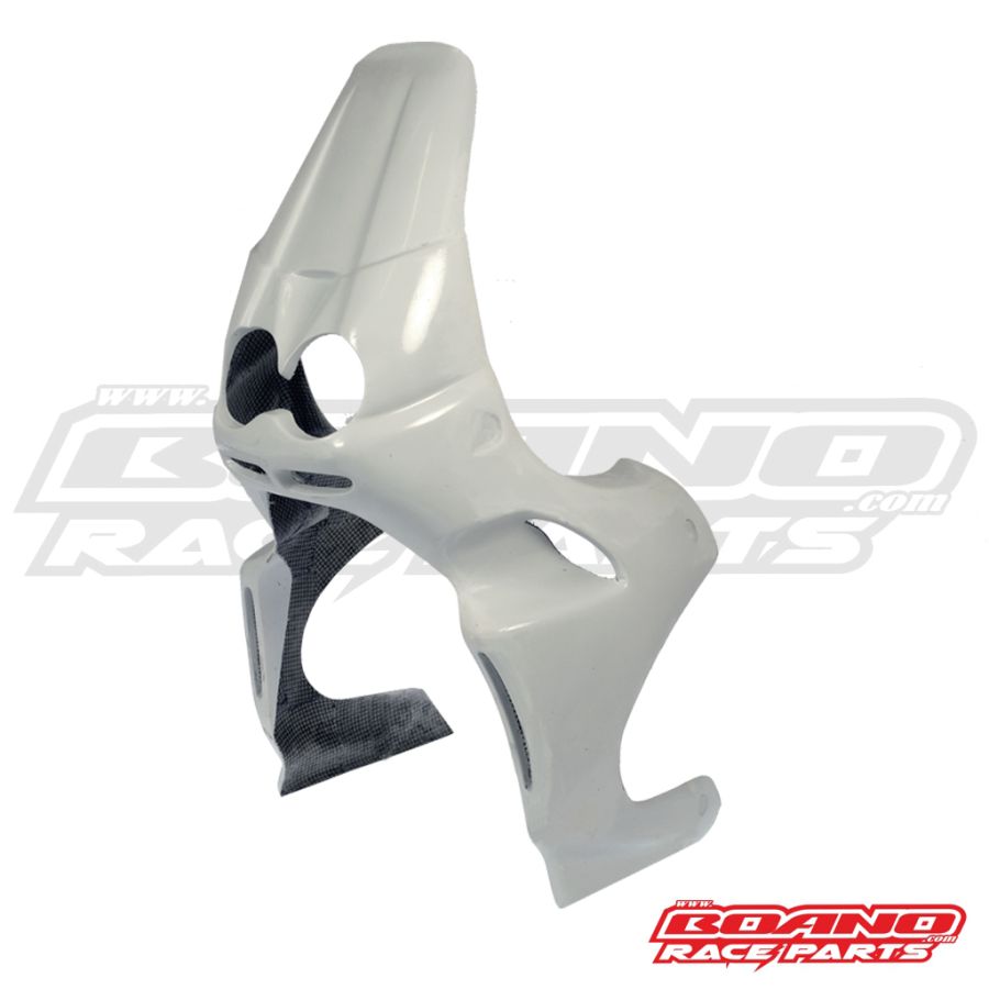

Boano §hein pourquoi chez Rugged road??? et pas directement chez Boano?
Messages : 23696
Re: Elle fut, elle sera ! RD07
#9 Message par Dode38 » 24 mars 2024, 18:23
Ici: https://www.boano.com/prd/6167/8/1/rall ... fiberglass

salut Denis ! Je te remercie mais si tu regardes bien, ce n'est pas la même ;)
J'ai cité ruggedroad parce que j'ai trouvé la photo sur leur site, et dans un petit coin ils citaient que c'était produit chez Boano. Mais de mémoire, il y a 3 ans ou un peu plus, Boano la proposait encore à la vente avec la bulle transparente. Malheureusement j'ai l'impression que ce n'est plus le cas.

Oui, elle est sur leur site avec possibilité de mettre la bulle transparente ;)
https://www.boano.com/prd/5181/8/1/care ... d07-in-vtr

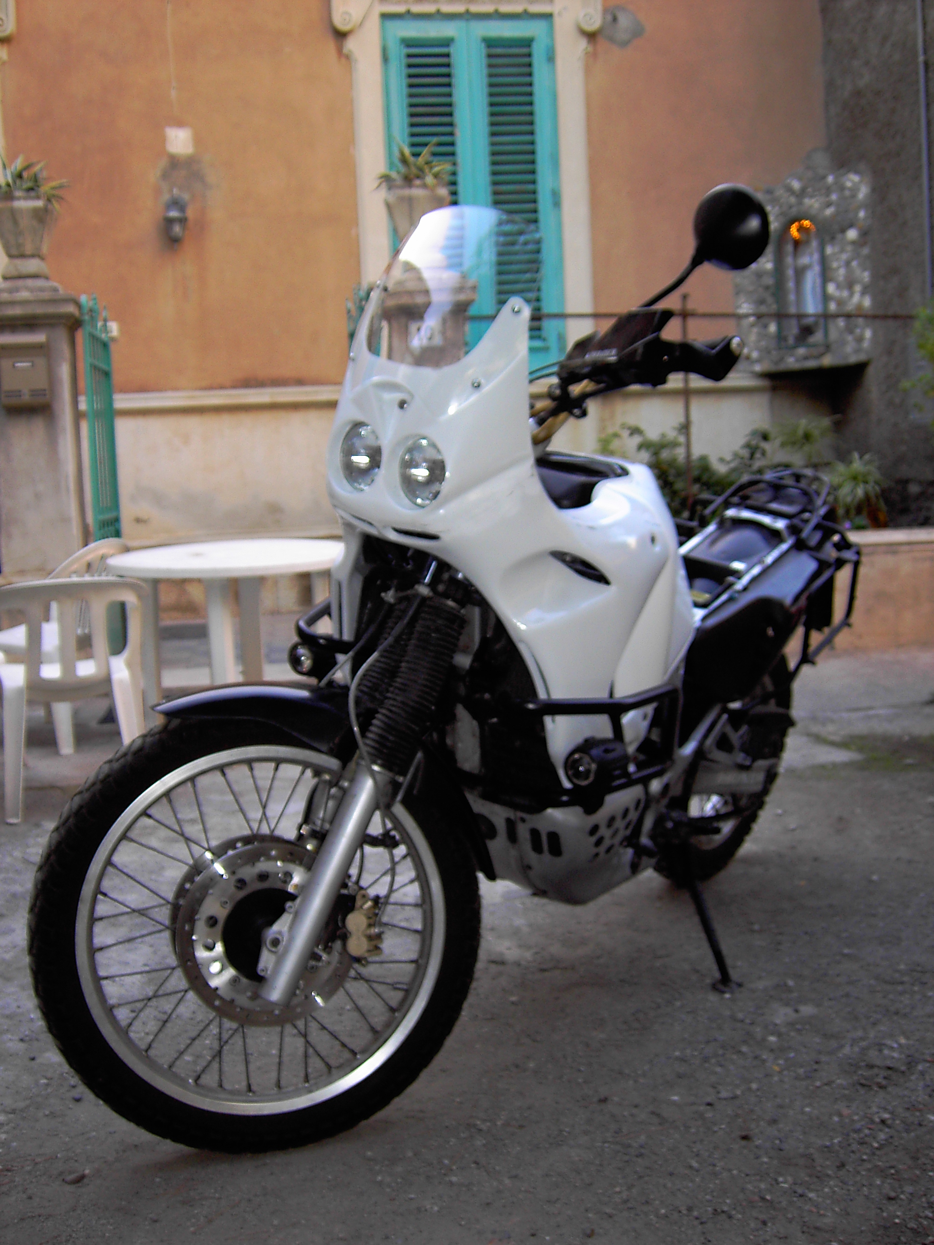

Celle dont je parle était adaptée aux double feux plus petits que Boano vendait avec ses tête de fourche "rally" (comme la tienne). Sur ton dernier lien, c'est simplement la tête de fourche originale de l'africa twin, en une pièce avec les côtés. Ce n'est pas ce que je cherche.

#13 Message par Niquedouille » 24 mars 2024, 21:09
J'en ai retrouvé des photos sur mon disque dur ^^

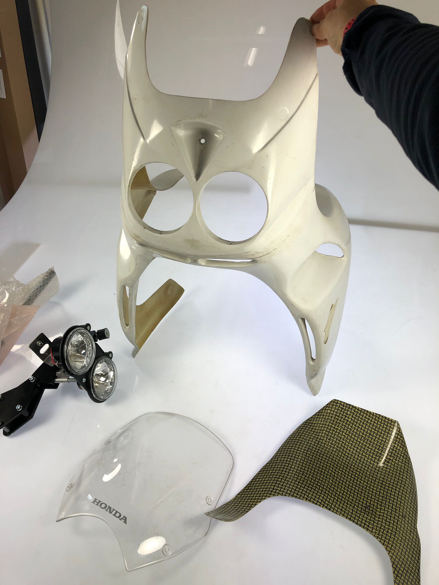

Trouvé !!!
Les gars de chez Boano m'ont retrouvé leur dernier carénage qui trainait au grenier.. §bravo §bravo
Ca mérite bien une nouvelle robe.. va falloir réfléchir à sa nouvelle déco ! Classique @t marathon bleu/blanc/rouge.. ou plus exotique ? Des idées ?

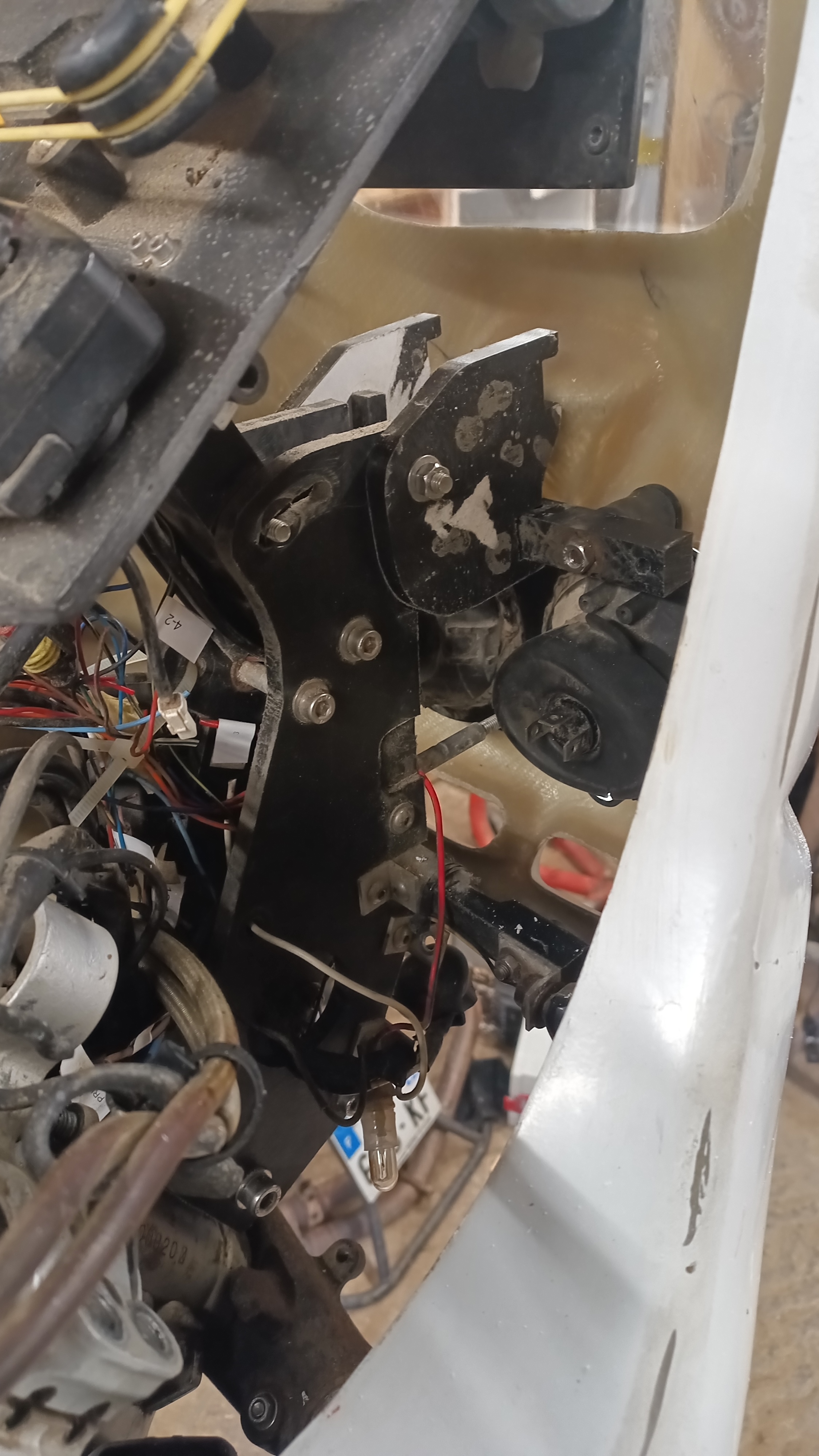

A ceux qui ont des carénages boano, où avez-vous mit vos clignotants ? L'idéal serait de ne pas avoir à démonter les clignotants pour retirer le carénage.
J'ai racheté un kit complet pour les étriers avants... je crois qu'après 120k bornes je suis arrivé à bout des pistons et il est temps de repartir à zéro avec des nouveaux pistons et des nouveaux joints.
Un petit zoom sur la tour que j'ai du modifier. Idéalement il faudrait la refaire mais je verrais ça plus tard.

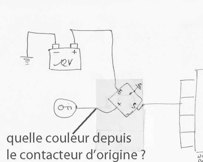

Mais là je coince sur un truc bête : le + après contact.
J'ai retrouvé ce vieux schéma qui date de 2013 lors de la première prépa de la moto. C'était le branchement d'un boitier fusible secondaire, alimenté en 12V après contact.
Je ne parviens par à refaire le branchement : 3 fils proviennent du contacteur à clé d'origine, lequel doit être utilisé sur ce schéma ? De mémoire, il y a un R, un O/Bu et un G/R

#20 Message par TiTi » 10 juin 2024, 22:30
Le Rouge c'est le "+" batterie.
Les 2 autres sont mis sous tension ensemble.

#22 Message par TiTi » 11 juin 2024, 09:14
Là on parle de l'alimentation d'accessoires.
J'ai utilisé l'emplacement "Rechange" de la boîte à fusible. En bricolant on peut avoir un "+" permanent ou un "+" après contact.
On ramène ce "+" ET une masse dans la tête de fourche et après on fait ce qu'on en veut.

j'avais ajouté un deuxième boitié de voyants pour mes accessoires ainsi que des switchs pour les différentes fonctions (je ne me rappelle plus de tout)
j'ai fais la modif pour switcher le 2e feux de croisement pour mieux voir la nuit
( §mdr §mdr quand j'y repense.. n'empêche j'en ai fait du TT dans cette config !! ça passait quand même !! avec quelques moments de solitude, ça façon tortue sur le dos.. :D )
2eme modif en 2014, avec une réduction drastique de tout le superflu sur la moto :
j'ai viré le tableau de bord d'origine, le tripmaster était en panne, et j'ai tout remplacé par un compteur trailtech (bien mieux que le tableau de bord honda) et mon gps.
3ème modif en 2015, j'ai refais une nouvelle tour de nav avec ce que j'avais besoin d'avoir sous les yeux : compte tour, voltmètre, GPS (smartphone) et trailtech voyager + nouveaux phares boano et feux additionnels replacés au centre. J'ai viré le carénage avant et réorganiser pour pouvoir démonter la tête de fourche en un seul bloc pour les transport aérien ou maritime en caisse et optimiser le volume. J'ai cela dit mal optimisé les connexions et j'avais une dizaine de connecteurs à défaire, et autant de potentielles sources de faux contact. Ca a super bien fonctionné pendant 2 ans, et puis au retour de voyage, sous la pluie normande, ça s'est mit à déconner.
4eme modif en 2024, celle en cours : j'adapte un carénage boano, et je refais le faisceau au propre en supprimant tous les fils qui ne servent à rien (par exemple 8 fils de masse qui arrivent et repartent de la tête de fourche... c'est ptetre pas utile §mdr ). Au passage, et lors du dernier remontage après le dernier transport maritime, j'ai perdu les étiquettes des connecteurs, et j'ai du retrouvé à tâton quel connecteur de la tête de fourche allait avec quel connecteur venant du bâti.. et par dessus tout, j'avais plusieurs fils arrachés qui venaient de je ne sais où. Si tu ajoutes à ça 3 ans dans un garage "en attente", bin aujourd'hui.. je dois me creuser la tête pour retrouver ou quoi va où et pourquoi :( :lol:
Aujourd'hui, j'ai la journée dessus, j'espère que ça va avancer !!
Donc, fil rouge = + après contact
et les deux autres sont branchés où, d'origine ?

Niquedouille a écrit : 23 juin 2024, 12:00 ... j'ai perdu les étiquettes des connecteurs, et j'ai du retrouvé à tâton quel connecteur de la tête de fourche allait avec quel connecteur venant du bâti.. et par dessus tout, j'avais plusieurs fils arrachés qui venaient de je ne sais où. Si tu ajoutes à ça 3 ans dans un garage "en attente", bin aujourd'hui.. je dois me creuser la tête pour retrouver ou quoi va où et pourquoi :( :lol:
ou mettre des connecteurs de couleur différente si possible ou les marquer avec un coup de feutre (1 barre/ 2 barres/ 3 barres...) ou un point de peinture , ou ...

oui, cette fois je vais noter toutes les couleurs de connexions et faire un plan.
Pour le neiman, j'ai trouvé :
Rouge : c'est l'alim 12v permanent en provenance de la batterie
O/Bu et R/Bl : ce sont des alim 12v après contact allant vers le boitier fusible d'origine, l'un pour le ventilateur de radiateur et l'autre pour le circuit d'éclairage. Je me suis repiqué dessus directement à ce niveau pour brancher mon 2e boitier fusible (tout en 12v après contact).
