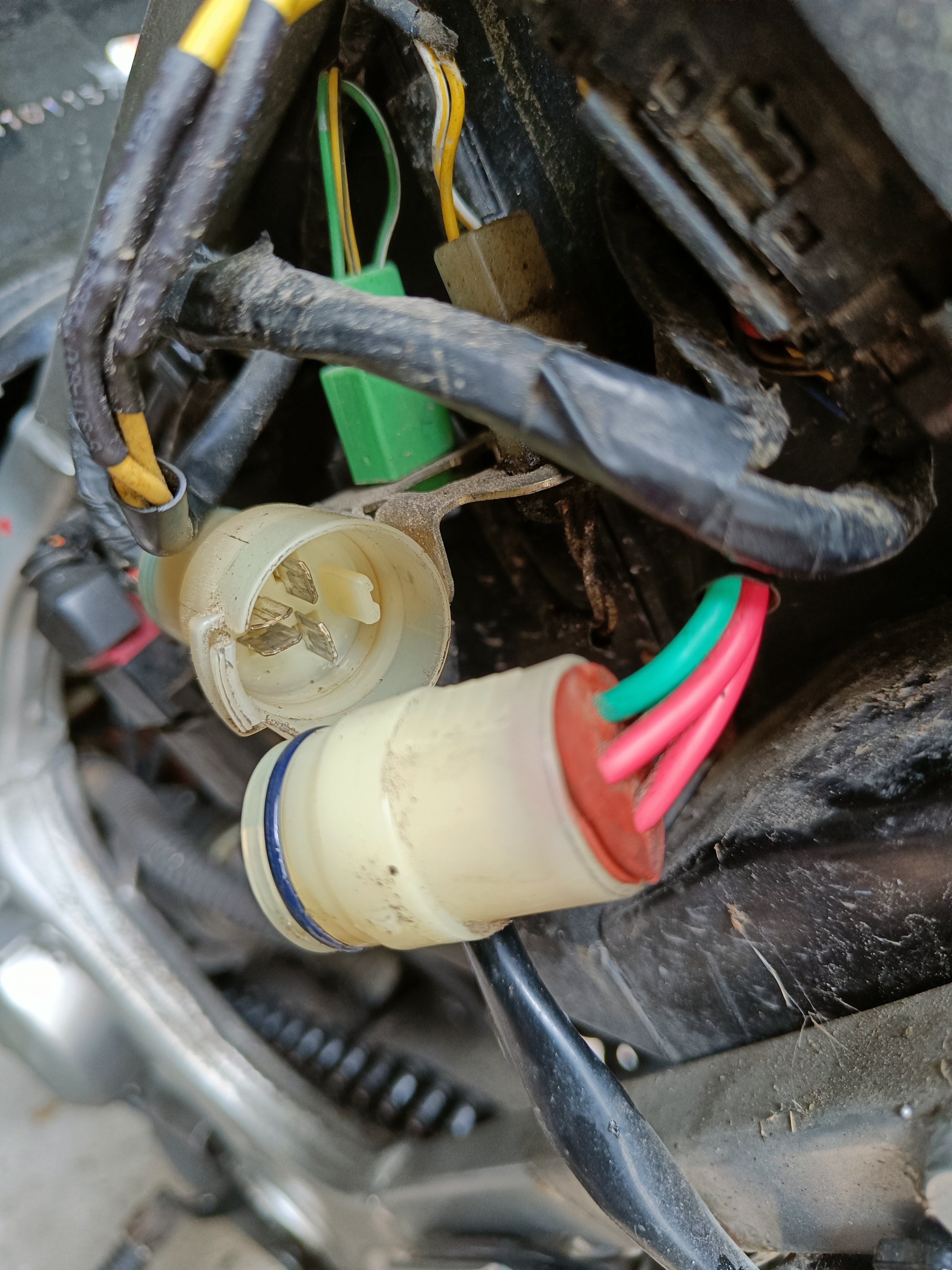

Ce midi passage rapide par mon garage suite au changement de pile du multimetre que j'ai fait hier.
Verdict 11.9V à la batterie ! Déjà plus rassurant, au moins ça flingue moins les composants.
Je recharge ma batterie cette nuit avec mon chargeur, et j'essaye de passer dans la semaine faire les tests liés à la tension quand on démarre.
Pour les 3 câbles jaunes, en relisant les différents tutos (merci pour les liens) je crois que j'ai contrôlé le mauvais raccord, j'ai contrôlé le 4 broches et c'est le 3 broches qui est au dessus qu'il faut contrôler c'est ça ?
Photo en PJ de ce que j'ai contrôlé.
Bonne journée à tous !

Petite mise a jour : suite chargement batterie à la maison, elle tient les 12,9 V.
Au démarrage ça baisse un peu, normal, et à 5000 tour elle est à 13,5V. Donc a priori pas de problème de régulateur.
Les 3 fils de l'alternateur avaient déjà était reliés entre eux par le précédent proprio, voilà pourquoi j'avais pas souvenir d'avoir vu le connecteur 3 broches !
