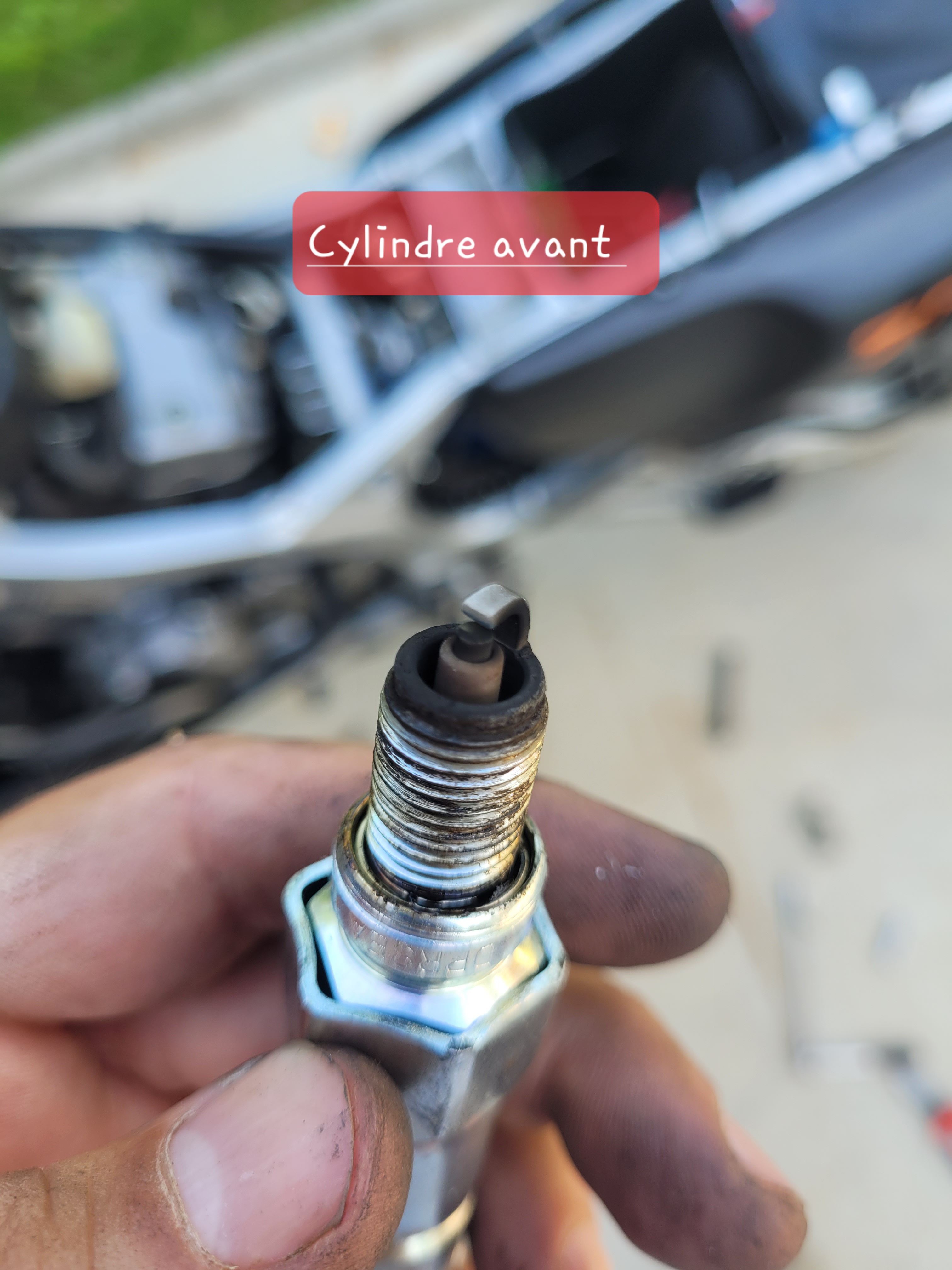

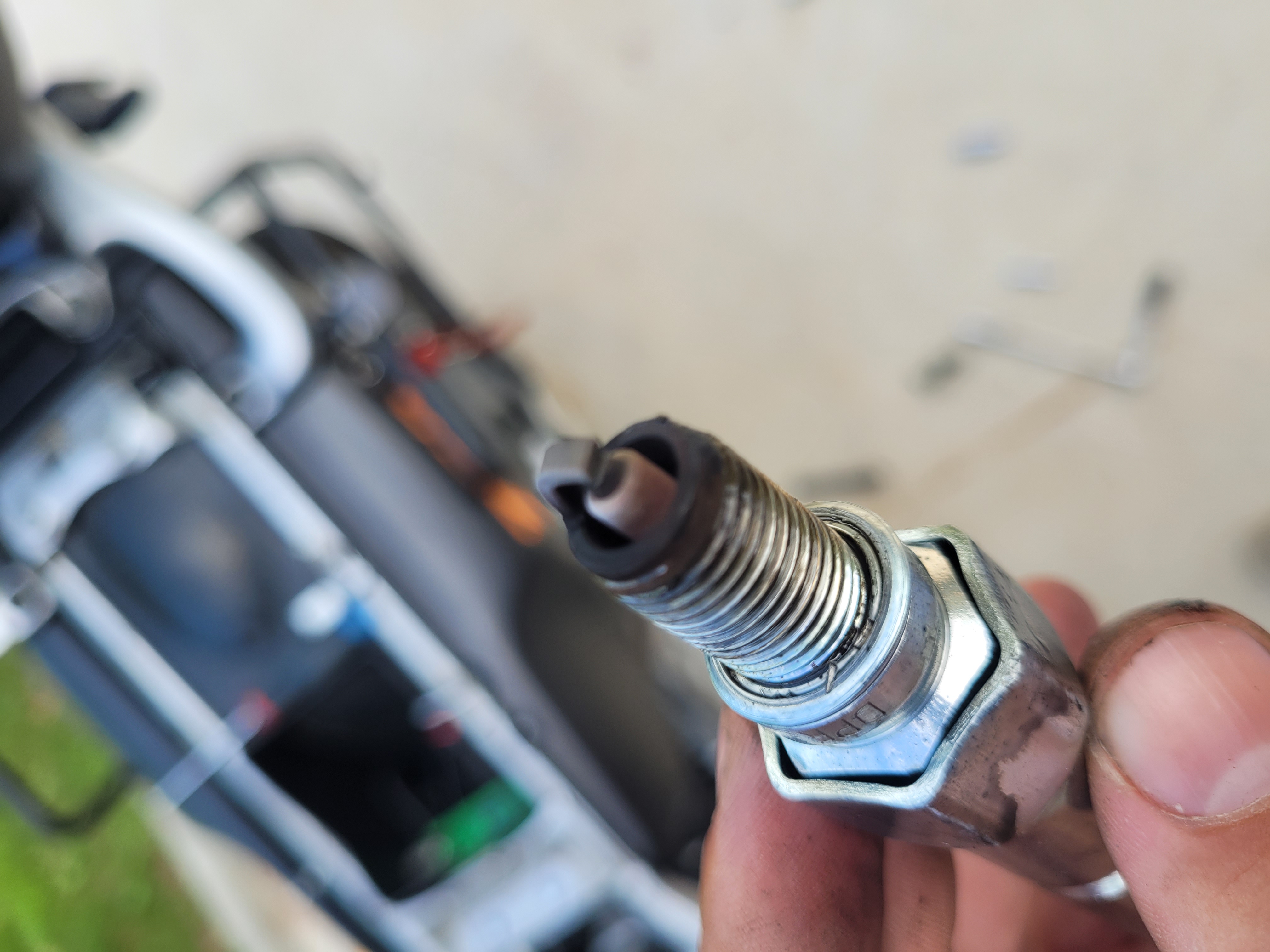

demontes une bougie par cylindre
(les plus accessibles )
et dis nous la couleur stp

et il me semble que je t'avais proposé plus haut de déposer une bougie de chaque cylindre , (les plus faciles) pour voir leur couleur ,
l'as tu fait ?

Non j'ai encore pas démonter les bougies j'attends la clé spécifique je l'ai commandé avant-hier
Messages : 9204
A remercié : 53 fois
A été remercié : 41 fois
Re: Manque de puissance et raté rd07a
#16 Message par Dudu.13 » 20 août 2024, 08:57
tu n'as pas besoin de clé spéciale pour les bougies les plus accessibles
simplement une clé à pipe de 18
