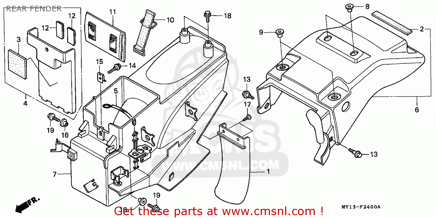

Je n'arrive pas à démonter ce boulon (ni d'ailleurs, celui de l'autre côté) à l'arrière de la moto. Il se déserre mais ensuite, ça tourne dans le beurre. Une idée de ce qui se passe? §hein

Faut regarder les micro-fiches. Y'a pas un écrou derrière ?

Si non c'est que c'est fileté dans le cadre. Le filetage de la vis (j'espère) est peut-être foiré. Il faut tirer tout en tournant avec une multiprise ou pince étau.
P.S. je viens de regarder les micro fiches, à priori pas d'écrou derrière ...
C'est la vis n°13 ?

Marcopolo a écrit : 20 août 2024, 09:20 C'est la vis n°13 ?
Oui c'est la 13! Ce qui est étonnant, c'est que les 2 ne sortent pas. Pas de boulon en arrière pour la retenir. Je vais essayer de forcer un peu :(

sauf erreur cette vis va dans un taraudage du cadre débouchant dans le passage de roue
rien d'étonnant que ça se soit grippé et pété dedans

Je pense que c'est la pièce n°6, avec effet d'optique.

Ca me fait penser à un écrou à sertir qui a décidé de te casser les pieds...
https://www.vis-express.fr/accueil/5337 ... RcQAvD_BwE
Problème bien connu des propriétaires de VTR (dont je fais partie 8-)) sur les fixations de la coque AR.
Solution ? Couper la vis ou la percer si elle accepte de ne pas tourner avec la mèche. Dégager l'écrou à sertir défectueux, en mettre un autre.
