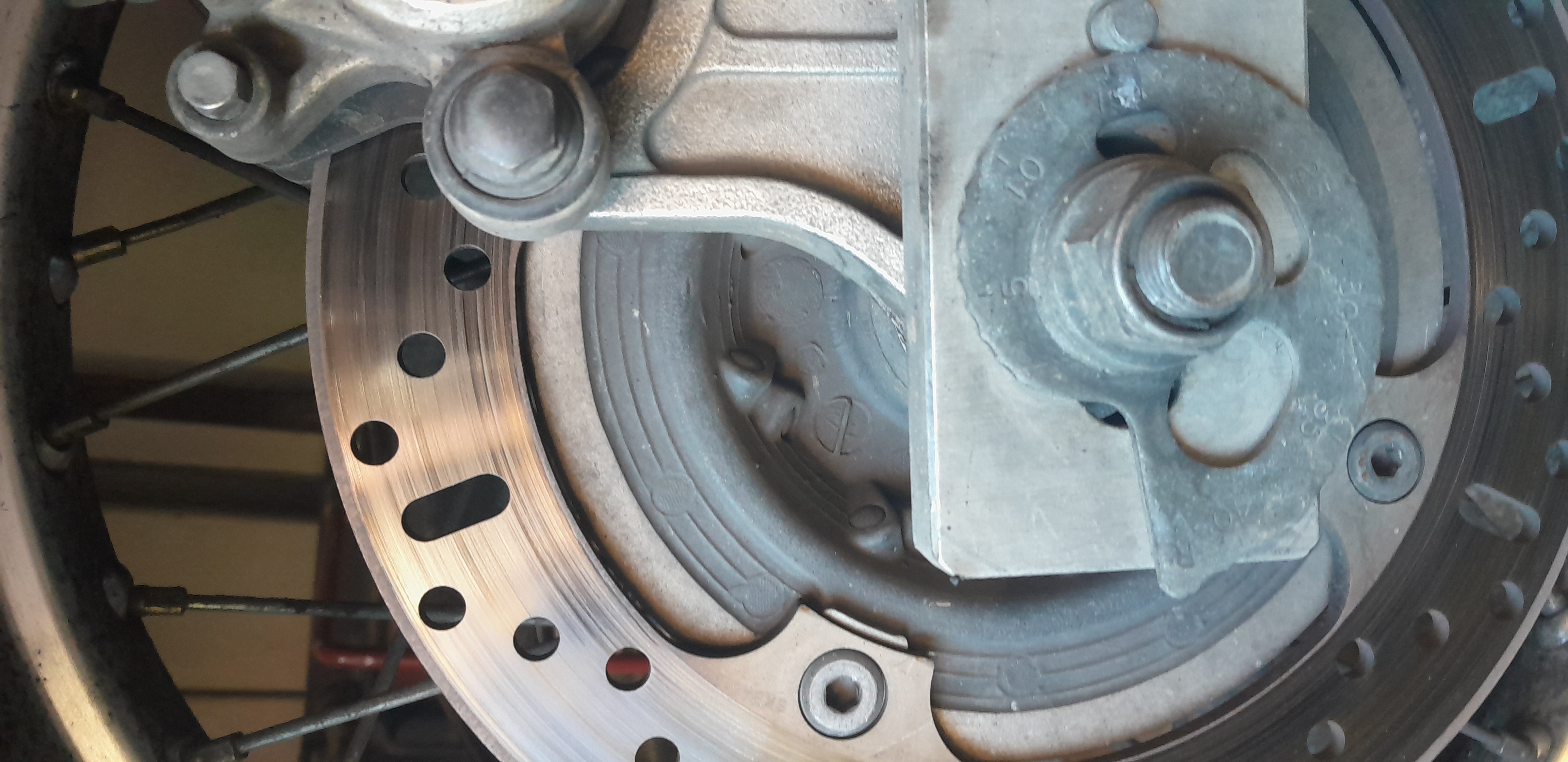

#19 Message par Dudu.13 » 19 sept. 2024, 17:10
ayant un disque EBC avec les lumières perpendiculaire à l'axe de roue
je me demande si ce n'est pas les plaquettes qui s'y accrocheraient ? §hein
là je ne peux démonter ( garage à bloc) :oops:
mais si je ne trouve rien de flagrant j'essaierai de chanfreiner les plaquettes

#20 Message par TiTi » 19 sept. 2024, 17:37
Ton étrier coulisse librement ?
A remercié : 84 fois
Re: bruit roue arriere
#21 Message par Dudu.13 » 19 sept. 2024, 18:05
oui !
