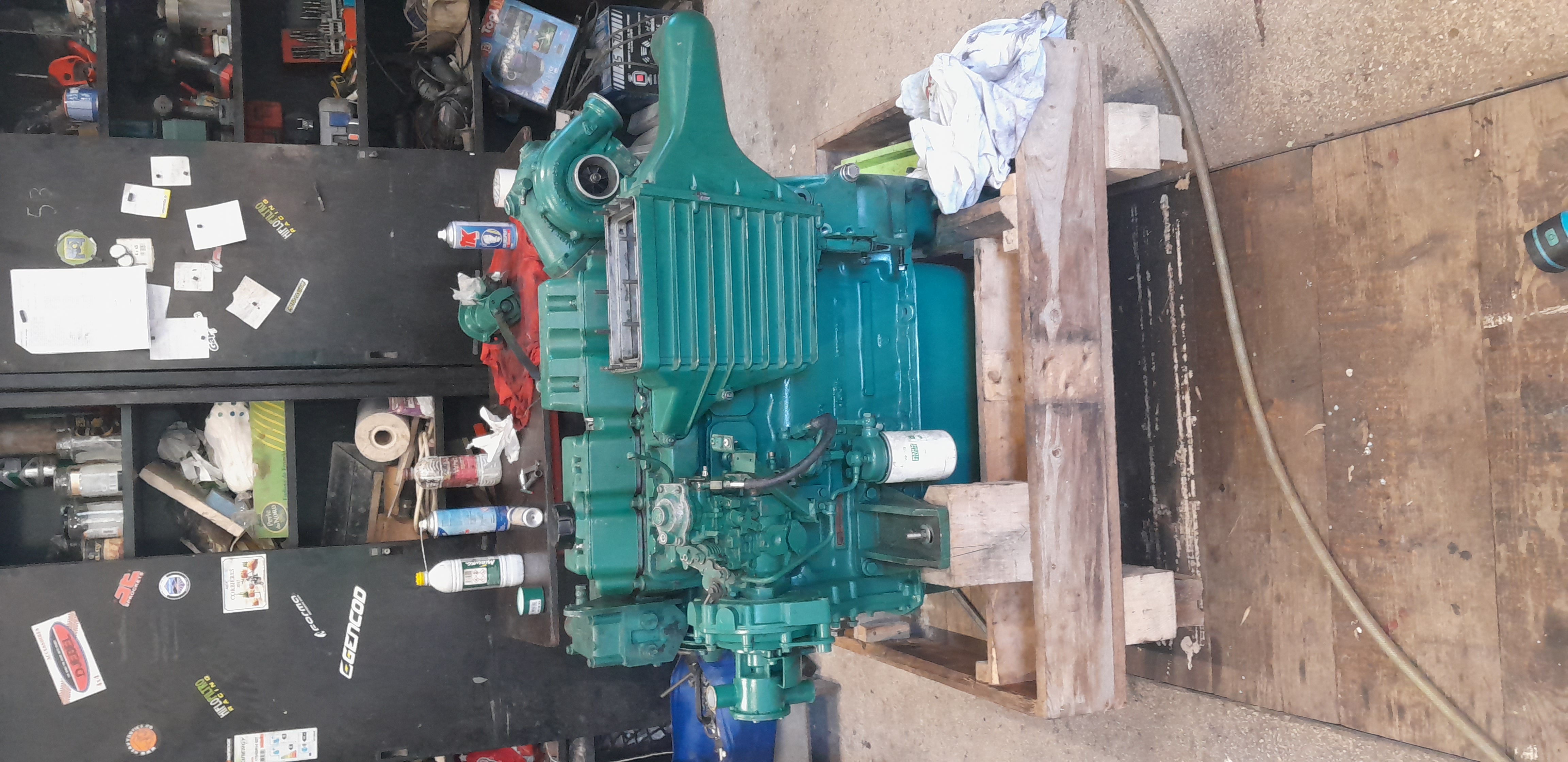

#44 Message par Dudu.13 » 21 sept. 2024, 16:50
sans problème dés que je démonte
( car en ce moment j'ai ça à finir avant ) :oops:

#45 Message par Le Pat » 21 sept. 2024, 17:36
Bateau a rame du coup ?
