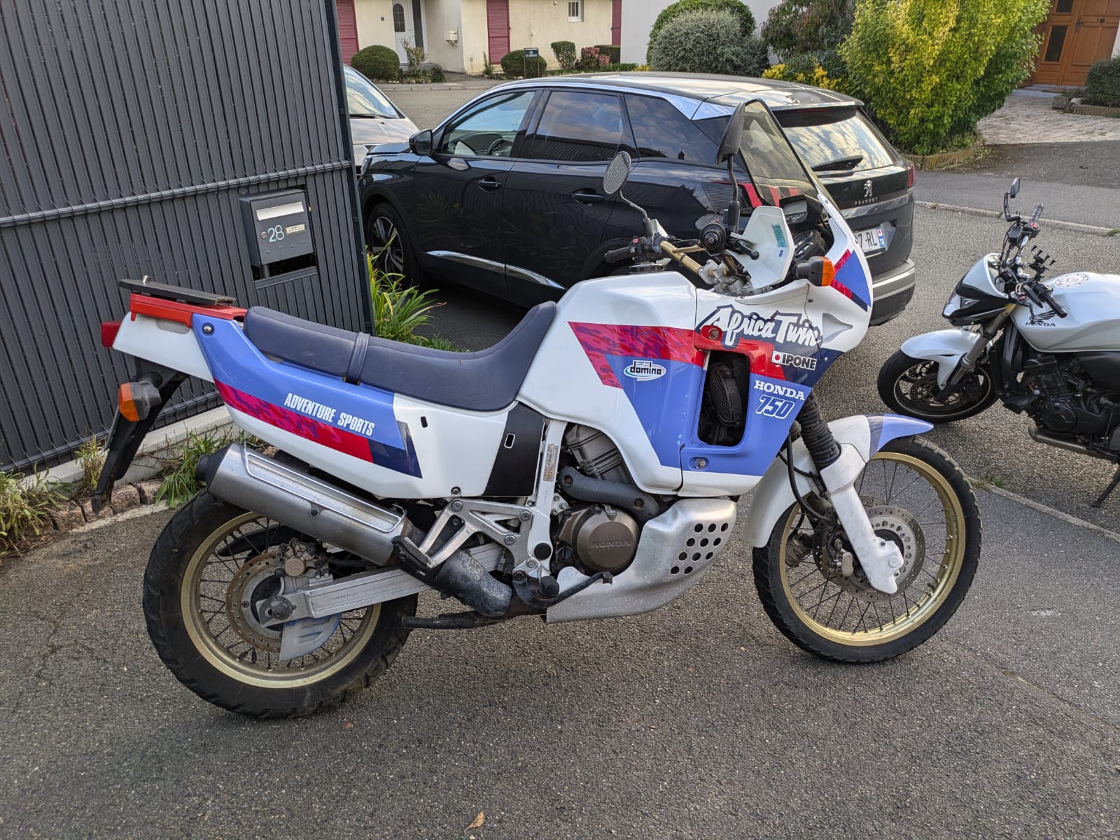

Merci pour l'acceptation, je viens d'acheter un RD04 que je vais retaper !

Je l'ai recupérée vendredi pour 750 euros, complète et d'origine ! avec un asb en super etat !
Re: [28] Nouveau sur Rd04
#4 Message par TiTi » 23 sept. 2024, 17:26
Superbe affaire alors !!!

Bienvenu a toi !
Y a rien à retaper, elle est déjà niquel 😂

§welcom Dudu , elle a l'air en super état sur photo , pour un petit prix en plus , bonne affaire ;) . Profite en bien .

Tony.V a écrit : 23 sept. 2024, 17:28 Bienvenu a toi !
Carbus complètement bloqués et collés, elle pissait l'essence, étriers complètement grippés, pneus morts, kit chaine, tripmaster mort, immobilisée depuis 10 ans

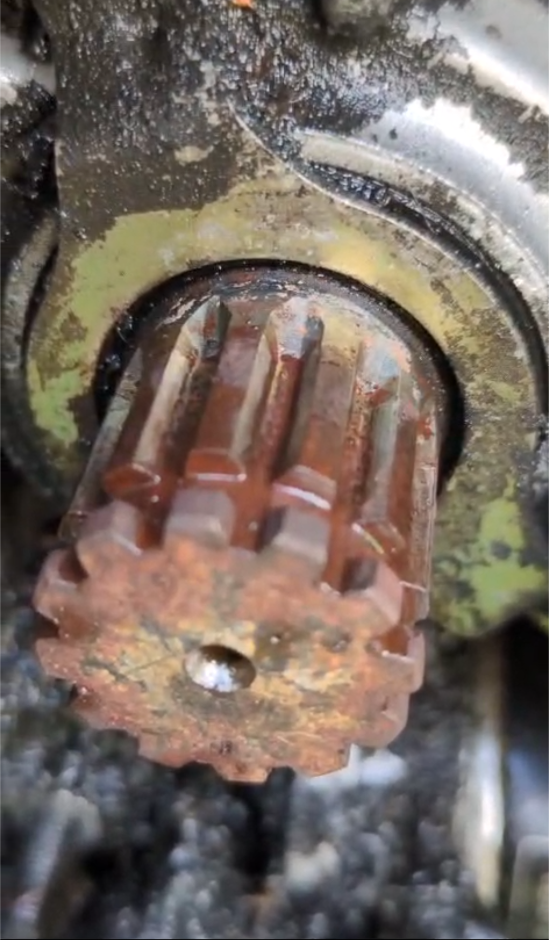

Voila l'asb

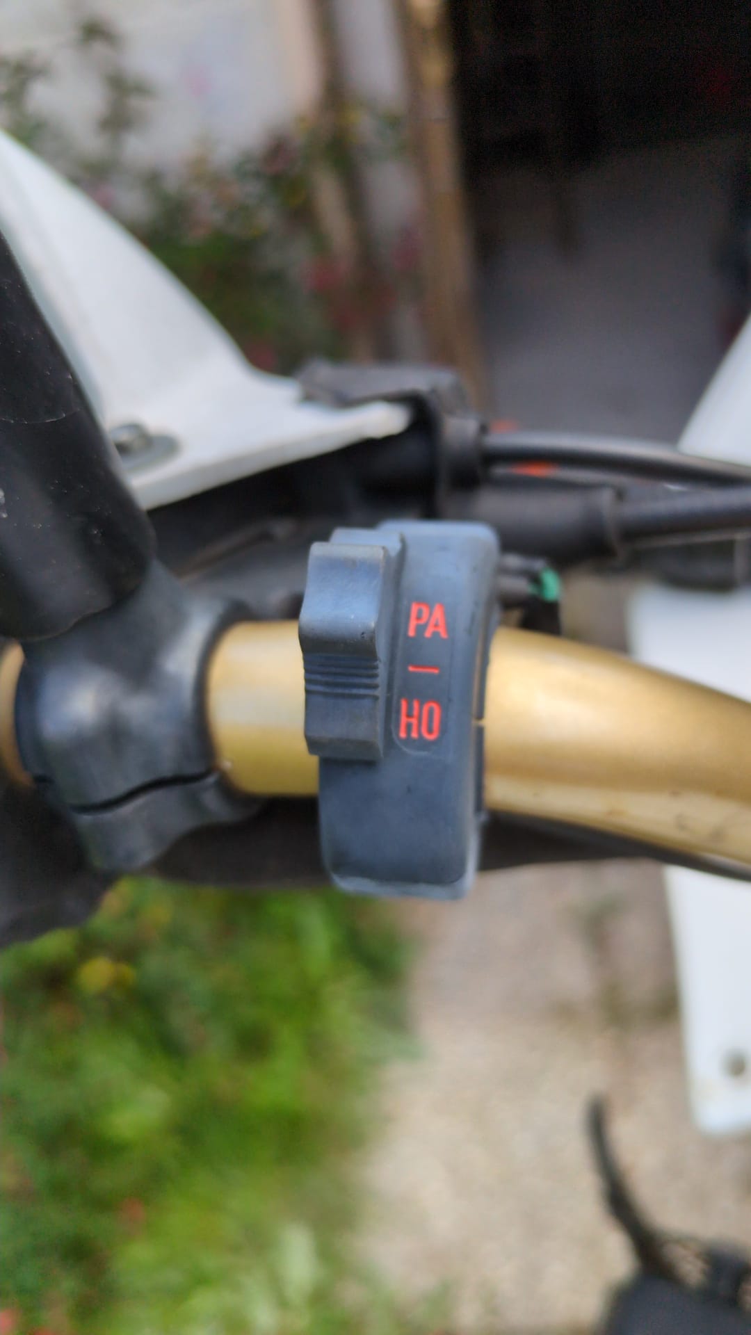

Autre chose, je ne sais pas a quoi ça sert mais ça déclenche un relais..
#19 Message par TiTi » 24 sept. 2024, 23:00
Il y avait peut-être des feux additionnels avant.

oui j'avais bien lu 58000....
ce bouton .... ? mystere
et si tu suis les fils ?

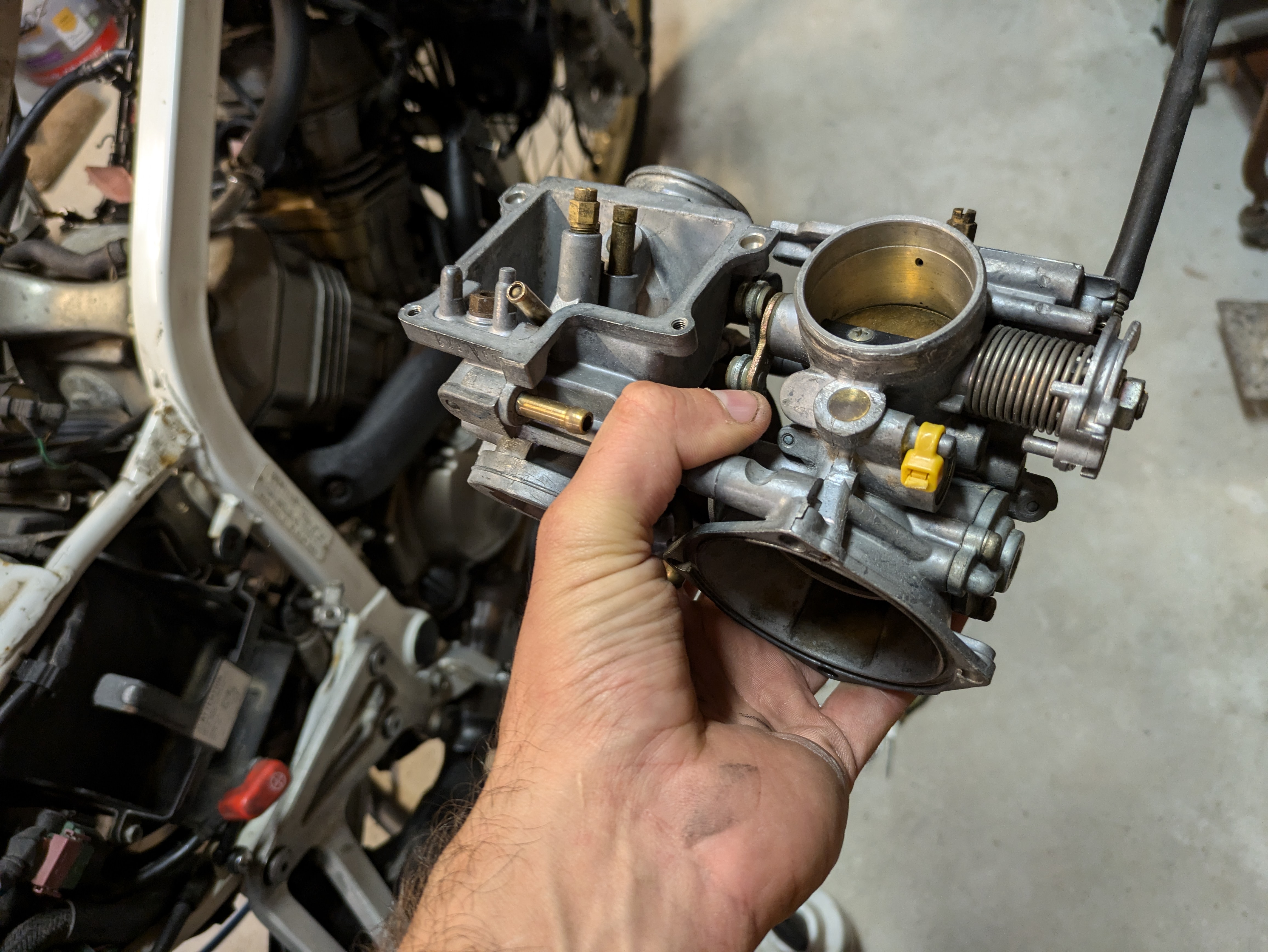

Bon, carbus nettoyés aux ultrasons
Remontage ce soir, démarrage difficile le temps de remplir les durites d'essence, elle finit par peter avec le starter !
Elle tiens très bien le ralenti, malgré ce que je pense être un bruit de cloche embrayage, un toc toc toc.
Par contre elle ne démarre et ne tourne qu'avec le starter, impossible de la faire monter en régime ou de lâcher le starter sans quoi elle cale.
Je tourne trop pauvre j'imagine ? Les boisseaux coulissent assez bien. Membranes ? Elles sont pas percées mais bien plissées.
En sachant que j'ai juste nettoyé et change les joints de cuves, j'ai reçu mon kit de reno, je vais tout changer demain.

#24 Message par Tony.V » 25 sept. 2024, 20:50
Le kit reno ne fera pas de mal vu la couleur des gicleurs sur ta photo. Cela devrait mieux tourner une fois changé 👍🏻

#25 Message par DuduRD04 » 25 sept. 2024, 20:57
Tony.V a écrit : 25 sept. 2024, 20:50 Le kit reno ne fera pas de mal vu la couleur des gicleurs sur ta photo. Cela devrait mieux tourner une fois changé 👍🏻
