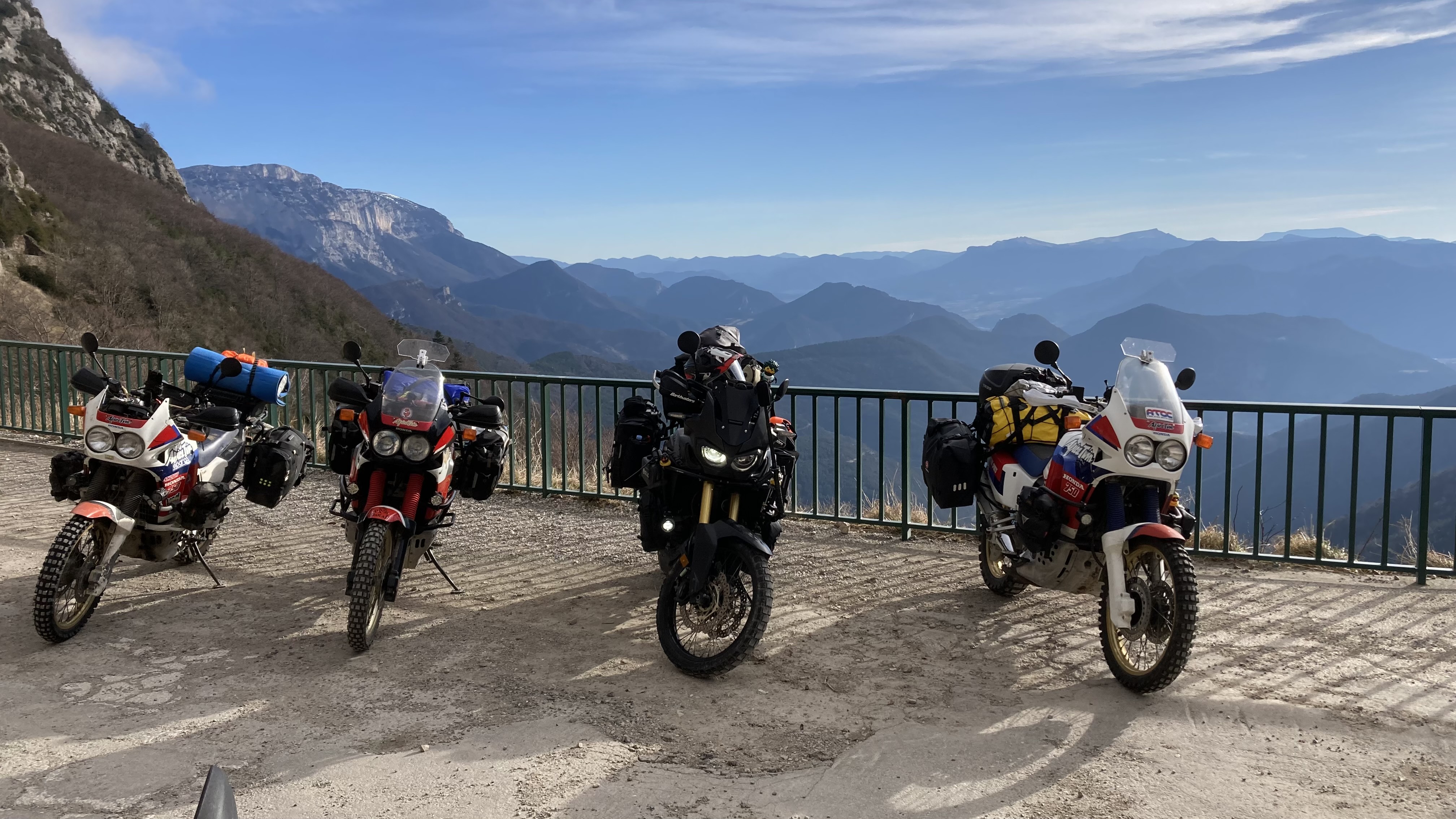

Les Mamies étaient de sortie le we de l’hivernale dans le vercors
Une premiere hivernale, de belles rencontres et un we extra... dommage pas assez de neige

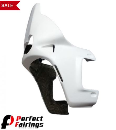

hello, après avoir visité la motagne noire du coté de Mazamet en offroad/petit chemin, Mamie a fait une petite chute
(env 3 m dans un fossé suite glissade, rien de grave j'ai pu revenir avec ) mais la bulle et les flans sont explosés et longs a reprendre surtout pour trouver des "oreilles" (capot secondaire) notamment le droit ( si vous avez ca au fond du tiroir ?)
bref, j'ai du trouver une nouvelle araignée et du coup (car l'idee me trottait dans la tete depuis un moment) j'ai pris le carénage rallye chez perfect fairings qui sera plus solide
le compteur,retros,optiques,etc étaient aussi explosés, mais que j'ai pu récupérer sur la mamie donneuse que j'ai dans un coin :-)
je vais donc le repeindre, et mettre des stikers trouvé sur ebay chez le vendeur italien.
la question est : connaissez vous le code couleur de la peinture noire (et eventuellement ou je peux la trouver ?) ? je vais le faire a la bombe ou alors je prends un noir brillant classique ?
je vais essayer de faire le maxi pour venir avec au meeting
voila donc les dernières news
merci

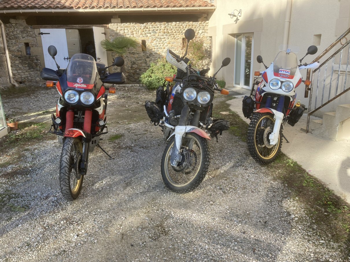

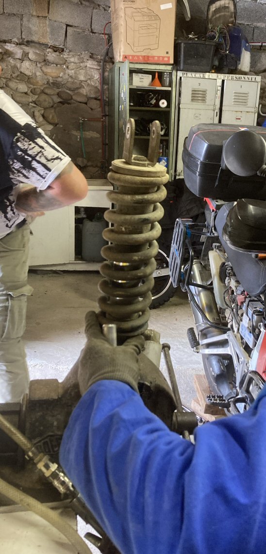

le temps passe .. allez petit reconditionnement de l'amortisseur arrière selon la méthode et les mains de maitre de pollux
les 3 mamies vont ensuite prendre l'air dans le vercors , profitant de ce beau soleil

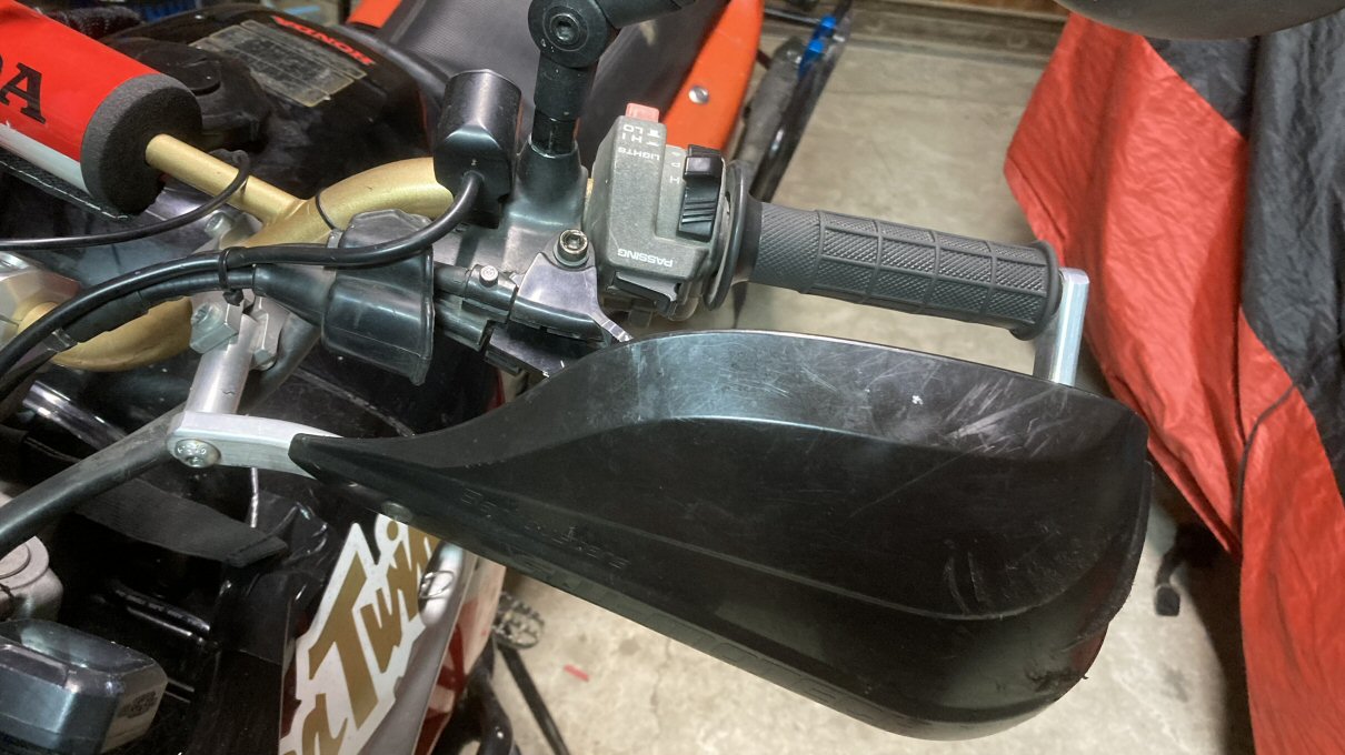

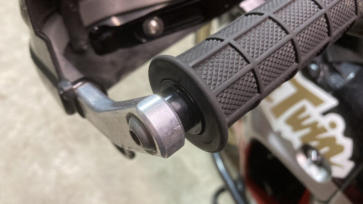

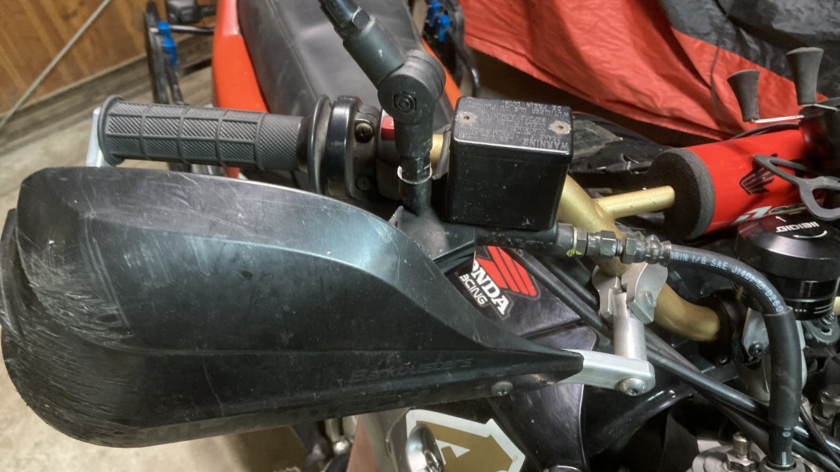

salut Thiefaine,
voici les photos
il faut retirer tout ce qu'il y a a l’intérieur du guidon (les "contrepoids d'origine")
et glisser les rondelles+vis + écrou en forme de cône qui permet justement un serrage efficace
ensuite on fixe le 2 eme point sur le guidon .
le protège main ne bouge pas d un poil même pendant les chutes
voici les photos

Merci. En effet ça paraît compact et bien tenu...
Je pense qu'il me faudrait le même kit de fixation que le tiens pour être sûr de l'efficacité.
Tu peux me préciser le modèle de tes protège mains si toutefois le kit de fixation correspond à ce dernier ?
Ps: j'entends par kit de fixation, le mécanisme qui rentre dans chaque extrémité du guidon et qui s'élargit au serrage. Puis bien sûr rondelles et entretoises.
Bonne soirée et merci encore pour les photos.

c'est des Barkbusters et le systeme de fixation fourni au choix pour guidon de 14 ou 18mm
tu peux trouver ca sur le site de swmotech
https://sw-motech.com/fr/produits/prote ... rkbusters/
et voici leur systeme de fixation dans le guidon
et c'est vraiment du costaud tu en as pour ton argent surtout si tu fais de l'offroad

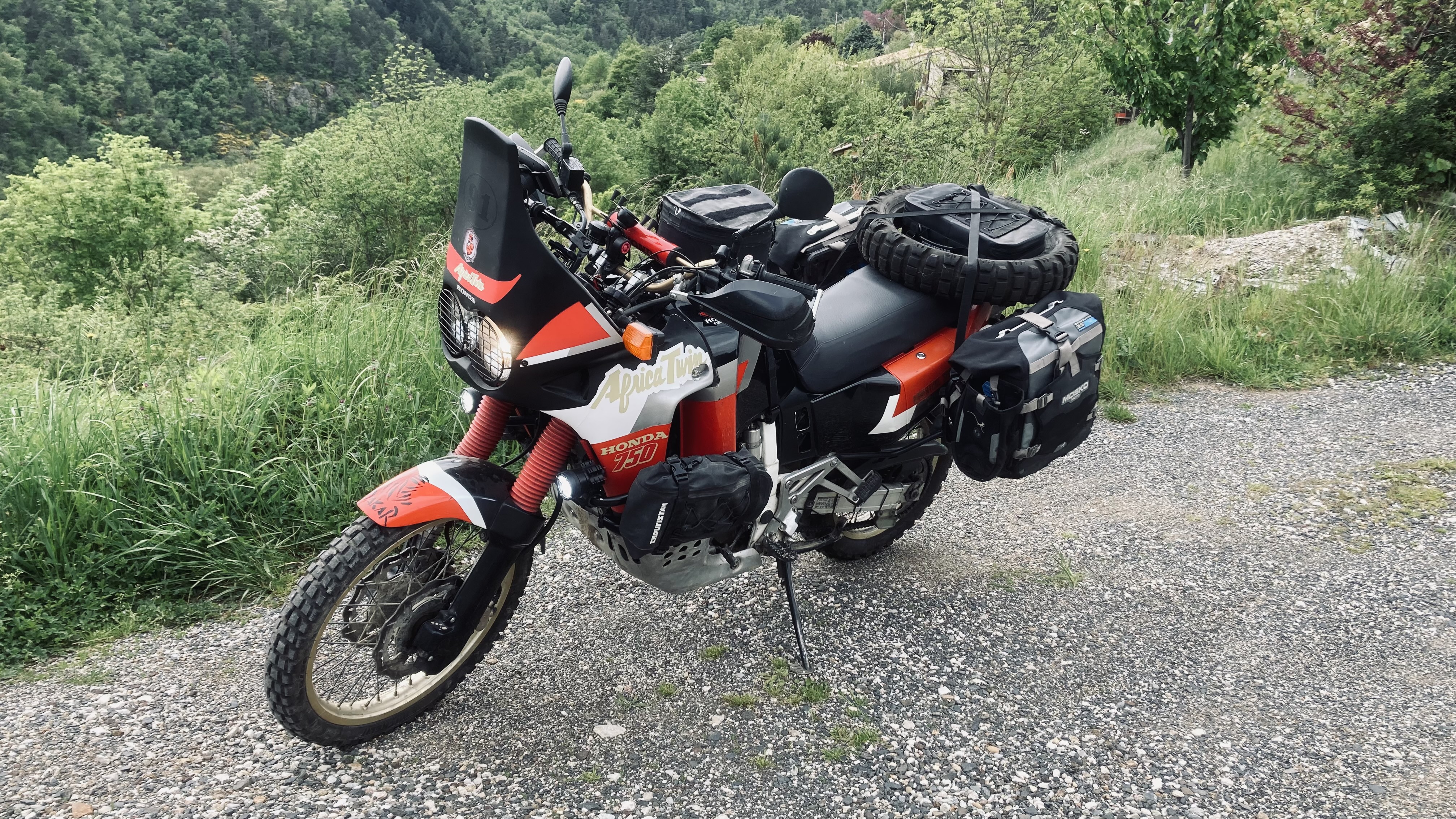

et voila Mamie prête pour aller faire un saut vers le pays basque

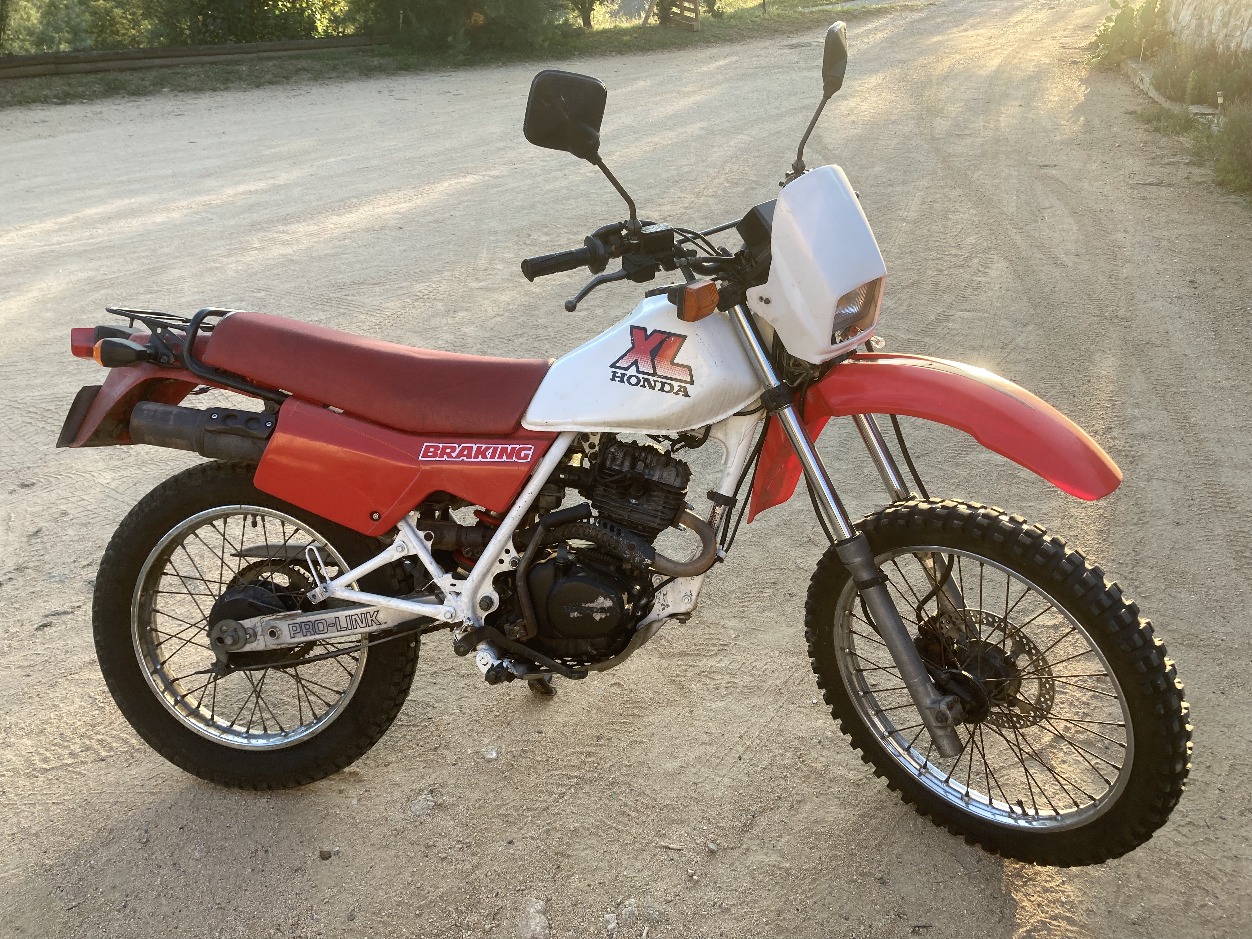

Voici une nouvelle mamie, qui fonctionne a merveille pour ces 90 000 kms affichés au compteur et datant de 1989. une 125 XLR
Elle va me servir pour repérer les chemins offroad a faire pour le prochain meeting en ardeche dans 2 ans

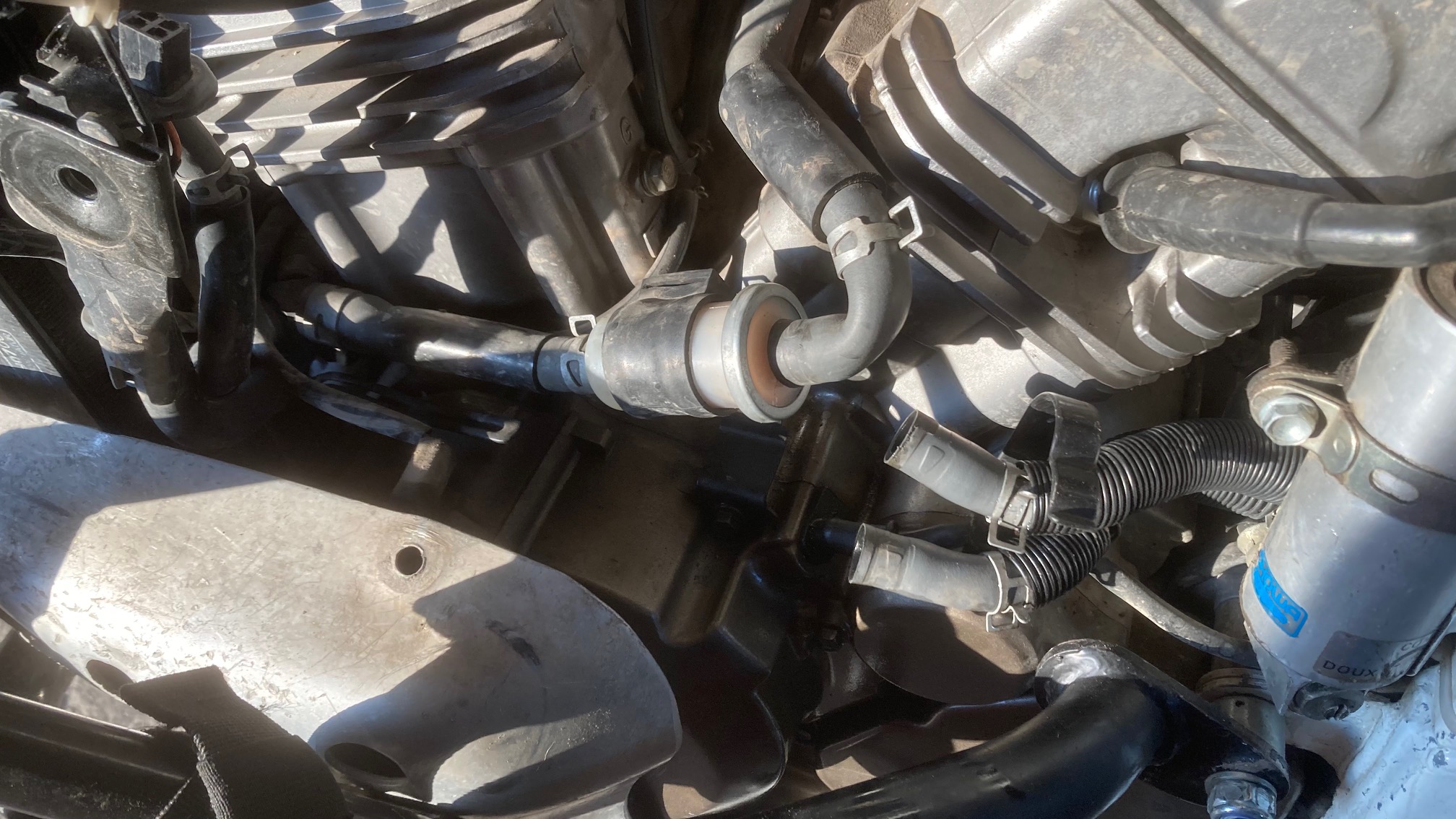

en démontant mon réservoir pour refaire les sondes, je me suis posé la question de pouvoir shunter la pompe a essence si il y a un soucis avec et relier directement les sorties reservoir aux carbus en se servant de ce qu'il y a de monté , comme sur la photo . ca devrait fonctionner non ?
