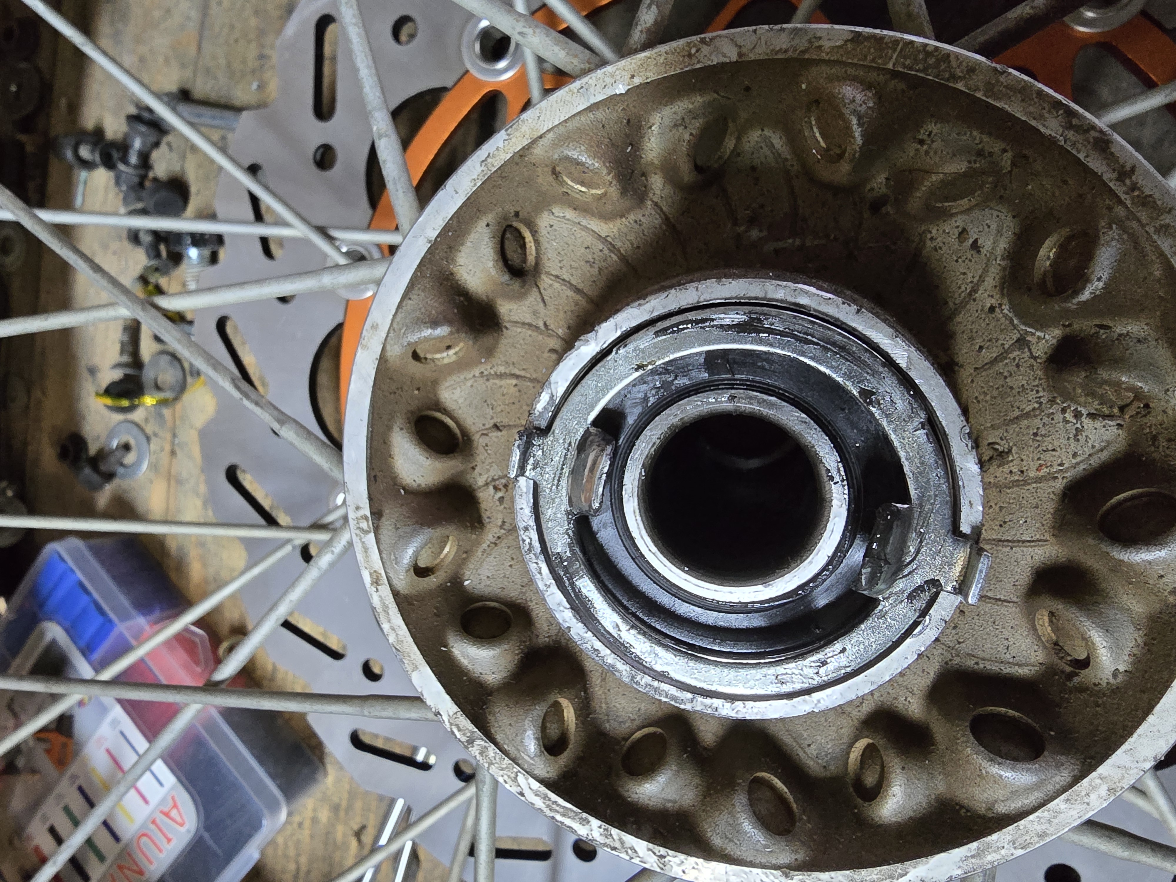

Bon aujourd'hui j'ai profiter d'avoir un peu de temps pour aller récupérer les pièces que j'avais un peu dispersées partout dans ma ville pour tout ramener à mon atelier et commencer à prendre les côtes §siffle
Du coup on part sur fourche de WRF 450 avec une roue avant de KTM excf450...La fourche était couplée à une roue de aprilia sxv et un freinage brembo de ducati.On enlève tout et on présente sa future copine :)
Avant
Après
Bon pour monter la roue de KTM rien de compliqué il y'a des roulements parfait pour ca,plug'n'play comme y disent dans le Cantal §mdr
La ou ca va être marrant c'est que j'aimerais garder l'entraineur de compteur d'origine :roll: (on a le droit de rêver non!?)

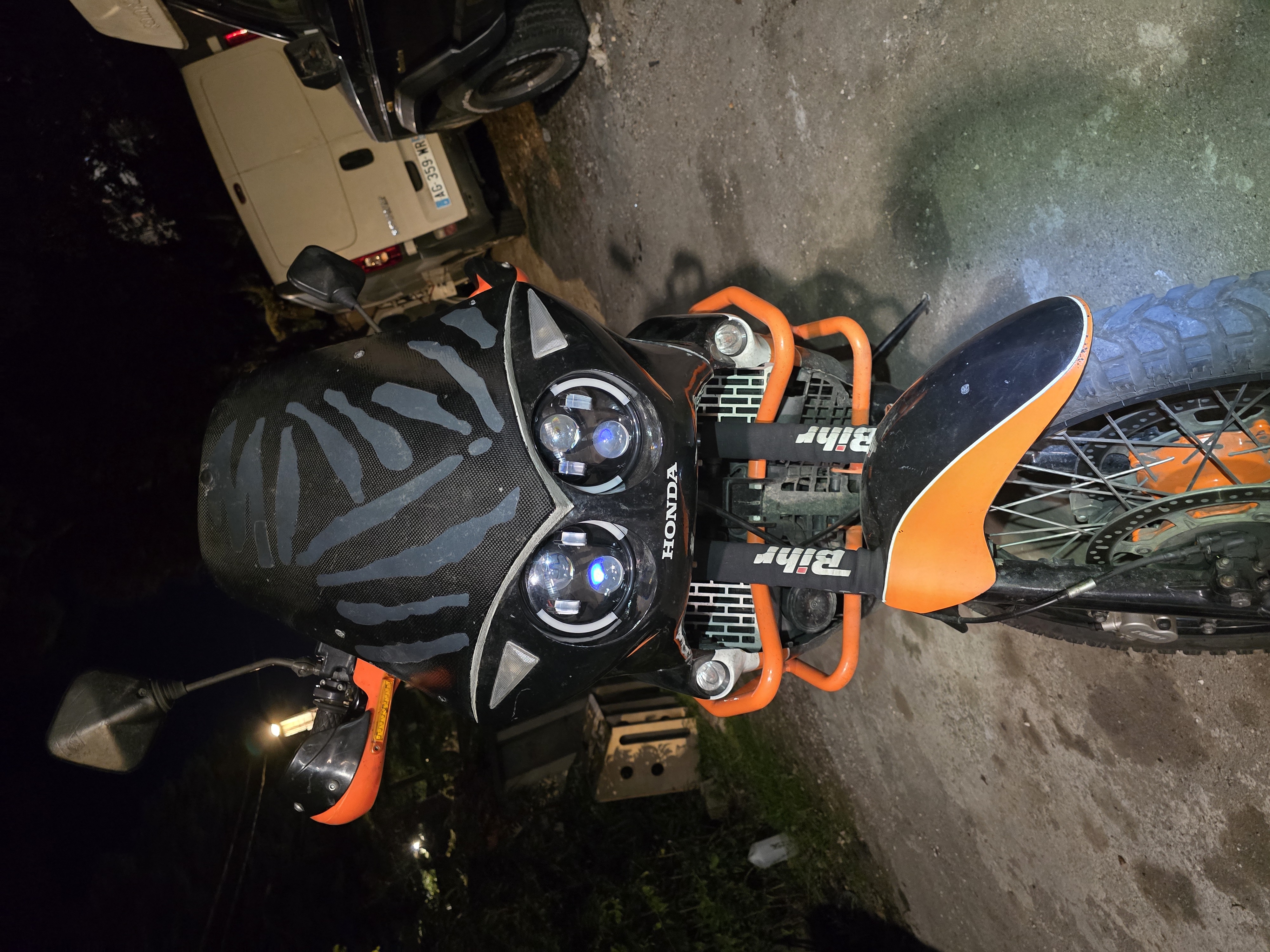

Petit update sur les modif de madame 🙂
Elle s'offre un nouveau regard avec ces feux led
Et j'en profite pour refaire le support de feux qui était un peu rouillé..du coup ça passe dans la sableuse et après anti corrosion et peinture noire!
Le résultat est sympa et puis beaucoup plus co.fortable pour rentré en fin de journée
Et j'en profite aussi pour présenter le nouveau disque qui se chargera de ralentir l'engin!
Normalement ça devrait aller 😅

De mon côté pour garder le compteur d'origine ça va être moins compliqué que prévu..
Pour le système d'entraînement de compteur côté moyeux ça va être rapide la bague sera prise directement dans le moyeux,j'ai deux petites encoches à faire et c'est réglé!
Et pour l'entraîneur lui même il va falloir usiner un peu..
Je vais devoir élargir au niveau du passage de l'axe de roue en 20mm.
Et en largeur je vais devoir lui enlever de la matière..j'ai environ 5mm de marge en tout (intérieur + extérieur).
Je suis confiant ca va le faire. §bravo

@Cematin Oui c'est ca,roue de KTM exc 2004 sur une fourche wrf 2003 (de mémoire). J'ai juste eus les roulements de la roue à changer, à ce niveau la rien de plus simple.
Pour l'étrier il y'a presque 8mm de trop en largeur, il se cale entre deux paires de rayons §mdr c'est dommage le freinage aurait été sympa :lol:
