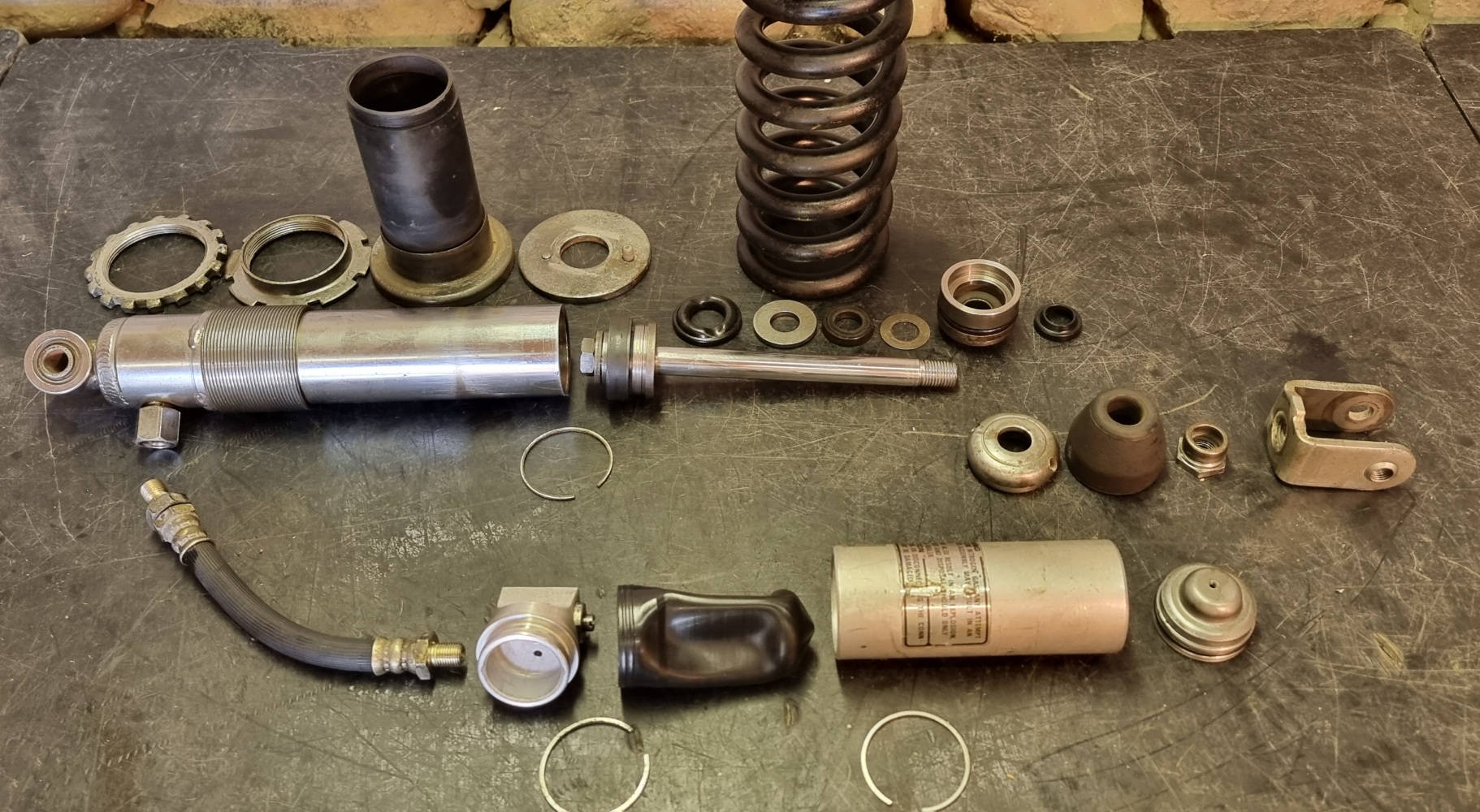

Je n'ai pas trouvé d'autres vue éclatée pour l'instant avec le détail de l'amortisseur à part celui-ci.
https://www.bike-parts.fr/honda-moto/75 ... 23/2/13381
Est-ce que quelqu'un aurait ça sous la main ?
[/quote]
Voici une photo d'un amortisseur démonté avec toutes les pièces dans l'ordre si ça peut t'aider 😜
Vue éclatée
Vue éclatée
Merci beaucoup !
