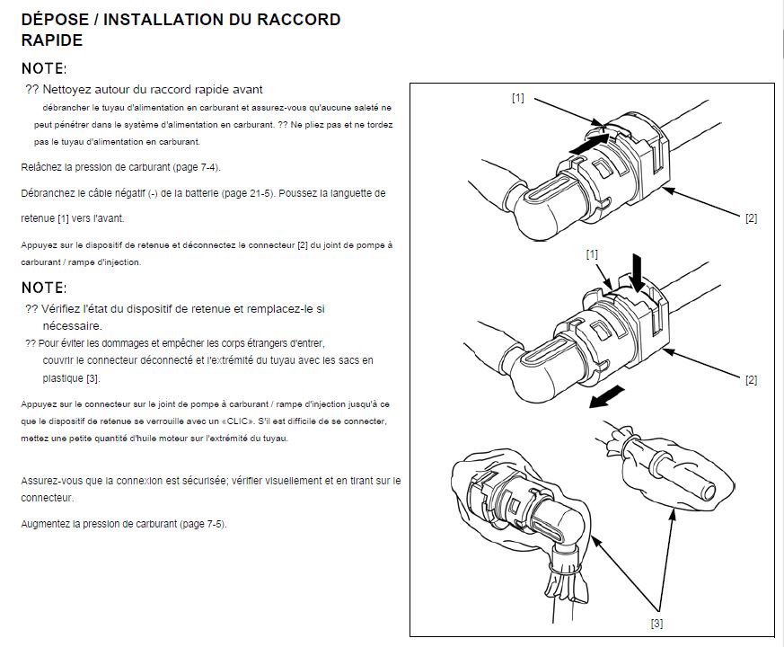

Quel outil faut il avoir pour déconnecter le tuyau de carburant sous le reservoir ?

A défaut d'outils comment faites vous pour déconnecté le tuyau d'essence lors du démontage du réservoir ?
Re: déconnection tuyau essence
#3 Message par TiTi » 19 déc. 2024, 13:59
J'ai une version traduite :

#4 Message par Alain1952 » 19 déc. 2024, 14:05
Merci TITI pour l'explication

Le Prof a écrit : 19 déc. 2024, 14:07 Tu démontes ton réservoir ? Si tel est le cas, ce serait cool de faire un petit tuto si tu peux.
Je pense installé un scottoiler mais le choix entre un a dépression et un électrique n'est pas fait , j'essayerais de faire un tuto si je choisis un a dépression . ça sera pour le printyemps.
mais j'ai dejà installé des feux additionnels et pour passé les fils j'ai déjà soulever le réservoir .
voilà comment j'ai procédé
1) démonté la flasque qui se trouve sur le réservoir.(4 vis)
2) démonté les flans avant gauche /droit
3) retirer la selle
4) devissé la vis qui maintien le réservoir et pour le soulevé il suffit de le tirer vers l'arriere
dessous le réservoir il y a 2 prises électrique a déconnecté + deux tuyaux le plus petit qui tient avec un serre cable et un autre qui est juste emboité et le tuyau d'alimentationn essence et ces fameux raccord sur lesquels je me posais la question comment les démontés ( j'ai la réponse avec TITI.)
Toutes c'est prise et tuyau sont accessible une fois le réservoir soulevé.
